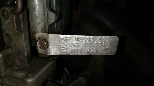

Ce forum m'a intéressé car je constate le même genre de symptôme
Ma 2CV6 est de 1989
350Kms au compteur mais elle vient de repasser le zéro ... bref, plus de 100000kms
démarre nickel, monte très vite en régime avec le starter.
Au bout de qq kms (3-4), elle se met à avoir des "trous", perte de puissance et sentiment qu'elle va caler. (difficile à décrire). obligé de débrayer, de jouer de la pédale d'accélération. je récupère ainsi du régime moteur mais dès que j'embraye, ça tousse. Pas de fumée particulière en sortie (enfin, de ce que j'en vois depuis le rétro !), juste un peu blanche à froid. Température extérieur 5°C
J'ai l'impression aussi que le phénomène s'accentue dans les ronds-points. mais est-ce l'inclinaison ou simplement parce que je change de vitesse/régime ...
Suite à vos échanges, j'ai fait le test en remettant 25%, 50%, 100% du starter. Ca ne semble pas changer fondamentalement les choses
Je n'ai pas d'historique sur le carburateur
j'ai changé récemment la pompe de reprise, le filtre à essence, la jauge de niveau essence, la bobine allumage (J'ai d'ailleurs imaginé que des impuretés venant du réservoir auraient pu remonter mais ça aurait aussi pausé pb au démarrage et à froid. ce n'est pas le cas).
Mon carburateur double corp : SOLEX 26 35 CS1C CIT 225 Chers docteurs deuchistes, me conseillez-vous de commencer par le changement du kit de joints carbu?
Merci d'avance

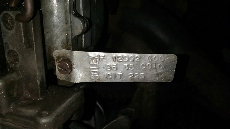

Ma 2CV6 est de 1989
Merci d'avance

Bon de retour de mes premières manips. au bilan, je me suis lancé hier dans un grand nettoyage de carburateur.
- première constatation, j'avais un joint uniquement d'un côté de la cale entre le carbu et "l'araignée" (j'en ai mis un neuf de chaque coté au remontage)
- démontage de la pompe de reprise. Pour moi, rien a signaler : la membrane me semble nickel, souple, pas fissurée et aller/retour bien fluide.
- j'ai démonté 4 gicleurs (RAS). Mais le 5eme, celui de font de cuve (accessible depuis l'ouverture par la vis fond de cuve), a donné des signes de faiblesse et semblait avoir la tète qui se désintègre lorsque j'ai tenté de le dévisser. Je ne suis pas aller plus loin et laissé en l'état. A quoi sert-il ?
- démontage/nettoyage/ remontage vis de richesse, filtre entré essence carbu.
- Nettoyage de la structure (bain au bicarbonate de soude et vinaigre blanc)+ brossage
- changement du joint couvercle
Remontage de tout ça et en route pour un tour d'essai.
-> Première constatation, elle démarre nickel...et pour moi qui suis débutant, c'est un exploit :danse:
-> elle ronronne bien a froid, et surtout je ne constate plus vraiment de trou de puissance à chaud
-> Mais .... elle s'est mise à ne plus tenir le ralenti (donc à chaud). elle perdait le ralenti lorsque je relâchais de 2/3 la course de la tirette.
J'ai supposé une impureté dans le circuit de ralenti, alors pour lever cette hypothèse me suis dis que si il y avait une impureté, j'aurai le pb de ralenti à chaud ET à froid.
Hors, je l'ai démarré ce matin et relâché le ralenti progressivement jusqu'à ne plus en avoir : et titine ronronne nickel !!!
Bref, toujours en pleine réflexion ...
Merci d'avance si tout cela vous insipre quelque chose
