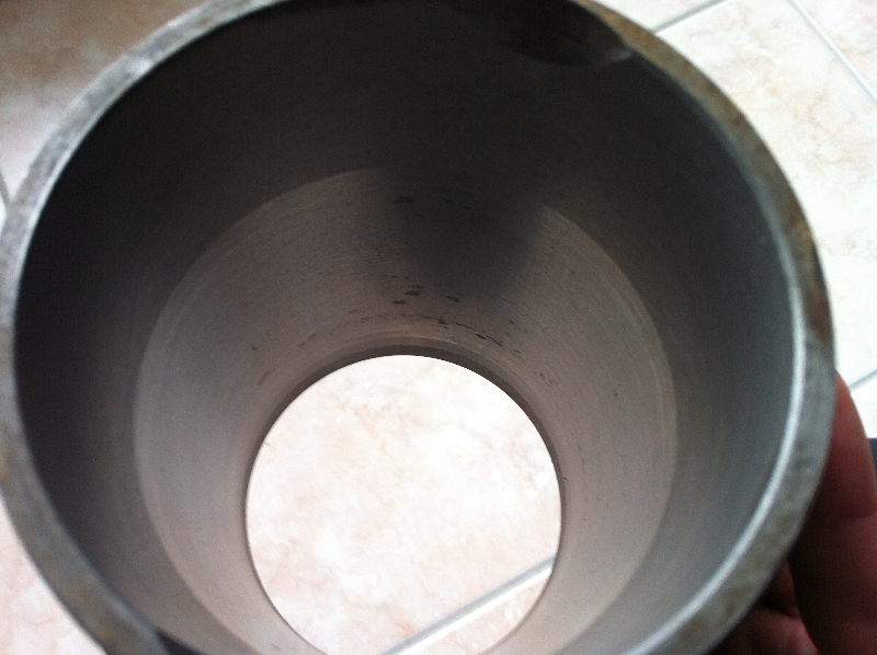

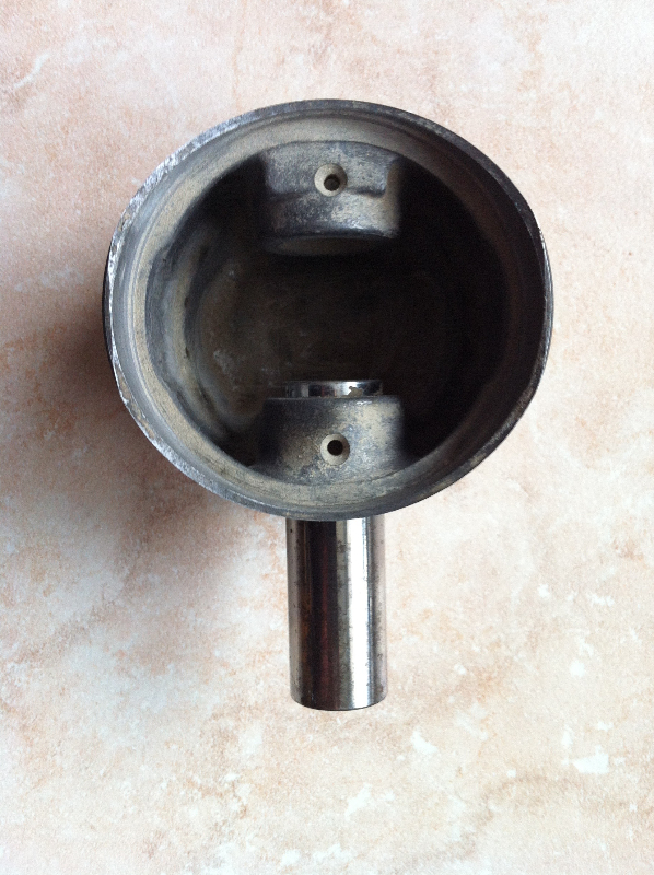

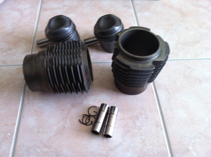

Donc voilà, j'ai trouvé grâce aux conseils de bob41, un kit pistons/cylindres vendu par "Chardonnet", c'est d'époque. Les pistons sont des "Pistons de Colmar" autrement dit fabriqués par MAHLE. Les éléments ont bien 30 ans avec quelques corrosions de surface pour les axes de pistons, beaucoup de crasse, et un tout petit peu de corrosion très superficielle sur les chemises. J'ai même deux axes de pistons supplémentaires, mais un segment racleur est cassé, que je vais devoir retrouver chez Perfect Circle je pense. Photos:

Je t'avais dit qu'un peu de corrosion superficielle sur les pistons ce n'était pas très grave, par contre sur les chemises c'est plus embêtant.. :shock:
C'est entre les segments et la chemise que se fait l'étanchéité.
