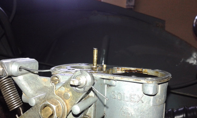

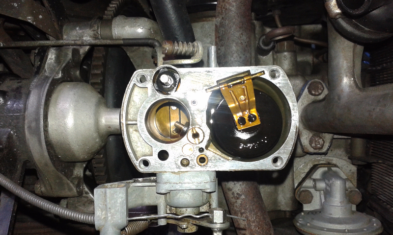

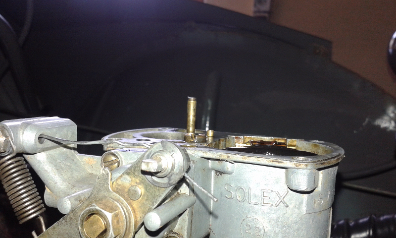

J'ai fait deux photos du carburateur, couvercle sorti pour voir le niveau du flotteur : Tant que j'y étais, j'ai vérifié l'écartement des vis et j'ai bien 0.4 mm sur les deux cames.
Le ralenti ne tient toujours pas car il descend trop bas . Moi y'en a plus savoir quoi faire

Ton niveau de cuve a l'air bon ,ton joint et en bon état? ensuite sur la première photo
la vis de réglage du régime et complètement desserrer, :shock: serre le pour monter ton ralentie ,
vue comme il et sur la photo c’est normal que le ralentie et trop bas, la vis appui pas sur la buté du carbu
essaie ça, si toujours rien souffle tout les conduit du carbu, et les gicleurs ,si toujours rien change de carbu.

Le joint est neuf car je l'ai refait. Lorsque j'ai nettoyé le carbu ( le deuxième en fait, car j'en ai déjà essayé un autre avec le même souci de ralenti) j'ai passé tout les conduits et les gicleurs au compresseur mais peut être que cela vient de la vis trop desserrée car je ne l'ai jamais vissée à fond ni avec le 1er carbu ni avec le second ?renato13 a écrit :![]()
Je vais essayer ça . Merci René.

ben oui ,c’est la vis pour régler le régime, quand tu serre la vis elle va toucher sur la butée et ouvrir le papillon ,c’est elle qui
fait tenir le régime plus ou moins fort .

Je viens de relancer le moteur après avoir vissé presque complètement la vis du levier d'accélération et là effectivement il y a du mieux, le ralenti se met en place après avoir petit à petit remis le starter à zéro,le ralenti est rapide bien sûr , je l'ai réduit an agissant sur cette vis . Ça c'est bien passé jusqu'au moment ou j'ai donné un petit coup d'accélérateur pour lui faire prendre des tours et revenir à la position du ralenti, là elle a calé ! Je l'ai redémarré et refait la même chose : coup de starter; serrage complet de la vis de ralenti, desserrage de la vis de richesse , resserrage de la vis de ralenti, elle tient le ralenti mais je le trouve rapide, je dois être à 800/900 tours certainement: si je baisse encore , elle va tenir à 600 tours mais dès que je vais accélérer, au retour à la position ralenti, elle va caler...sauf si je lui donne un petit coup de starter .
Voilà : problème au dash-pot , ressort avachi et/ou piston qui grippe ?

Je vais regarder cela mais de mémoire, je n'ai qu'un seul trou près du papillon ...Les 28 CBI sont différent des 34
voilà une photo du papillon : Il y a un gros trou en bas dans le puit à quoi sert il ?
