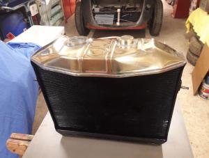

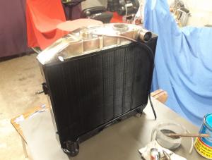

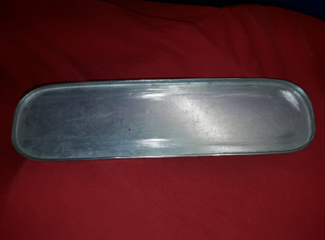

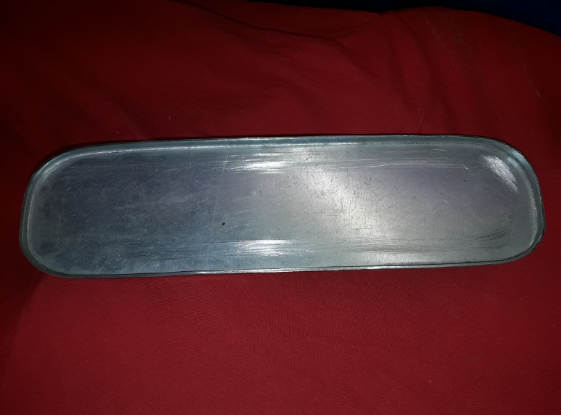

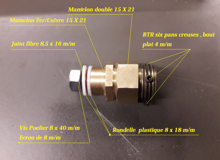

Aujourd'hui c'est le tour du radiateur , restauré il y a quelques temps par un artisan de :france: et stocké bien au chaud dans une couverture dans années 50 :mdrr: , il a eu le droit à deux belles couches de peinture noire et un astiquage en régle de la partie supérieure ,je sais normalement il doit être peint aussi en noir mais je l'ai toujours connu comme ça et il restera dans cet état , moi j'aime bien :pouce:
imgserver.php 1.jpg (12.14 Kio) Vu 9834 fois
[/i]
imgserver.php 2.jpg (12.12 Kio) Vu 9834 fois

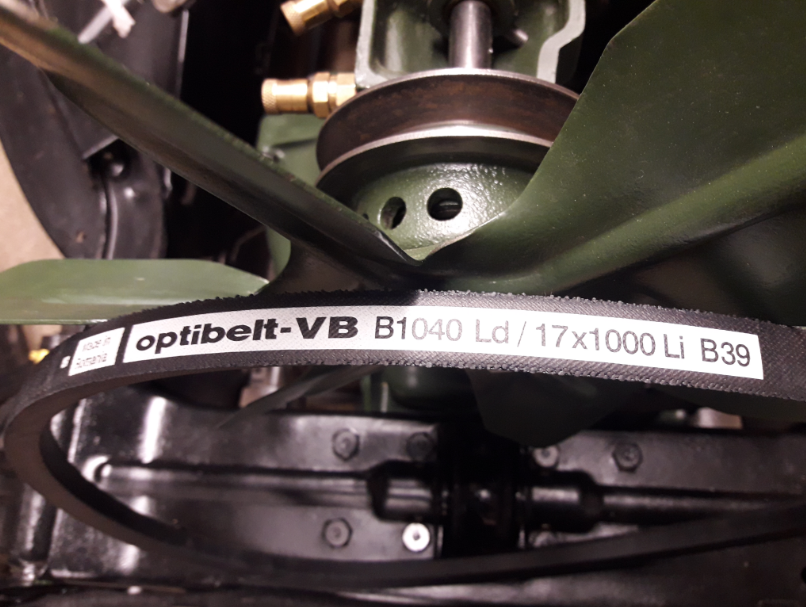

Les pièces arrivent au compte goutte :surpris: , une belle courroie mais pas de chez nous ... dommage une entorse à l'origine sur l'origine de la pièce :siffle: .
J'espère que tu as peint ton radiateur avec de la peinture spéciale radiateur pour ne pas diminuer son rôle de disperseur de calories...
Messages : 1911
Vi,Vi en faite je me suis appliqué sur le pourtour du radiateur car il avait déjà peint à réception lors la remise en état , il n'avait pas grand chose il était particulièrement en bon état et bien stocké par la suite .

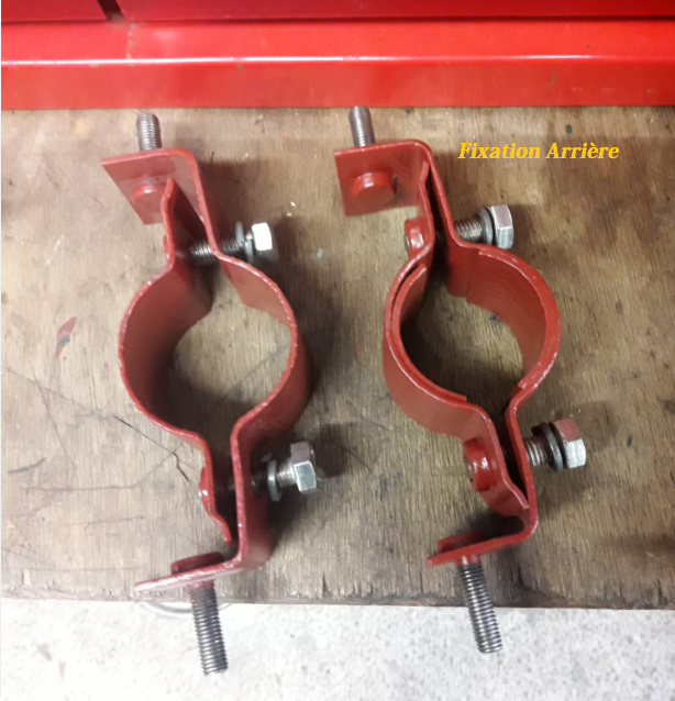

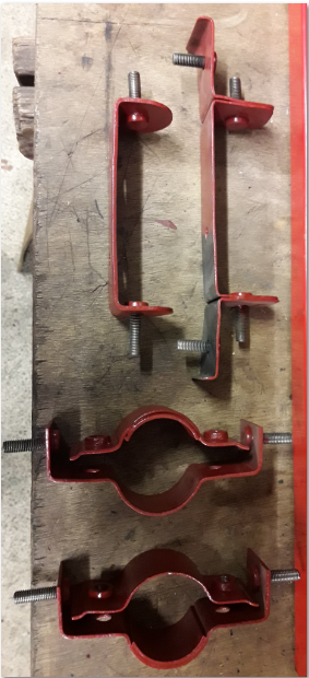

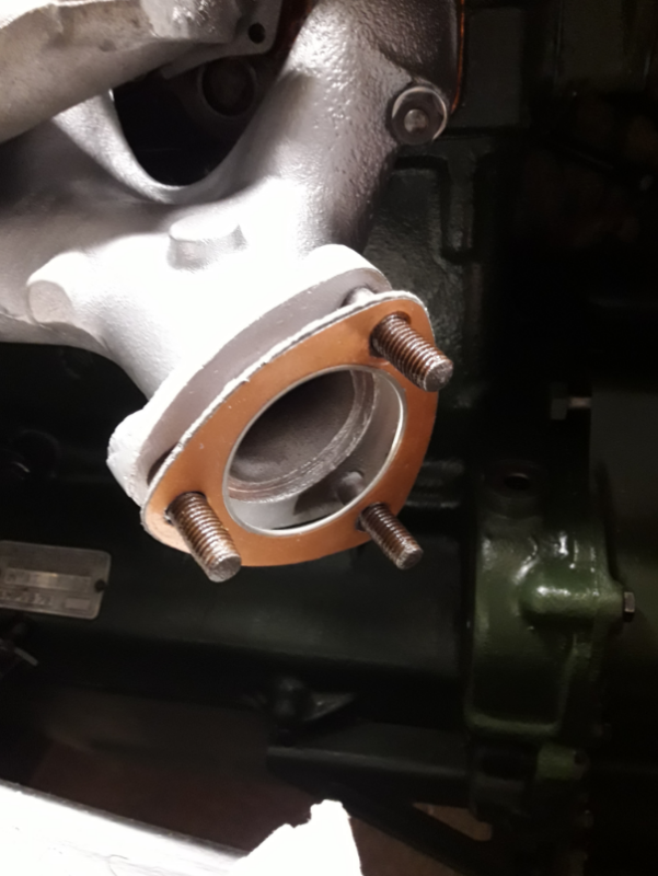

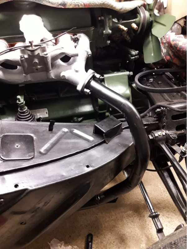

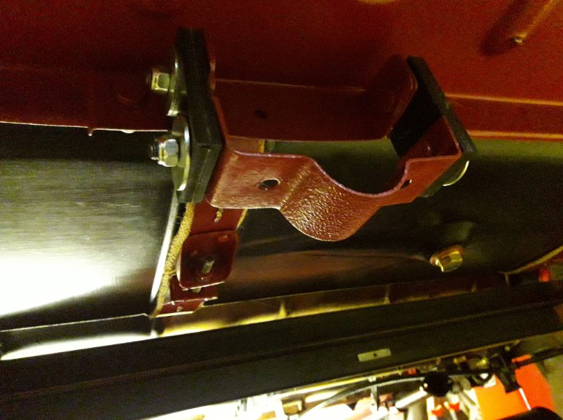

En attendant les caoutchoucs on s'attaque au fixations d'échappement .
Fixations échappement....PNG (426.1 Kio) Vu 9676 fois
[/i]
Fixations echappement.PNG (596.6 Kio) Vu 9676 fois

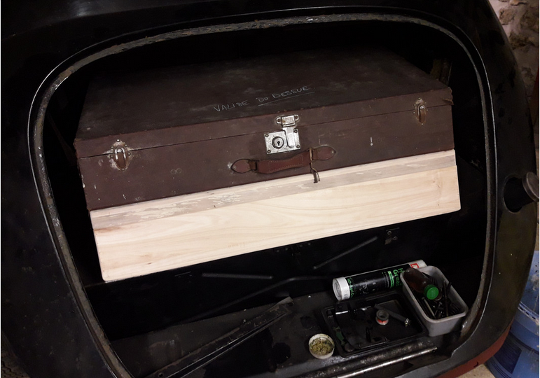

:salut: à tous ,

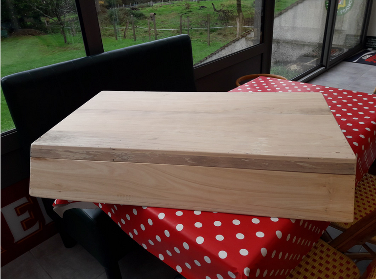

Je viens de récupérer la valise basse fabriqué par un artisan local :france: , comme à l'origine en bois de peuplier , il me reste à l’équipée des serrures et charnières et poignées et de trouver le papier peint pour l'intérieur et le revêtement faux cuir pour l' extérieur sans oublier la restauration de celle du dessus .
:megaphone: D'ailleurs je suis à la recherche de deux belles poignées cuir ......... si des fois ;)
[/i]
Socotel

Messages : 1911
:salut: ,C'est plutôt quelle manquait lorsque j'ai acheté la noiraude et c'est joli dans un coffre ça fait une belle finition .

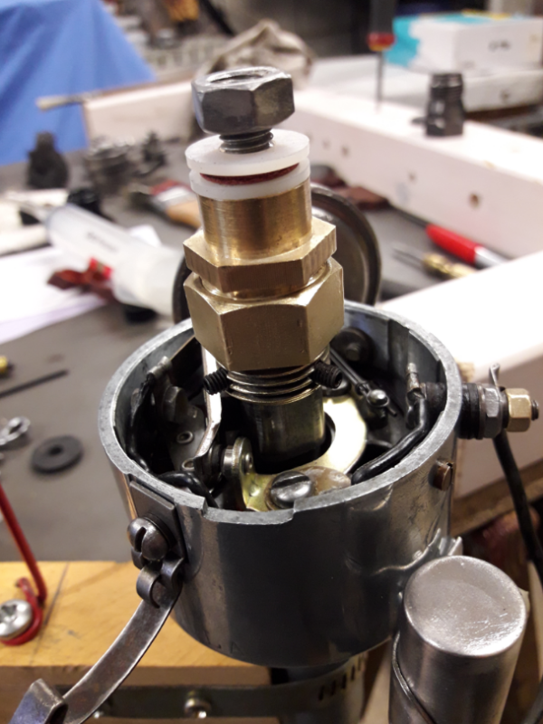

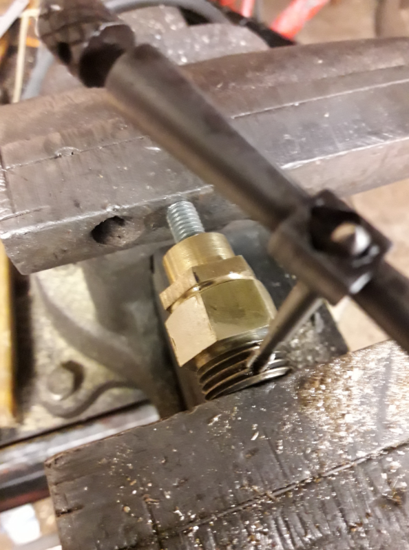

:salut: ,

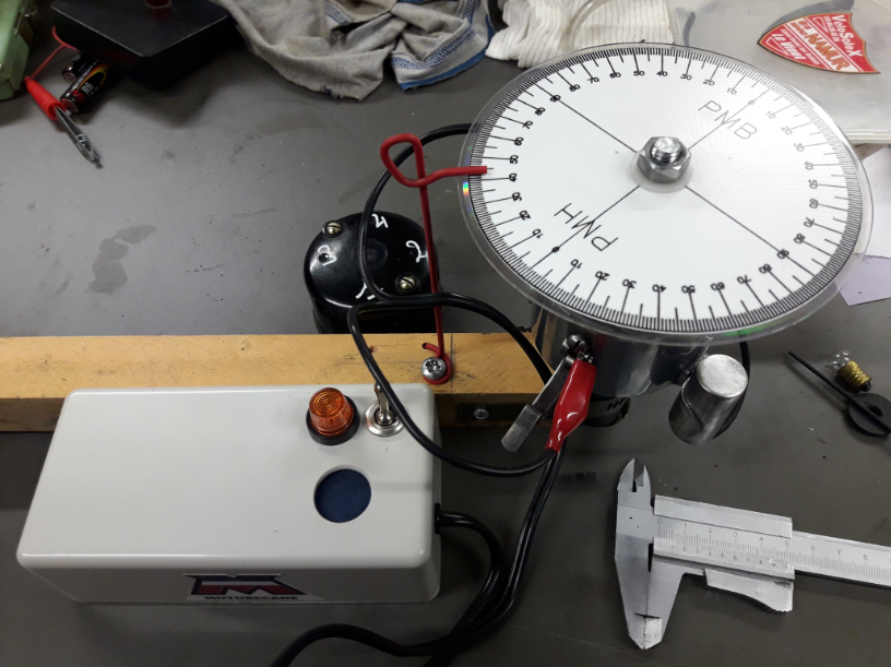

Ce matin fabrication d'une douille pour installer sur le haut du pied du distributeur pour contrôler les valeurs angulaire ,
[/i]
Mise en place et réglage des vis .
Les dimensions
Vérification à l'aide du Préciphone .
[/i]
57 ° à l'ouverture ,
33 ° à la fermeture .

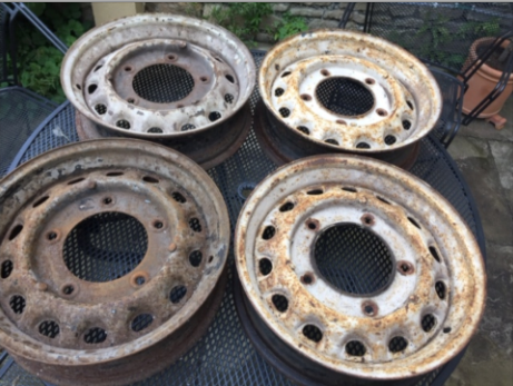

:salut: à vous tous ,
J'attends une livraison de deux colis en provenance de Bathampton en Angleterre :clap: introuvable dans hexagone ...
Jantes Rubéry-Oween 28.10.2020.PNG (323.26 Kio) Vu 9354 fois
Messages : 1911
:salut: à vous tous
Reçu ce matin :pouce: ,
[/i]
Prochaine étape , sablage et peinture Époxy .

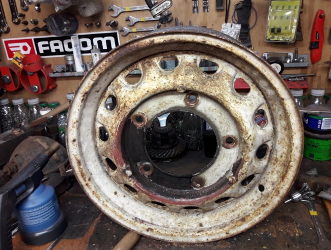

Restauration dont je suis le fil, car la traction à été ma première voiture en 1963, et dont j'avais refait le moteur
je me pose la question, une fois les jantes sablées, restera t'il assez d'épaisseur de tôle saine
car sur une Fiat 500 que j'ai eu (c'est peut être pas la meilleure des comparaisons)
les jantes se déformaient sur les cahots de la route (plus assez d'épaisseur de tôle saine)
bref fallait pas passer dans un grand nid de poule, déformation de la jante quasi assurée
Messages : 1911
Bonjour :salut: ,
J'ai eu aussi une Fiat 500 , pour ne parler que des jantes rien a voir en qualité d'acier et d'épaisseur j'ai déjà un jeu de jantes sablées et mise en Époxy ,( voir mon premier post ) .
Messages : 1911

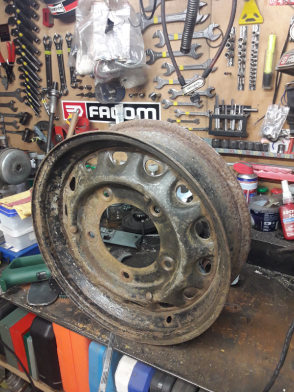

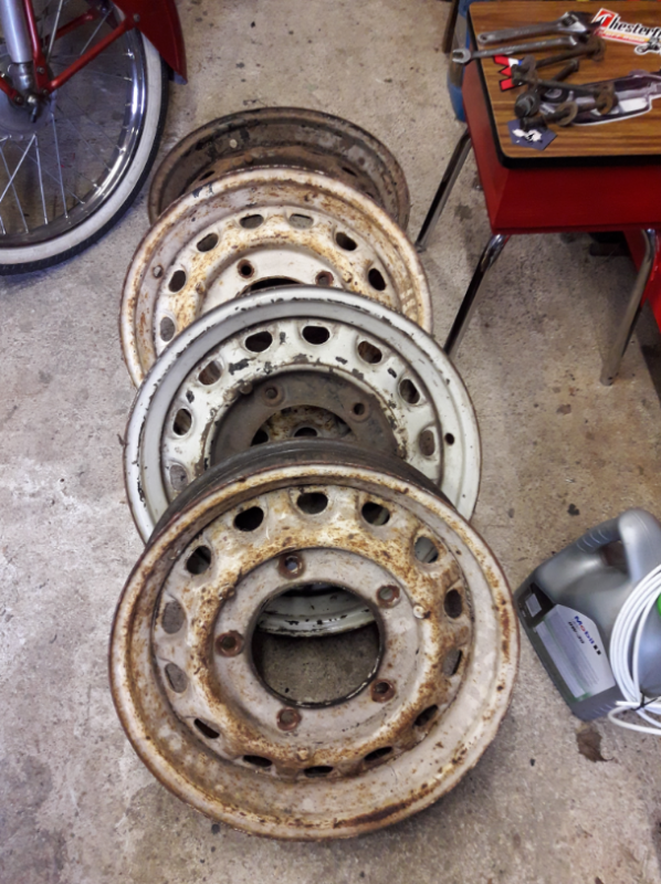

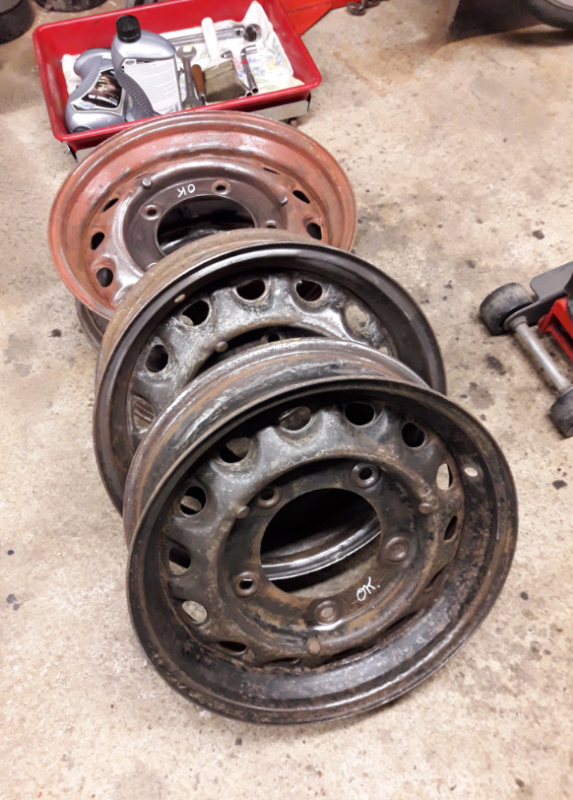

J'ai fait un pré-grattage de la peinture pour y voir plus clair ,
Elle sont correct pour des jantes qui 70 ans , et elles ne sont pas tordues :non: ,Je me suis aperçu que les quatre jantes ont reçus un apprêt noir ( Usine de Slough ) contrairement aux miennes qui était en apprêt rouge ( Javel )
[/i]
Messages : 1911
:salut: ,
Ca gratte , ça gratte ,
Messages : 1911
:salut: à tous ,
Premier décapage et contrôle terminés , reste redressage , sablage et Époxy .

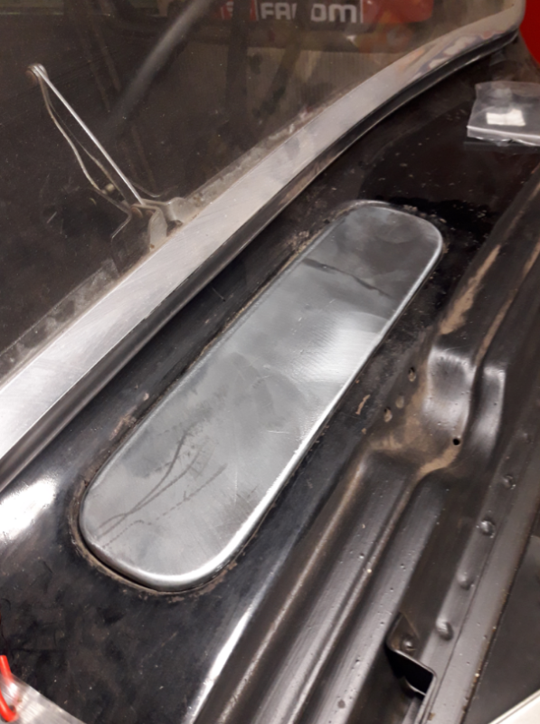

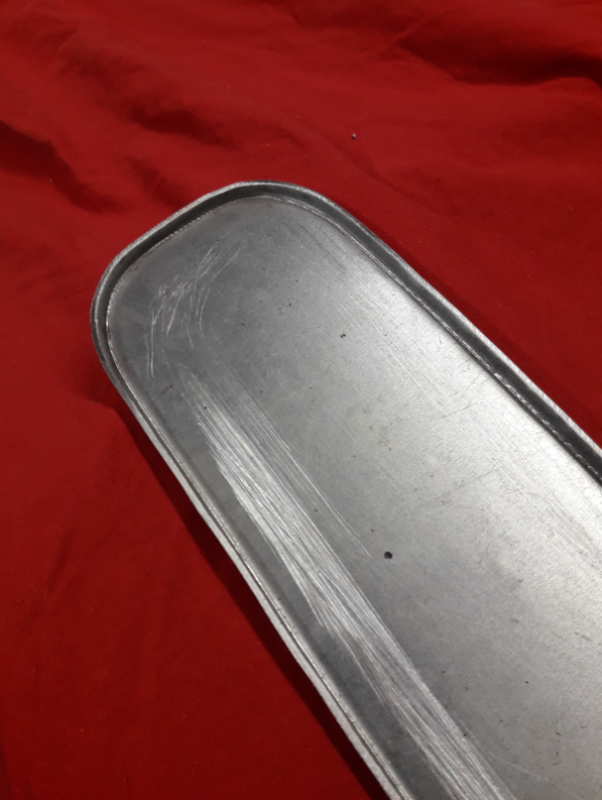

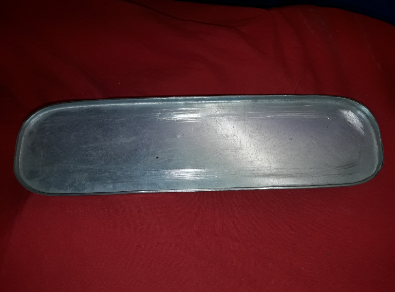

Marc 77 a écrit : :salut: jour bon à vous tous ,
Aujourd'hui désossage de la trappe d'aération pour fabriquer un calibre pour former le nouveau capot , le capot ayant les bords attaqués par une légère corrosion , j'ai décidé de le replacer , la partie recevant le joint par chance est intacte .... faut dire que même avec 70 ans au compteur Madame a de beaux restes ;) .et vas encore faire tourner la tête à quelques uns :amour: .
Trappe aération ...PNGTrappe de ventulation ..PNGCapot de trappe de ventilation +gabarit.PNG
Pour la suite faudra attendre demain .
:salut: ,
Voila la trappe est quasiment terminée demain il fera jour pour la fixation sur le mécanisme
[/i]

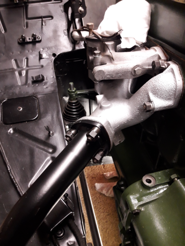

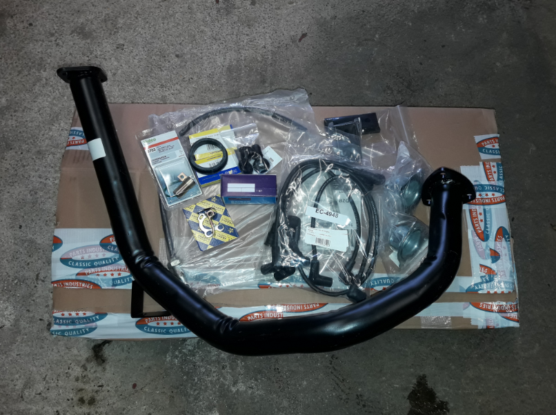

Montage de l'échappement ,
[/i]
Joint cuivré ,
Montage des brides ,
Tube vertical ,
Voili,voilou c'est monté :france: .

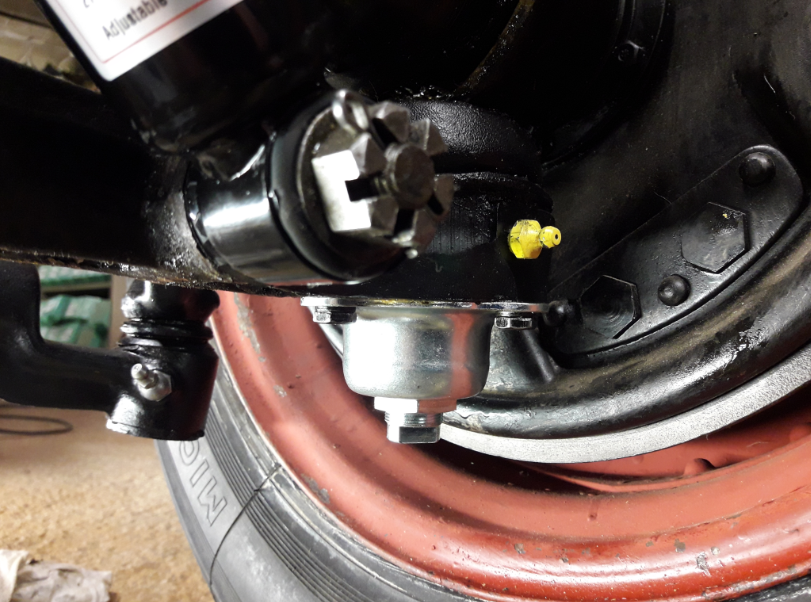

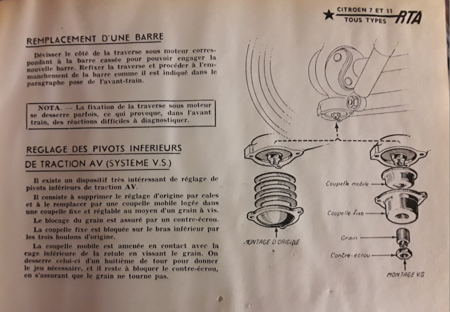

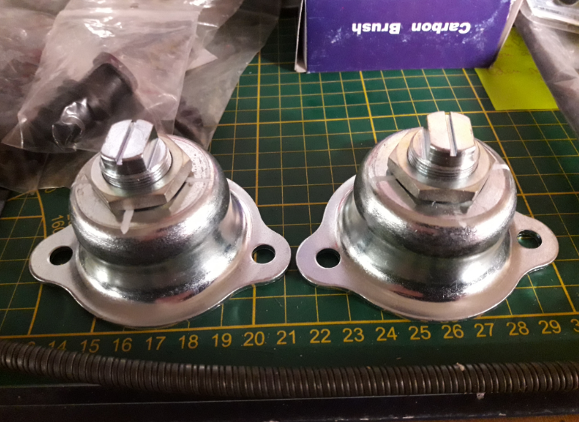

Petit boulot du jour , la mise en place des boitiers de réglage des pivots inférieurs , de la haute technologie :pouce: .
[/i]

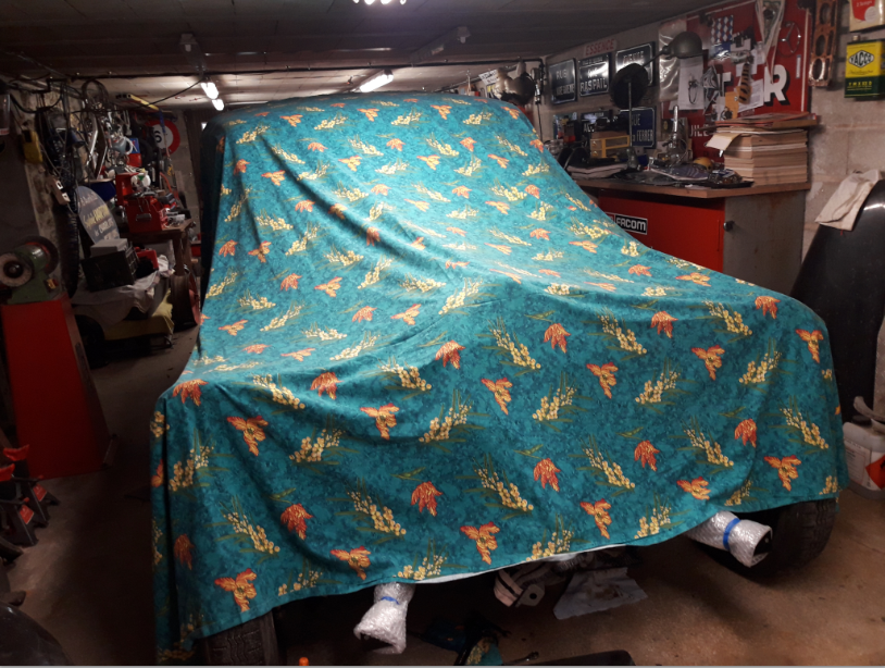

:salut: à tous ,
Petit cadeau fait maison de ma fille :pouce: ,
Deux draps cousus bout à bout .
[/i]
Je n'ai rien contre ta fille mais je préférais quand on voyait la trac ... :siffle: :boulet2:
Messages : 1911
zamzam a écrit :Je n'ai rien contre ta fille mais je préférais quand on voyait la trac ... :siffle: :boulet2:
:salut: ,
C'est la face cachée de la Belle ;) .

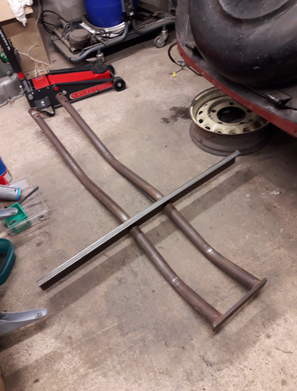

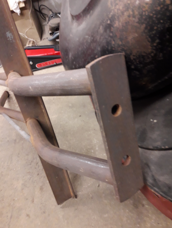

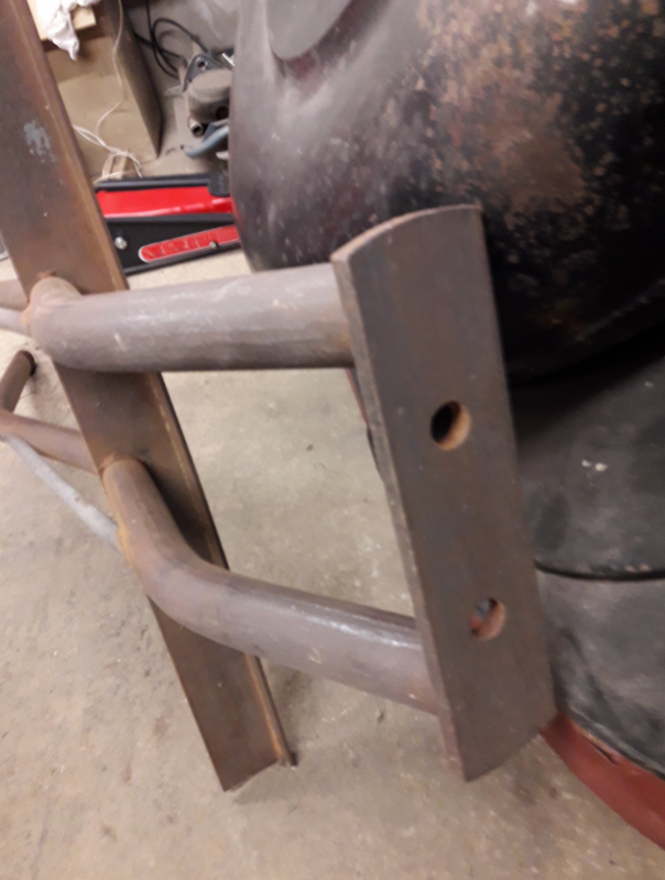

Bonjour à Tous :salut: ,

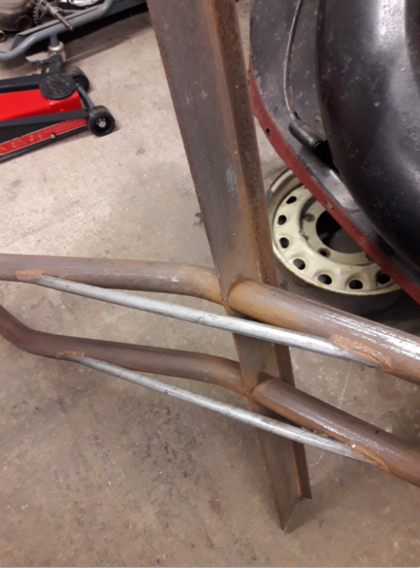

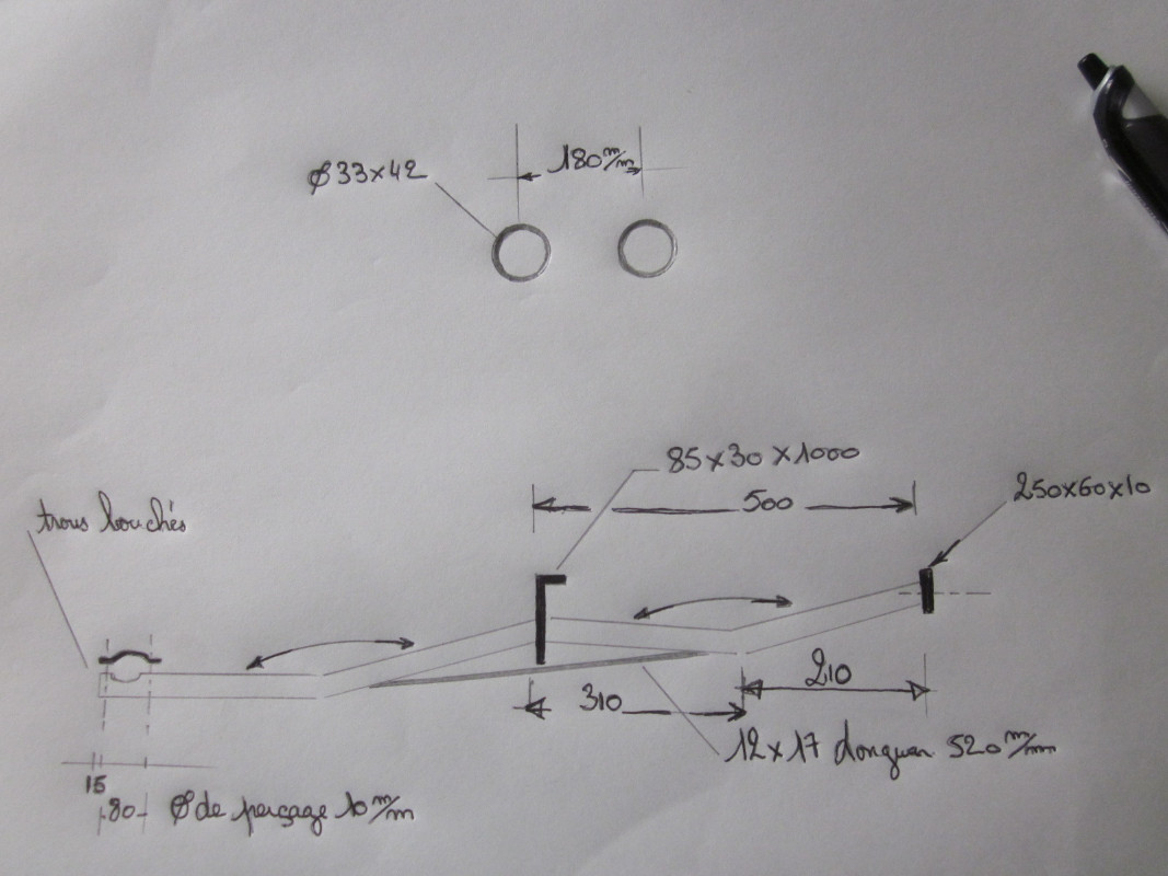

Confinement oblige et mauvais temps j'ai donc ressorti l'attelage que j'ai fabriqué il y quelque temps pour vérifier son montage sous caisse comme la ligne d'échappement est montée et le mettre en peinture antirouille .
L'attelage sera monté si je trouve une remorque Kiva ou autres modèles qui pourrai y ressembler .. j'en profite au passage !! :megaphone: si vous avez ça sur vos étagères , nous pourrons peut être faire affaire et ainsi passer un bon moment ensemble , je ne resterai que quelques jours chez vous voir plus si vous insistez :mdrr: :mdrr: .
[/i]
Pour ceux que ça intéresse voici le détail des dimensions .
