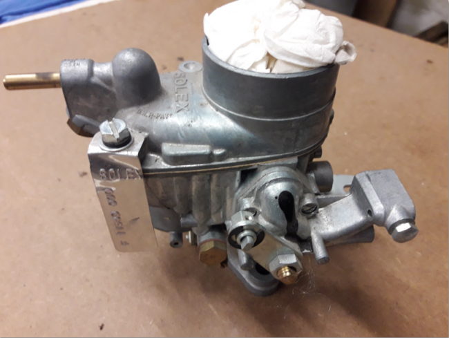

Bonjour à tous
Aujourd'hui j'ai sorti du stock :clap: un beau carbu neuf d'époque 32 Pbic , qui équipe d'origine la Traction , acheté en brocante à une dame qui bradait le bric-à-brac de son ex et réglé rubis sur l’ongle le prix d'un paquet de Roudoudou , (et parti en courant :mdrr: ). Ce carburateur neuf est en monte Simca 3 cv donc reste plus qu'a commander gicleur , automaticité et buse pour le mettre en configuration TA .

Très bonne affaire
faudra simplement vérifier que la glace du starter est bien plane donc pas de "fuites"
Sinon la conso risque d'être costaud
je me souviens d'un copain qui avait acheté un 403 et bouffait beaucoup, on a cherché, cherché …
et au final on a rodé la glace du starter sur le carbu … résultat des courses conso -2L/100 environ
ceci pour anecdote

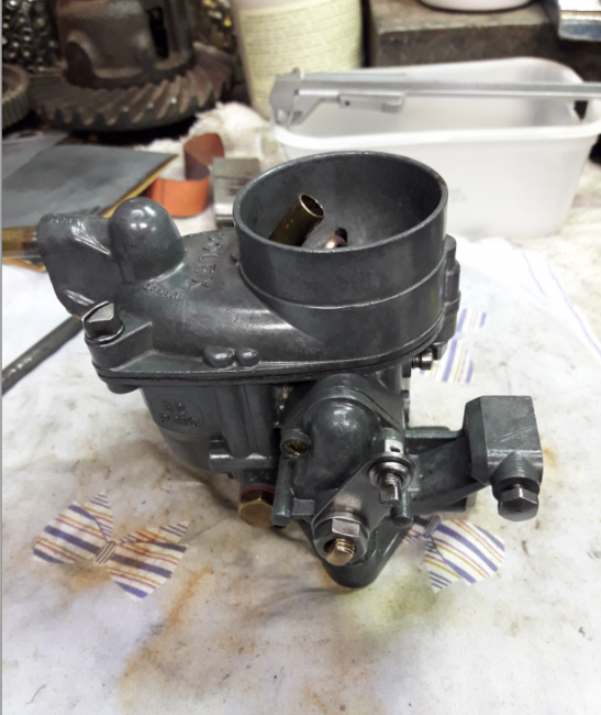

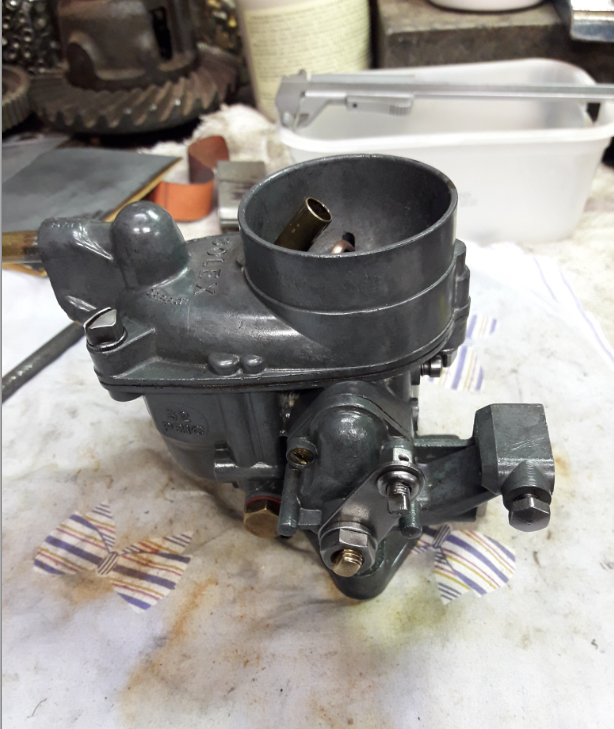

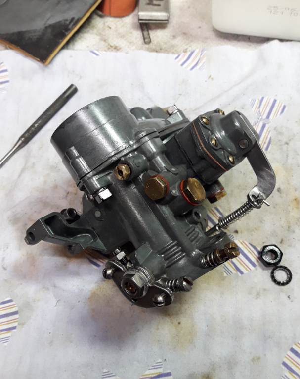

Bonjour à tous ,

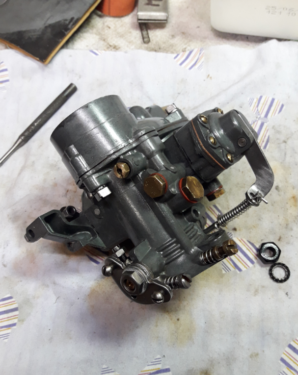

Voila mon 32 Pbic à été re-démonté et re-nettoyé mise en place cette après midi :salut:
[/i]

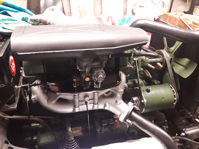

:salut: à tous ,

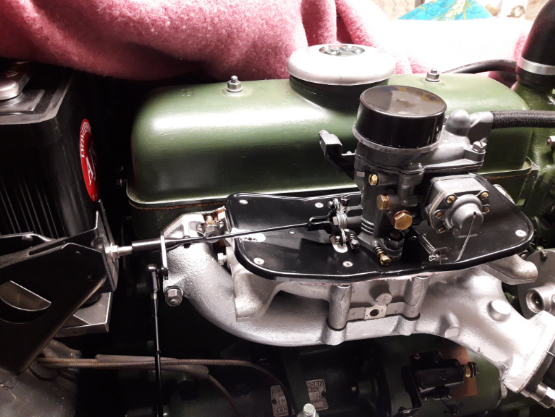

C'est monté ;)
[/i]

Marc 77 a écrit : 05 févr. 2021, 18:48 :salut: à tous ,
C'est monté ;)
C'est quand que ça pète ?? ;)

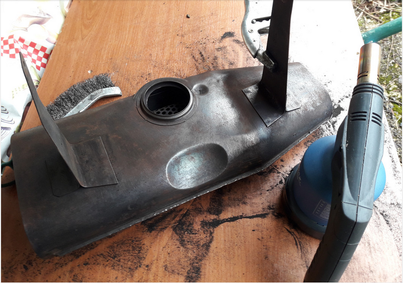

Décapage de la peinture du filtre à air Vokes et nettoyage de l'intérieur de la boite à air ,

En cette belle journée entrecoupée d’averses , peinture et montage de la boite à air Vokes .

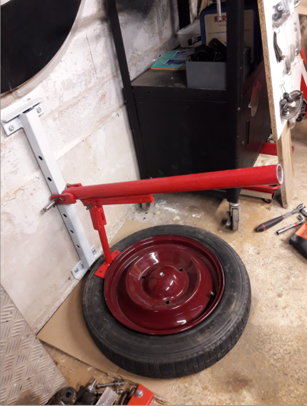

Pas d'inquiétude je bosse toujours sur la Noiraude mais au passage je me balade souvent avec la Charleston ( les courses , un colis , une lettre tout est bon pour sortir la Caroline :amour: et l'autre jour Bingo j'ai crevé , ben oui ça arrive même aux gens biens et devant l'adversité de mon pneu à ne pas vouloir quitter cette foutue jante et sans être obligé d' abdiquer devant l'ennemi :drapeaublanc: ,j'ai sorti les armes et j'ai fabriqué un décolle pneu maintenant la force à changé de camp ... et pis c'est tout :mdrr:

Marc, ton ingéniosité me laissera toujours sans voix :surpris:
Bravo.

Pareil ! :surpris:
Mais dis Marc, tu comptes faire dans la roue de tracteur, vue la hauteur de manoeuvre possible ? :gnark:

:salut: ,
Non pas du tout mais j'ai volontairement laissé de la marge de réglage vers le haut car je pense réaliser un montage avec la roue qui tourne pour remonter le pneu avec un galet spécifique , mais il faut que la nuit porte conseil :pense: .
Ca confirme ce qu'on a dit plus haut ..... ;)

Le démonte pneu est du type musculaire, au lieu de pneumatique !!!!
il y a longtemps, j'en avait fait un de ce type pour changer les pneus de ma R12
maintenant avec les équilibrages indispensable une fois le pneu remonté, ça ne sert plus que pour les "anciennes"
