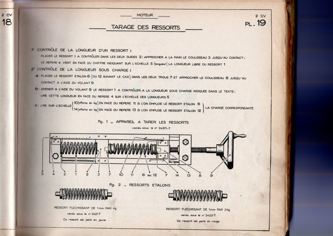

mon mécanisme trois doigts étant démonté, quand j'appuie très fort avec mes pouces j'arrive à bien écraser le plateau, c'est normal ?
Le_solognot_41 a écrit : 13 avr. 2021, 15:31 je vais suivre aussi ce bon vieux citroen et rester d'origine.
Si tu es costaud, oui ça peut être normal.
Je n'y suis jamais arrivé à la main. Je teste avec le pied. Il doit y avoir une certaine résistance ! ;)
Sinon, les ressorts se vérifient, mais il faut un outillage spécifique.
Et bien voilà tout s'éclaire :)
A bientôt. :merci:

bob41 a écrit : 13 avr. 2021, 16:22
oui tu as raison avec le pied c'est plus facile !
pour la machine à tarer les ressorts, je n'ai pas ça dans le grenier !!
merci pour le schéma.

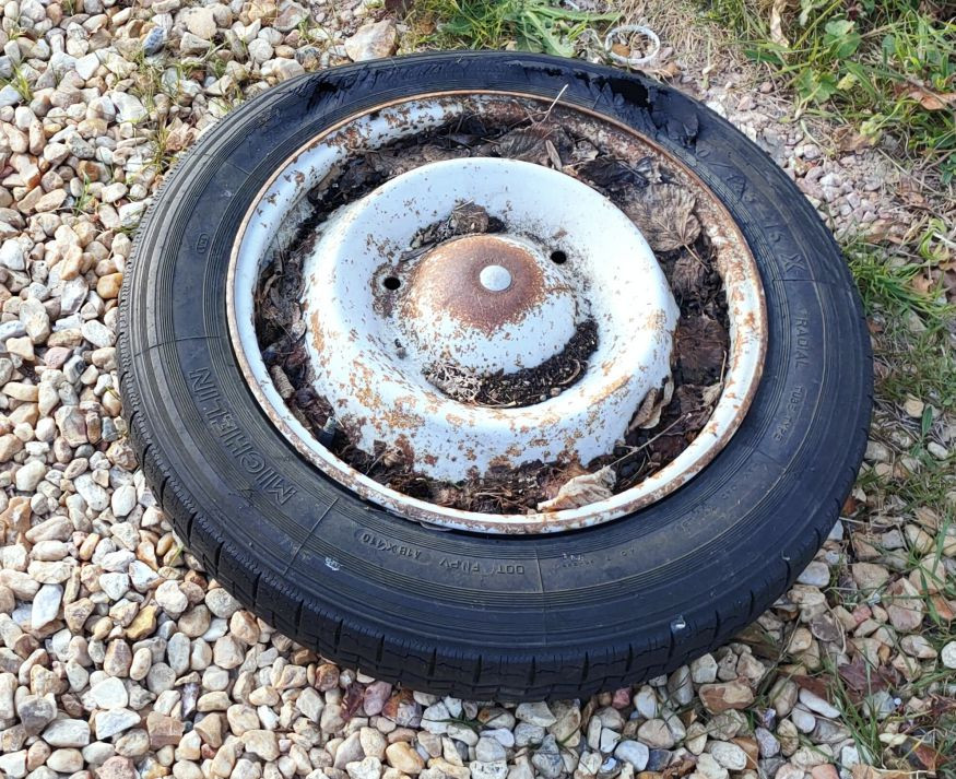

d'un autre coté, j'ai un client qui m'a donné une jante michelin de 2cv,
quand je referai les miennes je la retaperai en même temps.
on va la sauver !
on va la sauver !

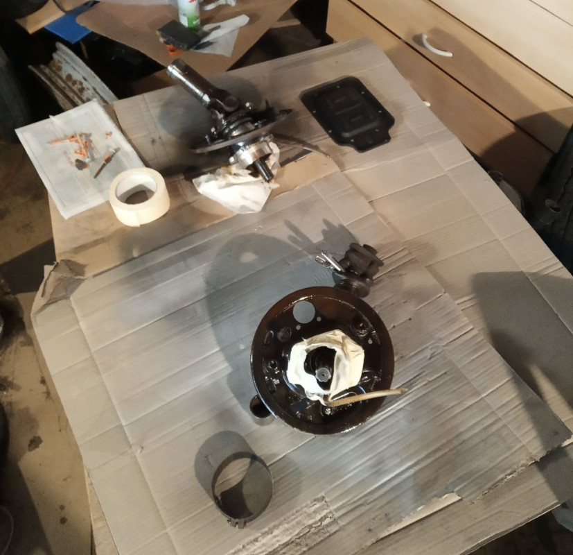

un peu de temps pour moi ce week end :pouce:

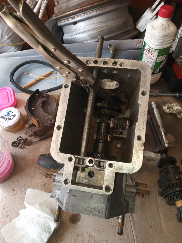

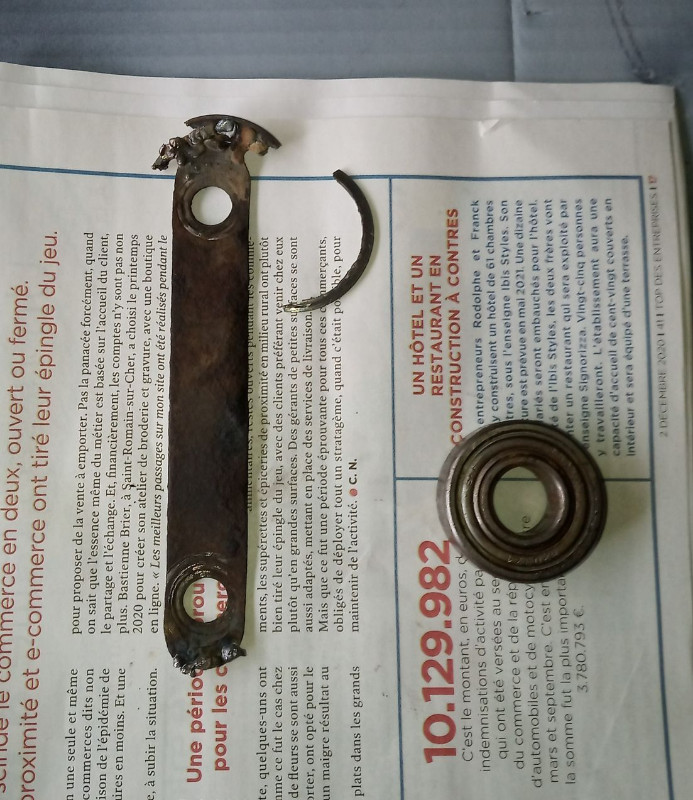

je pris mon poste à souder et j'ai réussi à enlever le clip du roulement de tambour :surpris:
il en restait un moitié coincé, qui s'est recassé en deux quand j'ai tiré la patte que j'avais soudé pour l'attraper.
une autre soudure plus tard et le dernier bout est venu. j’espère qu'un vrai circlip pour pince est dispo remettre le roulement.
système d
système d

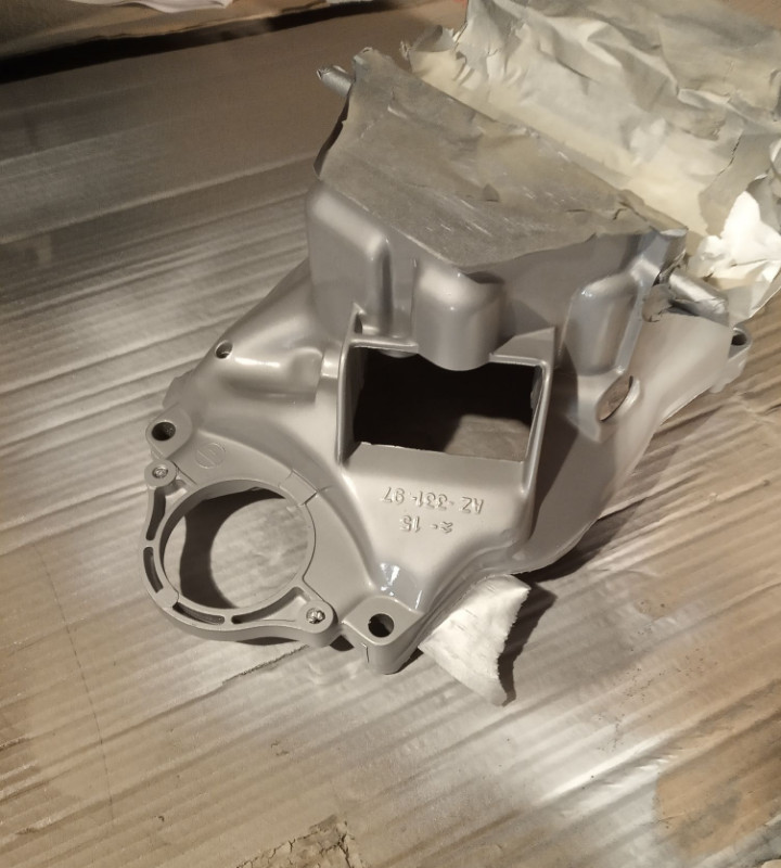

ensuite comme je n'avaisplus de férose, j'ai essayé du CIP pour aprêter le tambour,
ça couvre pas terrible mais je compte sur l'action inhibiteur de rouille de ce produit,
ensuite je rependrait par dessus...

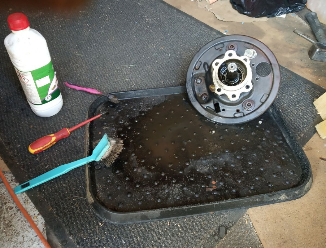

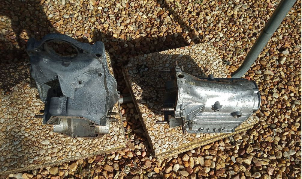

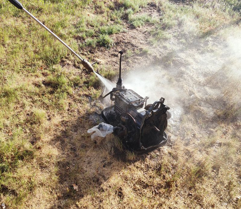

Avec le boulot, je n'ai pas eu trop le temps de m'occuper de ma 2cv,
j'ai commandé quelques pièces quand même par avance,
et j'ai profité de cette belle fin de journée pour sortir le karsher afin
d'enlever le maximum de cambouis dur et bien collé de ma boite de vitesse plus que cinquantenaire !!
un peu de munition !
allez une pression svp
premier débarbouillage, après je sortirai les dégraissant et la brosse !
Messages : 9486
Elle va être comme neuve :pouce:
La pelouse ne repoussera pas là où tu as nettoyé ta boîte de vitesse :siffle:
Beau travail :like:
Messages : 1742
François16 a écrit : 07 mai 2021, 22:54 La pelouse ne repoussera pas là où tu as nettoyé ta boîte de vitesse :siffle:
Si si, ça repousse, mais 2 ans plus tard :mdr:
Le_solognot_41 a écrit : 07 mai 2021, 21:13 Avec le boulot, je n'ai pas eu trop le temps de m'occuper de ma 2cv,
Pfff l'exon valdez de Sologne.... :vomi:

vous trouvé pas que vous exagérez là vous deux ?? :siffle:
j'ai vidangé dans une cuvette et la boite n'était pas dans un état extérieur à polluer toute la Sologne quand même :non:
l'exon vadez une boite de 2cv ? et pourquoi pas tchernobyl tant qu'on y est :mdrr:
non le problème c'est plutôt la trop longue période de sécheresse estivale que l'on a depuis trois ans, ( et peut être encore cet été ),
qui affaibli les arbres et les rends sensibles aux maladies.
c'est réellement à cause de ça que je n'ai plus herbe pendant l'été depuis des années.

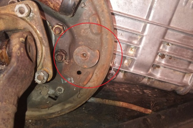

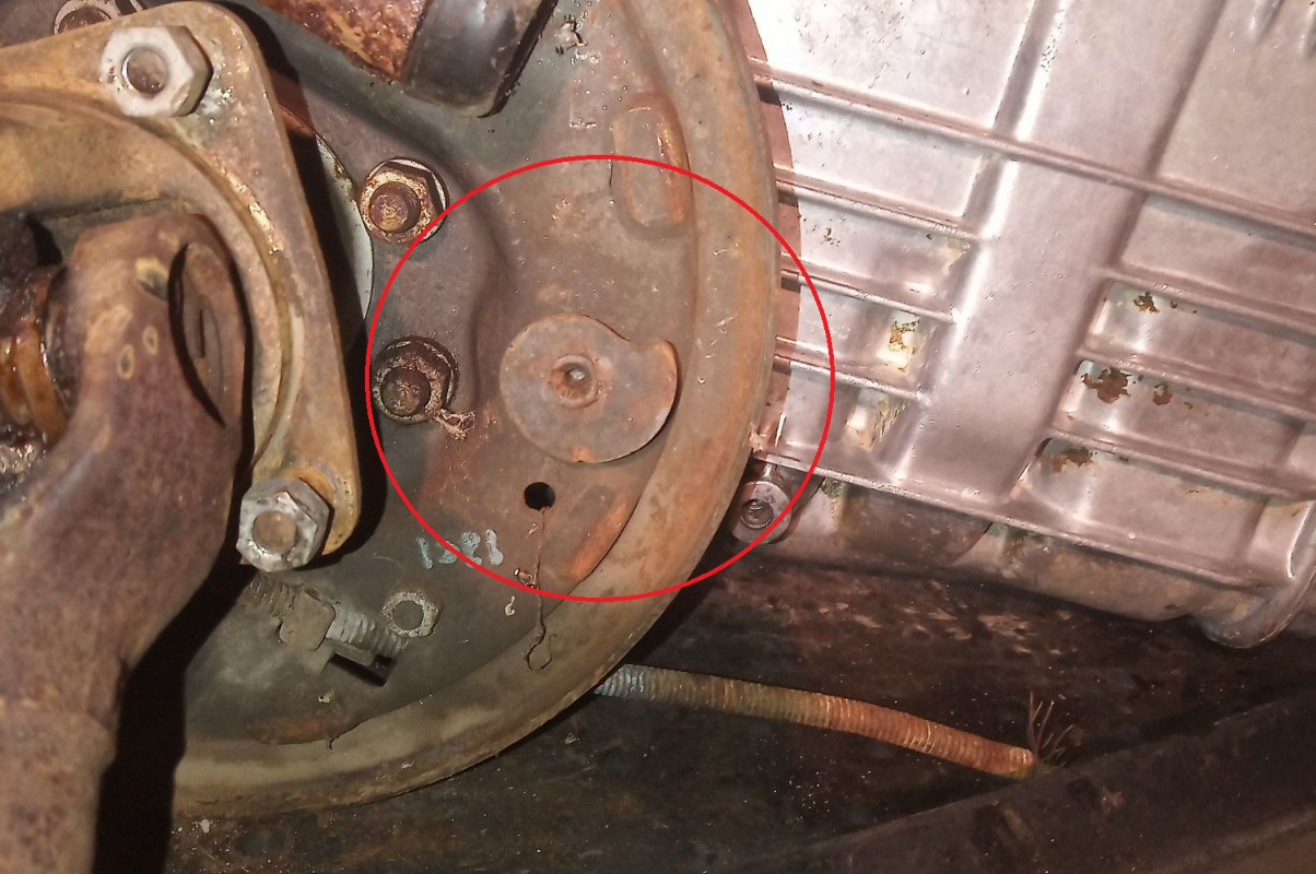

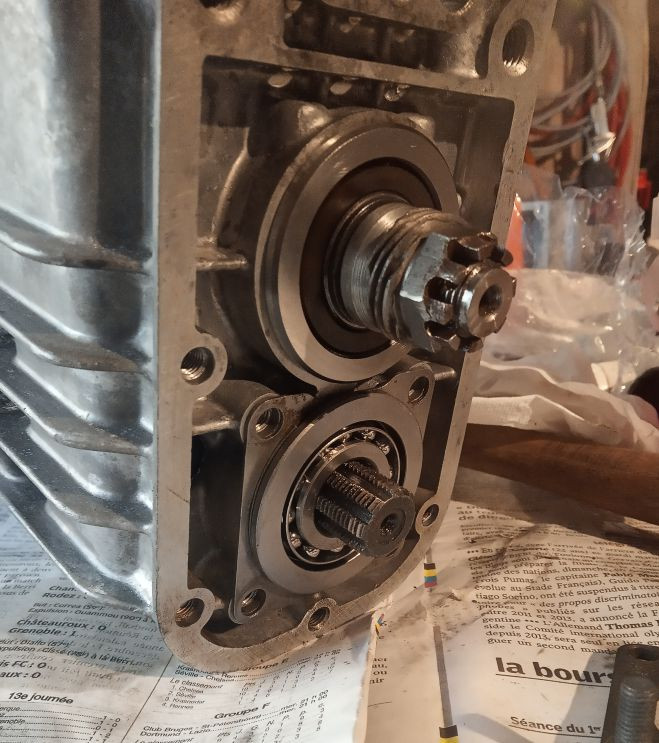

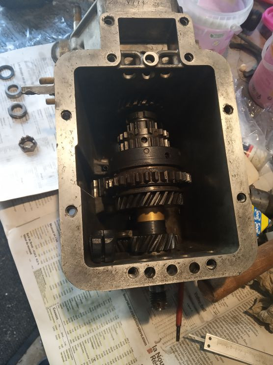

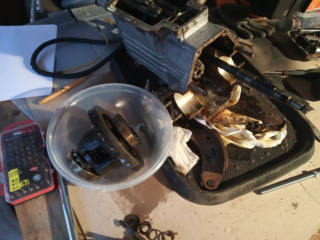

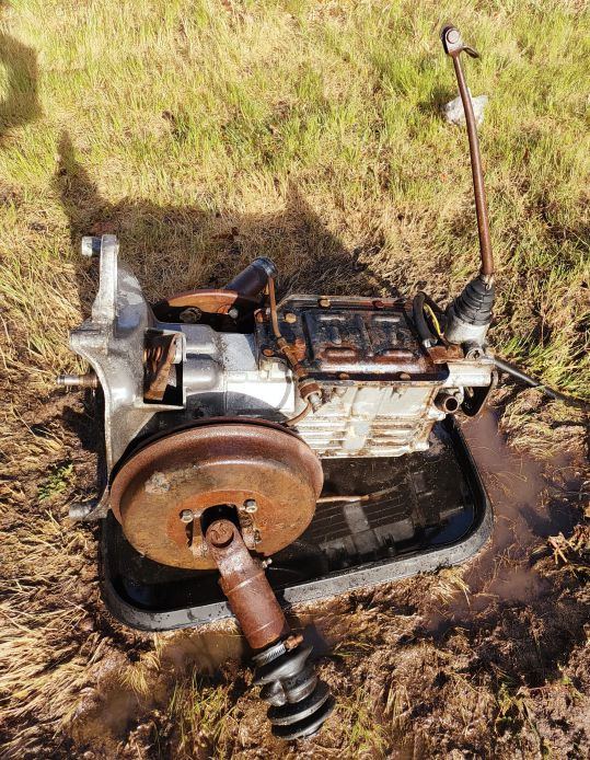

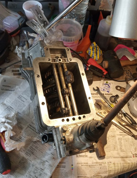

Côté démontage de boite j'ai fais une vrai boulette par contre, pour déposer un des tambours j'ai voulu désserer les excentriques d'un quart, et évidement...
admirez le travail ! serrer au lieu de désserer
j'ai un tuto mais sur les nouvelles boites, alors je ne sais pas vraiment par quel bout prendre et quoi vérifier, alors j'ai démonté tout doucement en soirée.
je vais arrêter là...

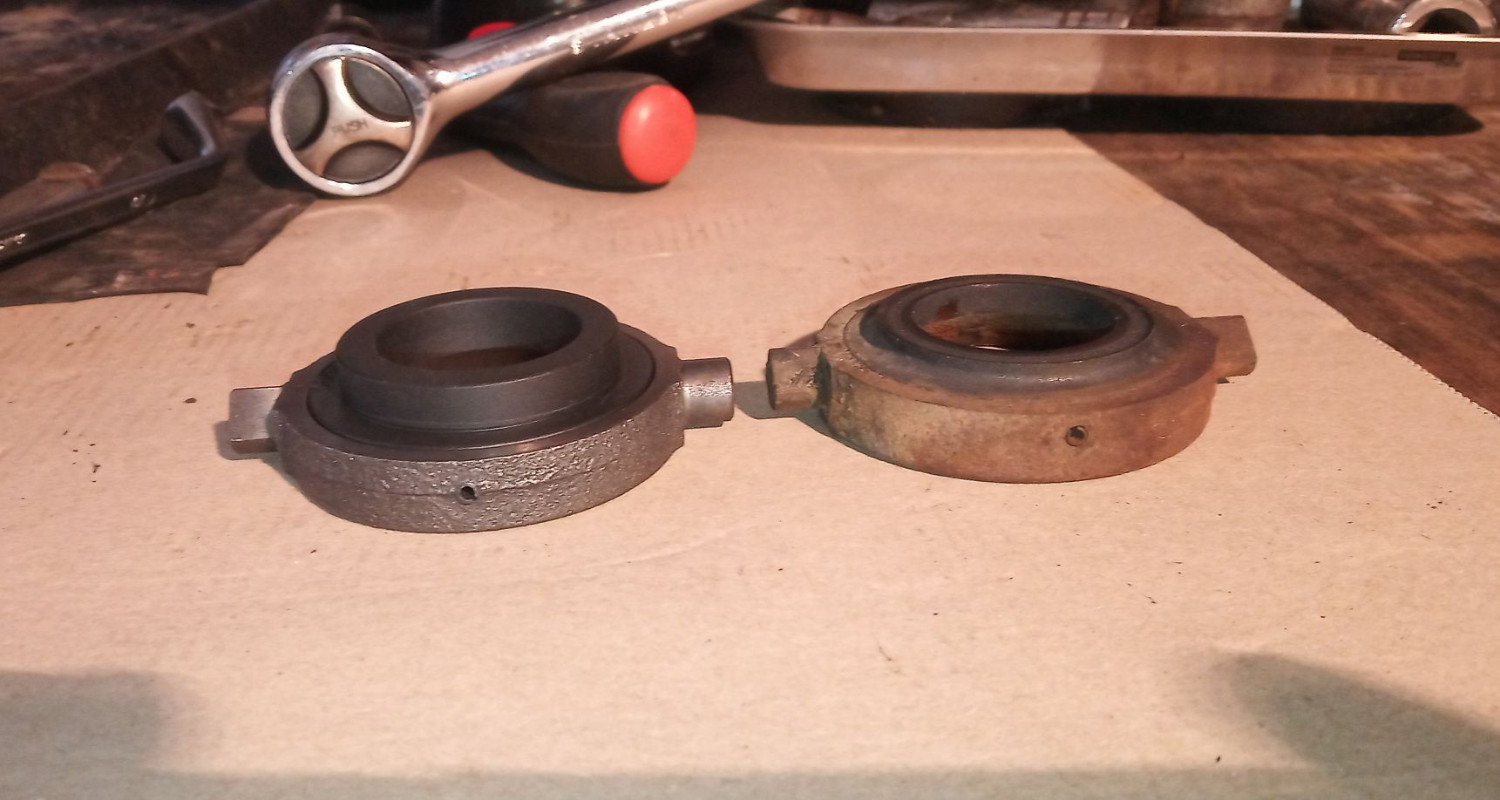

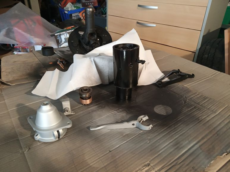

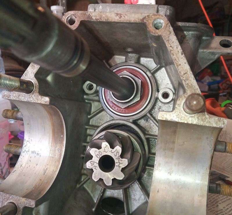

j'avais suivi les conseils des gens du forum et repris une butée graphite, avec ce modèle on voit tout de suite le niveau d'usure.
ma butée était quand même bien usée !

Pour toi nettoyer au nettoyeur haute pression, ce n'est pas gênant vu que tu as ouvert la boite.
Cependant, si des personnes entreprennent la chose puis stock la bête ... ça peu faire entrer de l'humidité et générer de la corrosion ( supplémentaire)!
C'est quoi ton soucis avec les "câmes de machoirs de frein"!!!
Tu auras bien l'occasion de les régler après! :???:
Ou alors, une fois de plus, je n'ai pas saisi la subtilité mécano-deuchiste :mecanic: :boulet2:
Là la came de réglage des mâchoires est au maxi, alors qu'au contraire il voulait l'amener au mini....
Il a du un peu en ch... pour sortir les tambours.
Mais il va surement la remettre au mini avant de remonter...
D'AACCCCOOORDD :mdr:
Certes!!!!!**
Bonne soirée!
oui comme le dit bob je vais les régler après,
et pour la subtilité mécano deuchiste, moi je l'avais saisi ... mais à l'envers :mdrr:

aujourd'hui j'ai continué un peu ma boite,
et dehors j'ai vu un arc en ciel ... double !
je partage ...
2 pour le prix d'un !

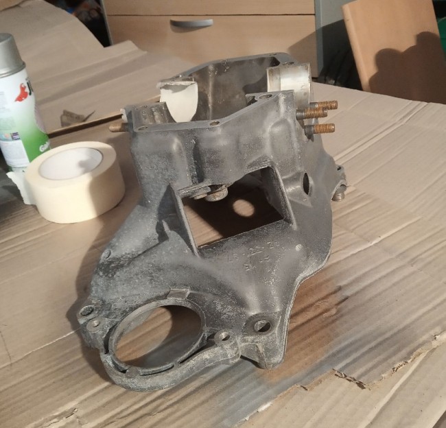

j'ai fini de récurer les carters hier et le petit est apparu assez corrodé et noirci au rinçage, je ne sais pas pourquoi :???:
le carter de boite ça va à peu près par contre.
hier c'était brossage, rinçage.
ce bout là n'est pas trop présentable...

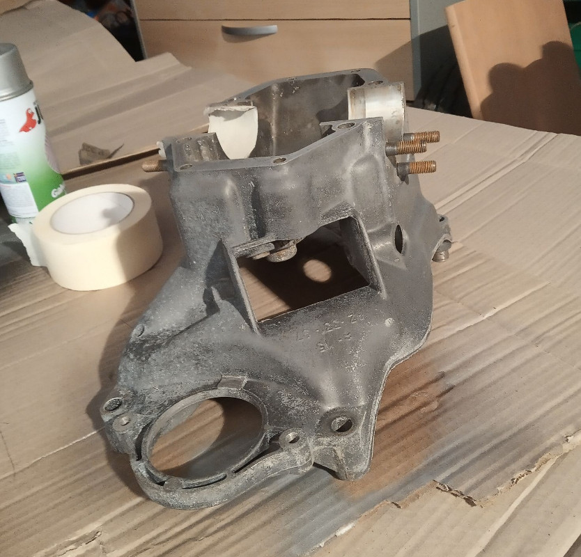

je me donc tapé un fastidieux ponçage qui a enlevé un paquet de poudre noir,
ensuite fallait bien le protéger un peu alors j'ai tenté la bombe galvanisante de marque, j'ai déjà peint du galva avec et ça n'a pas bougé.
la bombe couvre rapidement, on verra dans le temps.
c'est quand même plus présentable.
je vais surement commander des roulements demain, je remontrais tout doucement après. :mecanic:

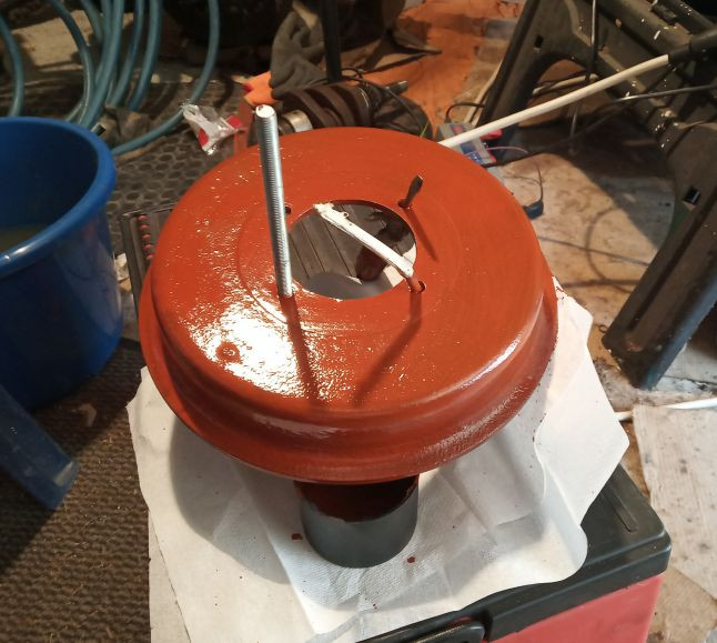

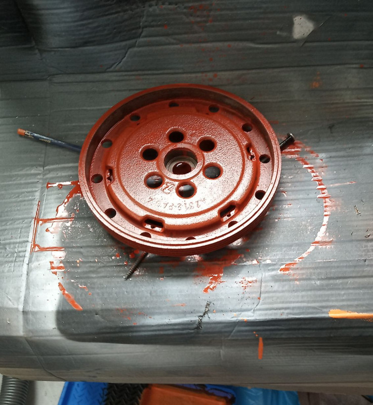

je continue mon netoyage, les plateaux de freins ne sont pas rouillés, mais assez gras évidement
donc je ressorts mes brosses de compétitions puis je mettrai de la peinture haute température plus tard :
dur labeur !!
dur labeur !!
prêts à peindre.
prêts à peindre.
j'ai essayé de passer la 4eme en faisant tourner à la main l'arbre du bas installé vite fait,
et ça fonctionne correctement ( heureusement :mdrr: )
ça marche même sur la mauvaise tige !

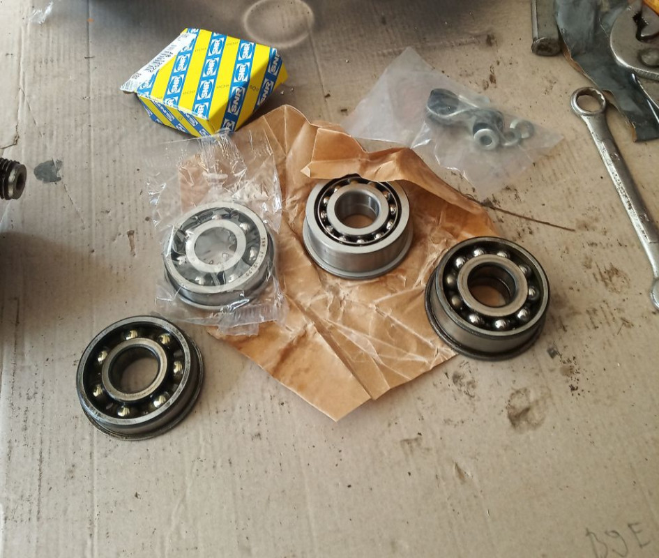

j'ai acheté les roulement de cul de boite neuf, même si les miens étaient corrects,
mais il me manque celui de l'entrée de boite,qui est bien emmerdant à décoller, :pascontent:
je devrais le recevoir bientôt, sans lui je ne peux pas avancer car on conseil de ne pas installer complétement le bas
pour ne pas être gêné lors de la pose du haut. j'attends le livreur ...

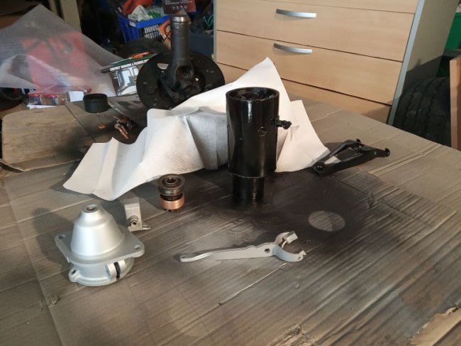

le démarreur est démonté, nettoyé et repeint pour faire propre, les tambours avant aussi.
2 couches de CIP...
2 couches de CIP...
sur un 2cv expert il y a la procédure pour vérifier le démarreur avec un multimètre,
ça va m'occuper un peu !

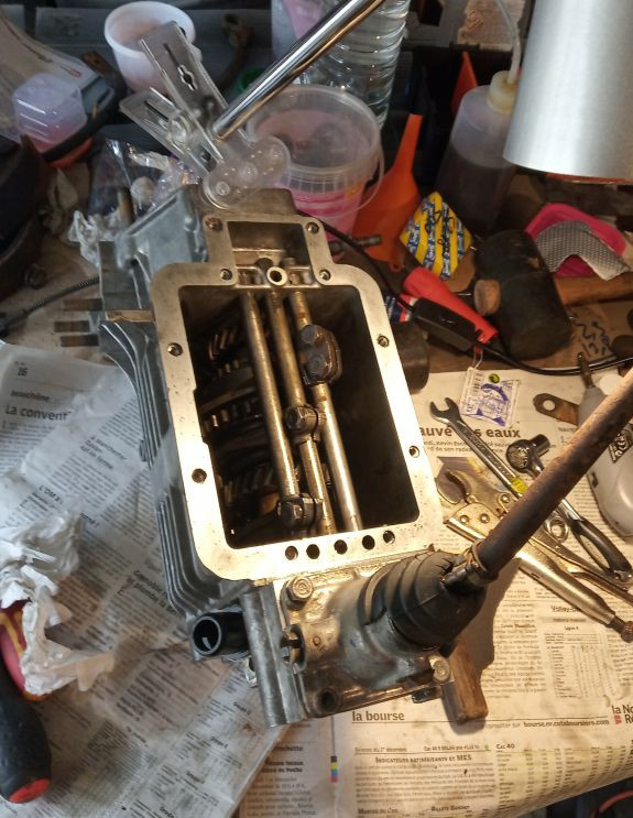

j'ai remonté l’intérieur de la boite,
j'ai eu des difficultés avec le roulement avant du haut sur l'arbre primaire même avec un gros étau.
j'ai cassé le tour du roulement et enlevé les billes, il ne restait que le centre et il était assez coincé sur l'arbre.
pour remettre le neuf, j'ai mis auparavant l'arbre au congèle, et le roulement à glissé plus facilement.
à l'arrière ils étaient déjà démonté évidement, alors cela a été plus facile !
pour le roulement d'attaque, vu qu'il était bon, ( comme les autres ! ), je n'ai pas voulu me lancer dans le démontage.
ensuite j'ai remis les deux arbres, un baladeur ne voulait plus se balader, j'ai mis dix minutes a faire tourner le truc intérieur à trois ergots pour le réaligner avec un
tournevis plat et une lampe torche.
la repose des trois axes avec les 5 billes m'ont donné quelques sueurs froides, et les réglages de fourchettes ne correspondaient pas vraiment au vidéo du net.
mais en observant bien et en lisant le manuel j'y suis parvenu.
pour ceux qui possède mon modèle de boite, j'ai même noté les trois cotes avec un pied à coulisse.
j'ai fait un montage temporaire pour faire des essais, et toutes les vitesses passent parfaitement, du moins en tournant à la main.
j’essaierai avec ma visseuse électrique pour être sûr.

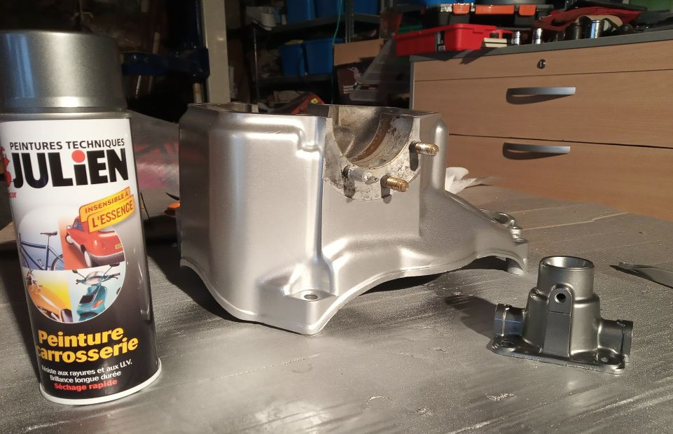

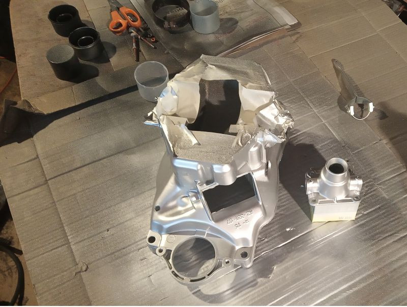

par contre j'avais entrepris de peindre le carter d'embrayage, mais l’apprêt seul était sensible à l'huile,
donc j'ai mis une couche de gris métal puis du vernis spécial haute température, mais une fois sec ça brille beaucoup trop par rapport au reste, le gris est trop clair.
j'ai peur que ça jure trop, alors je vais repeindre gris métal moyen.
là je suis sur le truc de commande de vitesse, j'ai peint le levier et dégraissé les ressorts etc .., j'ai le démarreur à remonter aussi. ouf !! :mdrr:

j'ai corrigé le tir en changeant mon gris trop clair avec un gris assez foncé,
qui ressemble plus à ma vieille boite à la lumière du jour :
2 nuances de gris ...
