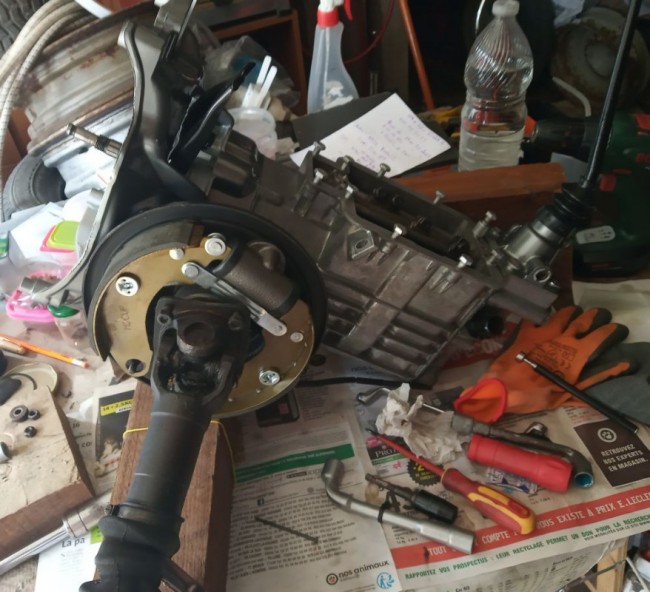

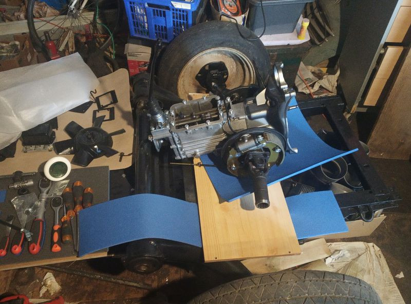

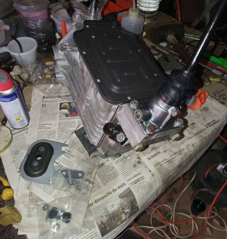

pour ma part j'ai remonté le socle de commande de vitesse, j'ai remis le carter avé le différentiel,
admirez le soufflé neuf !
mais il me manque un cable de frein à main pour pouvoir remonter les paliers de cardans, j'ai un kit de frein avant neuf, mais j'ai oublié un cable :enerve2:
je suis bloqué, je vais encore avoir du retard :siffle:

Ta boîte est NEUVE :surpris: :amour:
Je suis toujours admiratif devant les personnes comme toi, qui arrivent à avoir des résultats tout simplement magnifique, bravo.

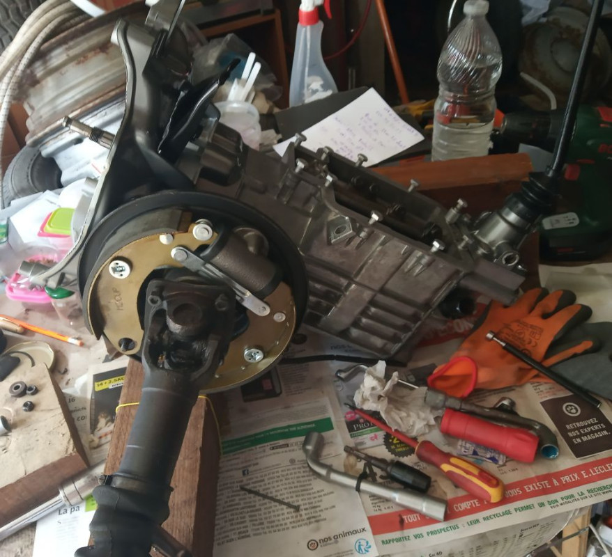

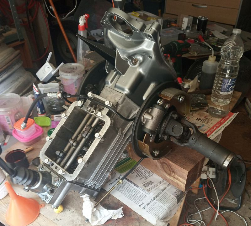

j'ai remis les deux sorties de boite, avec les joints en papier et les cales avec précaution et un peu de stress
puis je pose des freins neufs, pas très facile d'ailleurs car le ressort est trop dur à tendre :surpris: :enerve2:
je vais profiter de mon dimanche pour remonter les durites sur la boite, et peut être la mettre sur le châssis
ce sera l'aboutissement d'un dur labeur ! :mdrr:

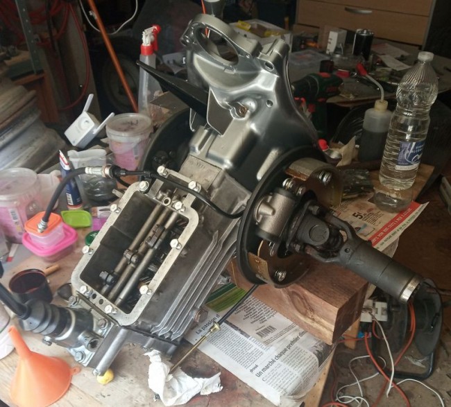

voila j'ai posé les freins restants et leurs durites, ensuite j'ai eu donc envie de mettre la boite en position sur le châssis juste pour voir :
j'ai remis la fourchette d'embrayage aussi.
depuis le temps que je voulais la voir là !!

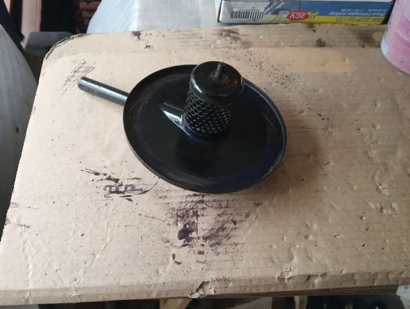

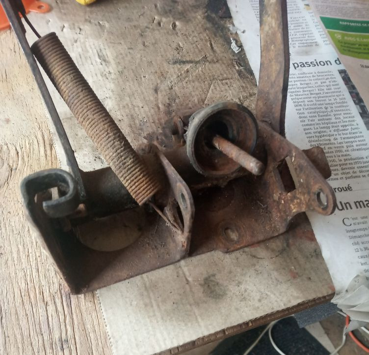

j'ai également mis l'ensemble d'embrayage par curiosité, après avoir taraudé/nettoyé au niveau des vis de 6 du mécanisme.
la prochaine étape c'est le netoyage peinturage du truc de frein à main et du porte maitre cylindre avec tout ses leviers.
pas tout neuf !
pas tout neuf !
j'avais démonté ça de l'ancien châssis il y a une éternité, à mon avis il va y avoir des vis égarées :siffle:

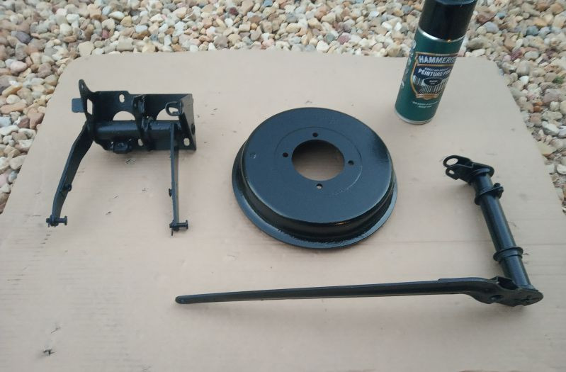

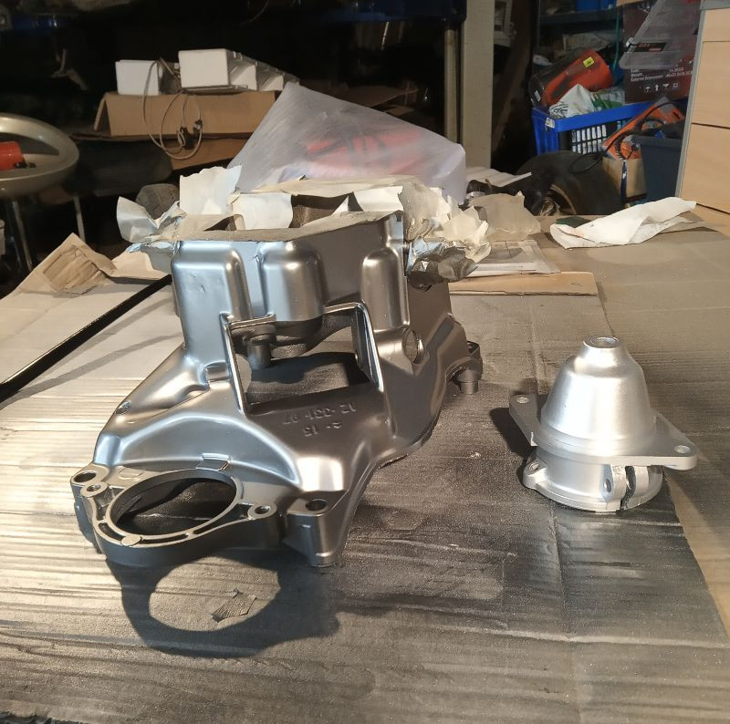

en quelques soirées j'ai peint ce qui va à côté de la boite de vitesse,
j'ai trouvé une bombe d'hamerite satiné en GSB prèd de chez moi,
c'est plus pratique qu'en pot pour les petites pièces.
c'est assez chère ( 19 euros les 400ml ! ) mais j'aime bien le rendu qui gomme les défauts de mes vieux trucs.
et puis jusqu'ici il n'y a aucun problème avec la férose, ni avec le CIP des tambours.
demain ça sera sec je fixerai tout sur le châssis pour voir,
j'avance tout doucement mais bon.

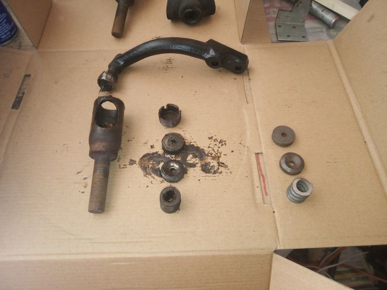

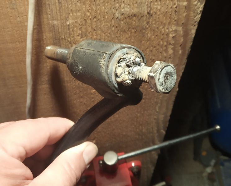

en parlant de travail de haut niveau, je n'ai pas réussi à dévisser l’écrou d'embout de direction,
même en soudant un écrou de butoir rectangle dedans et en ressoudant sa vis pour forcer,
il n'a jamais voulu venir :enerve2:
l'autre coté s'est dévissé correctement, j'ai enlevé la vieille graisse et peint l'embout avec la grande tôle de crémaillère.

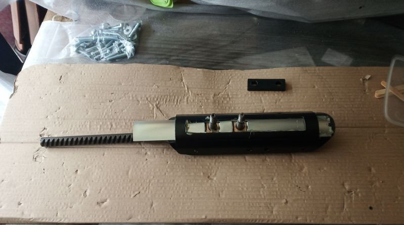

la petite tôle coulissante est bien sale, alors comme elle vaut 8 euros ...
je remettrai cuvettes et ressort neufs.

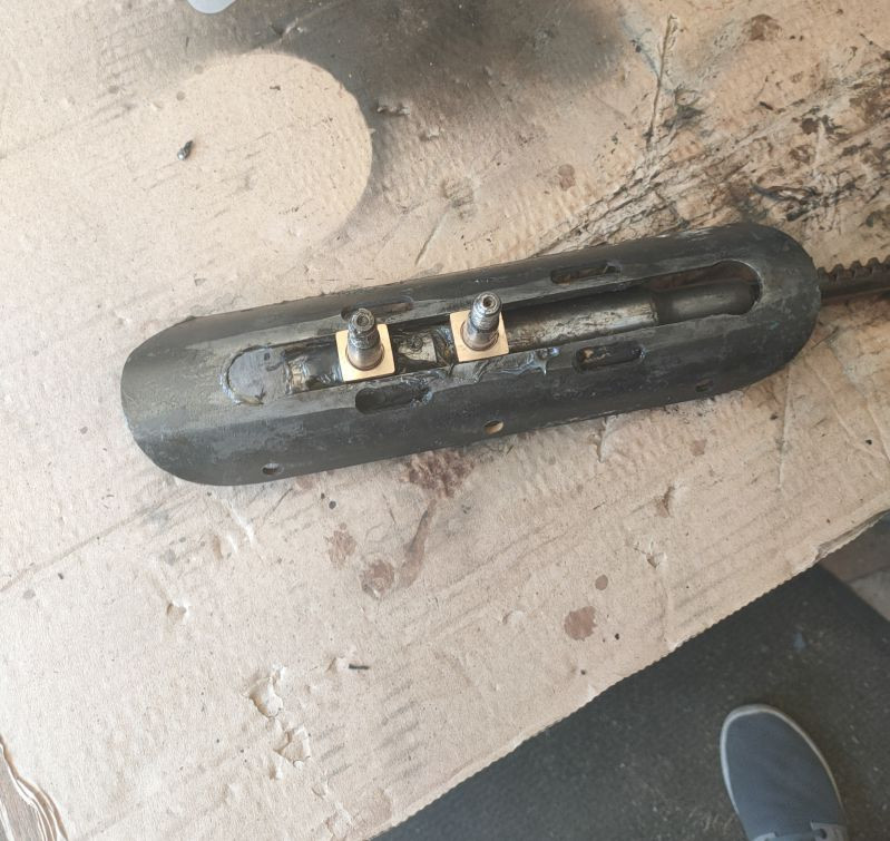

dans la crémaillère j'ai enlevé la vieille graisse en vidant la moitié d'un rouleau de sopalin,
puis remis de la neuve évidement ! ça glisse comme pas deux :gnark:
puis j'ai remonté des dés neufs, en attendant la plaque neuves et des écrou-freins étincelants.
il faut que je commande un autre embout avec son écrou, pour une trentaine d'euros ça va encore,
sur une autre voiture cela aurait plus salé :mdrr:

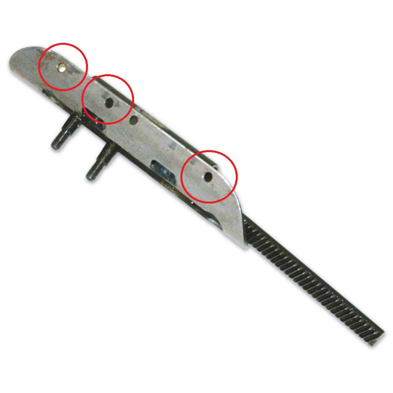

par contre: mettez vous du frein sur les 6 petits boulons qui tiennent le bloc crémaillère sur le train ?
Messages : 1745
Non, ce n'est pas du frein filet que tu dois mettre, mais des plaquettes en tôle qui freinent les vis comme ça :

Filofax a écrit : 23 juin 2021, 23:05 Non, ce n'est pas du frein filet que tu dois mettre, mais des plaquettes en tôle qui freinent les vis comme ça :
ok merci Filofax,
j'ai en effet ces 6 petits trucs et j'avais oublié qu'ils servaient de freins, la mémoire ... :siffle:
sympa d'avoir mis une photo :tchin:

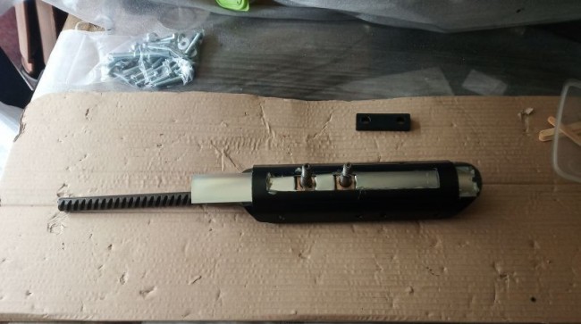

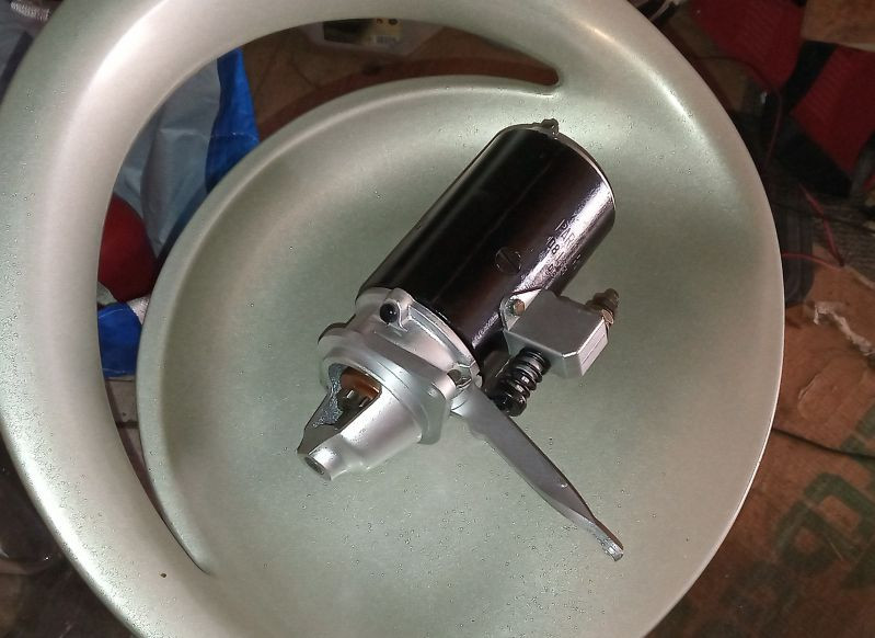

j'ai remonté les pièces du démarreur et aussi installé la crémaillère de direction.
remontage après peinturage en règle !

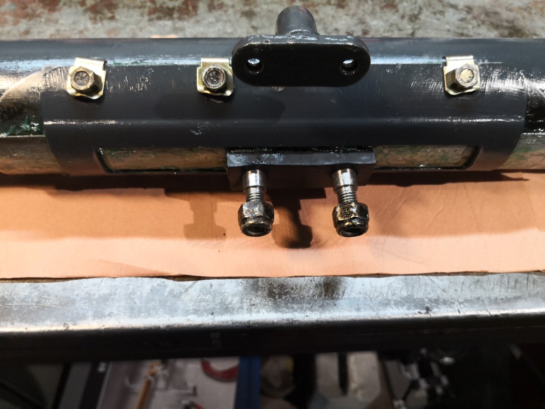

d'ailleurs j'ai une question : le pignon du direction tournait très facilement à la main, mais une fois les boulons du bloc crémaillère serrés sur le train,
il est très difficile de le faire tourner, la glissière ne glisse plus !
faut il serrer les vis au couple ?? ou cela va se faire ?
Messages : 1170
Localisation : Bordeaux
Bonsoir ! J’attendais des news de ta restauration :wink:
Pour ta crémaillère, tu parles des écrous crénelés sur les axes coniques des rotules? Cela même qui relient les biellettes de direction?
En effet, il y a un couple de serrage, 30 N.m
Maintenant, attention au serrage de l’ecrou sous le pignon ( j’avais démonté le train avant car j’avais trop serré ! Et j’avais la même chose que toi)
Je vais chercher sur la RTA, il y a une mention particulière

:surpris: :surpris: :surpris: ... le démarreur !!
:clap: :clap:
Messages : 9608
@Le_solognot_41 je suis toujours aussi fan de ton travail. Le démarreur est topissime.
Sur la fiche opération A.442-3 du manuel de réparation Citroën que @azam76 nous a partagé ici (http://forum.2cv-legende.com/viewtopic. ... 20#p120920), il est indiqué :
"Mettre en place le pignon (3) dans le boîtier.
Visser l' écrou (1) muni de son feutre (2) et le serrer de 10 à 14 m.kg (98 à 137 mN). (Clé 350 3-T).
L'arrêter par deux coups de pointeau (a) diamétralement opposés."
Messages : 1170
On parle en effet de l’ecrou supérieur….je pensais plutôt à l’ecrou inférieur !
Pour mon remontage, je me suis servi de la RTA des anciennes, donc ça diffère un peu (ici c’est 10 m.Kg)
Et comme mentionné plus haut, il y a bien une manipulation pour l’ecrou inférieur
Messages : 1745
@casaman , effectivement, je n'avais pas penser à cet écrou.
Il est également fait mention mot pour mot de ce réglage à la page 6 de l'opération A.442-3 du manuel de réparation.
Comme quoi les ancienne RTA était plus précise et était coécrite avec les constructeurs.
Sur les dernières RTA, page 53, il est indiqué :
"Monter provisoirement l'ensemble volant et tube de direction sur le pignon de crémaillère.
Manœuvrer le volant afin de déplacer la crémaillère sur toute le longueur de sa course.
Serrer provisoirement l'écrou. Chercher le point le plus dur, s'il existe.
Régler la pression du guide sur ce point en desserrant progressivement l'écrou.
Le déplacement de la crémaillère doit se faire sans sentir le passage des dents."
Beaucoup plus succinct :)

Eric13190 a écrit : 25 août 2021, 23:26 :salut:

casaman a écrit : 25 août 2021, 21:24 :salut:
merci bien de toutes vos messages d'entraides !! :tchin: là vous m'avez comblez !!
en fait ce n'est pas au niveau du pignon de direction que ça coince, mais uniquement au serrage du porte cremaillere,
vis trop vissées ??
vis trop vissées ??
faut-il redesserer les 6 vis jusqu'a ce que l'ensemble glisse normalement ? :???: ( les freins de vis étant là pour empêcher le devissement )
Messages : 1170
Question bête : Tu as bien remonter ton fourreau?
Tu as suivi ce tuto? http://www.la2cvmania.be/07_technique_f ... on_2cv.htm
Messages : 1745
Je n'ai pas eu de soucis avec ces vis lorsque j'ai refais ma crémaillère.
Elles sont serrées fort (pas de couple) avec en plus les plaquettes d'arrêt.
Je ne vois pas ce qui peut bloquer.
Messages : 1170
Filofax a écrit : 27 août 2021, 17:04 Je n'ai pas eu de soucis avec ces vis lorsque j'ai refais ma crémaillère.
Pareil, moi aussi je ne sais pas si vraiment cela qui empeche le bon coulissement !
J'ai démonté 2 fois ma cremaillère et cela ne m'a pas posé de souçis !
