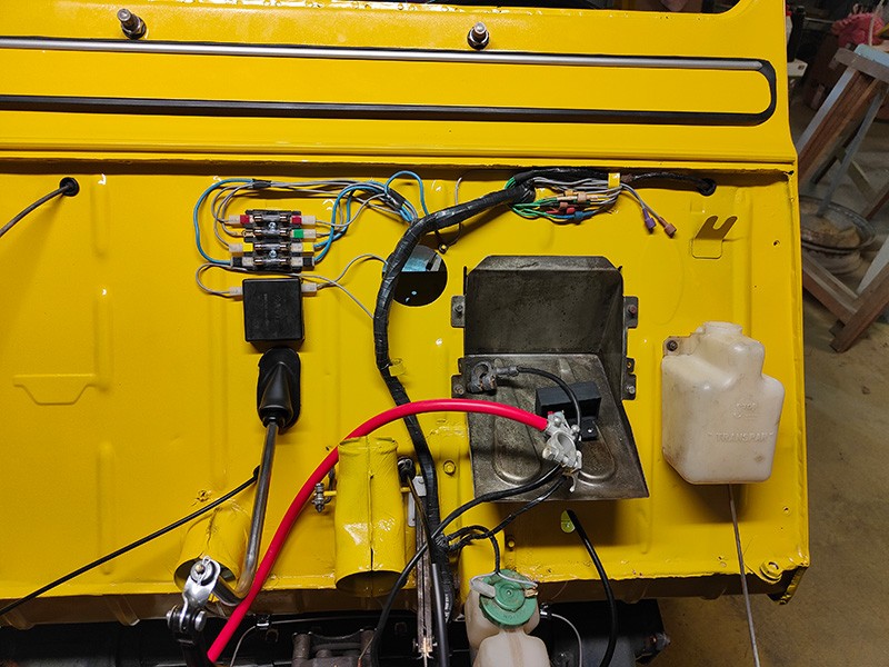

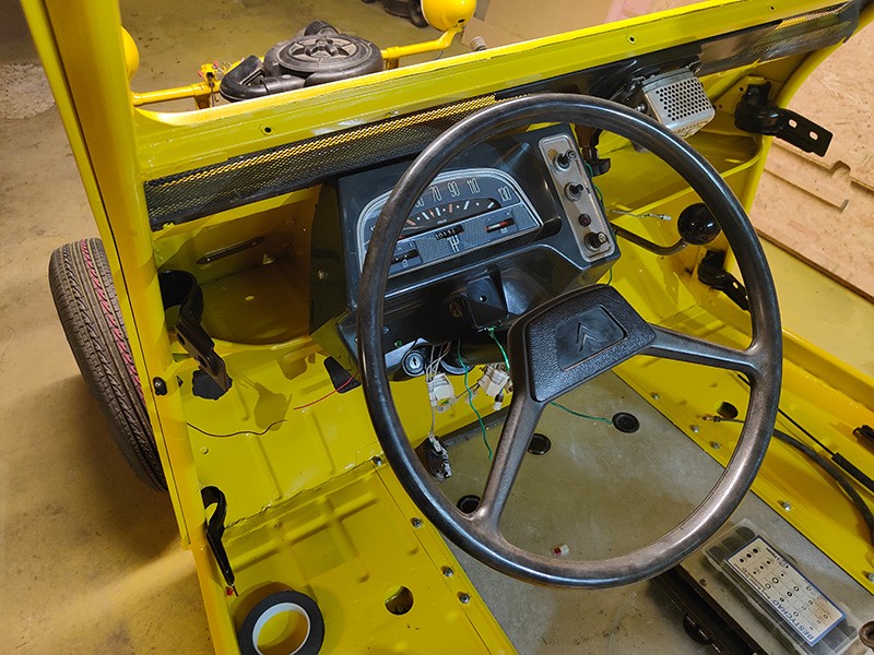

Le faisceau électrique avance, mais ce n'est pas encore fini.
Je savais que c'était sur la partie électrique que j'aurais le plus de problème, parce qu'elle n'était plus présente dans l'auto quand je l'ai récupéré.
Et le faisceau de MCC que j'ai reçue avec la voiture ne correspond à rien.
Certains codes couleur ne sont pas respectés, et en plus je dois l'adapté à ce que je veux faire.
Mais c'est pas grave, j'ai tout mon temps pour faire quelques chose qui fonctionnera :wink:
Allez, place au photos (ça fait longtemps :) )
Oui, il me manque le bouchon sur le réservoir de lave glace, mais j'ai trouvé ça : https://www.amazon.fr/dp/B079BTSR55/?co ... _lig_dp_it
ou ça : https://www.amazon.fr/dp/B07XD5H6P2/?co ... _lig_dp_it qui pourrait remplacer ce manque.

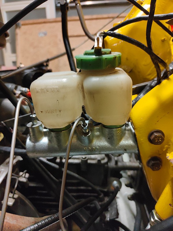

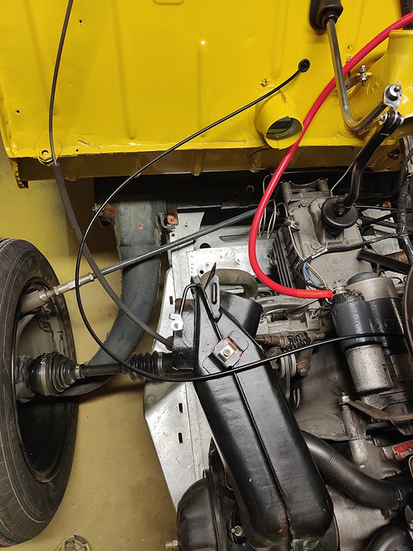

J'ai remonté également un nouveau maitre cylindre
Avec un nouveau joint entre la caisse et le maitre cylindre, ce n'as pas simple à remettre et il faut vraiment forcé pour le remonter.

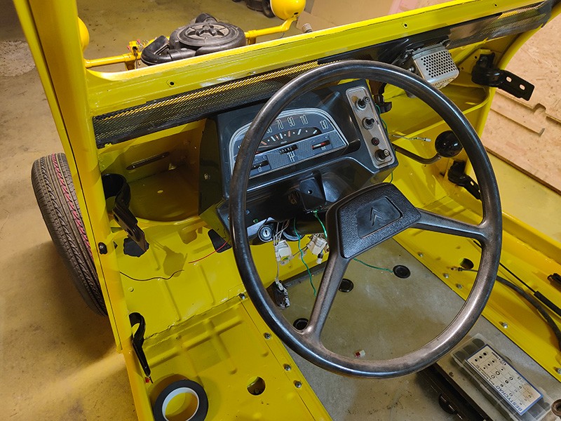

Et j'ai remonter la colonne de direction, avec un nouveau "Neiman", étant donné que sur l'ancien, la partie clé, blocage de volant avait était coupé à la tronçonneuse.
Et j'ai mis un nouveau câble de starter.
Mais là, je pense que j'ai un petit soucis. Le câble, comme vous pouvez le voir sur la photo est au moins 50cm trop long, et j'ai pour l'instant fait un boucle.
Avez vous aussi eu ce soucis ?

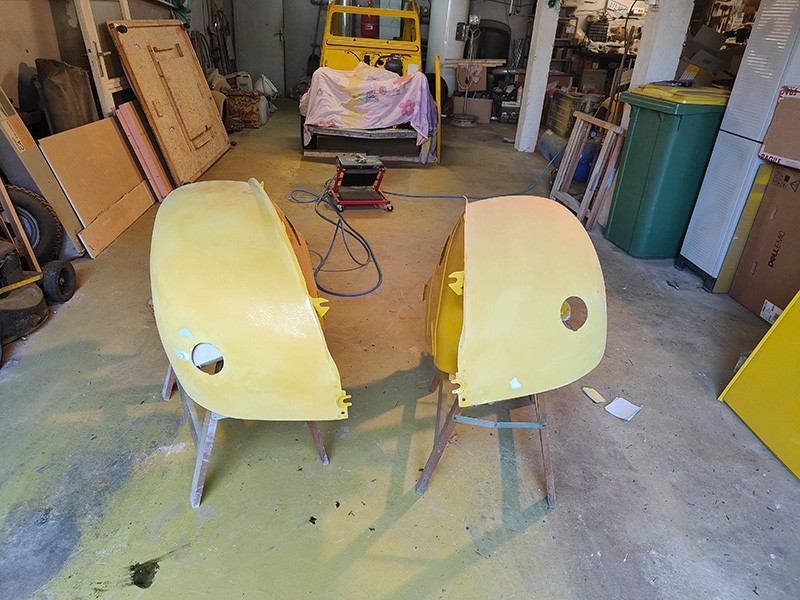

Une petite mise à jour pour vous donner les avancées du projet.
Le faisceau électrique est complètement terminé et opérationnel.
Tout fonctionne comme je le souhaite, même l'allumage du plafonnier à l'ouverture de la porte conducteur (pour l'instant, je n'ai pas mis la porte, mais c'est mon doigt en appuyant sur le contacteur qui permet de faire le test :)
J'ai mis un relais pour faire cette modification, comme cela je ne perds pas la fonctionnalité de pouvoir allumer le plafonnier porte fermé.

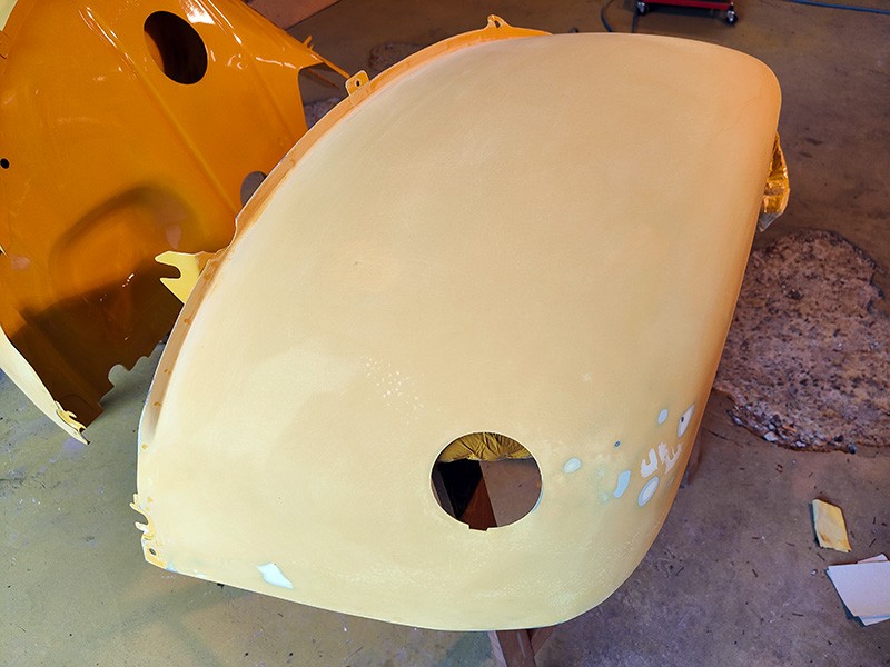

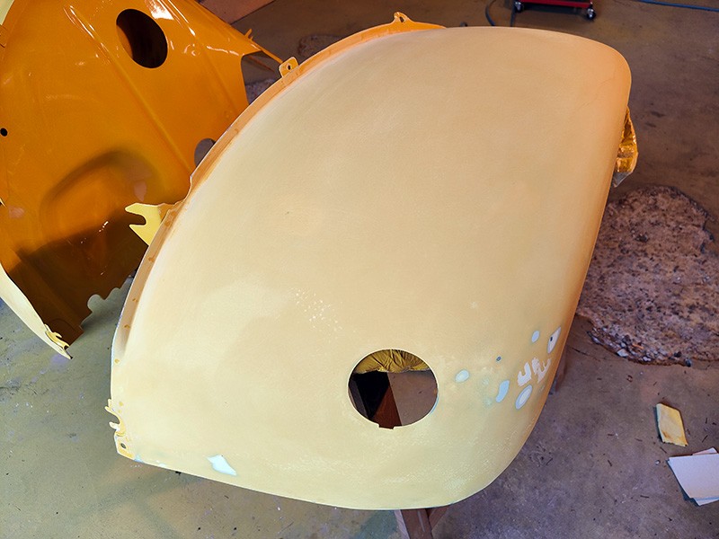

Je me suis mis donc à essayé de reprendre les coulures que j'avais au niveau des trous pour les clignotants des ailes avants.
J'ai voulu utiliser la méthode du mastic, c'est à dire, tu mets un peu de mastic de finition, ce qui normalement devrais empêcher de "percer" la couche de peinture.
Et bien, cette méthode, ne fonctionne pas avec mes gros doigts.
J'ai donc du tout simplement renoncer complètement les deux ailes avant.
Donc la petit coulure que j'ai sur la carrosserie, vous avez déjà compris qu'elle sera ma marque de fabrique.
Comme ça, vous pourrez la reconnaitre lorsque vous vous promèneraez en Bretagne et que vous verrais un 2CV Jaune. :mdr:

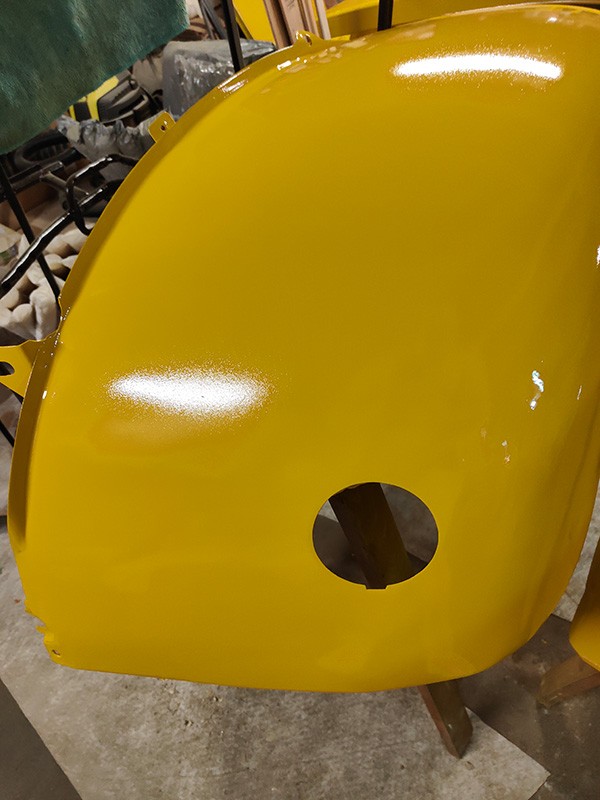

Aujourd'hui, puisque je suis à l'isolement pour cause de test Covid positif (d'où mon retour très rapide de vacances), j'en ai profité pour repeindre les ailes avants.
Il n'y a plus de coulures, mais comme je ne suis toujours pas carrossier peintre, ce n'est pas parfait.
Alors ça restera comme ça :mdr:
