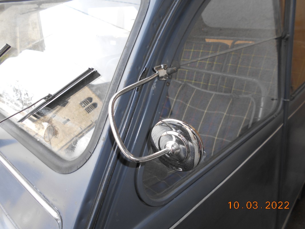

Messages : 1606
Âge : 69
Re: Réfection 2cv AZ 1955

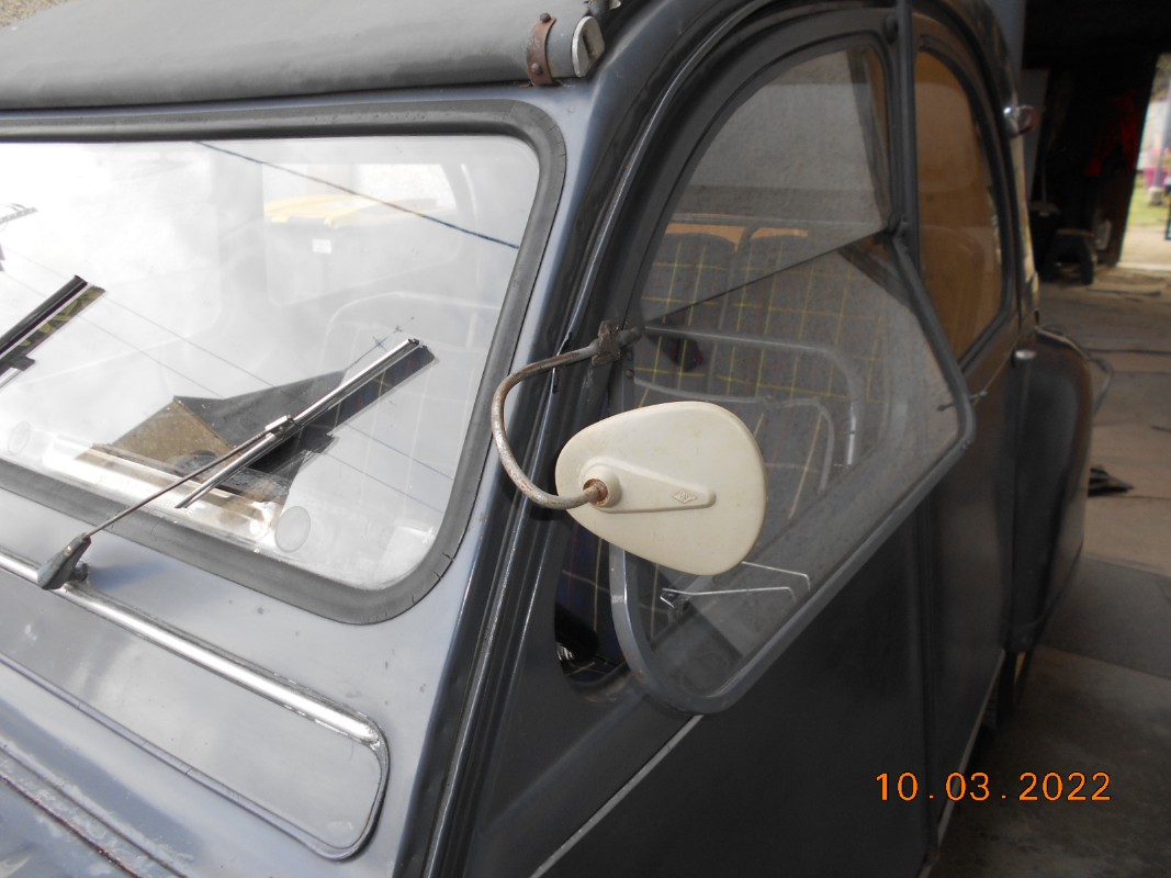

Ai trouvé un petit rétro de portière sans doute accessoire d'époque. Il tranche moins que le précédent (repro) trop clinquant avec ses chromes neufs. De plus le miroir étant plus grand et ovale la vision est bien meilleure !!

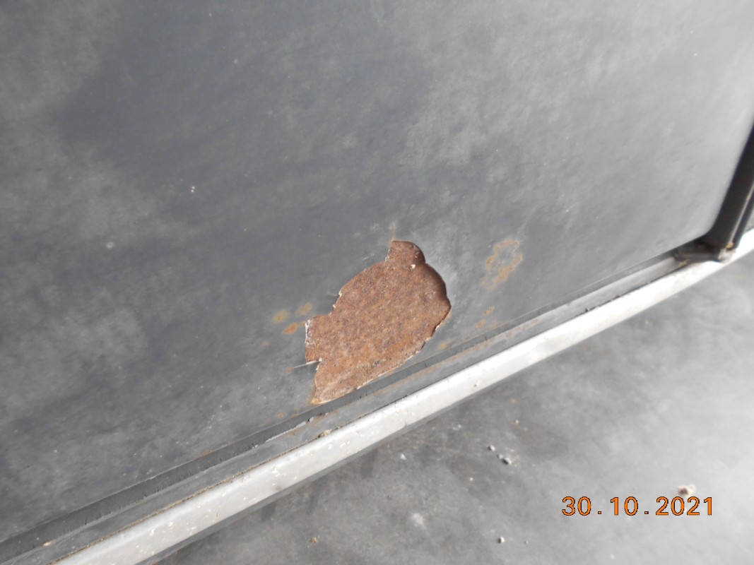

Messages : 1606
Âge : 69

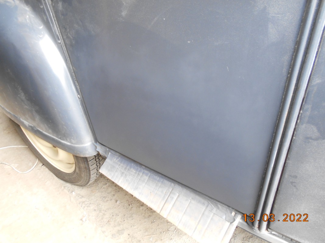

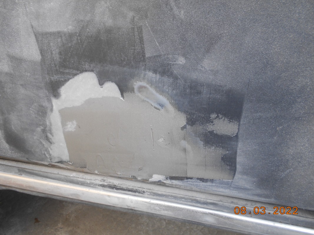

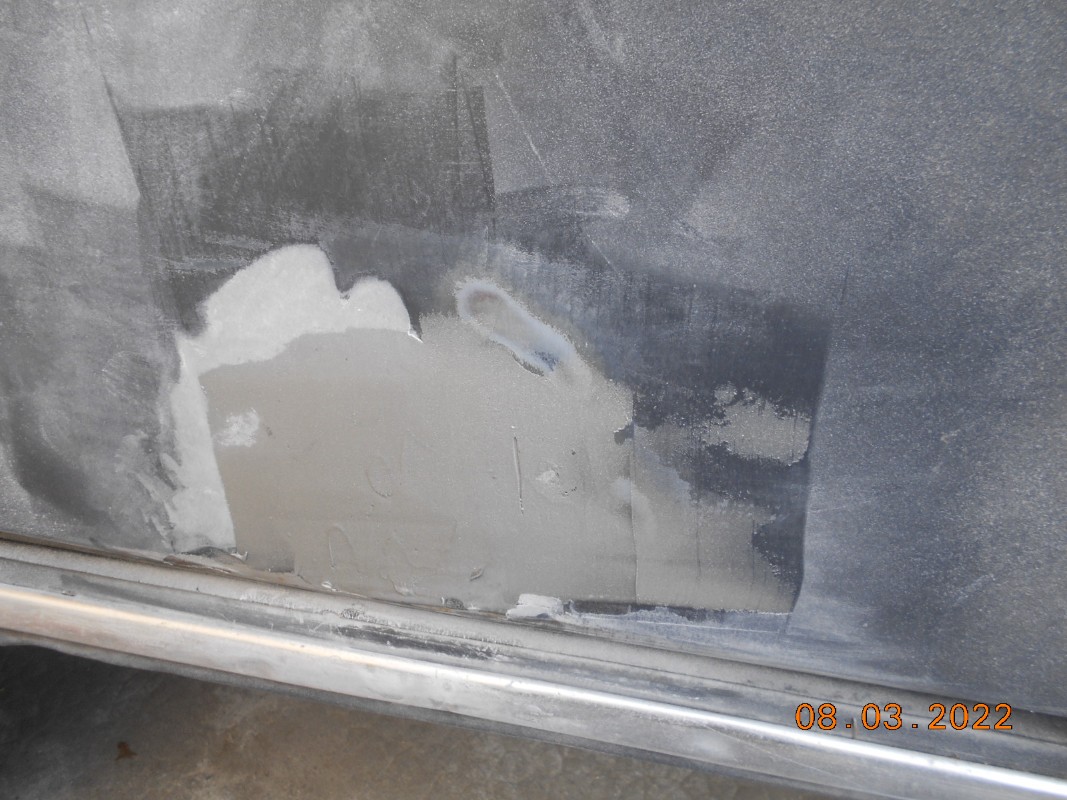

J'ai attaqué la correction d'une vieille cicatrice sur ma portière: Sans doute un gros pansement en sinto qui a fini par tomber !!
Mastic avec e l'alu un peu plus moderne et résistant::

denis56 a écrit : 11 mars 2022, 07:38 Ai trouvé un petit rétro de portière sans doute accessoire d'époque. Il tranche moins que le précédent (repro) trop clinquant avec ses chromes neufs. De plus le miroir étant plus grand et ovale la vision est bien meilleure !!
Moi aussi je préfère l'ancien !
Messages : 1606
Âge : 69
Pour la porte ca va le faire !!
Un coup de paille de fer à 0, un coup de polish et l'affaire sera entendue.

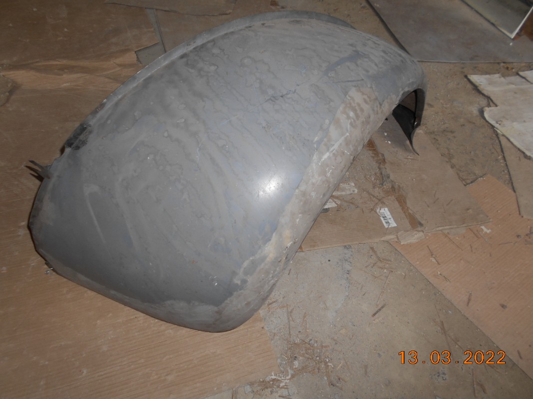

Messages : 1606
Âge : 69

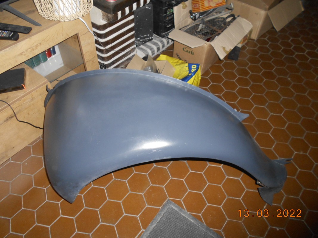

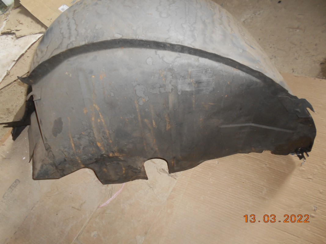

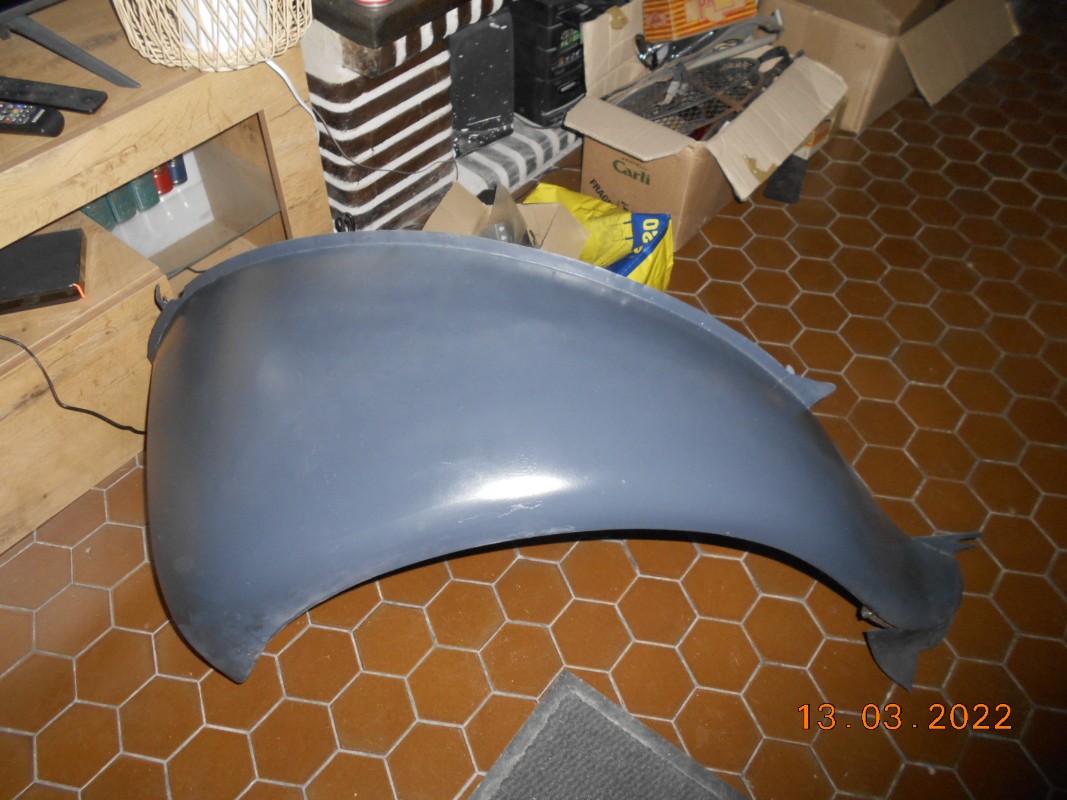

Ai enfin trouvé une aile de l'époque de la voiture !!
Plutôt en bon état, même s'il y a un peu de mastique d'époque !

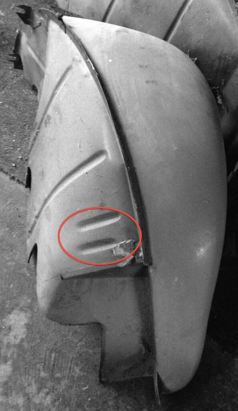

Messages : 9320
Ha oui il n'y a pas le renfoncement des caches culbuteurs.
Bonne pioche.
Messages : 1606
Âge : 69
Ni les deux raidisseurs apparus fin 57 !!
Messages : 1606
Âge : 69

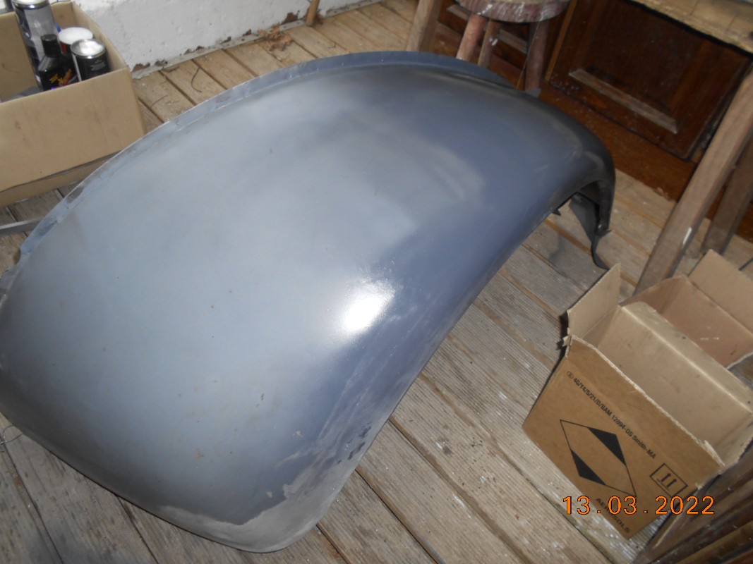

Vite fait à la bombe !!

:clap: :clap: :clap: Renforts, renfoncements, vous êtes de véritables encyclopédies les gars, bravo. Les retouches de peinture, une tuerie.

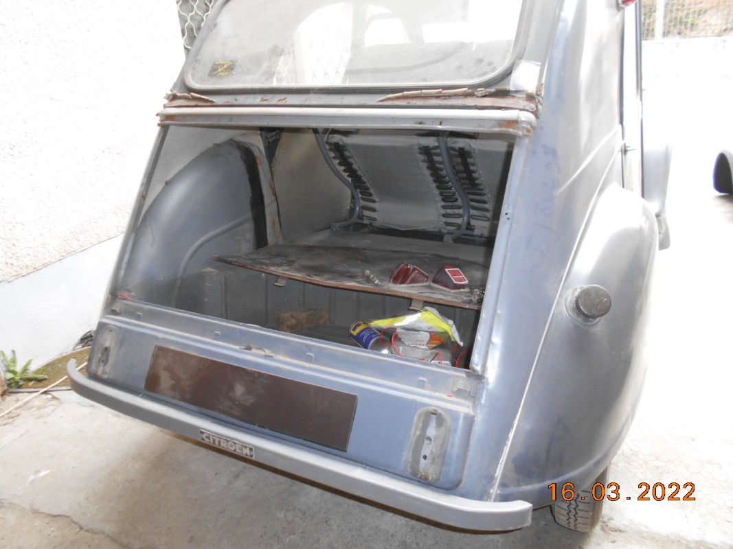

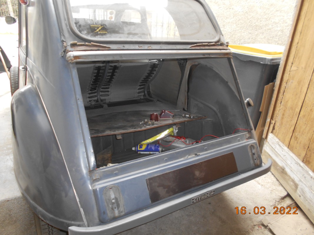

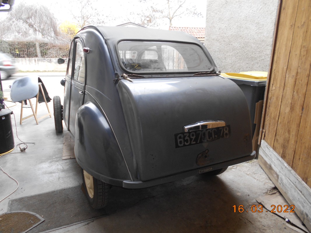

Sinon j'avance sans trop rien dire !!

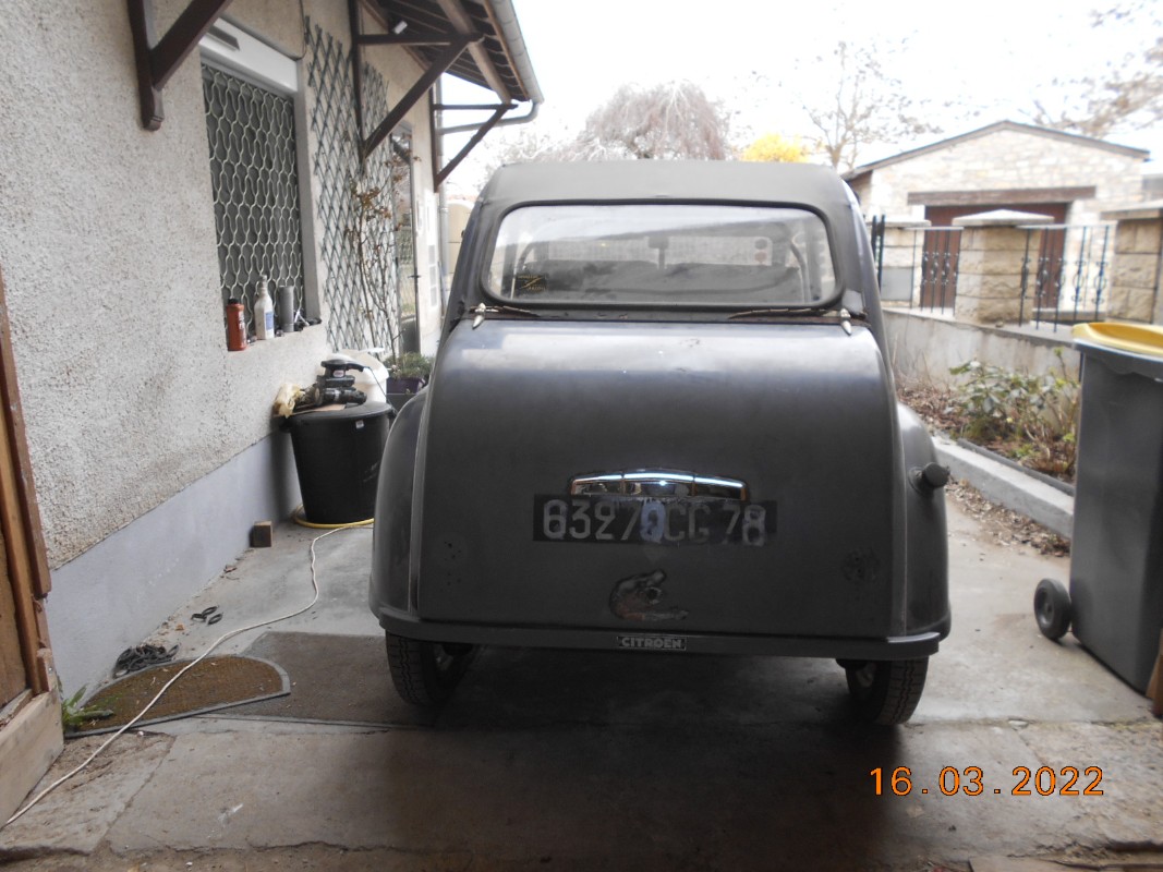

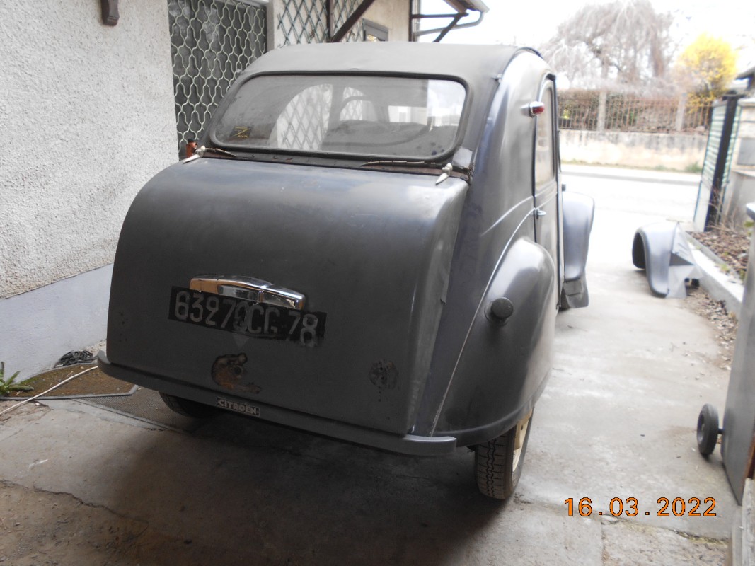

Démontage des feux et de la malle arrière...
Pour placer une malle bombée !! L'allure me plait vraiment et donne réellement un côté rétro..
Messages : 16820
denis56 a écrit : 16 mars 2022, 18:48 L'allure me plait vraiment et donne réellement un côté rétro..
Ha oui, tout à fait d'accord avec toi !
Messages : 1606
Âge : 69
Mon principal souci est de savoir comment fixer les charnières...

Messages : 1606
Âge : 69
Je ne sais pas et ai essayé de parcourir les posts sur ce sujet sans résultat...
Il doit suffire de fixer une barre pour la fixation, reste à savoir comment réaliser l'étanchéité avec la capote ! :pense:

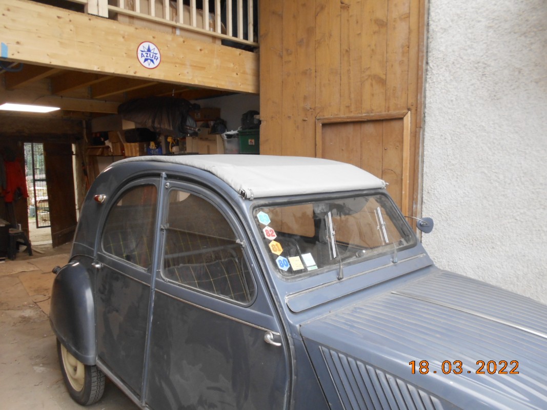

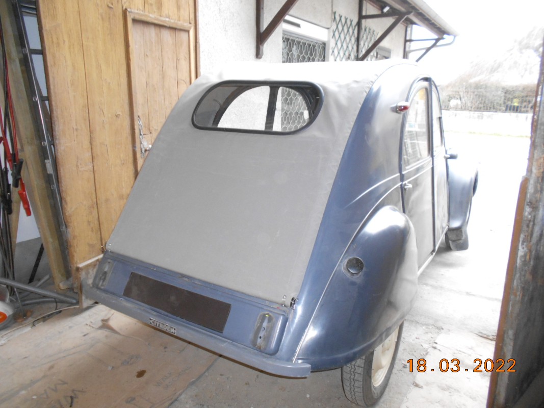

Pour le coup, tant que j'y étais, j'ai démonté la capote pour installer la longue toute neuve et qui équipe en principe une 55.
Jamais je n'en ai autant bavé pour enfiler une capote !!! Hyper difficile à tendre !!
Par contre je préfère avec la malle !!
Messages : 16820
Je trouve que la capote longue "jure" avec la carrosserie de l'auto ! Elle parait trop neuve pour faire d'époque ... Ce n'est que mon avis et je le partage ! La malle bombée aurait mon vote.

Suis de ton avis mais mon autre capote est morte !!

Attention la jupe AR ne correspond pas avec une capote longue, perso je n'aime pas trop les malles accessoires elles sont pas toutes de bon gout.
Messages : 1606
Âge : 69
Dis nous ce que tu aimes cela ira plus vite !! :)
Messages : 1606
Âge : 69
Je sais bien sur que le panneau arrière ne correspond pas , cependant il est équipé des accroches pour la capote longue et à du être changé lors de la présence de celle-ci.
A noter que la malle (on ne sais pas si celle-ci te plait), cache le vilain panneau une fois installée !
Les feux ne sont pas non plus les Pecazaux et Kreutler 337 qui devraient être installés, et il manque l'éclairage de plaque qui va bien !!

Pour les accroches capote longue il faut savoir quelles sont restées jusqu'a la fin de la fabrication de la deudeuche, donc 1990, c'est étrange !!!
Donc pour moi le panneau AR a dû être changé pour installer une porte de malle, c'est obligatoire pour la fermeture de la malle.
Pour les malles accessoires il y a dû pour et du contre, ça dépend du fabricant, certain on plutôt bien réussi leur dessin surtout celles qui recouvrent le panneau et qui ont un profil relativement plat, et d'autres ces à pleurer elles font sac à dos, mais les gouts et couleur !!!!
C’est qu’elle marque ta malle ?
Messages : 1606
Âge : 69
Je ne connais pas la marque, mais elle devrait te plaire car elle recouvre le panneau !!
Merci pour l'info concernant l'accroche de capote longue !
