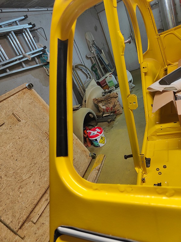

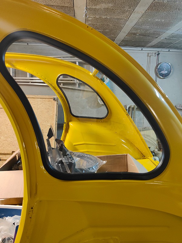

Mais j'avais les joints pour les custodes.
Alors là, comme j'avais déjà l'expérience du joint de pare-brise, c'est montage à sec du joint sur la vitre, et montage à sec de la corde.
La graisse à pneus, je l'ai mis après avoir mis la corde :wink:
Et voilà le résultat.
Bon, j'ai un peu galéré pour la première, mais pour la seconde, j'ai mis 15 minutes de moins.
Ah l'expérience :mdr:

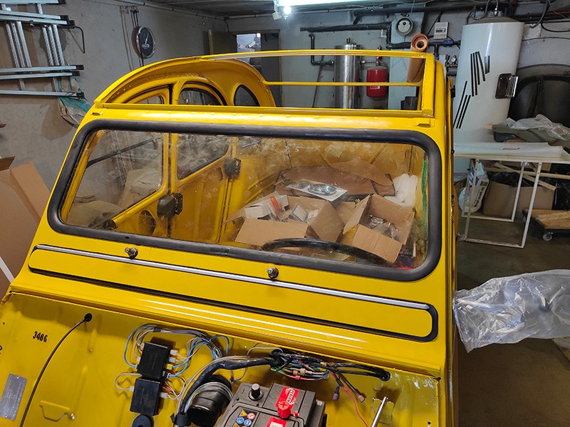

Suite du pare-brise.
Comme j'ai cassé mon pare-brise d'origine, j'ai laisse un message sur le groupe Facebook "2cv et méhari Brest et environs", et moins de 2h plus tard, j'avais un message de Michel qui me proposé un pare-brise en remplacement.
Michel, si tu nous lis, encore Merci à toi.
Samedi matin, j'ai récupérer le dit objet, et j'ai essayé de le mettre dès l'après-midi.
Joint mis sur le pare-brise sans graisse à pneu, check
Fil électrique dans la gorge, check,
Graisse à pneu sur l'entourage de la baie de pare-brise, check.
Et là.....tu déchires le joint avec le fil électrique, parce que tu n'as pas mis de graisse dans la gorge, sur le fil électrique et sur le joint pour le faire glisser quand tu tires sur le fil électrique.
Tant pis, c'est l'expérience qui rentre :enerve2:

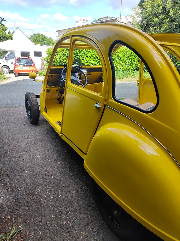

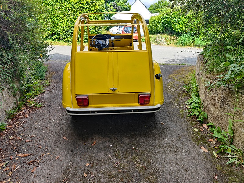

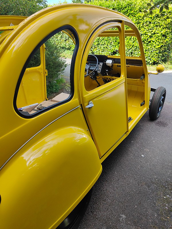

J'ai mis mes ailes arrières.
Ca c'est un cul :)
Spéciale dédicace à @Deuchémoi : La poignée de coffre est en place. :mdr:

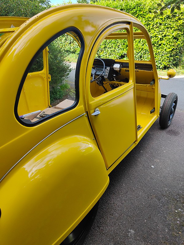

J'avais sorti l'auto dans l'entrée du garage. C'est la première fois depuis 4 ans qu'elle voit le soleil.
Comme il n'y avais plus de plafond pour me gêner et que j'avais remis les joints de portes arrières, j'en ai profiter pour remettre les dites portes et les serrures qui vont avec.

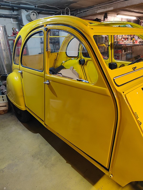

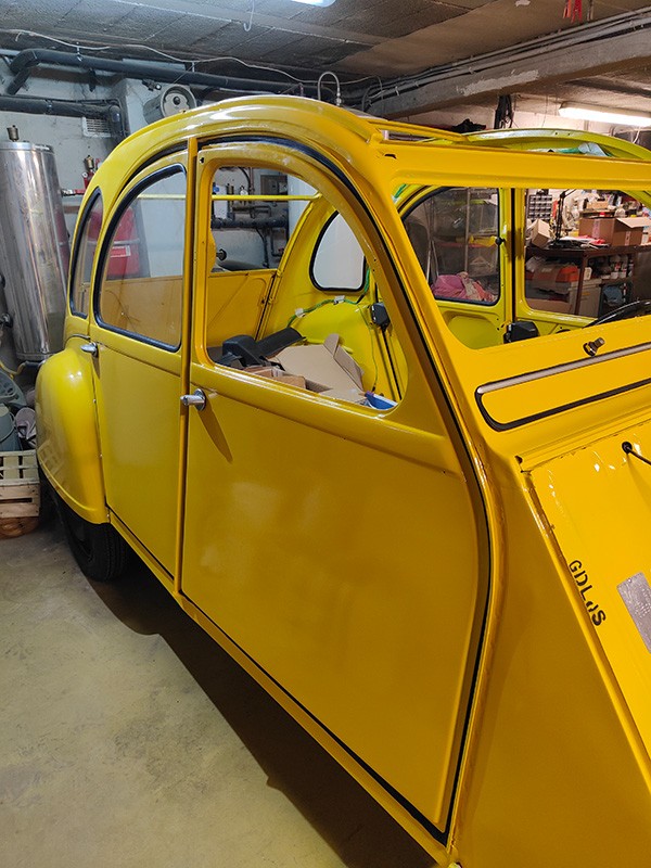

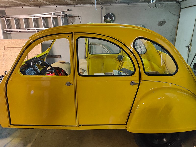

Aujourd'hui, je me suis pris un peu de temps pour remettre les vitres des portes arrières.
Et j'ai juste eu e temps de remettre la porte avant gauche avec ses joints et sa serrures.

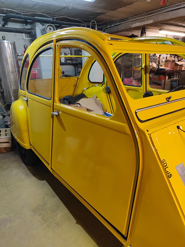

Aujourd'hui, montage de la seconde porte avant avec son joint, et sa serrure.
Puis, réinstallation des vitres avant gauche.

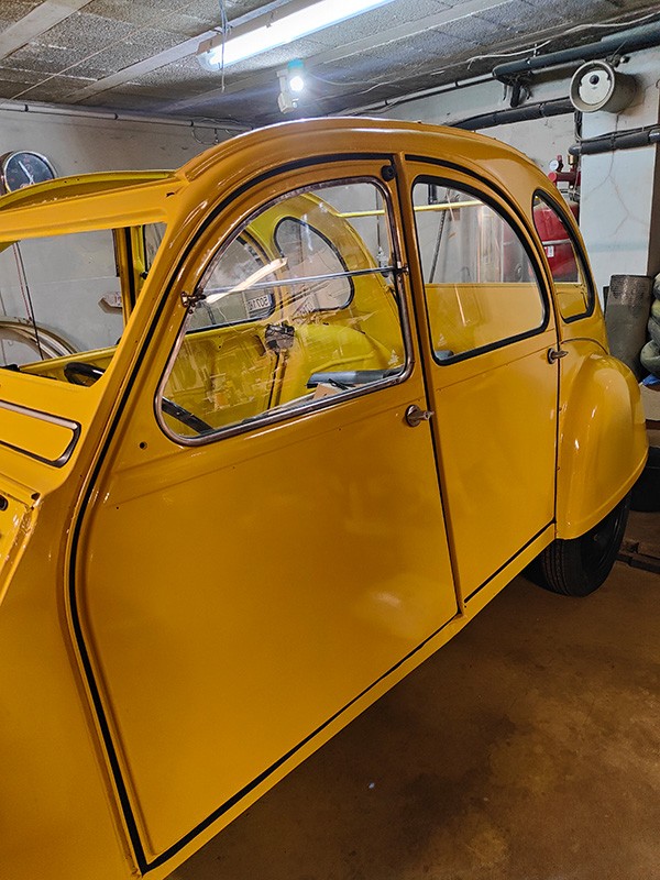

Petite astuce pour ceux qui doivent faire cette opération,
Il y a un écrou carré à remettre dans l'armature, pour faire cela, il faut d'abord fixer les embouts sur la porte avec les vis de 4 et les écrous carrés ensuite mettre la votre supérieure en commençant pas le coté avant de l'auto.
Ca va tout seul ensuite , et l'écrou ne tombe pas. J'ai passé plus de 30 minutes à chercher et trouver cette astuce, mais je pense que les technicien de Citroën devait déjà l'avoir avant moi :wink:.
J'ai remis la vitre supérieur coté passager également, mais comme je n'avait pas les axes, je n'ai pas remis la vitre inférieure.

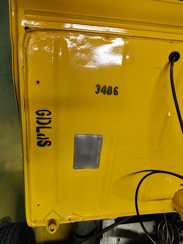

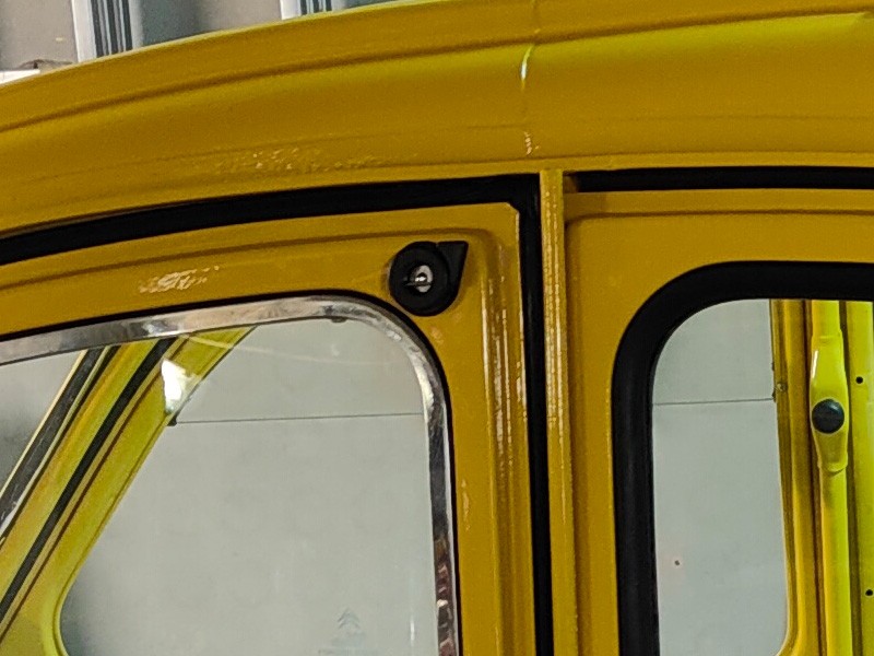

Et pour finir, j'ai refait les marquages avec un pochoir fait maison comme je pouvais.
Il faut que les fignoles encore un peu avec un petit pinceau ou une allumette.

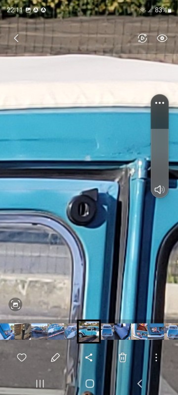

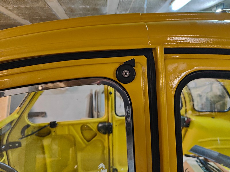

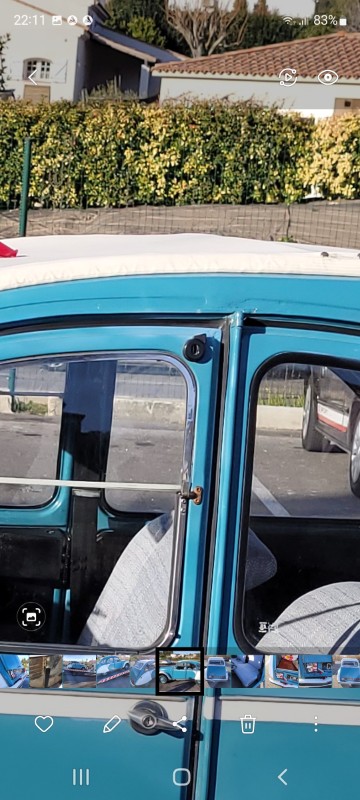

J'ai par contre, une petite question : Est-ce que j'ai mis le verrou dans le bon sens ?
Messages : 9480
Re: Restauration 2CV6 spéciale de 86
:megaphone: MAGNIFIQUE :clap: Total respect Thierry :clap:
Pour ton verrou, je pense que c'est bon.
Eric13190 a écrit : 05 juin 2022, 22:13 :megaphone: MAGNIFIQUE :clap: Total respect Thierry :clap:
Au vu de tes photos Eric, et bien....je me suis trompé.
J'ai inversé la gauche et la droite.
Une chance, ce sont des verrous Burton qui sont démontables.
https://youtu.be/bL8UkgbhFYQ
En plus quel con ! J'aurais à nouveau regarder la vidéo, j'aurais pu le voir de suite que c'était pas bon :enerve2:

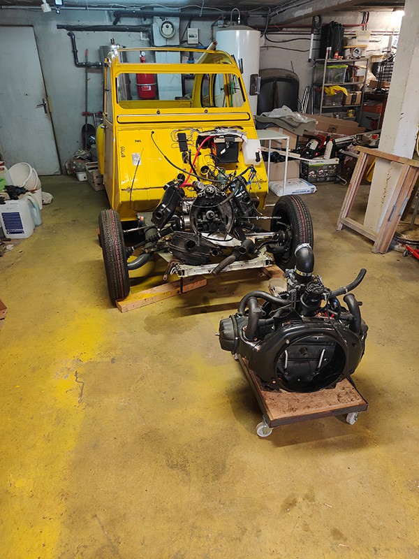

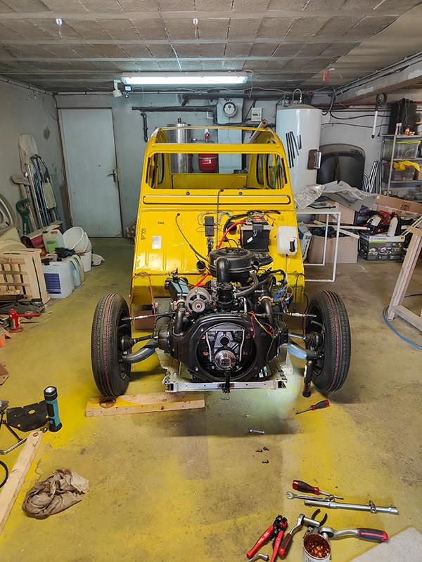

Je viens vous donner un peu de nouvelle de ma restauration.
JE suis assez pris en ce moment, au niveau professionnel et je n'ai pas trop le temps de passer sur le forum.
Et quand je rentre à la maison (pas mal de déplacement), il y a le jardin qui m'attends :enerve2:

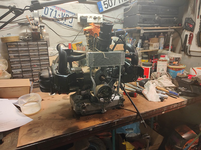

Alors, sur la 2CV j'ai :
1. Essayé de remettre mon pare-brise. Résultat, un second joint mort.
Soit je suis une quiche, soit le joint qualité supérieur de chez Renov est trop souple et je le déchire.

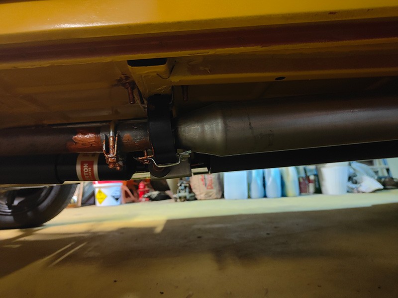

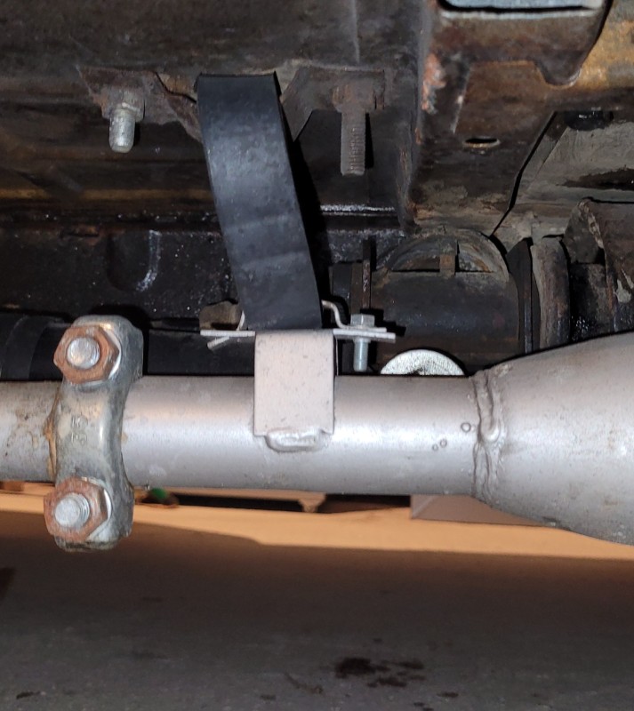

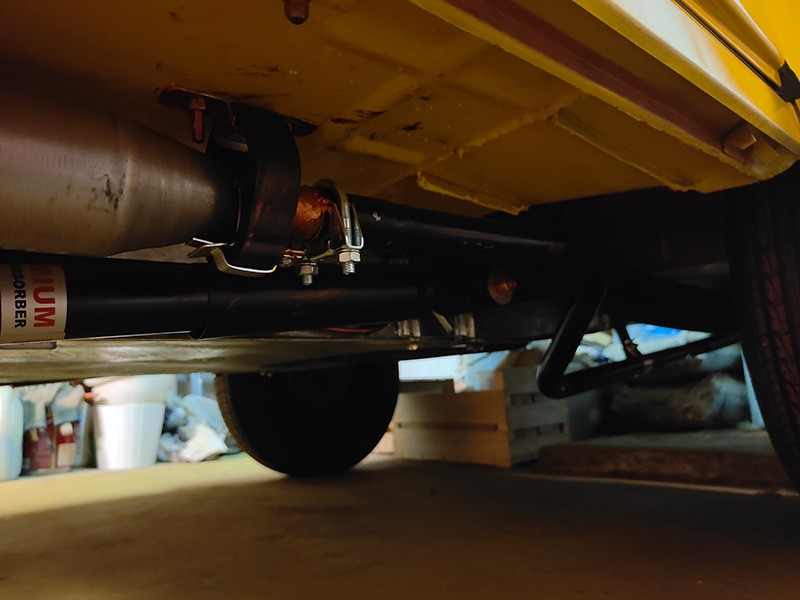

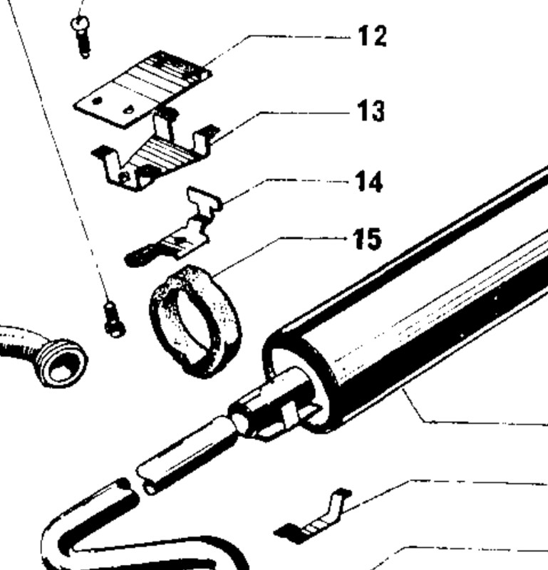

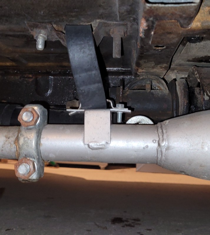

2. Installé un pot d'échappement sous caisse et le tube de sortie qui va avec.
J'ai acheté le kit de montage d'échappement chez Renov, et bien les pâtes de fixation sous le plancher ne sont pas con pris dans le kit.
Alors comme il me restais de la tôles inox de 1mm, je me suis fabriquer les deux pâtes de fixation.
3. Mis un allumeur électronique 123 Ignition.
Je n'avais pas de pige, alors je me suis fabriqué une pige avec un rond étiré de 6 mm.
Mais je n'ai jamais réussi à positionner la pige, alors j'ai utiliser la méthode : si tu vois le trou à travers le volant moteur, alors t'es bien positionné.
4. Mis de l'essence dans le réservoir (ça , c'est pas compliqué :)
5. Essayé de démarrer le moteur.
La première étape, puisque je n'avais pas encore mis de l'huile dans le moteur (pour rappel, j'ai monté le moteur à l'huile d'assemblage, de l'huile collante), je remplis le moteur avec 2,5 litres d'huile Total 15w40.
J'enlève les bougies (que j'avais mis pour éviter que de la saleté n'entre dans les chambres de combustion) et je fais tourne le moteur à la manivelle, jusqu'à ce que l'huile sorte par les trou au niveau des soupapes des culasses.
Il faut tourner longtemps, mais on y arrive très bien.
Et je remonte des bougies neuves à la graisse cuivré, serrées au couple.
Au premier essai, le démarreur sur lequel j'avais refait le solénoïde ne fonctionné pas.
Le solénoïde faisait bougé la fourchette, mais le démarreur ne tourné pas.
J'ai du faire une connerie au niveau électrique.
Que cela ne tiennes, j'avais une second démarreur pas très joli joli, mais lui fonctionné, alors un petit coup de peinture et hop sur la voiture.
Re-essai, le moteur tourne, mais pas d'essence. je vérifie en mettant la durite qui va au carburateur dans une bouteille, rien.
Ok, la pompe pose problème.
En effet, la pompe est bouché, elle aspire, mais ne refoule pas vers le carbu.
Bon, plan B, je récupère la seconde pompe à essence que j'avais dans mon fourbis. Je la démonte, la graisse et la même n place sur l'auto.
Teste, l'essence bien "propulsé" dans la bouteille.
Allez, maintenant il va bien finir par démarrer !
Et bien oui, il a démarré après quelques tours de démarreur, histoire de me faire une sueur.
Je l'ai laissé tourné une petite minute.
Ca c'était hier soir.
J'étais assez satisfait de moi.

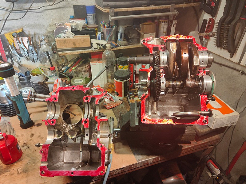

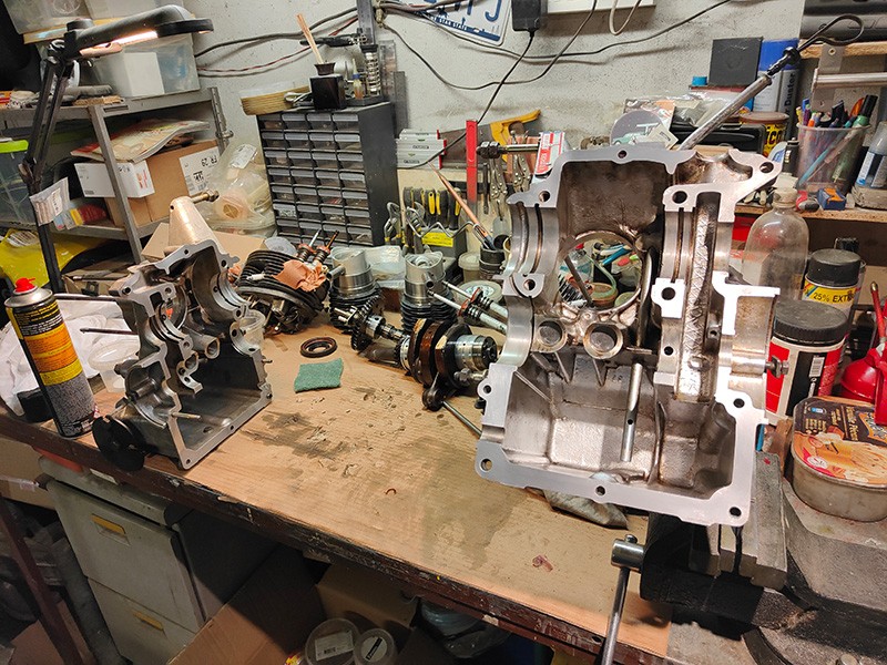

Mais aujourd'hui, j'ai quelques traces d'huile sur le carton que j'avais positionner sous le moteur.
Pas quelques goutes, mais plutôt l'équivalant d'un bouchon de bouteille d'eau.
Alors je me dis que soit le joint que j'ai fait au niveau des demis carters n'était pas bien fait, soit......
Est-ce que si je laisse comme ça, et je roule un peu (quand elle sera en état de rouler bien sur) ?
La fuite peu peut-être se réduire avec la cuisson de l'huile entre les demis carters. J'ai bien le droit de rêver, non ?
Par contre, désolé, je n'ai pas plus de photos que celles que j'ai mise.

Astucieux ton montage du pot mais je n'ai pas la même configuration, faut que je vérifie.

Après vérification, je n'ai pas le même montage
Messages : 1742
Eric13190 a écrit : 26 juin 2022, 23:47 :salut:
Si, tu as bien le même montage de pot sous caisse que moi, sauf que le tien est monté à l'envers par rapport au mien.
Qui a raison ?
Messages : 7144
Bonjour Éric, :non: tu a monté ton pot a l'envers, Filofax a fait le bon montage
Messages : 9480
Filofax a écrit : 26 juin 2022, 23:56
Qui a raison ?
C'est le sens du montage de l'ancien propriétaire, donc j'ai une confiance treeeeeeeees limité dans ce cas.
Donc je suis allé voir sur la rta, et vu la photo
Ton montage est le bon. :pouce:
Et dire que j'ai repeint le bordel, je l'ai reposé comme je l'avais trouvé (tout en changeant les silent blocs) mais je n'ai pas vérifié la rta avant :enerve2: Bon à l'occasion, je sais ce qui me reste à faire.

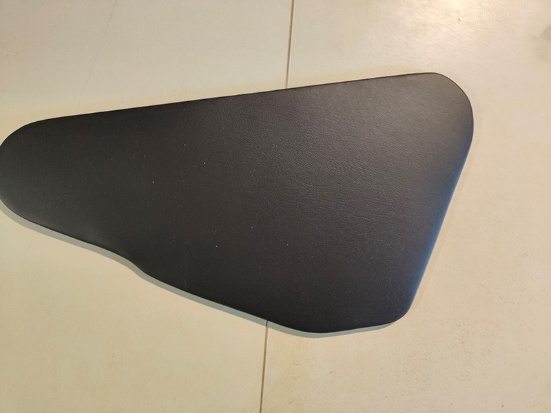

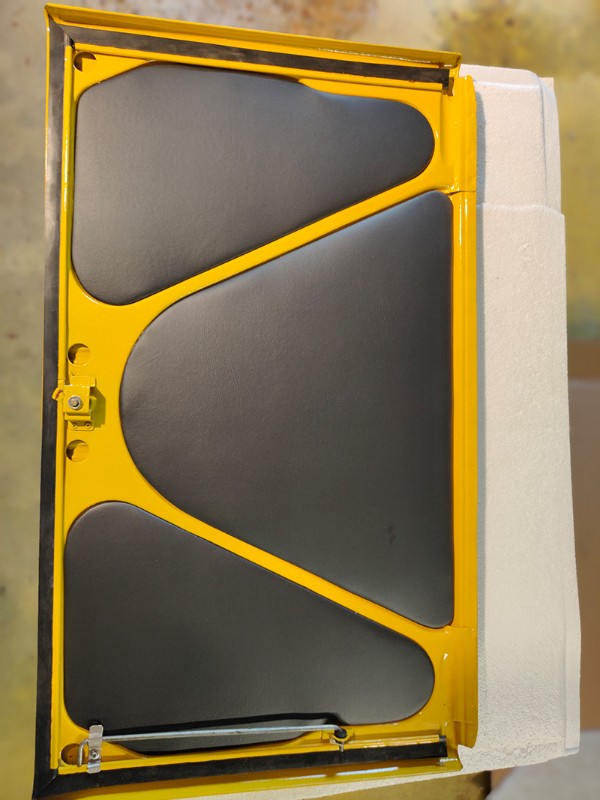

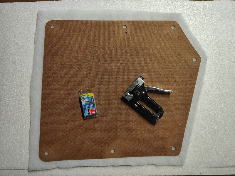

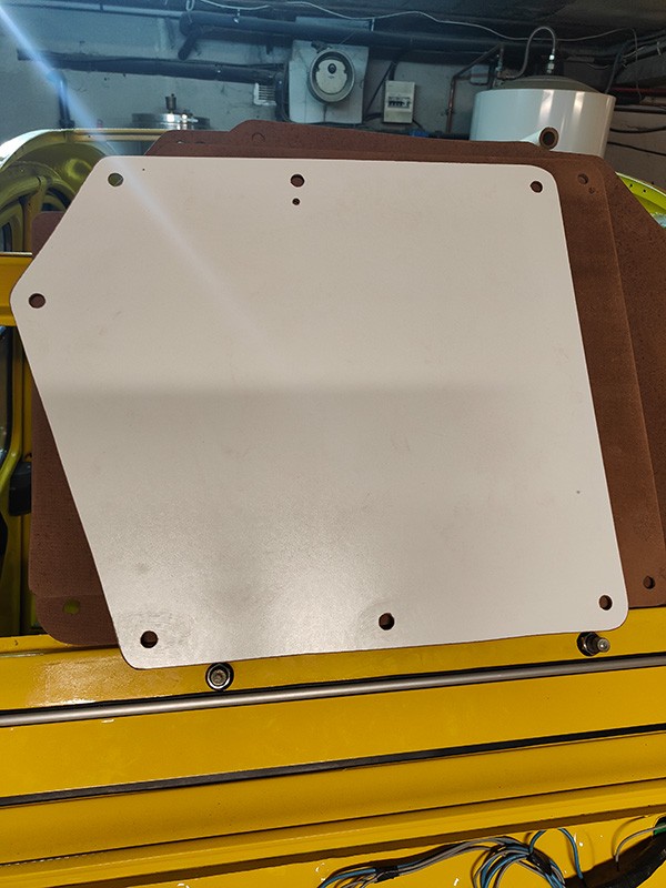

Hier, j'ai découpé les formes pour mes garnitures de porte dans des panneaux de "PREDEC FIBRE DURE BLANC 3,2mm" de chez Merlin Pinpin.
Information pour les curieux :
Pour faire les 4 portes, il faut 2 panneaux de 60x80 cm et un panneau de 60x120 cm.
Pour faire la malle arrière, il faut un panneau de 60x80 cm.
Le matériaux est identique à l'origine, sauf que la surface lise (coté occupants) est blanche au lieu d'être couleur fibre.
Voilà ce que cela donne :
Il faut maintenant que j'achète le simili cuir et le molleton avant de tout agrafer.

Après une semaine de dépaysements, retour au chose utiles, la 2CV :)

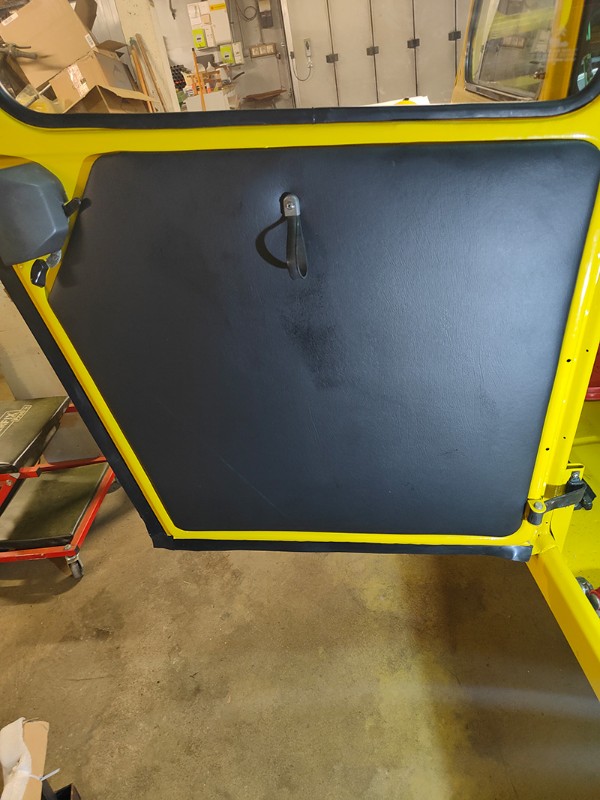

J'ai attaqué la semaine dernière par faire les panneaux de portes.
Le panneaux de bois étant déjà découpé, j'ai fait mes découpe dans du simili cuir utilisé pour faire les revêtements des sièges de bateau, donc du costaux normalement.
J'ai aussi découpé les rembourrages (toujours issu de matériaux pour sièges de bateau)
Et j'ai préparé mon matériel de pose
Un fois rabattu, ça donne ça
Et sur l'auto ça donne ça
Je suis assez satisfait, ça rends nickel et avec le rembourrage, c'est presque mieux que les originaux

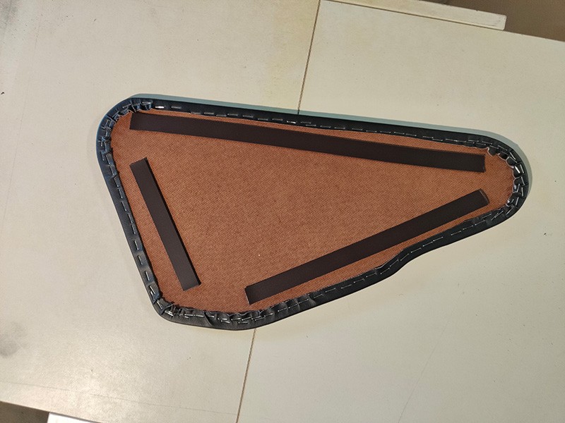

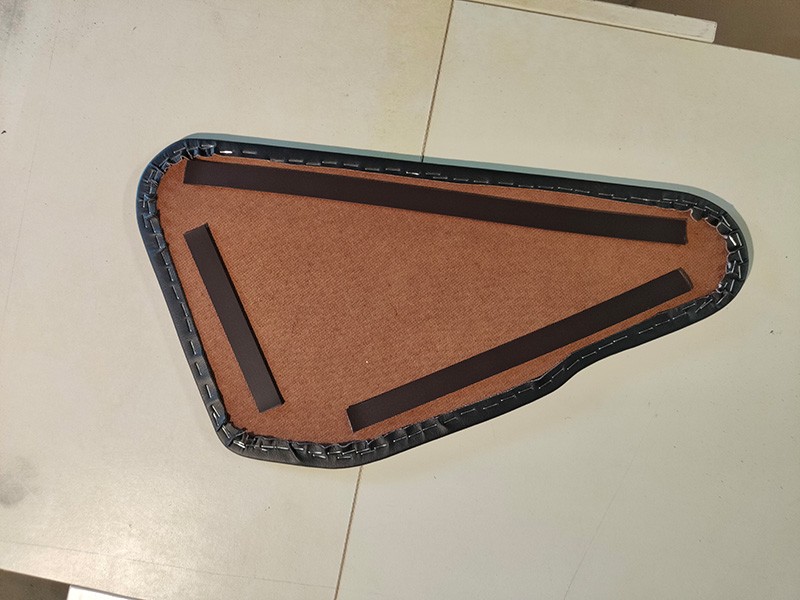

J'ai donc voulu faire également des panneaux pour la malle, comme l'avaix fait @Eric13190 ici : viewtopic.php?f=17&t=16999
Panneaux de bois, rembourrage et simili cuir, ce qui donne ça
Et avec les bande aimantées
Sur la malle arrière, à plat
Par contre, ça ne tiens pas du tout lorsque je relève la malle !
Les panneaux sont trop lord pour le peu de force magnétique des bandes (identiques à celle d'Eric).
En plus, après quelques minutes, les bandes magnétiques se décollent des panneaux de bois.
Il faut que je trouve une autre solutions., ça reste donc en stand bay pour l'instant

Comme l'habillage des portes ne m'avais occupé que 2 après midi, et qu'il me restait encore du temps, j'ai voullu régler mon problème de fuites d'huile.
Alors, il faut commencé par enlever le moteur pour pouvoir y accéder plus facilement :
Là, ça roulement moins bien :)
Et j'ai chercher, et chercher, et 'ai rien trouvé, donc oui, la solution d'ouvrir tout et de refaire m'est apparu être une évidence, donc :
Après avoir tout nettoyé, j'ai remis du joint.
Là du coup, j'en ai mis des 2 cotés du carter :
Une fois assemblé, on a un moteur une nouvelle fois tout neuf :
Allez, on le réinstalle à sa place et on démarre :
Il a redémarré au 1/4 de tour, mieux encore que lors du premier redémarrage. Normal, j'ai eu le temps de régler le carburateur :wink:
Alors, vous voulez savoir s'il fuit encore ???????
Et bien non, plus aucune fuites nul part.
Est-ce que j'ai bien fait de refaire le moteur ??????
Oui et non.
OUI, parce que maintenant j'ai l'esprit tranquille.
NON, parce que je pense que ma fuite venait simplement du cache culbuteur coté droite qui n'était pas serré.
En tout, démontage, réfection et remontage du moteur, cela m'a pris 3 après-midi.

Une semaine durant 6 jours (le dimanche c'est jours familiale, sons pouvoir toucher à la 2CV), il me restait encore un peu de temps.
J'ai reçu mon 3ème oint de pare-brise, alors......
Et bien vous savez que si on ne se sers pas de graisse à pneu mais bel et bien de liquide vaisselle à la place, et que en plus lorsque l'on tire sur la ficelle, on exerce une force longitudinale par rapport au pare-brise (c'est à dire le long du verre de ce dernier et non à 90°) et bien on arrive à poser un pare-brise s'en rien cassé, ni le verre, ni le joint :
Et comme il n'y a plus de fuite moteur, et bien on peut mettre en place les ailes avant et le capot moteur.
Ca ressemble de plus en plus à une voiture et de moins en moins à un puzzle :)
La suite pour plus tard, il faut que j'achète encore capote, accastillage et habillage de sièges.
