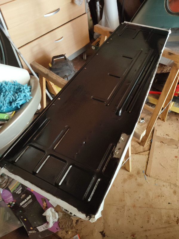

encore un tout petit avancement,
je prépare des petites pièces par ci par là :
ya pas de petits boulots !!

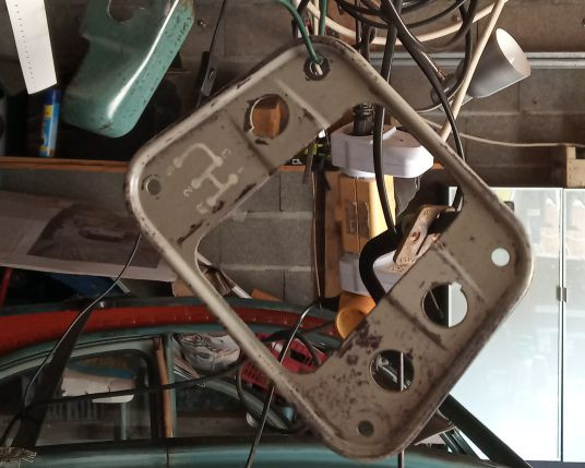

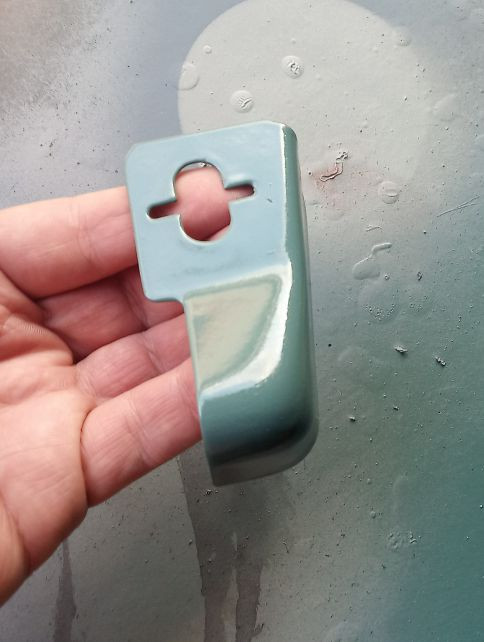

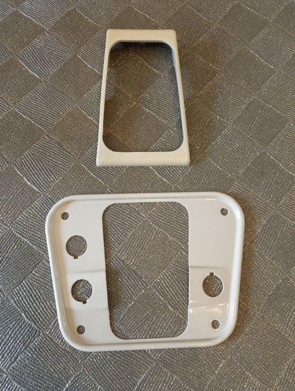

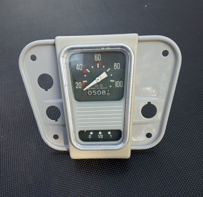

j'ai continué avec mes 2 bombes couleur 2cv :
du gris rosé et un essai du vert agave.
la petite pièce en vert n'est pas très réussie, je m'appliquerai pour une troisième couche.
apprêt et gris rosé, et juste un netoyage pour l'entourage.
je n'ai résisté à l'envie d'assembler le compteur sur la plaque repeinte, le resultat est satisfaisant pour de la peinture à la bombe...
l'ensemble ne parait pas avoir 57 berges !
le gros support est sous CIP, et je prefere attendre avant de le recouvrir de garnissant puis de vert.
un petit pas de plus...

Vert agave, c'est beau ça aussi comme couleur ! Bon choix !
Vivement qu'on la voit toute de vert peindue.

superbe belle couleur ne soit pas trop dur avec toi je trouve çà très bien et puis si quelqu'un est pas content il démonte refait et remonte perso j'adore

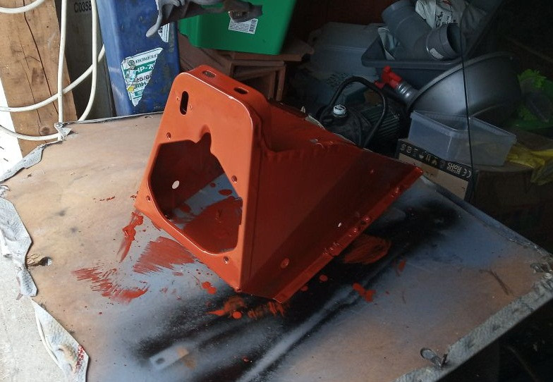

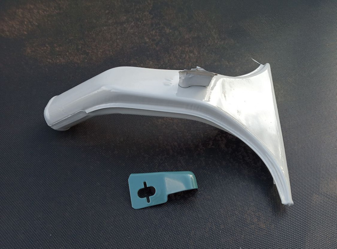

me revoilà avec mes petits bidules du soir,

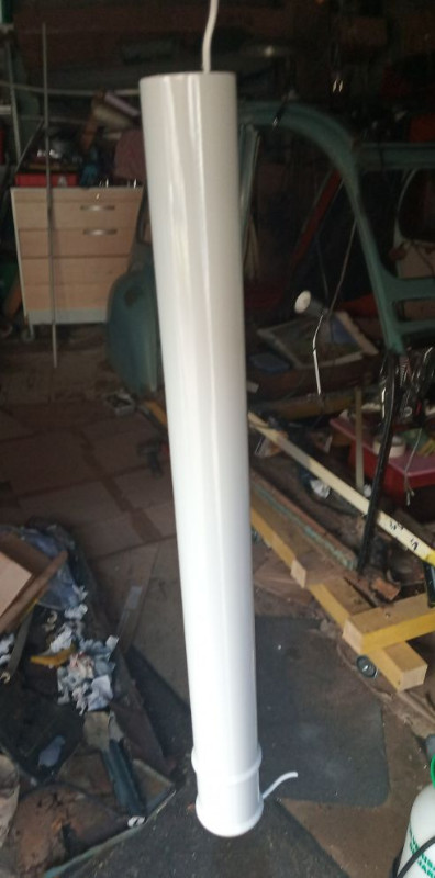

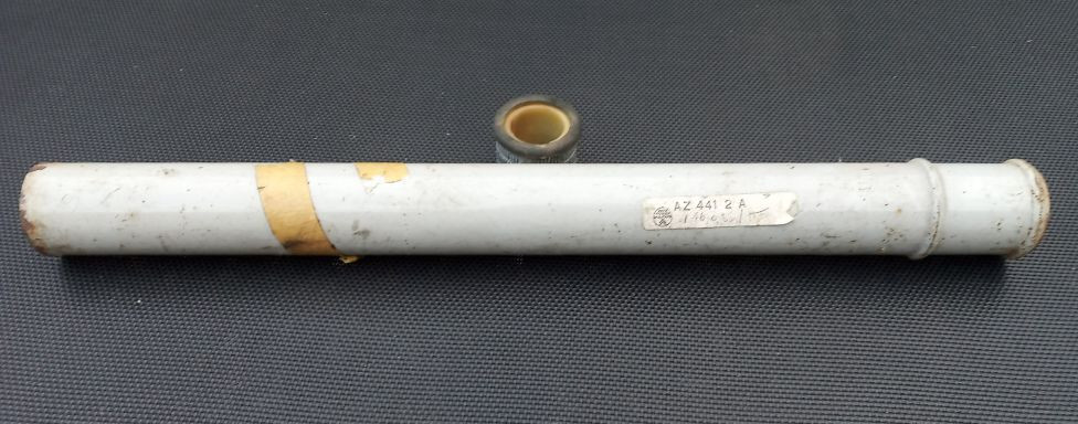

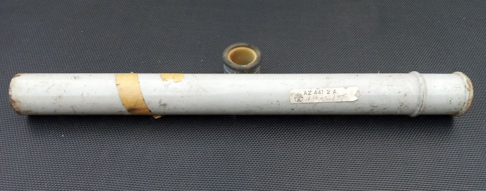

mon tube de volant étant pas mal oxydé j'avais racheté un vieux neuf d'un ancien stock :
encore l'étiquette d'origine !
je l'ai donc préparé ces derniers soirs, et je vous promets que le scotch était résistant à l'époque :o
j'en ai sué pour l'enlever complétement, mais bon là il est pas mal peint au final :
ça brille !
ça brille !
même histoire pour le truc qui était pas terrible, là il est mieux :
satisfaisant pour moi !

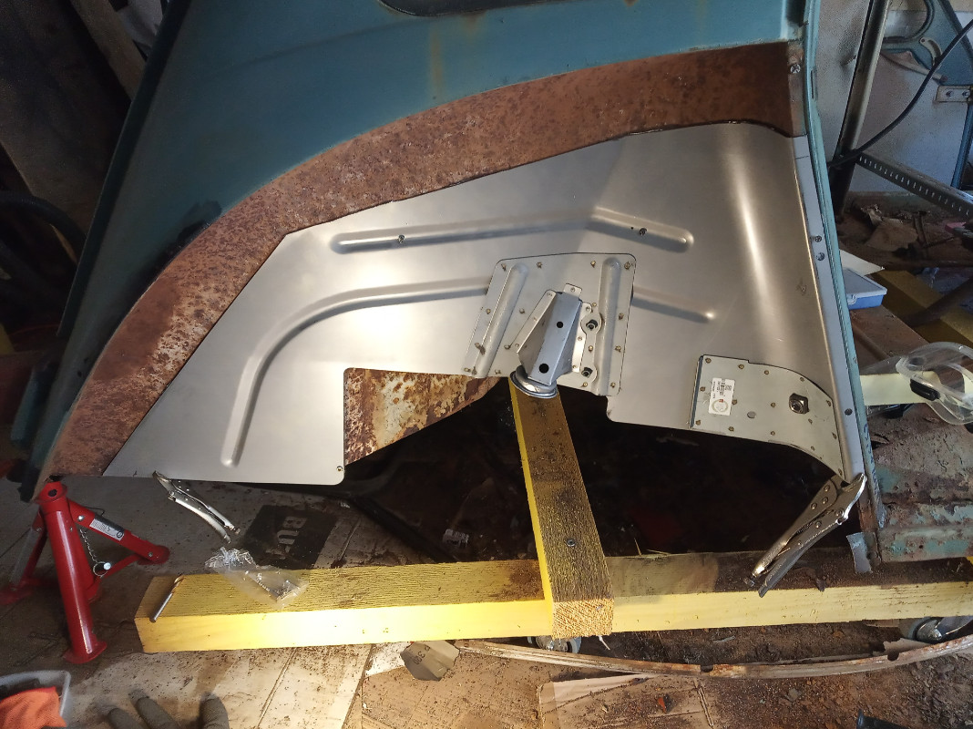

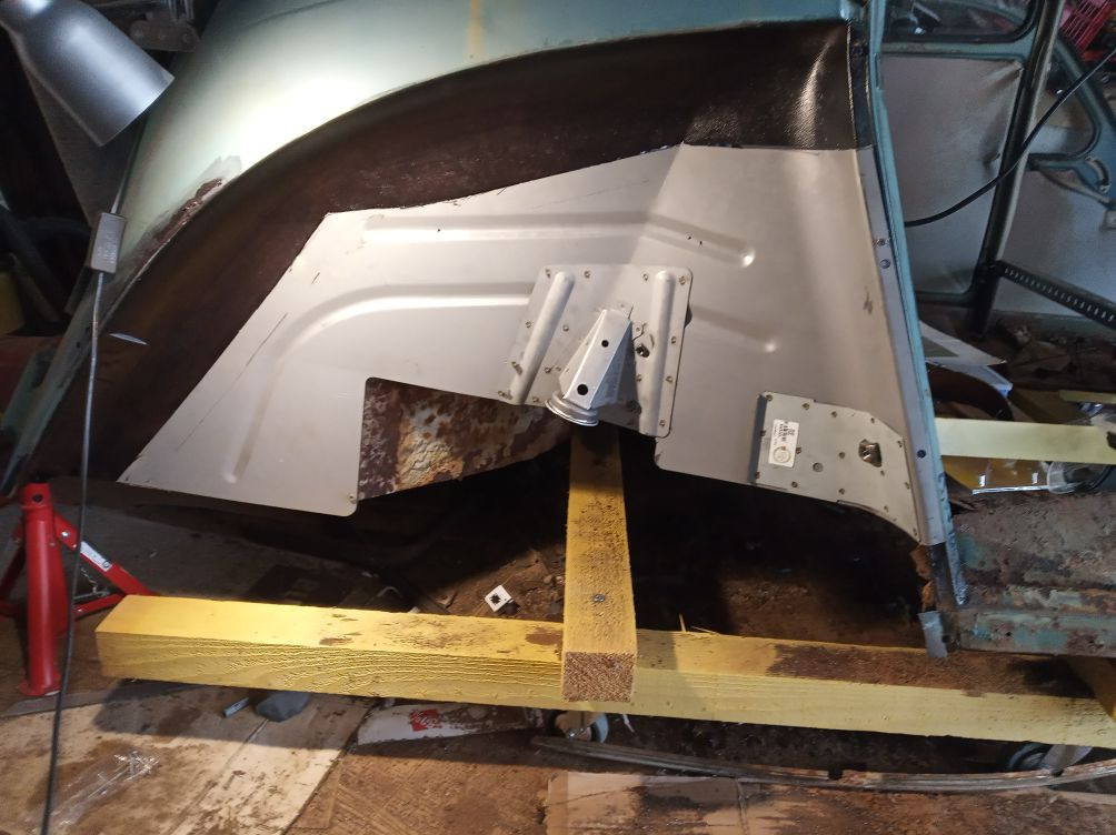

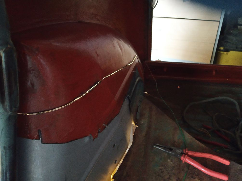

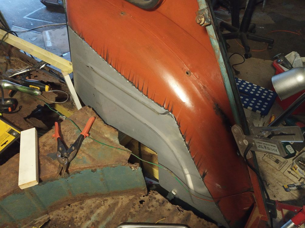

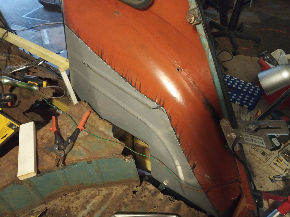

ce week end j'ai enlevé l'aile dont les vis étaient complétement soudées par la rouille,
j'ai coupé les têtes et je verrai bien pour les corps de vis restés coincés,
sans oublier un bon moment à nettoyer et dégraisser l'intérieur de la joue bien oxydée.

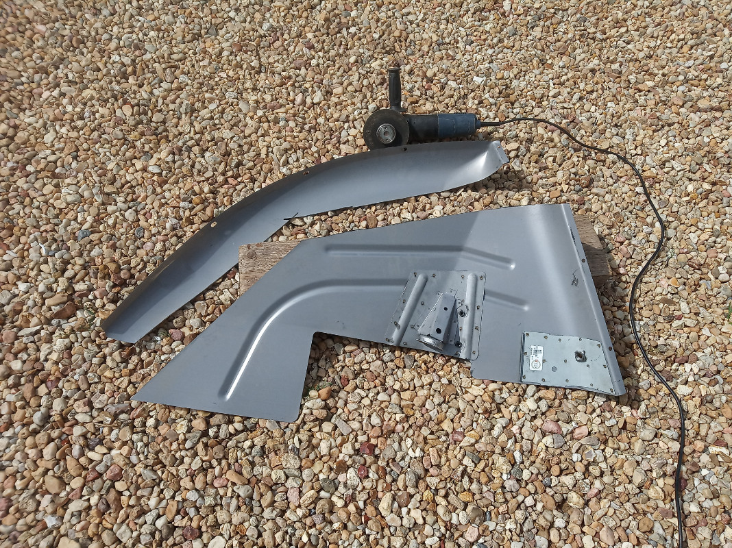

ensuite comme je ne veux pas enlever entièrement celle d'origine car trop compliqué pour un novice tel que moi,
j'ai découpé ma belle joue d'aile neuve pour la raccorder à celle en place.
grosse émotion !
grosse émotion !
une fois réduite j'ai pu la présenter pour voir de quoi il en retourne !
première ébauche...
première ébauche...
j'ai enlevé et fini de dépointer le bord d'origine tout à droite jusqu’à une certaine hauteur et
découpé et ôté des bouts de la joue pour pouvoir mieux plaquer la nouvelle à sa place définitive afin
de faire la coupe des deux éléments en même temps en utilisant un disque de 1 gros millimètre environ
parfait pour l'écart de soudure ensuite ( enfin pour un vrai soudeur :gnark: )
il y a intérêt à bien se protéger car le disque ce coince brutalement quand les deux tôles se resserrent légèrement
cela a occasionné un peu de zig zag. le moment le plus délicat pour moi.
ces trucs là c'est comme le dentiste, le meilleur moment c'est quand c'est fini.
vu de l'autre côté c'est presque droit !
petite finition des coupes avec ma scie sabre et à la fin j'ai remis en place pour constater que les deux pièces
s'ajustaient bout à bout assez bien pour me permettre de les souder dans de bonnes conditions.
j'ai passé la brosse métallique avé la perceuse sur toute la partie rouillée et Férosé comme il faut,
la tôle bien lisse est devenue bien noire je suis satisfait.
en fait la joue n'étaient pourrie que sur la partie basse le haut était juste bien oxydé mais sans aucune perforation.
pas mal pour un amateur du week-end.
voilà il reste du travail avant soudure mais je suis soulagé car ce n'est pas simple
ce type de réparation pour un débutant,
j'aurai du découper à la scie sauteuse ou sabre mais j'ai choisis la rapidité à la disqueuse.
Ma joue bien pourrie par endroit sera bientôt bien solide et bien protégée c'est le principal.
et comme on dit en Sologne : le principal c'est l'essentiel !
plus tard viendra le reste des tôles arrières, mais bien plus tard ...
je vous posterai la suite évidement.

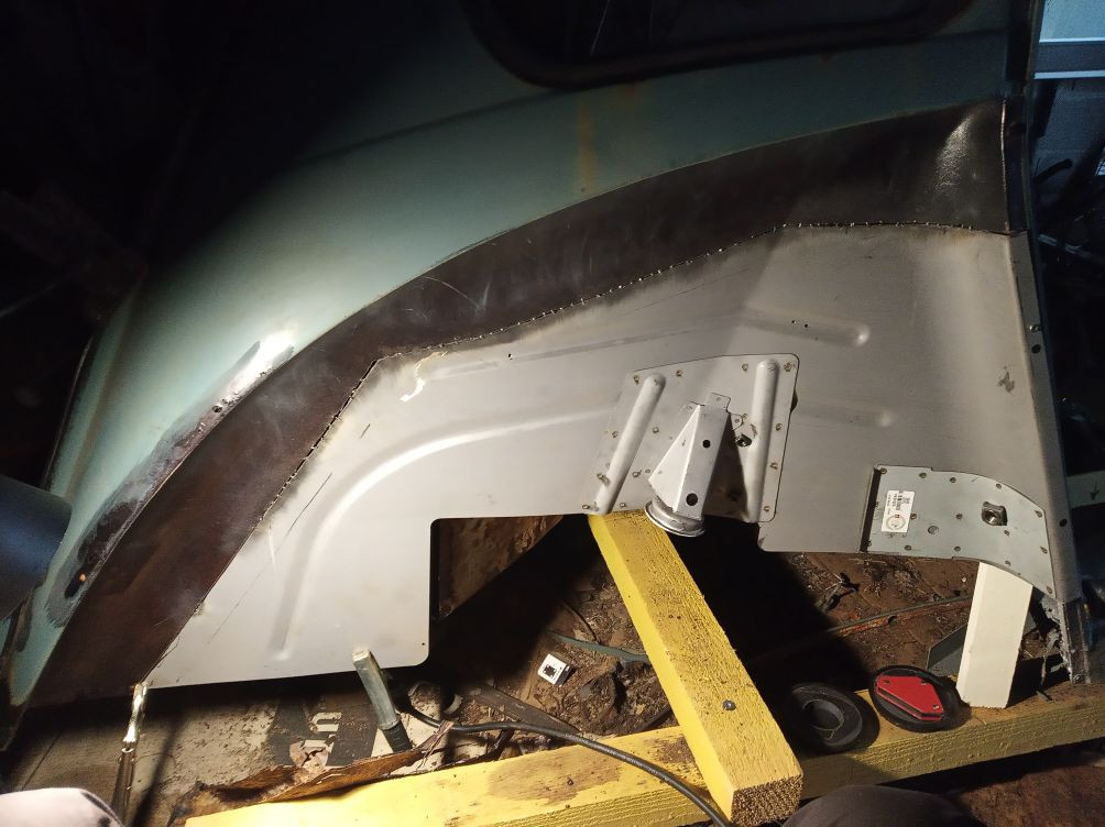

sinon côté deuche j'ai commencé à souder avec mon modeste poste et son fil fourré :
même à la plus faible puissance
je peux à peine faire un point sans percer les fines tôles de ma carrosserie.
il faut y aller à la milliseconde pas plus :(
c'est vraiment pas facile.
j'ai fait un point tout les 1,5 cm environ pour ne pas trop chauffer.
on le sait le poste sans gaz en carrosserie c'est pas le top.
ce sera sain et solide maintenant.
l'idéal ce serait de remettre une couche d'étain par dessus,
j'ai une barre en réserve.
mais il faut que j’achète de la pâte.
je verrais bien.
par contre niveau solidité,
quand j'ai voulu couper finement deux points du début avec ma scie sabre,
je vous promets que que les petites soudures étaient dures quasiment incoupables !
il a fallu que je prenne la disqueuse.
au moins je suis rassuré de ce côté là.

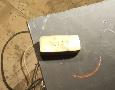

salut tu fait un bord a bord avec un semi automatique avec gaz et 0.6 de fil de l'autre coté de des tôles tu met met une plaque de cuivre pour évité de percé les tôles intensité au minimum est çà y va tout seul

oui c'est vrai nono tu as absolument raison,
en plus je crois qu'il y a un petit carré de cuivre chez mon voisin.
il faut que j'essaie d'urgence.

j'ai essayé avec le bout de cuivre c'est vrai ça a l'air d'avoir eu un effet il faut que je m'habitue plus.
un lingot de ... cuivre !

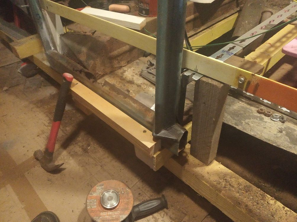

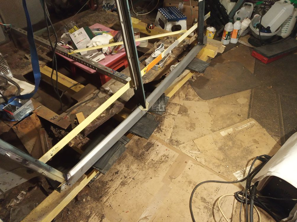

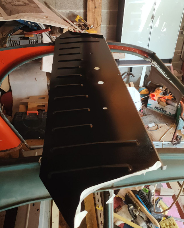

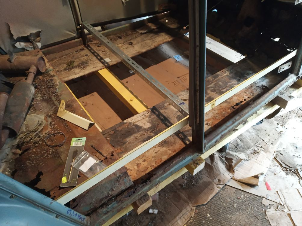

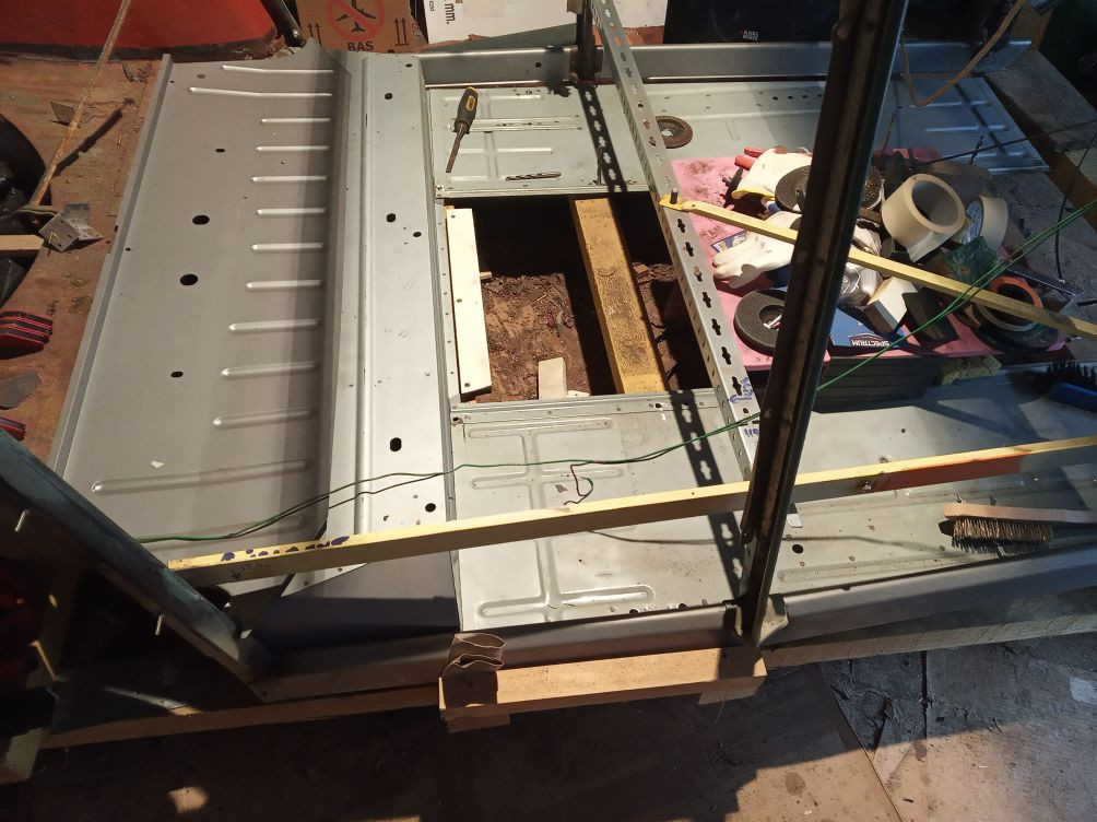

avec le boulot ( en retard ) je n'avais pas beaucoup bossé sur ma deuche,

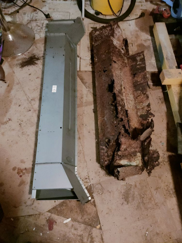

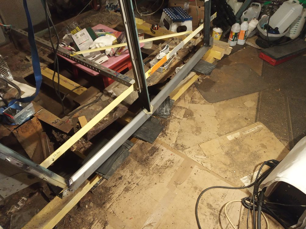

mais là j'ai pris quelques soirées et ce dimanche j'ai posé un bas de caisse :

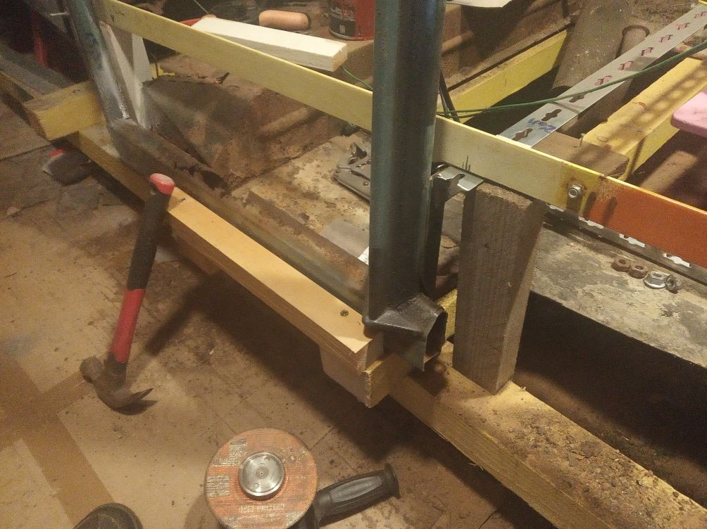

je n'ai jamais pris autant de mesures en faisant à chaque fois le tour de la voiture
je n'ai démonté qu'un seul côté pour garder une référence et même comme ça ce n’était pas de la tarte
j'avais toujours peur de me tromper
en plus la pièce neuve n'est pas fléchie vers le haut exactement comme à l'origine
alors on adapte.
allez on se lance on coupe !

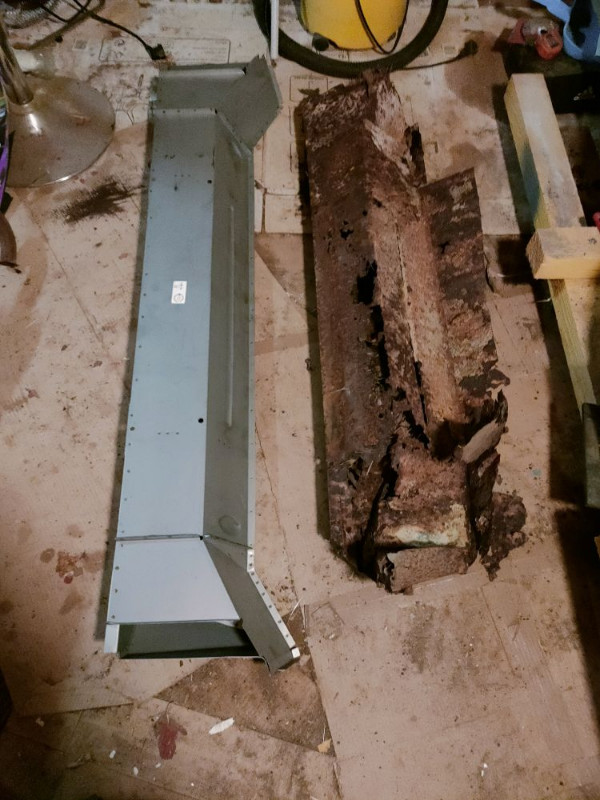

le plus long était de dégager le pied milieu.
et voilà c'est tout neuf !
j'ai mis des heures mais c'est fait, ça ira beaucoup plus vite pour le deuxième !

avant Noël j'avais posé le deuxième bas de caisse, puis commencer à placer les tôles à blanc juste pour voir.
une ancienne photo...
et là la pose pour se faire une idée.
le caisson était légèrement rouillé !
j'ai tout arrêté avant Noël surtout à cause des température glacial, d'ailleurs il a regeler encore il y a quelques jours,
( mes lavateres et lilas des indes en ont fait les frais ! )
j'ai eu peur que les antirouilles et autres apprêts soit gâchés et causent des problèmes par la suite.
quand il y a eu -9° la nuit, mon thermomètre avait enregistré -4° dans mon garage !
là je pense que le beau temps devrait s'imposer, on arrive en mai et je pourrai reprendre un peu le week end :pouce:

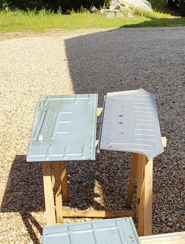

le week end ensoleillé m'a permis de passer mon coup de rouleau sur les 3 tôles
et il faut bien 2 bonnes couches :
Allez 2 comme ça ...
et une comme ça !
et une comme ça !
comme d'habitude sur les photos c'est bien plus beau que la réalité.
j'ai fait avec un pinceau tous les recoins,
puis la totale avec un petit rouleau dont les premiers poils sont venus se coller à tout jamais dans la peinture.
j'ai tenté avec un rouleau en mousse mais ça boit la moitié de la peinture.
comme c'est du brillant ( plus de satin dans les rayons ) on voit bien les défauts
par chance le rouleau à poils ras fait un aspect texturé comme si c'était un peu gravillonné
donc ça cache mieux mes coups de rouleau malhabiles !
