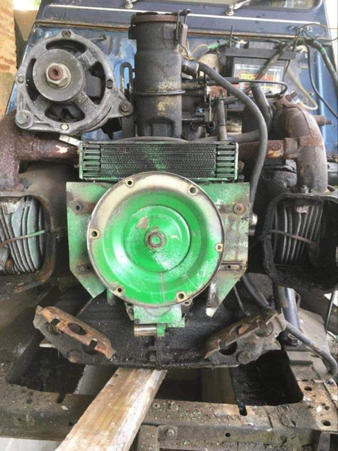

Bonjour Val,petite remarque sur le moteur, es ce que l'alternateur a un régulateur intégré, si c'est le cas,c'est un moteur de Visa,autre chose pas tres loin de chez toi a Montceau Les M....y a Le fameux ROI DE..,j'ai rencontré ce monsieur A la National 2cv 2019,heu comment dire :siffle: un conseil refait ta caisse toi même :pense:

J'en reviens au moteur et à l'allumage.
Pour l'alternateur, oui, bonne remarque mais il peut avoir été changé.
Pour l'allumage. Effectivement ce moteur a un boitier d'allumage en bout d'arbre et un condo.
Oui, c'est bien un moteur de Visa,mais quelle transformation ! Et quel boulot pour faire ça ! :shock: La Visa étant la première voiture de série au monde à avoir été équipée d'un allumage entièrement électronique (comme j'ai déjà dit :) ) le moteur n'a pas ce boitier. Pour le mettre il faut modifier l'arbre à cames. A moins que ce moteur ait un arbre à cames de 2 CV, je ne sais pas si c'est possible.
Toutes les 2 CV équipées d'un moteur de Visa, et j'en connais plusieurs, ont un allumage électronique, soit celui d'origine de la Visa avec le système spécial fabriqué pour installer les capteurs sur la boite de vitesse, soit ce qui est beaucoup plus simple, en montant un allumage électronique de 2 CV, la modification du bout de l'arbre à cames étant beaucoup plus simple.
Du coup que dois-je faire ? Il faut que je vérifie si l'arbre a Cames est celui d'une 2cv ? Et comment le reconnait on ?
Du coup jai une autre question: je veux changer le moteur pour un 602cc ça cest indiscutable mais faut-il que je change le moteur boîte ou simplement le moteur ?
Beaucoup de questions, je sais mais je suis un peu perdu avec tous ces bidouillages et je ne sais plus trop par quoi commencer :lol:
Re: Restauration 2cv 6 1985
Tu changes seulement le moteur, la boite est très probablement celle d'origine. De toute façon ce n'est surement pas une boite de Visa, trop différente.
La boite de 2 CV 6 se monte sur un moteur de Visa, on met juste des entretoises entre le moteur et la boite. Après le démarreur ne tombe pas exactement en face de la couronne et il faut monter un démarreur de Visa ou mettre aussi des entretoises sur la fixation du démarreur, c'est plus simple.

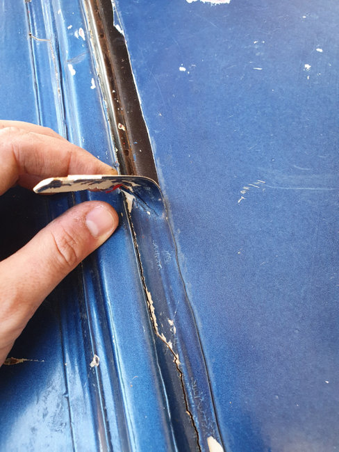

Val,
Si et quand tu iras voir cette caisse, prend un aimant et passe le là :
Pour moi, ça c'est de la choucroute en fibre de verre.
Tu as au moins un intérieur d'aile à changer.
La caisse a certainement été repeinte. Il y a peut-être d'autres endroits, où il y a de la fibre.

Après une grande réflexion, j'ai décidé de conserver le moteur Visa présent sur ma 2 pattes... Étant donné que je dois changer la caisse et sûrement le chassis, cela me ferait trop d'un coup... Tant pis pour la CG collection... Je changerait le moteur peut-être plus tard. Celui-ci fonctionne d'ailleurs très bien !
Du coup, est ce qu'il y a des deuchistes qui connaissent bien le 652cc ? Malgré le bon état général du moteur, je pense qu'il faudrait changer certaines pièces comme le radiateur d'huile, les filtres, etc. Les pièces sont elles les mêmes que sur le 602 cm3 ? Et que faut-il contrôler ?
Prenez soin de vous ! :)
Il n'y a pas beaucoup de pièces communes aux 602 et 652.
Certaines sont interchangeables ou adaptables, comme le reniflard.
En ce qui concerne le radiateur d'huile, il est plus petit sur le 652 que sur le 602, et souvent on préfère mettre un radiateur de 602....
Les marchands de pièces de 2 CV vendent de plus en plus des pièces de Visa. Tu pourras y trouver des pochettes de joints par exemple.
Bonjour Val71,
c'est cool que tu gardes le moteur de VISA, c'est une motorisation qui me tente aussi!
Pas forcément pour plus de "puissance" mais du fait que la conception "Culasse-chemise" évite le recours aux tubes enveloppes.
Bref c'est plus simple.
Pour finir de me conquérir, il faudrait que je trouve des bielles démontables...
Mais treve de divagations. :mdrr:
Pour ton auto, si ton chassis est vraiment cuit, commence par la...
Qui sait, pour la caisse tu auras peut être l'opportunité de te mettre à la "découpe-soudure".
Enfin, c'est ce que je ferai.
Pour ma première restauration, j'ai utilisé 3 différents véhicules pour en faire un...
Je le regrette encore ;)
On gagne vachement de temps à en réserver pour la réflexion :like:

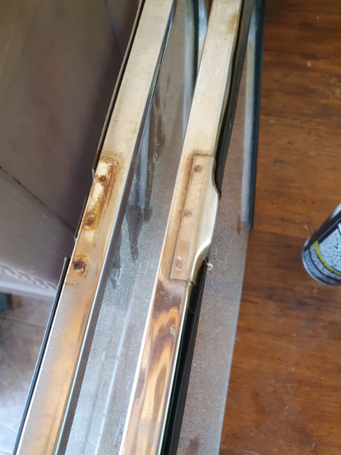

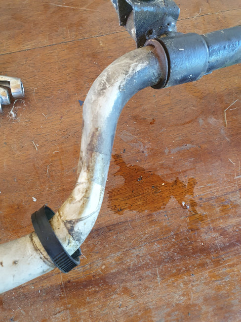

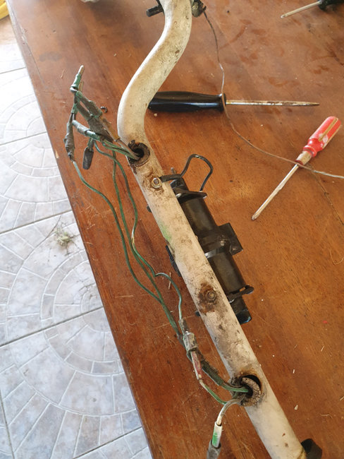

Je suis en plein démontage de ma deuch et j'ai plusieurs questions:
- la barre de phare est tordue à un endroit, est ce que cela peut se rattraper ?
- Elle est également percée: le propriétaire précédent a fait des trous pour accrocher des clignotants. Avec quoi les reboucher en vue d'une nouvelle peinture ? Dois-je changer la barre ?
- au niveau des fenêtres mobiles: une des deux ne possède plus la pièce qui permet d'insérer l'accroche. Est ce que cela se retrouve ? Je ne trouve pas sur les sites de vente de pièces.
- que pensez-vous de l état des cuvelages ?
- Il y a du silicone qui se détache très facilement du hayon de coffre. Est ce que c'est normal d'en avoir ?auquel cas il faudra que j'en remette avant de refaire la peinture.
