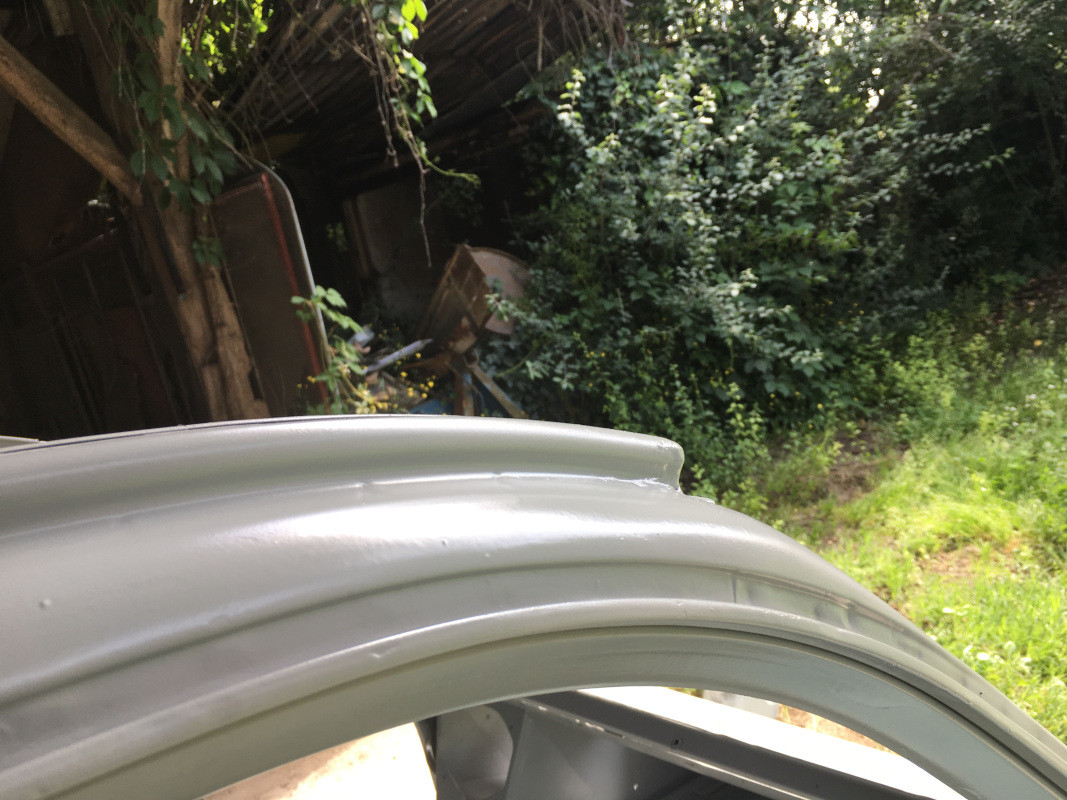

Bonsoir Eric (@Eric13190 ), bonsoir à tous,
Franchement, merci pour les compliments, mais ils sont immérités : j'ai pas mal galéré, comme je vous l'ai déjà expliqué et le résultat est disons... moyen.
Mais il est bien connu que l'apprêt, très épais, est plus facile à peindre, car il coule peu...
J'ai passé à peine deux couches, car j'ai manqué de peinture (on voit les pare-chocs et l'auvent pas finis...), "mouillé sur mouillé", c'est-à-dire, deux couches à 10 minutes d'intervalle...
Je vais passer une autre couche "de finition", après avoir mastiqué certains endroits, puis légèrement poncé l'ensemble...
Je vous dirai..
Bonne soirée à tous
Je vous dirai..

Re: Etat des lieux de ma 2cv
Bein voilà ! Baptême du feu !!
Il faut aussi apprendre à voir le verre a moitié plein : le boulot à l'air tout a fait correct, et en prime, l'apprêt, ça se ponce bien ;o)
Je suis aussi 'simple amateur' en peinture : Les pistolets sont des bêtes compliquées... tes soucis ne seraient-ils pas venu de celui que tu as modifié ? Sur le mien (un Prevost qui a 20ans) j'ai préferé recommander une buse qui était encore disponible pour ne pas prendre de risque : tout celà est usiné aux petits oignons, tous les angles ont un role, bref, de la mécanique fine...
Après, il peut y avoir pleins de raisons à ce que tu as décrit : parfois la petite crépine se bouche un peu, avec de la peinture à peine moins bien mélangée : as tu bien pris le temps de mélanger ta peinture ? c'est long, mais nécessaire, je ne serait pas surpris que ça soit lié à celà. Quand ça arrive, tu peux boucher la buse et appuyer sur la gachette, ça renvoie l'air dans les conduits et les débouches (normalement) mais si ça recommence, c'est qu'il y a un loup... Parfois on veut rediluer, alors que remélanger fait l'affaire.
En tout cas bravo, tu peux être fier de toi, et c'est la vie, indépendamment de la quantité que tu commandes, il en manque toujours !!
Je suis également surpris par le coup de la peinture satiné, hate d'avoir ton retour. Perso, je trouve que le brillant direct est un bon compromis, même si j'ai réussi à avoir des résultats acceptables en peinture vernies, pour lesquelles j'ai été trés surpris par la bonne qualité de celles à base aqueuses, qui s'appliquent trés bien...
Un merci spécial à mon père, qui cabosse le pare-choc AR de son Berlingo tous les ans, ce qui me permet de me faire la main
Malheureusement, la dernière fois je lui ai posé un radar de recul accessoire, du coup, plus de réparation pare-choc
Bonne continuation, et encore bravo !

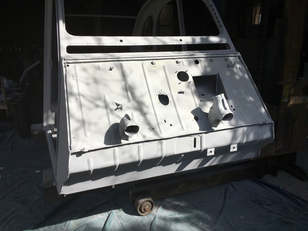

Bonjour à tous, merci pour vos réponses, à la fois encourageantes et aidantes, comme chacun le fait ici, et je vous en suis très reconnaissant !
@Damien25 : j'ai oublié de le préciser, mais j'ai passé deux minutes (en comptant de tête) à mélanger les éléments, car j'étais persuadé de l'importance de cette action..
Je n'ai évidemment pas modifié la buse du pistolet "De Vilbiss", (j'y tiens trop !), mais un vieux "Parkside"...
Je note l'astuce du bouchage de la buse, et de ne pas re-diluer le mélange, une fois que les proportions ont été respectées, ce que j'ai essayé de faire...
J'avoue que j'ai fait le choix de la peinture satinée un peu sur un coup de tête, et je n'ai encore aucune idée des conséquences de ce choix, mais vous êtes plusieurs à m'avoir signifié vos doutes...
Il doit bien y avoir une raison ;-)
J'avais pensé à acheter de la peinture à vernir, mais la perspective de devoir repasser un coup de pistolet supplémentaire ne m'a pas tenté..
Je verrai bien, je vous dirai et je vous montrerai.
J'ai passé commande de 2kg d'apprêt supplémentaire..
Bon dimanche à tous !

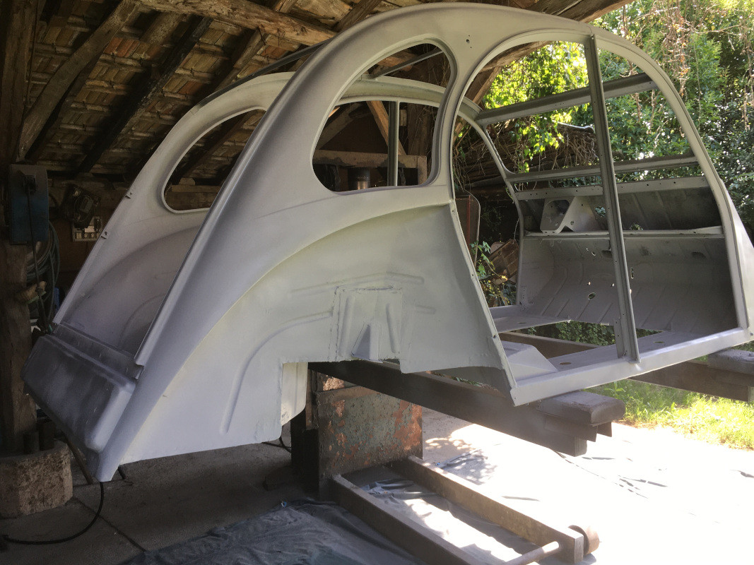

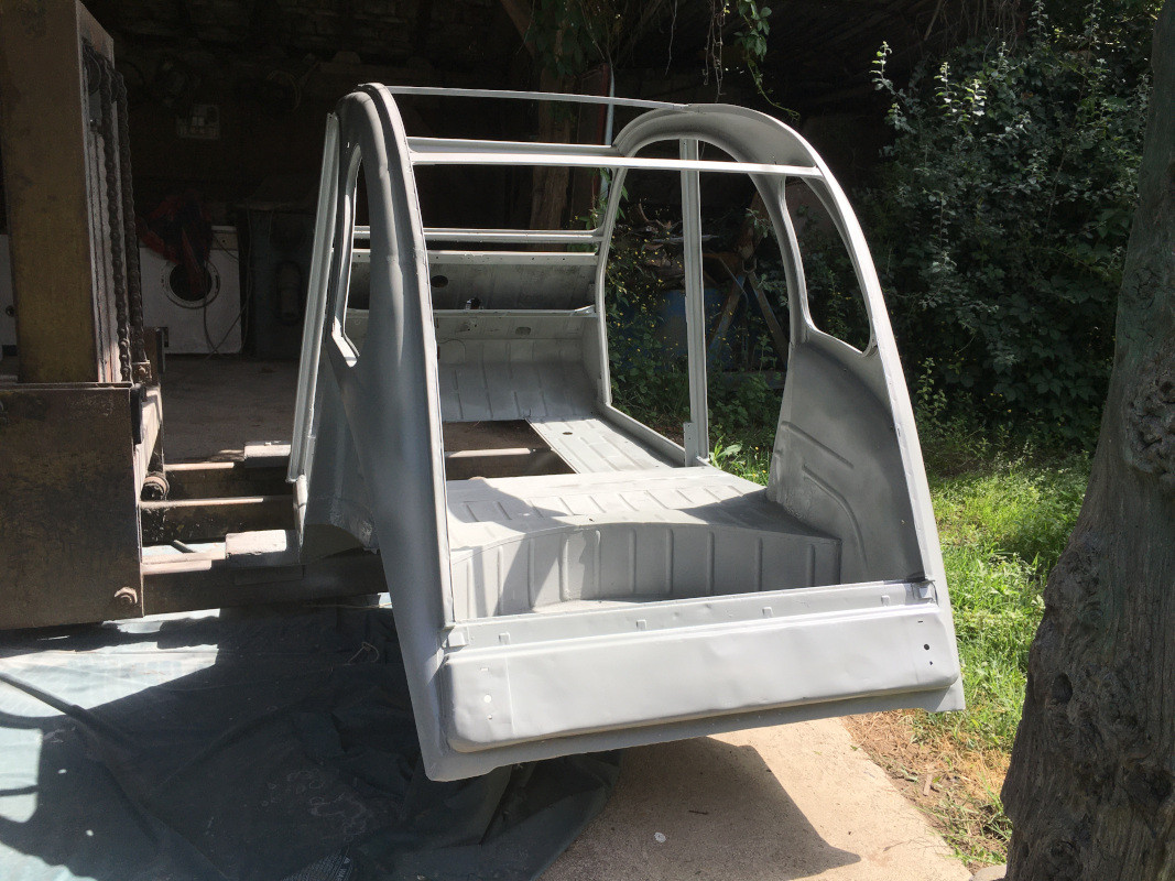

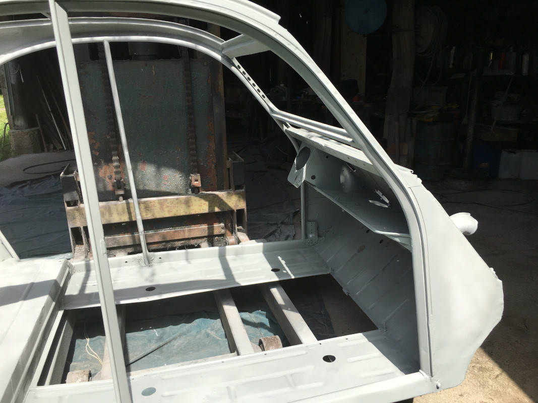

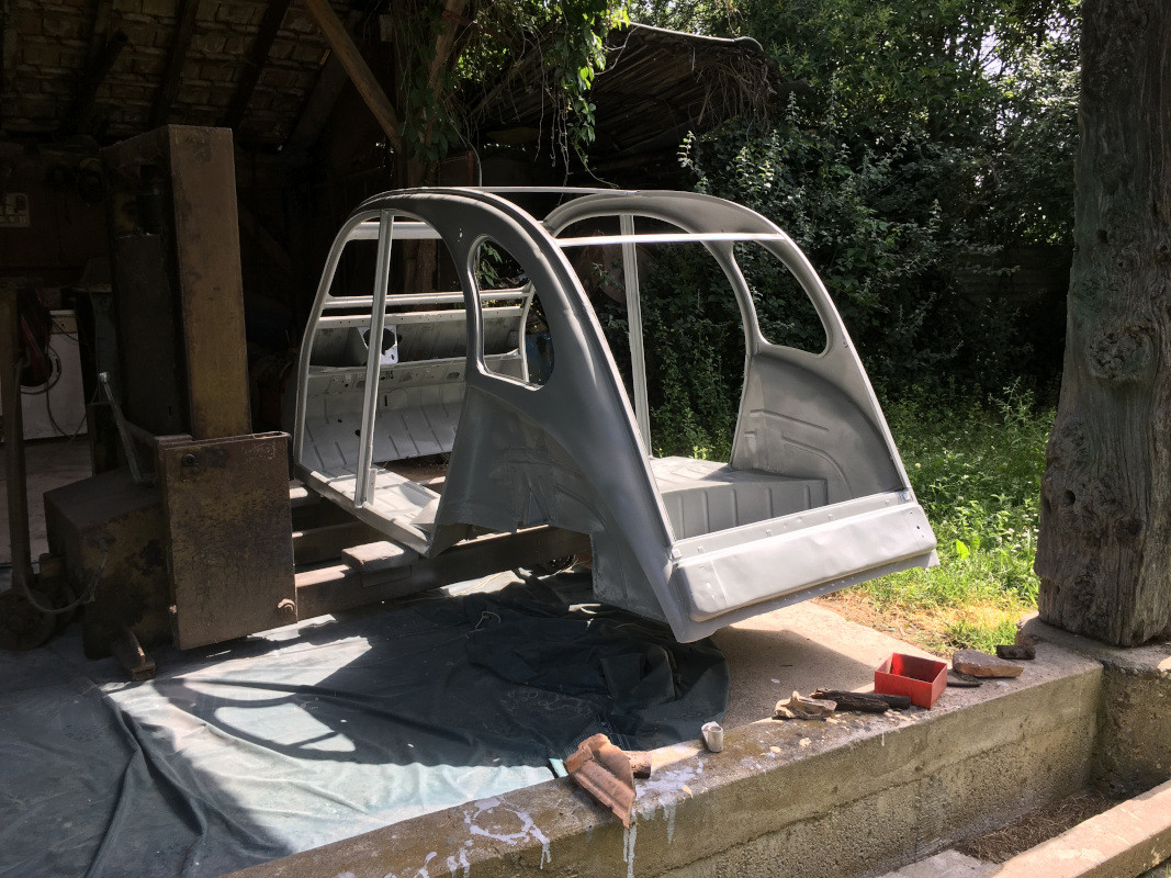

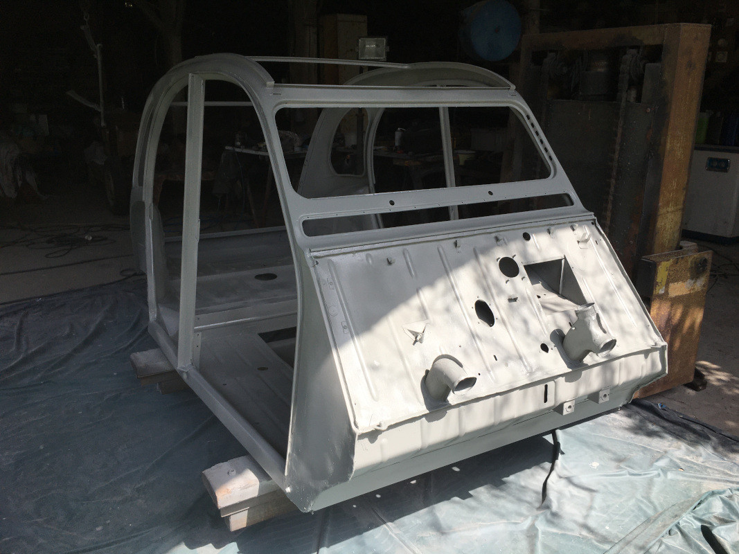

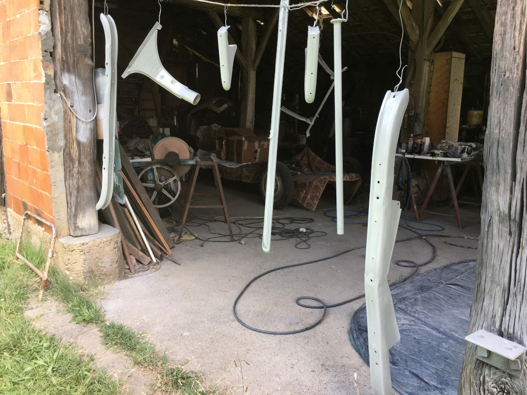

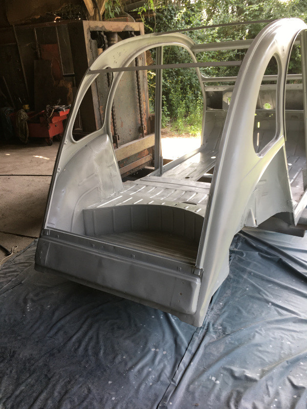

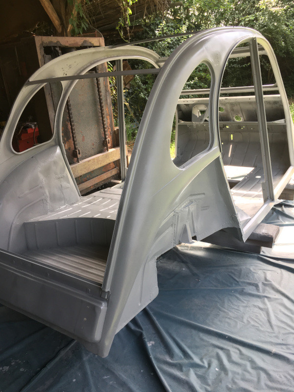

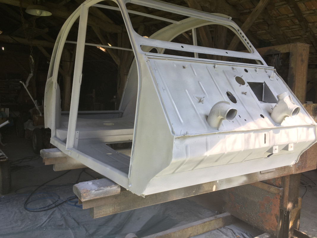

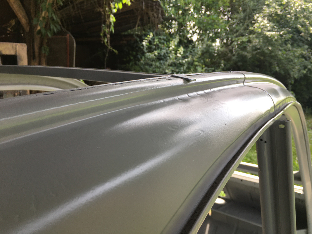

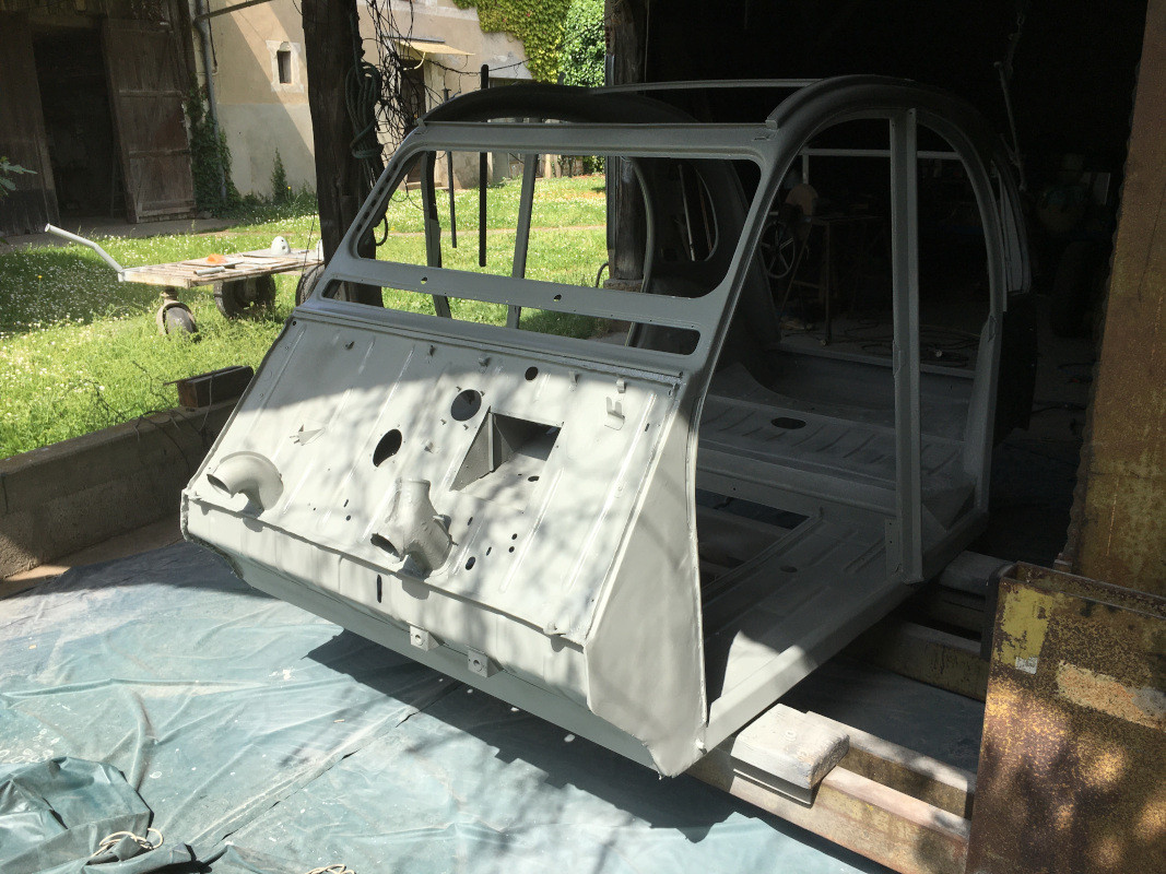

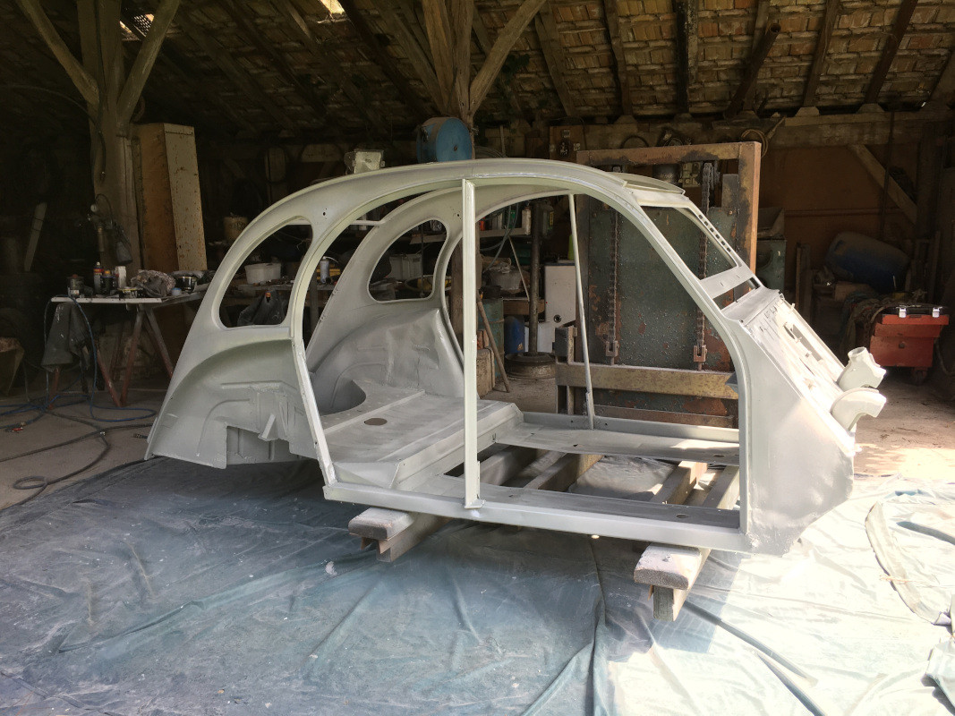

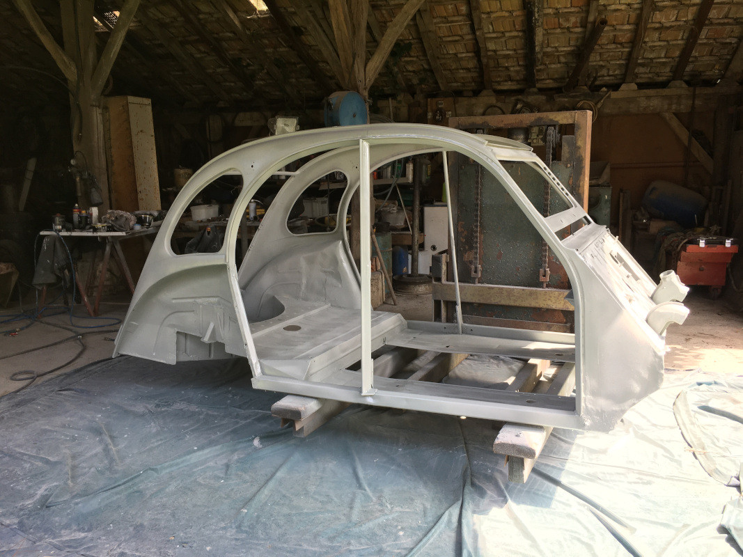

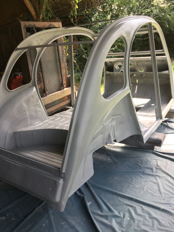

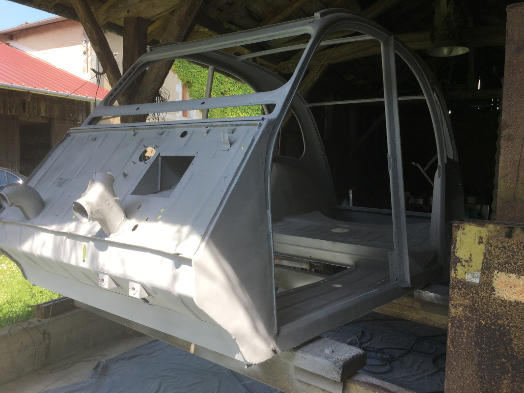

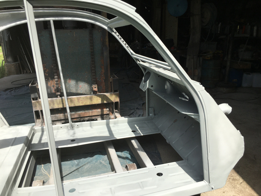

Ce matin, j'ai repassé une troisième couche d'apprêt, en insistant un peu sur les endroits où je n'étais que "légèrement" passé samedi dernier. Bon, il faisait beau, j'en ai profité pour tondre (travail que j'ai du interrompre, car un pneu de ma tondeuse ne tient plus en place...)
Je suis donc revenu à la 2CV plus tôt que prévu
J'ai poncé davantage le panneau arrière, repris quelques coulures ici et là...
Je n'ai pas encore reçu la commande de la peinture définitive (satinée ;-), mais je pense que je mets bien à profit ce temps d'attente, car si j'avais reçu le colis de peinture plus tôt, j'aurais sans douté été tenté de peindre...
Alors qu'en ce moment, je peaufine, je recherche les petits défauts, je traque les anfractuosités, je suis sans pitié pour toute imperfection (en restant raisonnable ;-). En bref, je fais du meilleur travail !
Bonne journée à tous !

Ce matin, préparation du pistolet, tests de pression et de débit à l'eau
, allongement des tuyaux d'air pour faire commodément le tour du chantier, étude du positionnement de la caisse pour évaluer la praticité des accès aux soubassements, aux côtés, à l'intérieur pour peindre le plus complètement possible, y compris dans les coins et recoins.
Au passage, enduction de mastic d'étanchéité à l'arrière des tôles latérales d'auvent, qui étaient traitées, mais me paraissaient bien loin d'être étanches à l'eau...
Puis, légers masticages de zones moins lisses et enfin, ponçage léger au papier 1000 pour avoir une surface ni trop lisse, ni rugueuse...
Bon, je vous le dis tout de suite : tout cela n'est pas gagné ! A suivre, je vous dirai samedi, même s'il semble que la livraison du colis de peinture ait pris du retard...

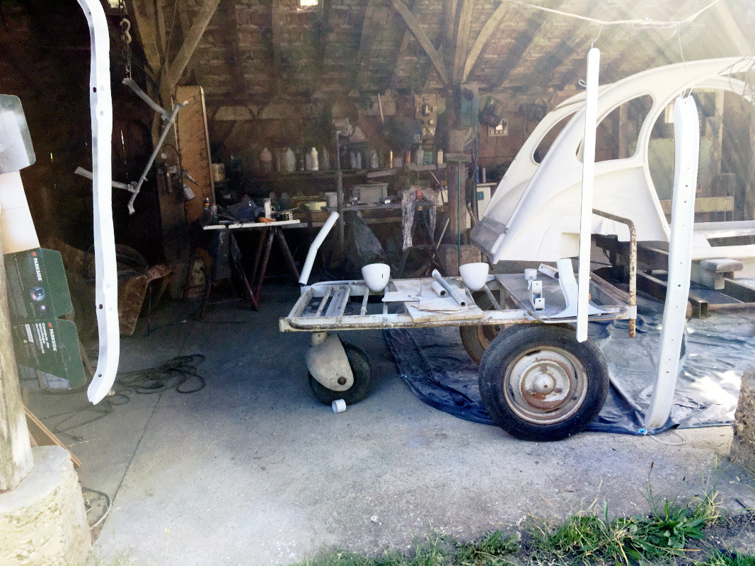

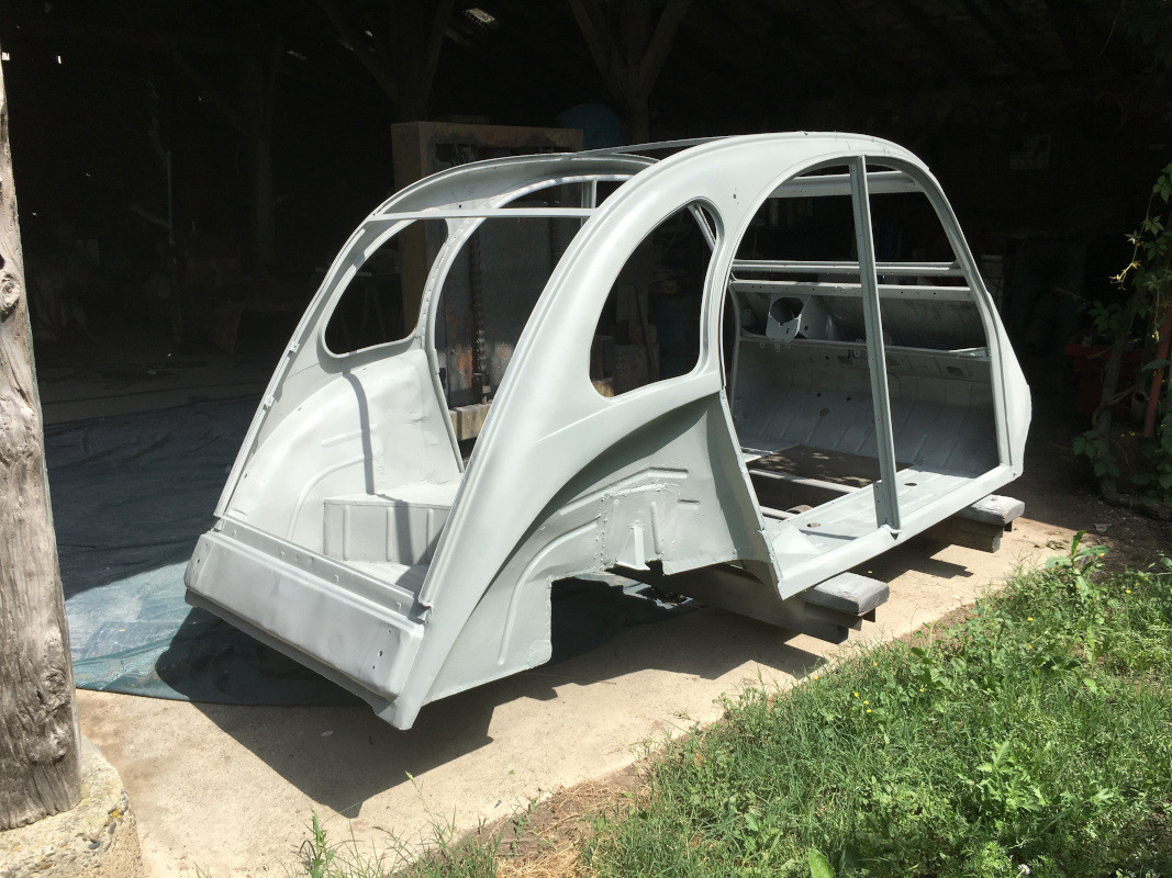

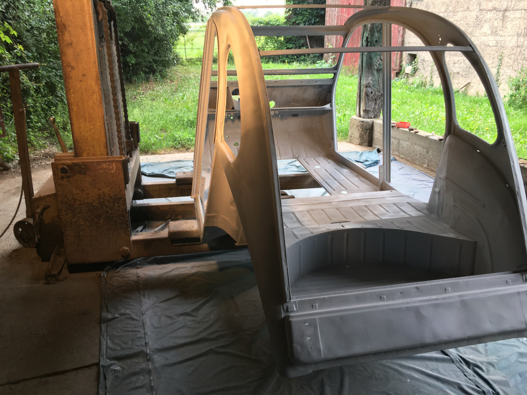

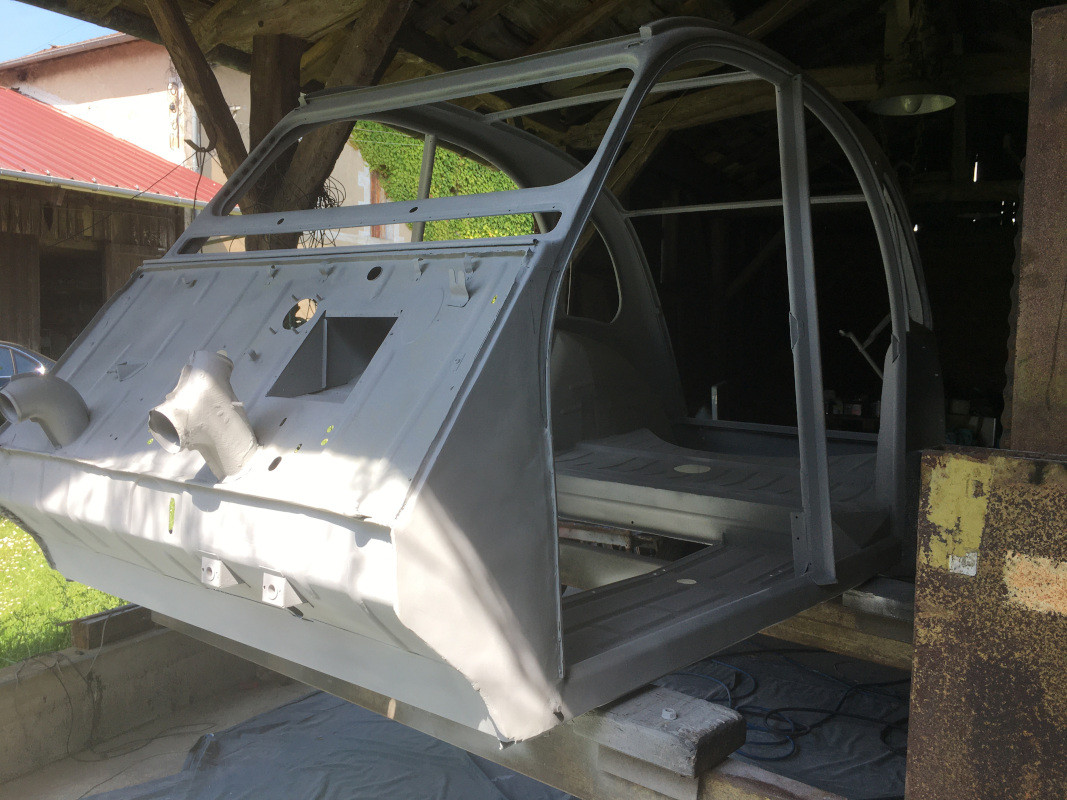

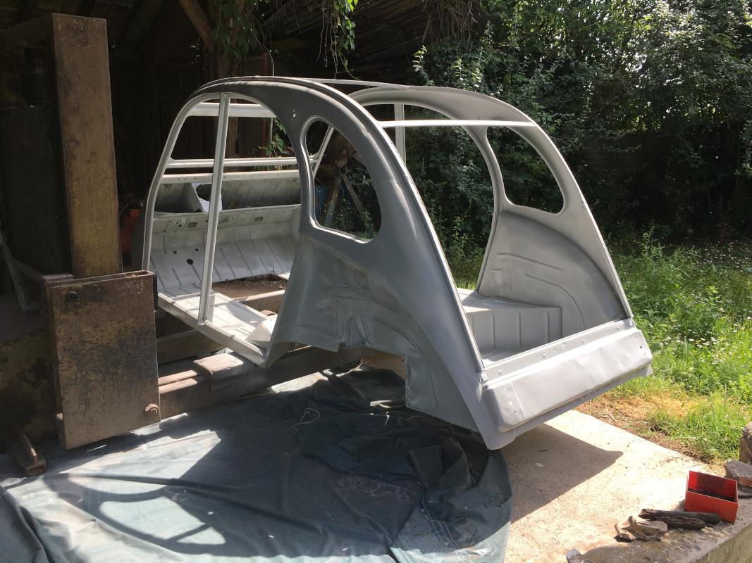

Ce matin, lever à 6h30, examen des conditions météorologiques, de la température, de l'humidité..
J'ai commencé par allonger les tuyaux d'air pour faire commodément le tour du véhicule, j'ai essayé plusieurs réglages de pression et de volume, avec de l'eau dans le godet.
Ensuite, passage de la soufflette partout, puis aspiration des poussières du sol.
Enfin, passage d'un dégraissant anti silicone (deux fois) sur la carrosserie et les accessoires à peindre.
J'ai ensuite préparé les mélanges : 1 volume de peinture (600 ml en l’occurrence, le godet contenant 1 l), plus 185 ml de durcisseur (1/3) et 90 ml de diluant (15%).
Attention ! Ces valeurs sont loin d'être universelles, elles sont précisées sur chaque pot de peinture.
Celle-ci est un peinture polyuréthane "brillant direct", satinée, 2K (donc, à deux composants)
Il a plu cette nuit, aucun vent, 21°C à 8h30. J'ai considéré que les conditions idéales étaient réunies.
Essai à nouveau du pistolet avec le godet rempli du mélange. J'ai ajusté (un peu) le volume d'air car la pulvérisation créait trop de brouillard.
J'ai commencé par la tôle d'auvent, puis l'intérieur (en laissant les entrées pour la fin, pour ne pas que le tuyau d'air fasse des traînées dessus), les soubassements, les planchers, la baie de pare-brise, les tôles latérales d'auvent, les côtés autour des custodes, et j'ai terminé par les bas de caisse.
Puis j'ai peint l’accastillage.
Le premier godet (donc de 900 ml) est vide !
10 minutes après, remplissage du godet une autre fois, deuxième couche sur la carrosserie et j'ai terminé par l'accastillage.
Résultats en photos : Consommation totale de peinture 1,5 kg
Comme plusieurs d'entre vous le sous-entendaient, la peinture est mate.. Satinée, donc mate, logique..
Franchement, j'ai trouvé le travail plus facile à réaliser que ce que j'avais envisagé.
La peinture se mélange et se peint facilement, même si j'ai sans doute peint trop "pauvre" en matière...
Et une troisième couche ne fera pas de mal..
Je me suis heurté à une difficulté inattendue : je suis daltonien, comme je vous l'avais déjà sans doute dit...
Et peindre du "gris rosé" sur de l'apprêt gris clair, ne m'a semblé pas du tout évident... Par précaution, je suis passé plusieurs fois au même endroit, sans doute, et j'ai certainement aussi "oublié" certaines zones...
Dites-moi franchement ce que vous en pensez, je ne me vexerai pas, car je sais que c'est loin d'être de "la belle ouvrage".
C'est du travail d'amateur débutant, c'est du "fait soi-même", du travail personnel et personnalisé, si je puis dire...
Mais ça me convient à moi, d'abord, parce que j'ai tout mis en œuvre pour ne pas "saloper" l'ouvrage..
Je dis cela sans aucune fierté, et je ne donnerai aucune leçon à quiconque.
Enfin, si vous hésitez à vous lancer et que vous êtes exigeant, que vous aimez les peinture plus "neuves que neuves", je vous recommande de vous adresser alors à un professionnel.
Si votre niveau d'exigence est plus faible ou que vous vous sentiez l'âme d'un peintre, alors, lancez-vous !
D'autres photos seront sur le message suivant...
Bon week-end à tous, merci pour vos commentaires, quels qu'ils soient

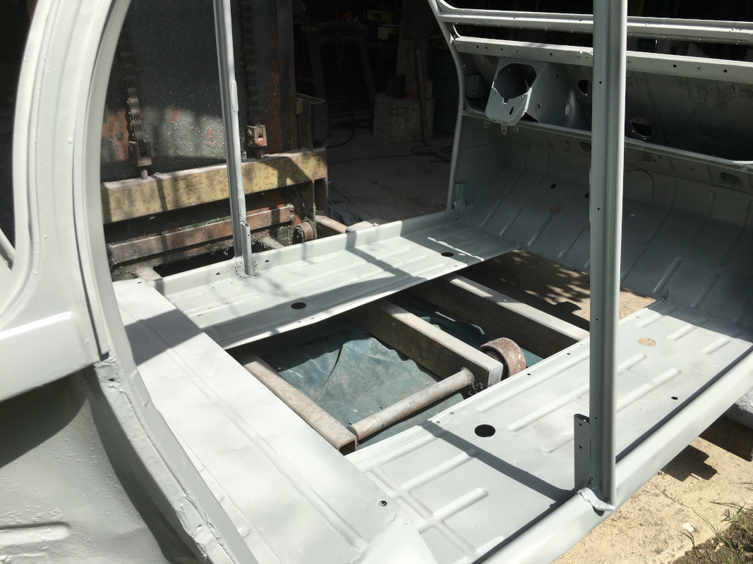

- JPA_47
- Messages : 1691
- Ma deuche : 2CV AZAM 1966
- Localisation : 47 MARMANDE
Suite des photos :
Quelques coulures apparaissent, ce n'est pas de la peinture, c'est du FEROSE que je n'ai pas assez poncé... Il n'était pourtant pas en relief, mais je n'ai pas assez insisté sur l'apprêt, car ce sont des zones où j'avais découvert des traces de rouille en ponçant l'apprêt. Je les ai traitées, mais je ne les ai pas correctement essuyées... Dommage...
Bonne soirée à tous

- cirev13
- Deuchiste de renommée
- Messages : 524
- Ma deuche : 2cv charleston
Jean-Pierre ,
Tu l'as fait tu y est arrivé toutes mes félicitations, heureusement que la pluie ne t'a pas amené le sable comme chez nous ce matin
La peinture paraît belle , je dis parait car sur la photo on a pas le nez dessus, je pense qu'il vaut mieux avoir couvert un peu moins et passer une 3eme couche que d'avoir des coulures.
En tout cas ton travail est pour moi et sans doute pour beaucoup d'autres une belle leçon et me rassure un peu car c'est ce qui m'attend je pense à l'automne quand j'aurai fini la préparation et qu'il fera moins chaud. Je pense que je demanderai des conseils sur tes produits utilisés.
En tout cas tu peux être fier de toi.
Bon week-end et à bientôt.

- JPA_47
- Messages : 1691
Merci beaucoup, Eric, pour ton message.
Je ne mérite pas tant d'éloges, car, vue de près, la carrosserie a beaucoup de défauts, encore plus visibles maintenant...
Mais ce sont les stigmates d'une vie de labeur !
N'hésite pas, je te donnerai tous les détails sur les produits, et même les prix, les frais de port, etc...
Et je pense que tu peux te lancer ! Comme je te le disais, ça dépend de ton niveau d'exigence...
Bon week-end !

- Damien25
- Messages : 680
- Localisation : Doubs
- Âge : 48
Bravo !!!
La peinture c'est super ingras, et 90% du boulot repose sur la préparation.... et quand on fait soit même forcément on anle nez dessus, on en défient très critique...
Que dire : les photos ne parlent pas tant que ça, mais ça m'a l'air très bien. J'imagine que sur les photos, la peinture n'avait pas encore tiré : faudra voir au soleil ce que ça donne, ça a l'air originale comme rendu, ça ferait clairement plus penser à du mat qu'à du satiné : c'est en vogue, tu es à la mode ;o).
Sans être daltonien, j'ai parfois du mal, donc j'imagine pour toi : prends le temps de regarder avec une lampe de près pour voir les manquants avant d'attaquer la suite.
Voilà une belle première, rondement menée, encore Bravo !
Question : pas embêté par les insectes ?
