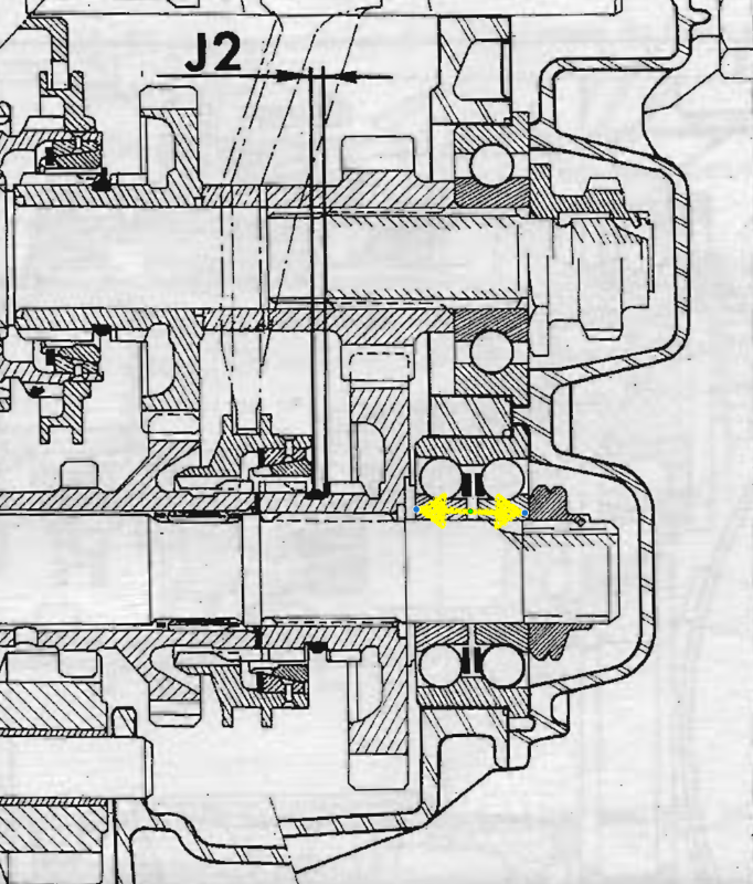

ta distance conique est mesurée, roulement en place et serré au couple correct.
1 - savais tu que le roulement Burton avait une cale complémentaire ?
2 - sais tu mesurer la distance de la cage interne, sous charge ?
J'ai bien compris que tu n'as pas envie de redémonter ta BV et en même temps, il y a un truc qui cloche ...
PS : en première intention, change uniquement ton roulement supérieur, laisse tranquille le roulement inférieur.
PS 2 : et quand tu auras déposé ton roulement supérieur, vérifie bien que le nouveau roulement a un léger désaffleurement positif au niveau du couvercle ; en effet le couvercle appuie sur la collerette du roulement pour le maintenir en place (c'est pour cela qu'il ne faut pas trop rectifier les couvercles arrières car tu diminues l'épaisseur).
PS 3 : as tu maté ta collerette de baladeur 2/3 ? Ce serait ballot de se retrouver bloqué en 3 ème, sur une BV qui a été démontée ...
Là, tu pourrais te les prendre et te les mordre ...

1 - oki pour le roulement inférieur, il n'est pas perdu.
2 - mate ta collerette, rontdujjuuuuuuuuu
C'est une faiblesse congénitale de la BV des modernes : c'est connu, documenté, expliqué !!!
C'est de la prévention ...
3 - pour le couple :
>> arbre primaire : 70 à 90 N.m
>> pignon conique : 70 à 80 N.m
4 - prends le Citropolis et oublie la RTA. Le Citropolis est la copie de documents Citroën. La RTA est faite à partir des documents Citroën. Nuance.

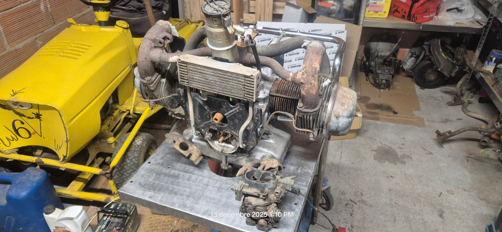

Prochaine étape, récupérer mon moteur à refaire chez mon ex et le remettre à neuf avant que mon moulin d origine ne donne trop de signes de fatigue...

Le big Bore... c'est pour le moteur que je dois refaire et qui vas probablement me prendre un certain temps, Mais les 4 amortos réglables, c'est pour que ma titine en profite de suite sans y passer plus de 2 ou 3 heures.

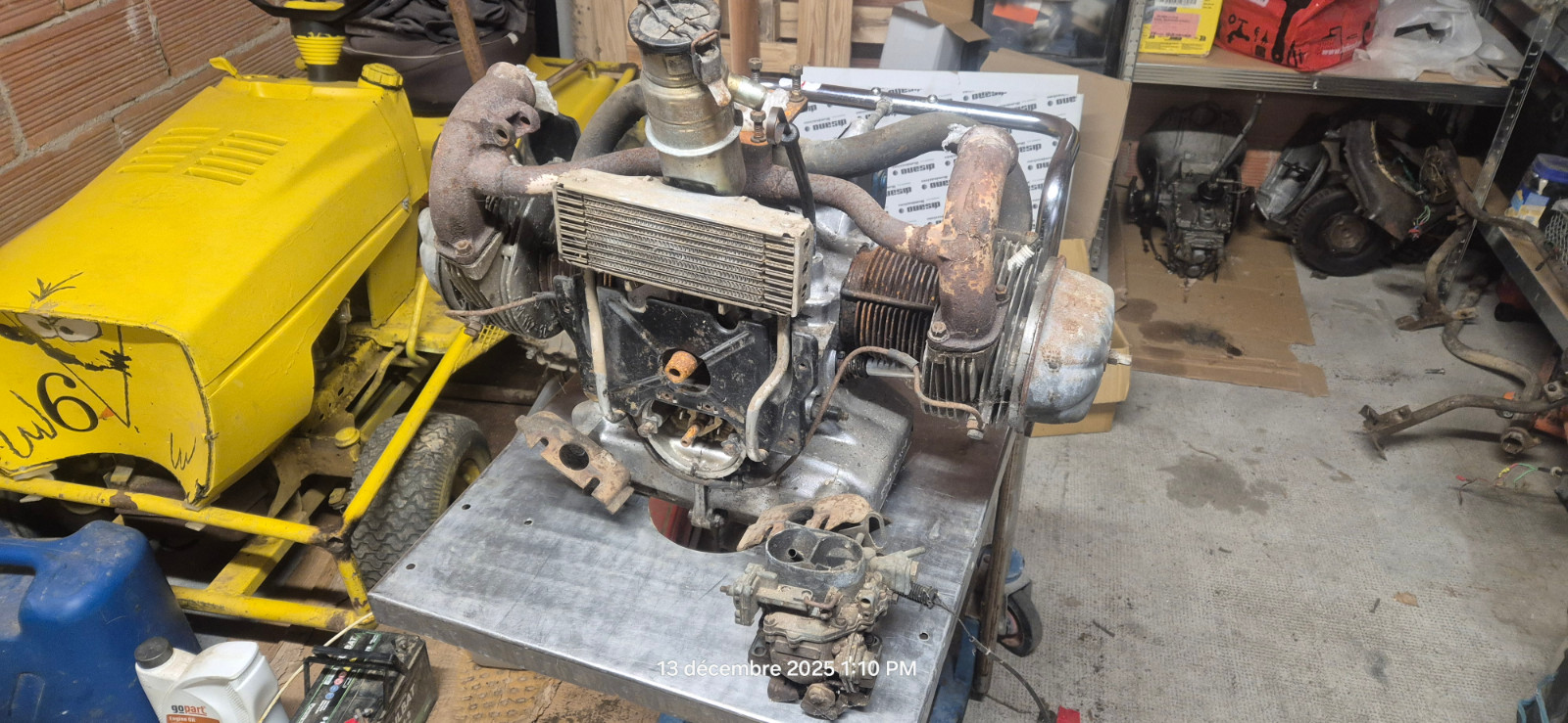

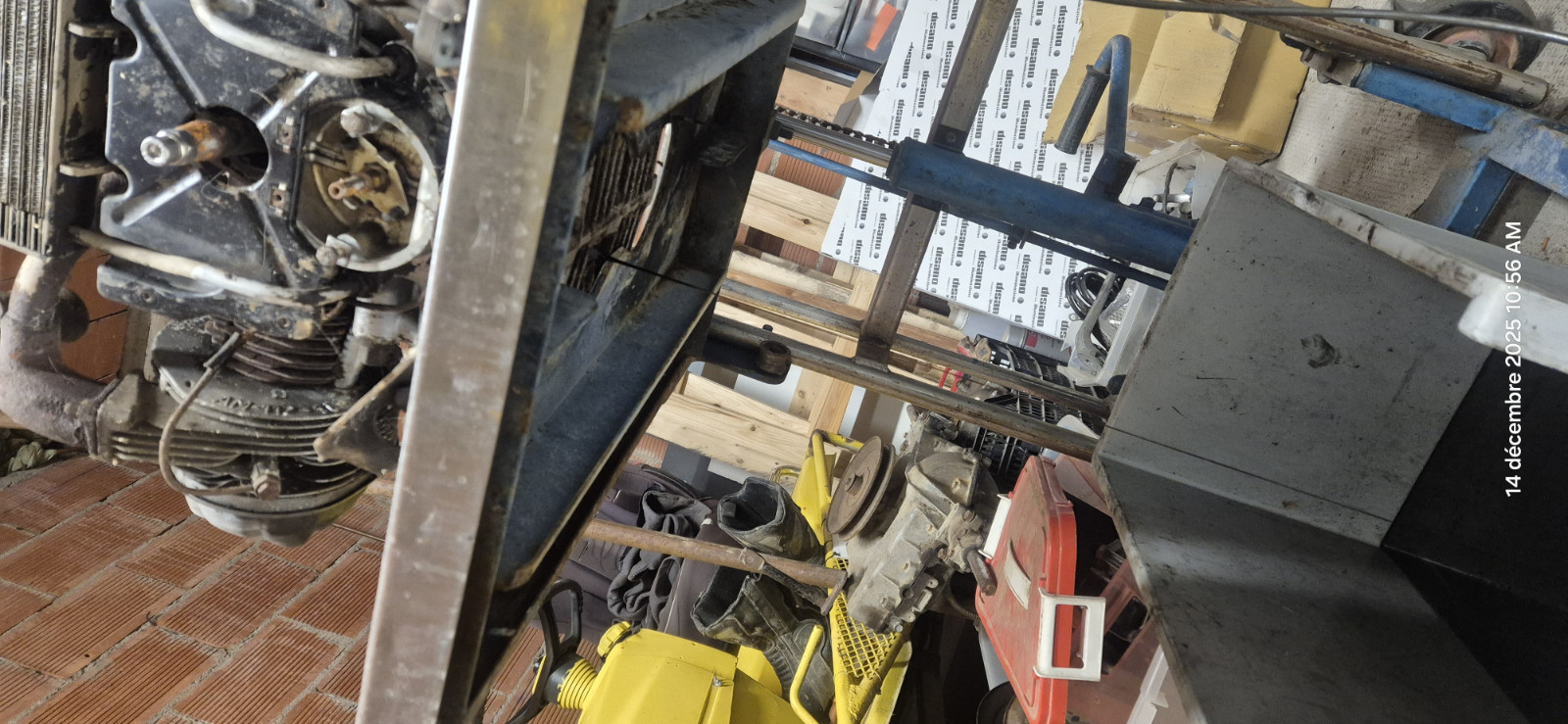

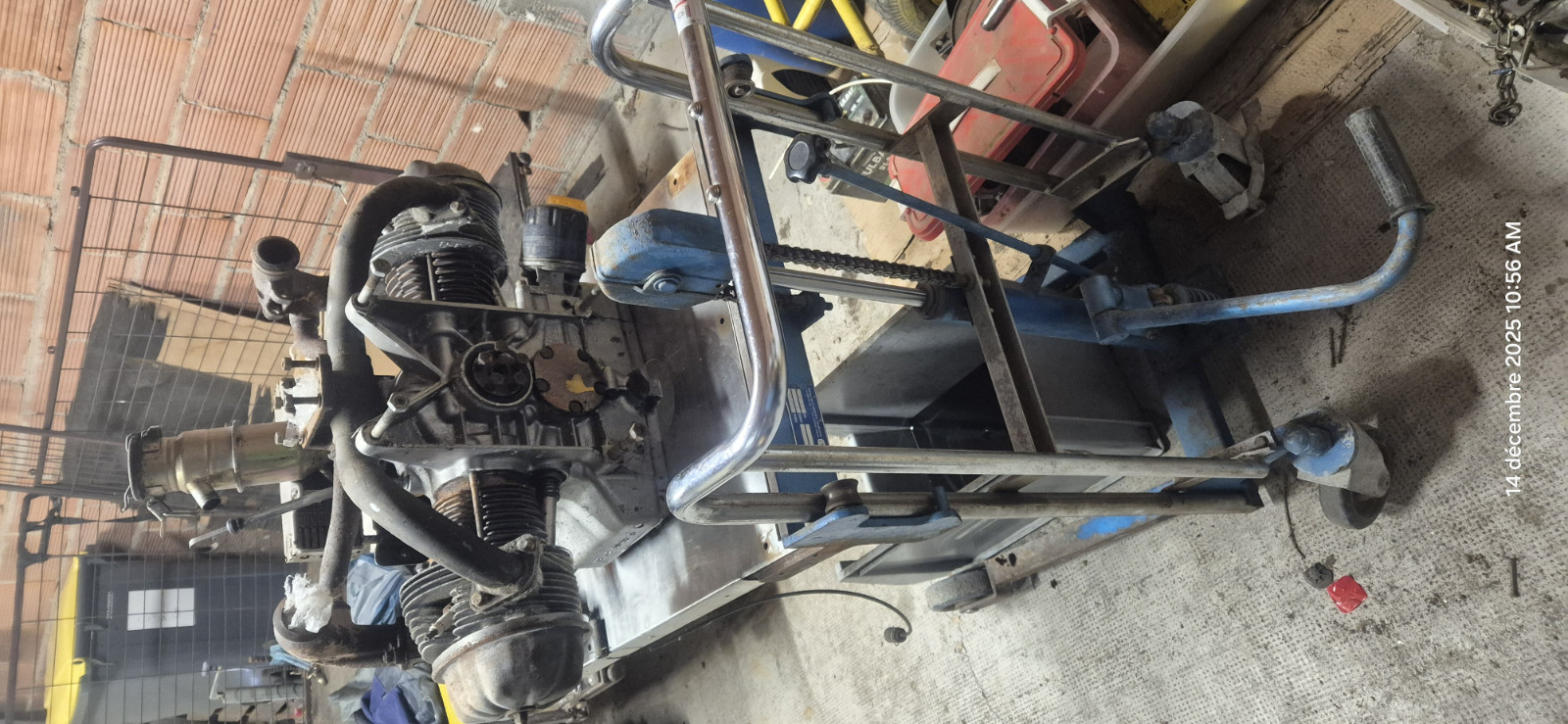

Allé c'est parti !
Hier j'ai fait de la place dans le garage en vendant 2 tracteurs de course
( ce qui payeras le big bore )
Mais je garde mon GP1 pour continuer de faire le con tous les ans dans le champ de blé !!! ( je vais peut être même le modifier en GP2 )

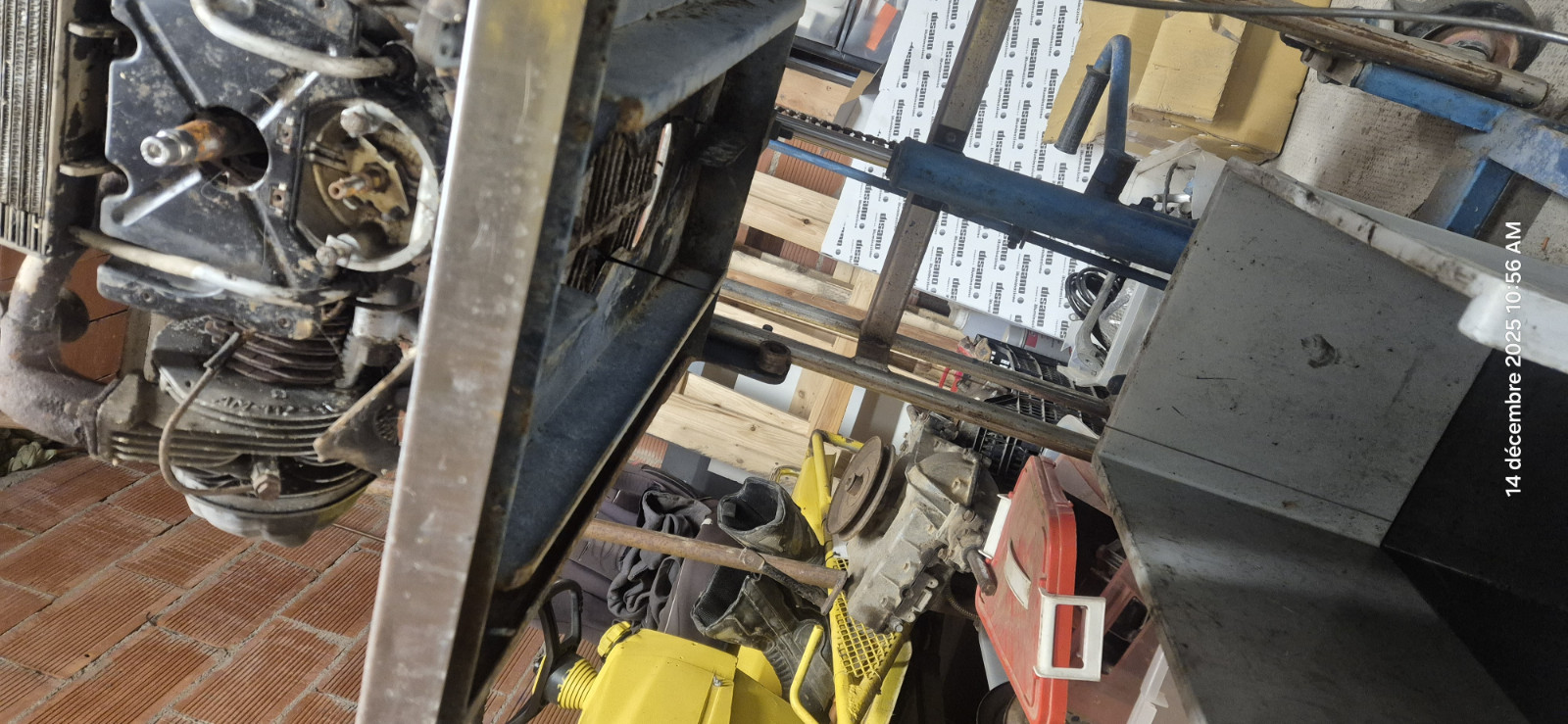

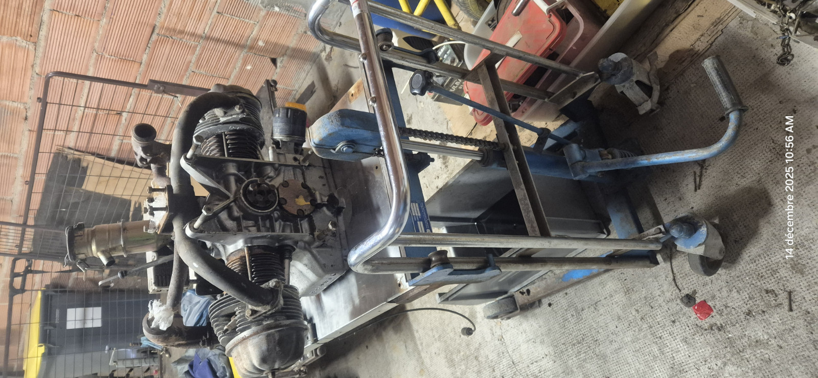

Du coups j'ai enfin pus poser le moteur sur la table élévatrice du taf qui a faillis partir a la benne !!!
Et plus avec découpage du plateau inox spécial vidange 2cv moteur/boite !!!
Desolé pour les Photos retourné, mais j'ai pas le choix le forum ne veut pas accepter mes photos en mode portrait ... bizarre...

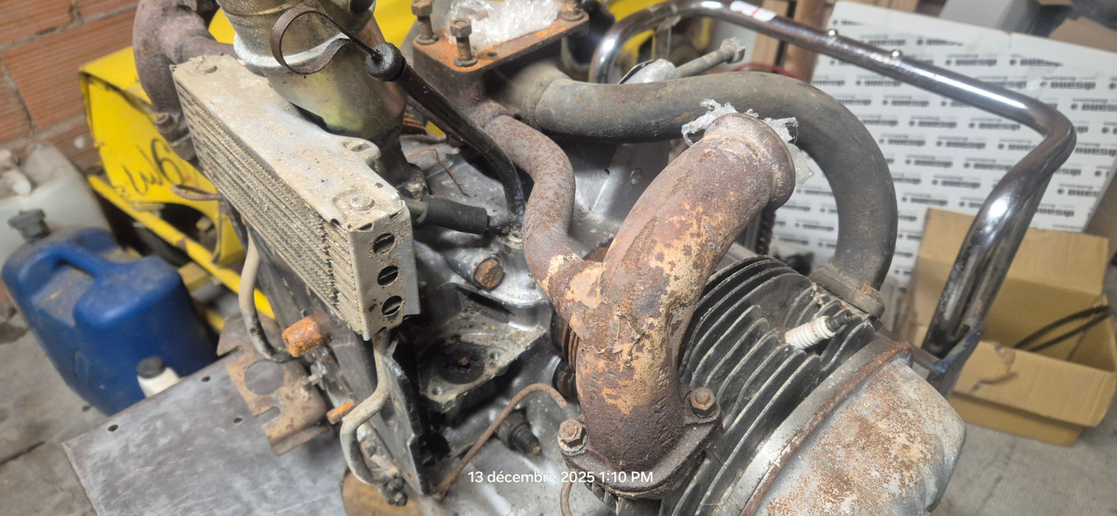

Bon, le moteur a pas vraiment apprécié le stockage dans le garage plus qu'humide chez mon ex...
il est bien grippé...
Donc a voir au démontage...mais la folie pourrais revenir sur le tapis.... et hop ... le big bore sur mon moteur d'origine, et .... puis... bhen j'en prends un autre plus tard pour me refaire un 652 aux petits ognons tranquillement ...

En effet, belle table !
Il n'est pas si attaqué le moteur : un petit décapage et un coup de peinture, et il paraitra tout neuf !
Bonne idée d'en faire 2 en big bore ;o)
Bonne continuation !

J'avoue que je suis content de cette récupération utile et ce sauvetage de la benne...
En plus mine de rien c'est du bon motos qui peut soulever 250KG !
Mais déclaré non conforme par Veritas parce que la chaîne est rouillée et la molette de descente ne reviens plus toute seule ...
du coup je vais pouvoir la modifier pour l’élargir avec un plateau amovible et voir même pour l’utiliser pour soulever la bécane ou le tracteur de course
et pour le second big bore... ca fait son chemin et je crois bien que ca vas se finir comme ca

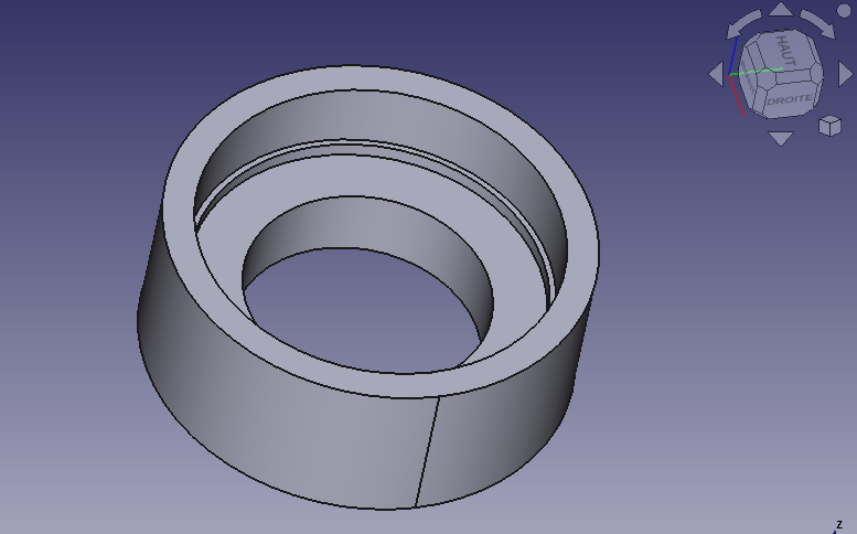

Salut !
En attendant de passer au démontage, j'ai imprimer des joints d'axes d'essuie glace en TPE 22D ( ultra souple et résistant ) :
Je vous dirais si ça fonctionne et si j'ai moins d'eau sur le tapis de sol aux prochaines grosses pluies
Peut être une modif a faire pour laisser plus de place au verrouillage du bras d’essuie glace et je mettrais les fichier a dispo sur thingiverse .

Super modif... en fait c'est exactement ce que je voulais faire initialement sur la France 3, et voyant qu'il y avait pas mal de jeu, j'ai finalement changé les axes : visiblement les nouveaux de chez Burton doivent avoir un joint torique à l'intérieur... je verrai bien !
A bientôt,
