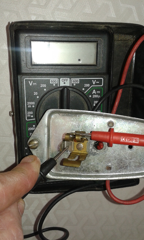

Re: Clignotants 2cv
René,

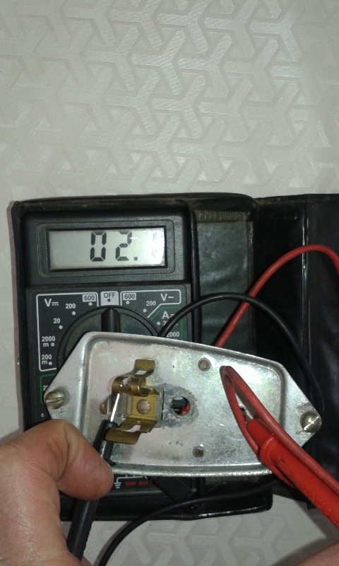

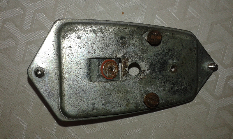

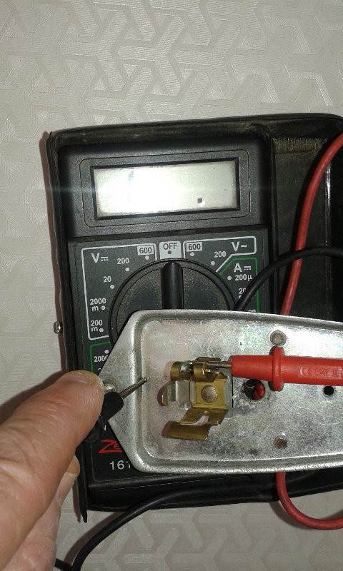

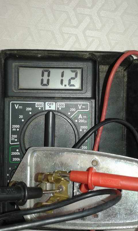

Voilà une série de photos qui parlerons mieux qu' un long discours :
1 : test sur rivet et partie cuivre : ça passe
2 : test partie cuivre et platine : rien
3 : test sur cuivre et languette arrière : rien
4 : test sur languette arrière et platine qui correspond au culot de l'ampoule : ça passe
5 : Platine vue de l'arrière avec le rivet isolé
désolé sur 2 vue on voit pas trop le chiffre mais bon on l'aperçoit un peu ...
Voilà je te laisse en tirer les dernières conclusions :salut:

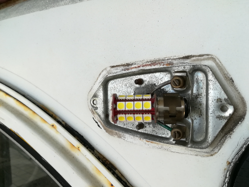

Pour continuer avec la saga clignotants et ampoules à leds ...
N'ayant plus de bruiteur, j'ai voulu monter une ampoule 21 w qui me servirait de témoin lumineux au tableau de bord avec un petit espoir que mon bruiteur se remettrait à donner du son .
Et bien non : c'est pas good ! J'ai branché l'ampoule en test sur la sortie 49a de la centrale mais si l'ampoule 21 w clignote bien , les ampoules à leds ne fonctionnent pas avec toutes les leds et la 21 watts reste constamment en clignotement, même après avoir replacé le comodo de clignotant au point zéro... :???:
J'ai testé avec la centrale d'origine, là , les ampoules à leds ne fonctionnent plus du tout .
J'ai testé avec une ampoule 4 w branché en parallèle avec l'ampoule à leds et là, miracle, tout fonctionne normalement ...il semble donc que cette centrale n'accepte pas un ampérage trop important, ce qui est surprenant car vendue pour accepter 2 ou 4 x 21 w . Serait ce que cette centrale est de la m.... ?
Toujours est il que je vais revoir le branchement de cette lampe témoin, qui sera donc une ampoule 4 w , et que j'alimenterai avec deux fils pris sur le comodo de clignotants, un pour la droite , un pour la gauche: je pense qu'à ce moment je devrais brancher les deux fils sur la même connection ...Adieu le bruiteur ! à moins que vous ayez la solution, car ça se corse un peu pour moi mes connaissances en électricité étant basiques ... :???: :salut:

Re: Clignotants 2cv
lucky40 a écrit :René,
:???: on dirait que ta platine et faite pour une ampoule navette,!! l’ancien montage fonctionner avec un branchement pareil !!!.
la platine de David et comme la mienne même branchement :???:
Essaie de faire le test a ma façon, l’aise tomber ton métrix,. ( si des fois ton apareil merde !!! )
prend une lampe témoin,
1 avec un fil volant prend du jus au plus batterie, et raccorde le avec le plus lampe témoin sur la languette centrale de la platine, et avec le moins lampe témoin sur le cuivre
si ta lampe s’allume pas c'est que le plus et bien central , si elle salume la je comprend plus rien !!! change tes platine monte en comme David et moi . :salut:
Re: Clignotants 2cv
C'est bien une platine pour ampoule 21 w ou 15 w sans contact pour les feux de position qui ont été supprimés la législation ayant évoluée.
Je ne veux pas changer mes platines , car :
1 je n'en ai qu'une
2 ça ne marcherai pas mieux avec les connections inversées ou plutôt remise dans le sens moins à la partie cuivrée et plus au culot , c'est ce que je constate sur l'AZAM de David (que je remercie au passage) d'après ce qu'il dit , lui aussi n'a plus de bruiteur. De toute façon , j'ai monté mes ampoules à leds suivant ce principe : + au culot central et - sur le corps de l'ampoule, si c'est pas ce montage les leds ne s'allument pas.
3 pour changer de platine il me faudrait percer l'habillage intérieur qui est neuf et collé à la colle néoprène
L'ancien montage fonctionnait très bien, l'ampoule à filament se fiche du sens du courant pourvu qu'il y ait un plus et un moins .
Je ne peux pas faire ce que tu dis René, car la languette centrale n'a pas de vis ou de système pour connecter un fil . Cette languette est reliée à la masse de la platine elle est située juste sous le plastique blanc qui sert à isoler la partie cuivrée qui elle est traversée par le rivet, lui même isolé derrière la platine à l'aide d'une rondelle de carton genre klingérite.
Toutefois si je fais comme tu dis en maintenant le fil du + batterie à la main contre la languette après avoir connecté le moins à la partie cuivrée, ma lampe s'allume.
Mes clignotants fonctionnent, mais je suis comme David, je n'ai plus de bruiteur. Mais c'est à cause , non pas des connections électriques , mais à la spécificité des ampoules à leds et à la centrale électronique qui les gère. Comme disait Bob, c'est une question d'ampérage.
Il me reste juste à trouver un moyen pour placer une petite ampoule, classique ou à leds d'ailleurs, dans un voyant que je pense installer sur le tableau de bord , en bas à gauche du compteur , après avoir percé un petit trou .
Je n'aurai plus le bruit du clignotant, mais j'aurai la lumière, c'est pas bien grave :volant: :salut:

:non: non tu n'est pas obligé de te priver du doux son du bruiteur.
Une fois le problème de polarité résolu (pour les LEDS en tout cas car les ampoules à incandescence elles se foutent du plus ou du moins) pour moi la combinaison, LEDS plus ampoules classiques montées en parallèle pilotée par une centrale classique, fonctionne bruiteur compris.
Tu peux brancher ta LED en parallèle en y soudant des fils et les connecter aux pôles appropriés tout en conservant l'ampoule classique dans les bornes de ta platine et ta centrale d'origine et là tout fonctionne... Sinon si tu ne laisse que la LED sur ta platine je pense qu' il faut peu-être deux ampoules répétiteur, une pour le clignotant droit et une pour le gauche

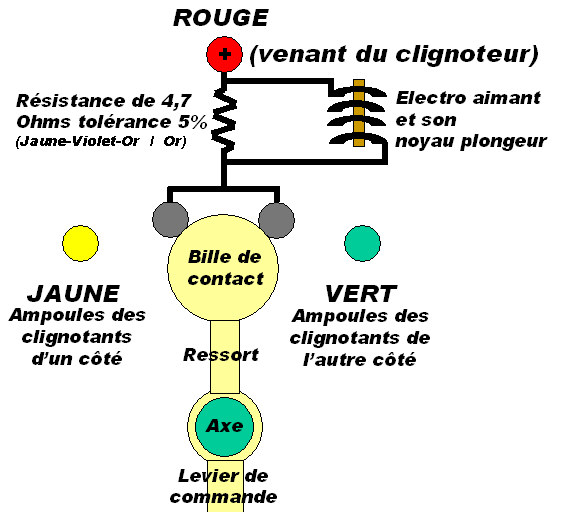

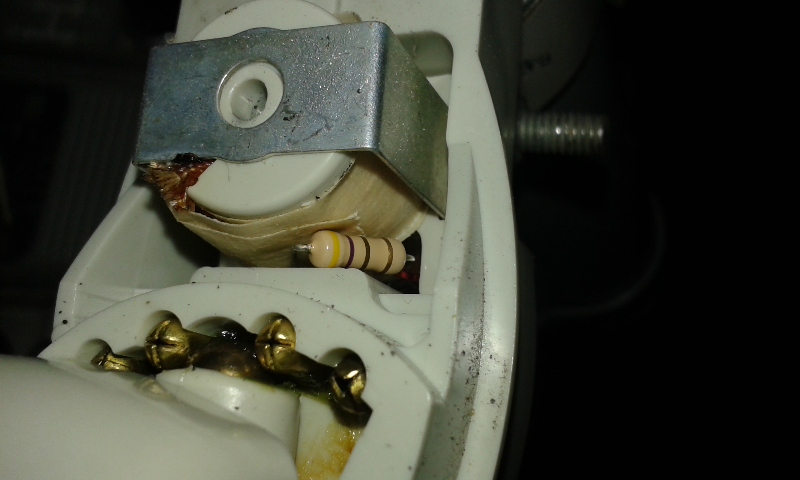

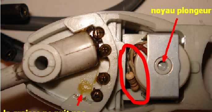

Bon personne a un vieux commodo dans ses tiroirs pour me dire si la resistance est un 4,7 ohms les bagues doivent etre Jaune Violet Or Or
Re: Clignotants 2cv
Ben si j'ai ça Fred, je regarde ça cet après midi ...
voila la résistance :
je vois les anneaux,, oui je SUIS le Seigneur des anneaux ! :lol: :ptdr:
Jaune :
violet :
marron :
or : ce qui donnerait une résistance de 470 ohms +/- 5% ? si on considère que le Seigneur des Anneaux n'est pas dans son assiette :vomi: , il se pourrait que le marron soit un OR et qu'alors nous ayons 4.7 ohms de résistance ce qui correspondrait à ce tu évoques Fred... :salut:

lucky40 a écrit :voyant vert au file droit du levier des clignotants, le voyant orange au fil gauche
Curieux cette différence de couleur ... :shock: Pourquoi ? J'imagine pour différencier droite et gauche, mais une ampoule verte à gauche pour la gauche et une verte à droite pour la droite (avec la rouge au milieu, par ex ...), ça semble plus logique, non ? :???:
Bien évidement, c'est ta voiture, tu y fais ce que bon te semble... :wink:
Oui j'aurai pu raisonner ainsi ...ma première idée était de différencier droite et gauche par deux couleurs différentes...A l'occasion de recommanderai une verte ...pour être"logique" comme tu dis Deuchémoi...

Voici ce que j'ai fait pour avoir un témoin lumineux pour les clignotants :
1/ matériel :
- 1 morceau de fil électrique noir de petit diamètre....(perso j'ai pris un bout de câble d'un vieux chargeur de téléphone d'une longueur de 25cm environ)
- 1 chasse goupille
- 1 pince à dénuder
- 2 cosses plates
- 1 témoin lumineux (couleur au choix... :wink: )
2/ montage
- ouvrir le commodo
- oter la manette en faisant attention à ce que la bille et le ressort ne sautent pas
- repousser à l'aide d'un chasse goupille les 2 plots des extrémités
- dénuder sur 1cm environ, les 2 brins de votre fil noir
- insérer les parties dénudées dans les trous vides des 2 plots que vous avez retirés
- réintroduire les 2 plots qui vont venir coincer les fils dénudés, il faut forcer un tout petit peu, d'où l'intérêt de choisir un fil très fin
- pas de soudure et pas de danger que les fils se défassent
- faire passer le fil sous la colonne de direction (voila pourquoi j'ai pris du fil noir afin que cela ne se voit pas)
- le remonter derrière le tableau de bord
- faire un trou si besoin pour insérer le témoin lumineux
- à l'autre extrémité de votre fil, vous mettez vos 2 cosses plates
- vous branchez vos cosses sur votre témoin
Pour ma part, pour mon témoin lumineux, je l'ai installé en lieu et place de l'interrupteur avec 1 flèche qui ne servait à rien puisque branché nulle part
Voila....c'est tout...cela m'a pris une petite 1/2 heure et m'a coûté 3,50€
