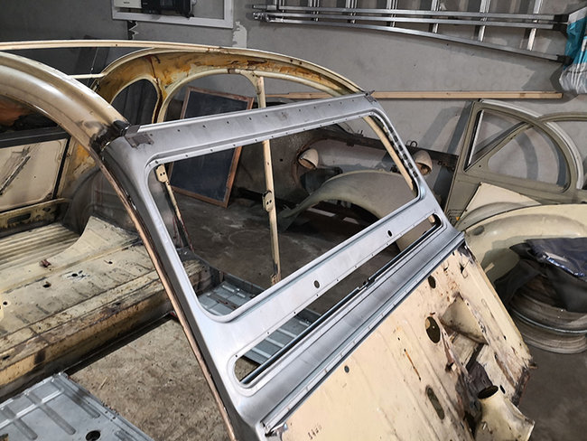

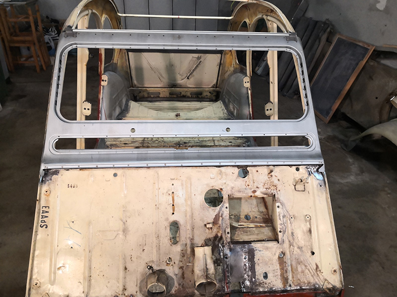

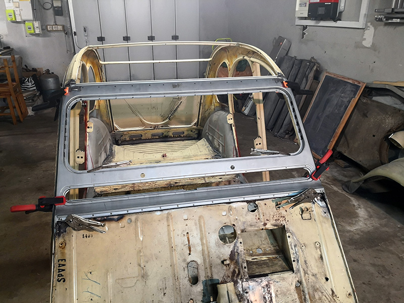

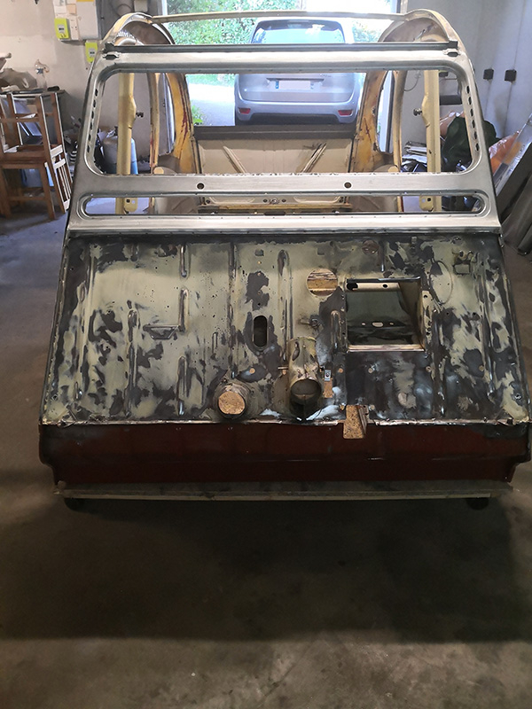

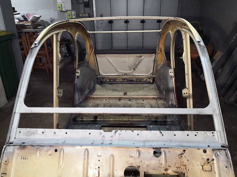

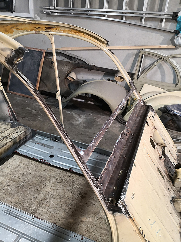

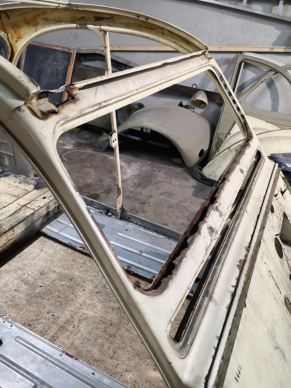

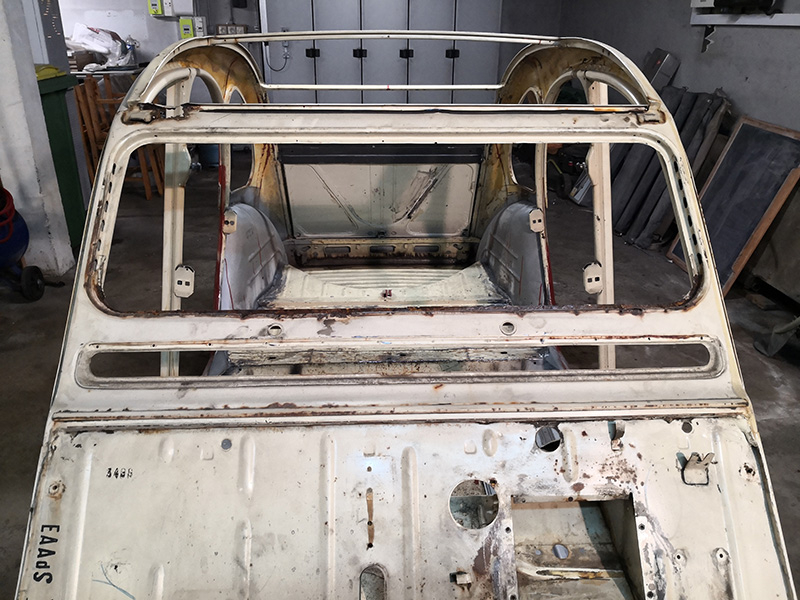

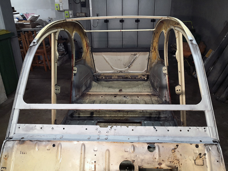

Pour cette semaine, j'ai commencé à m'occuper de la baie de âre-brise.
Voilà dans quelle état elle était : Après avoir dépointé, tronçonné, meulé,redressé, .... Et comme elle est sympa, la rouille ma fait un petit cadeau surprise Même si ce n'est pas un tôle essentielle, il faut tout de même couper et ressouder un tôle neuve

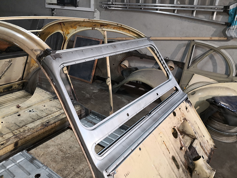

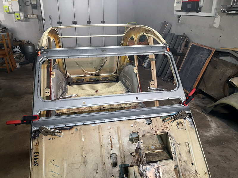

J'ai quand même voulu savoir ce que cela va donner, alors j'ai simplement posé la neuve Alors, je vous confirme, c'est de l'adaptable, il faudra donc ...adapter.
Je commence à avoir une certaine habitude
- Messages : 16609
Re: Restauration 2CV6 spéciale de 86
:shock:
T'as peur de rien, toi ....!
En tout cas, sacré leçon de perspicacité que tu nous donnes là !

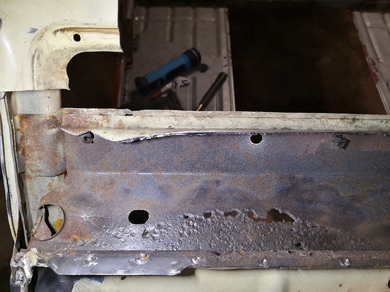

Le Weekend dernier, c'était repos (il faut bien s'occuper des enfants et de madame de temps en temps :D)
Aujourd'hui, j'ai commencé par réparer la tôle abîmée par la rouille.
C'est pas propre, mais ça ne se voit pas, alors.... Ensuite, j'ai passé mon après-midi a adapté la baie de par-brise. Là c'est pas mal : Mais là !!!!! : Il va falloir jouer avec la brasure à l' étain.

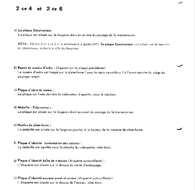

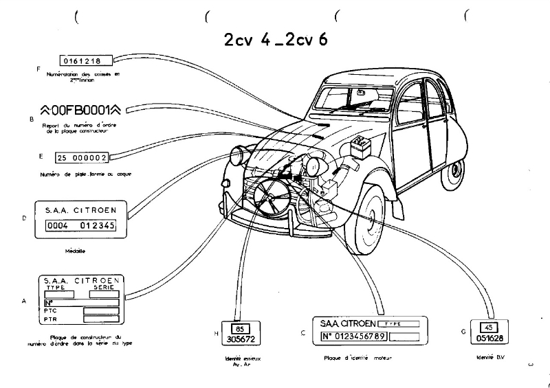

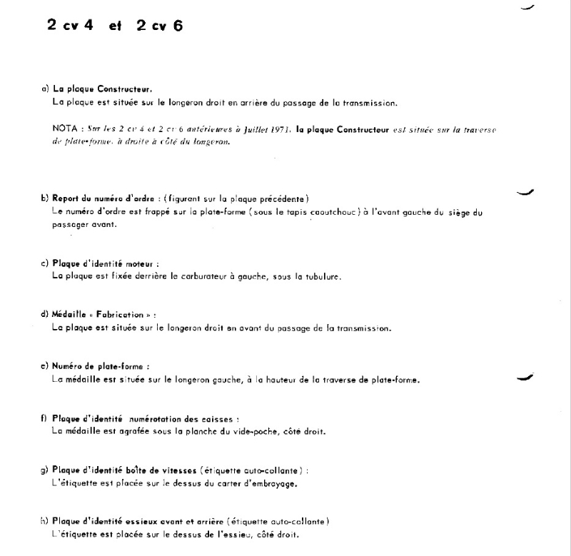

Une petite question à ceux qui connaissent :
J'ai une petite plaque d'identification (40 mm x 8 mm) qui était fixé sous la planche de bord du coté droit de la voiture, avec des numéro frappé dessus.
A quoi correspond cette plaque ?
C'est le numéro de caisse....
- Filofax
- Messages : 1736
Merci Bob pour cette information.
J'ai donc plus qu'à refaire cette plaque :D

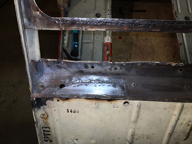

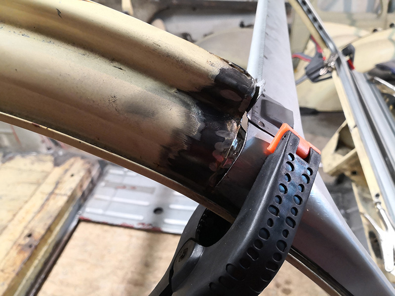

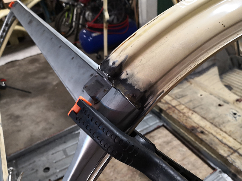

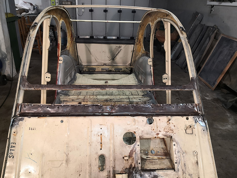

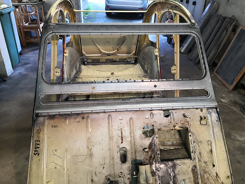

Aujourd'hui, soudure de la baie de pare-brise.
Une petite protection au Zinc avant soudure : Et après soudure : J'ai acheté un petit chalumeau bi-gaz pour faire les brasures.
Et bien je ne vous les montre pas, trop honte ! C'est vraiment pas beau !
Je ferrais des photos lorsque j'aurais mis de l'étain 'en espérant que ça le fasse :D

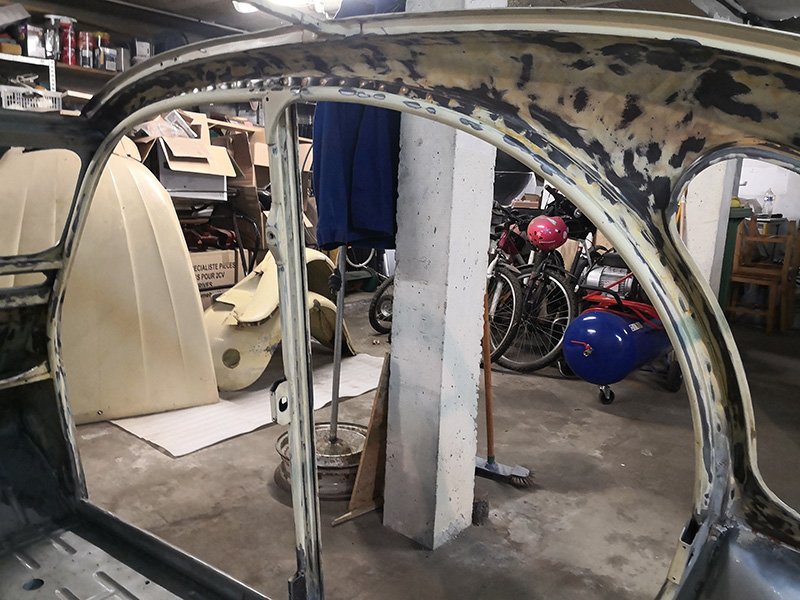

J'attaque le travail que je considère le plus ingrat : poncer la carrosserie.
Je ne mets pas tout à blanc, mais j'enlève ce qui ne tiens plus.
Pfff, c'est chiant !
Mais j'ai pas le choix.
- Messages : 1440
bah oui, je ne sais pas si je n'ai jamais croisé quelqu'un qui aimait ça …. le ponçage.
C'est un peu comme la corvée de ch..te.
Courage!
Ca occupe bien par les temps qui courent
Tu as de quoi "barbouiller" après?
Courage!

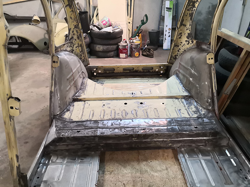

Alors, j'ai fait l’intérieur Et surtout enlever la colle néoprène Un conseil pour ceux ou celles qui doivent également, le faire, attendais d'avoir un masque anti-poussière.
J'ai encore l'effet du shoot dans le nez !
Samedi après-midi ponçage !
