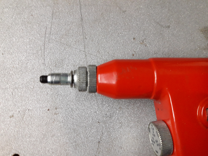

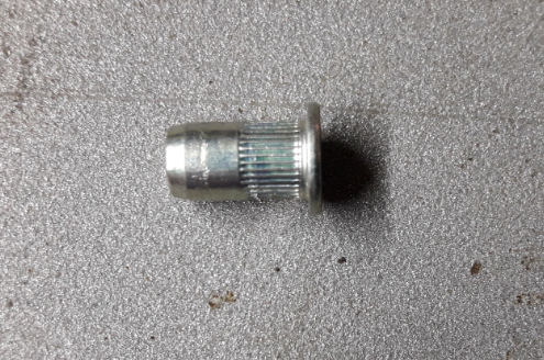

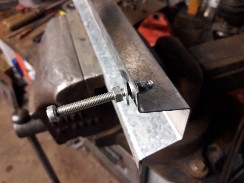

Pour ceux qui ne connaissent pas les fixations insert ,
La pince ,
L'insert ,
[/i]
Insert 2.PNG (359.33 Kio) Vu 8085 fois

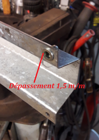

L'insert posé ( dépassement 1,5 m/m ).
Insert posé 3.PNG (326.73 Kio) Vu 8085 fois
Dépassement arrière 7 m/m .
Montage avec une vis .
Pour le montage des quelques inserts pas besoin de pince ,avec une vis une rondelle et un écrou on peux se dépanner , chose importante bien respecter le diamètre de perçage .
A vous de jouer :wink:

Merci pour ces photos instructives. Je ne sais pas trop quoi en penser d'un point de vue solidité sur le long terme, la tôle du tablier est quand même relativement fine. Du coup j'avais envisagé de fabriquer un H en fer plat de 2 ou 3 mm à poser contre les deux cornières côté habitacle et donc d'enlever partiellement la moquette pour poser ce H.

Au sujet de la tenue sur une tôle fine et pour en avoir posé pendant des années je peux te garantir que dans le temps ça tiens et ça tiens parfaitement , de plus il y a trois points de fixations alors avant que cela s'arrache on mangera les pissenlits par la racine :mdr: .

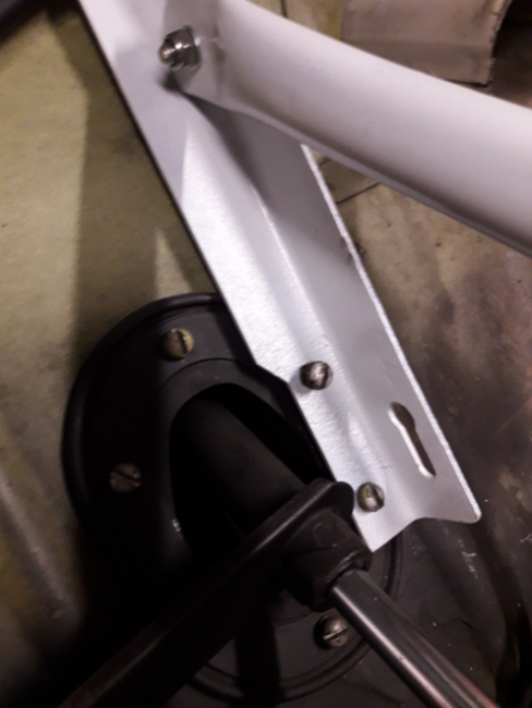

Je suis entrain de fabriquer un support donc je continue sur ce topic pour avoir tout les échanges et photos regroupés .

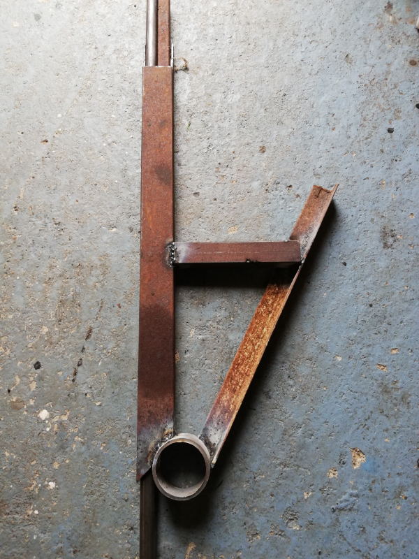

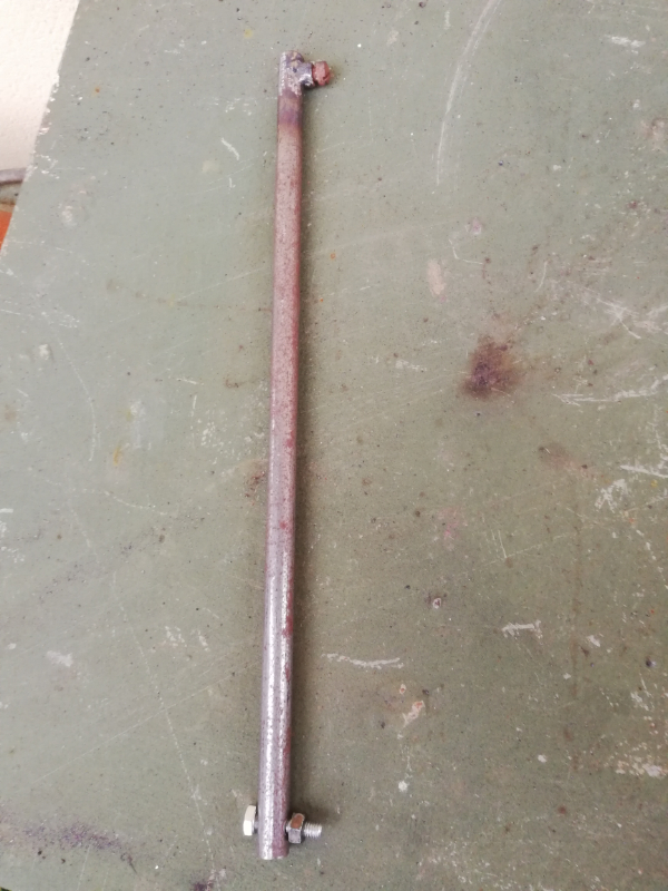

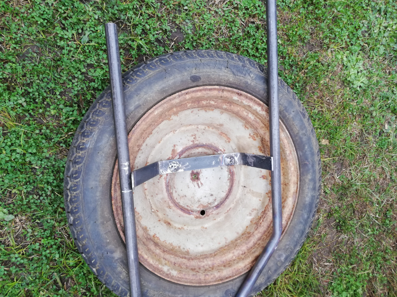

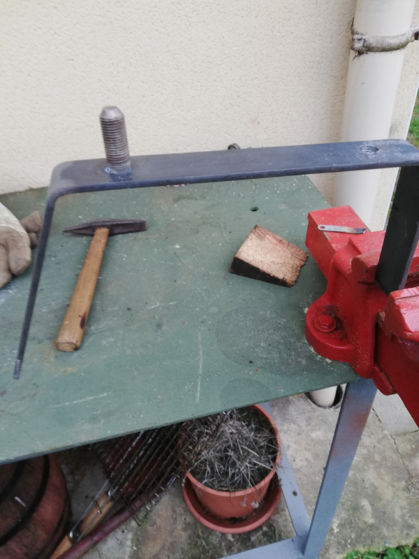

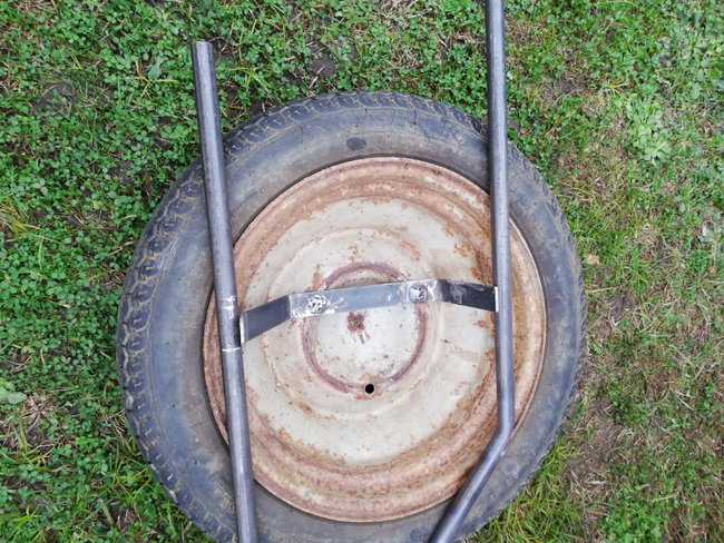

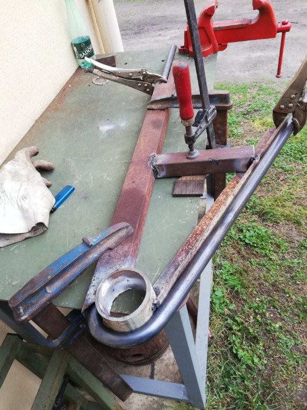

Donc la première chose a été de fabriquer un gabarit avec de la ferraille de récupération, le tube destinée à être plié est dans son logement, je compte fixer ce gabarit avec trois ou quatre serres-joints sur un établi pour pouvoir plier le tube; Tout est aux cotes indiquées par Bob et Marc ,

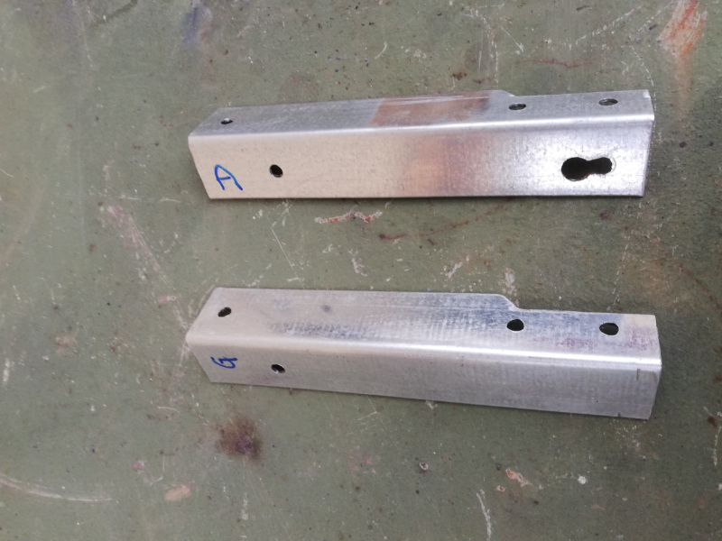

Ensuite j'ai fabriqué les deux équerres :

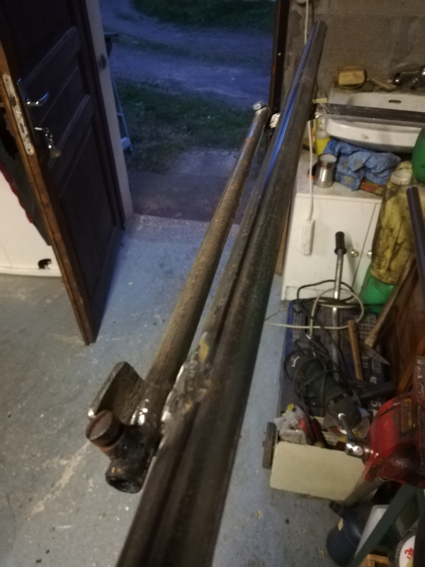

Après je me suis attaqué à la tige qui supporte le support de roue :
pour finir, mais pas tout à fait encore, avec la tige plate qui supporte la roue, pliage, perçage et soudure du toc de roue, reste à faire le toc de condamnation un ajustage des angles sera certainement nécessaire au montage final:

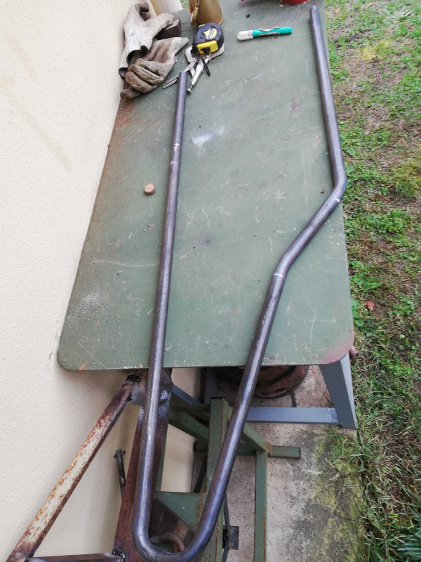

Voilà, demain si j'ai le temps, je ferai le plus délicat, le pliage du tube ...je croise les doigts pour que tout aille bien :???:

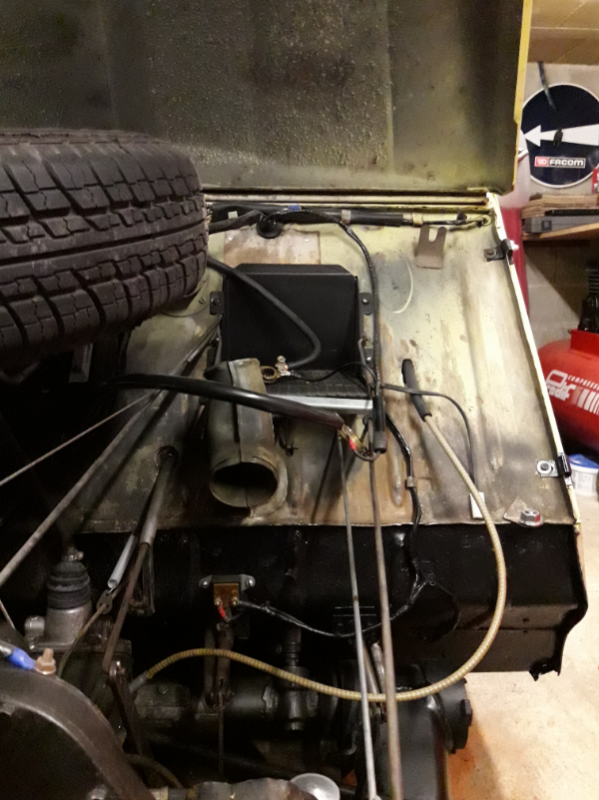

Re: ( rech ) Dimensions du Kit Enac 2cv roue de secours .

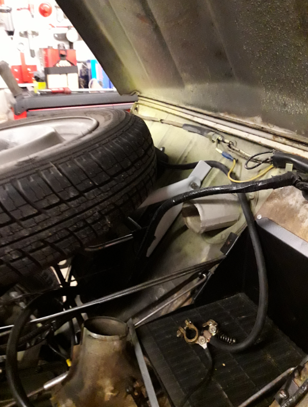

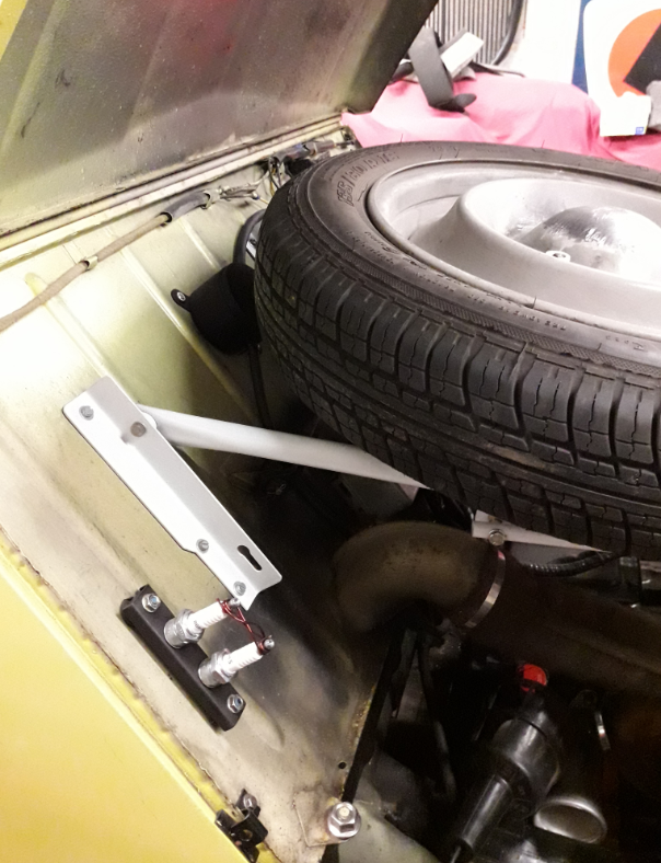

En regardant les photos, j'ai l'impression que la roue posée n'est pas complètement à l"horizontale mais qu'elle a un léger angle , peut être pour éviter qu'elle ne touche la batterie :???:
Messages : 1911
Ben Luky ça bosse fort , nous sommes Dimanche :ptdr: ,

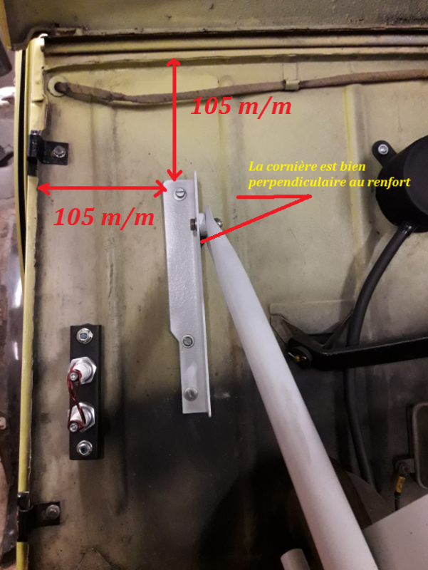

Effectivement une fois monté c'est pas à l'horizontale , en faite au montage faut pas serrer la visserie juste approcher et cela se positionne tout seul , a vérifier quand même avant de faire le perçage , demain matin je te posterai les dimensions précise du perçage sur le tablier :wink:
quelques photos supplémentaires ,
De tout façon pour la cornière coté batterie impossible de se tromper puisse qu'elle a son emplacement dans les deux trous au levier de vitesse .
:non: Pas pour mon AZAM, le système de'attache du levier de vitesse est différent du tien et de celui de Bob ...du coup je n'ai pas les repères que tu as.

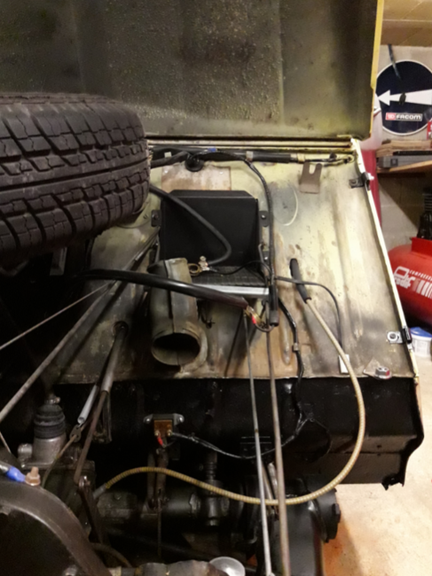

Bon je passe les dimensions ce soir , parce que demain avec l' euphorie de Noël :fete: :fete: , les cadeaux à ouvrir , les huitres et les bouteilles :tchin: le :bougie: à découper , cela risque d’être compliqué :mdr: ça va tourner la :lol: .
( A vérifier à blanc avant perçage , pour ma part ça passe ric rac , le capot repose sur la roue de secours , j'arrive fermer ce dernier correctement sans foncer :pouce: [/i]

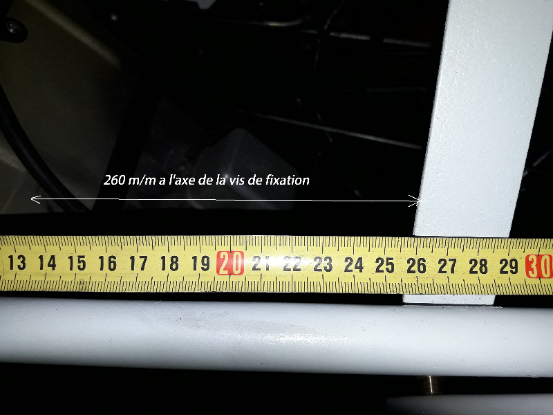

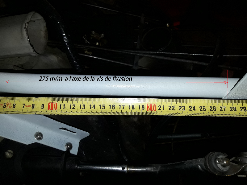

Bon je suppose que c'est ses dimensions que te veux
Coté batterie , 275 m/m à l'axe de la vis de fixation ,
Coté aile , 260 m/m à l'axe de la vis de fixation ,

En fait , j'avais cette cote dont je ne me souvenais pas : 630 mm depuis le coude.

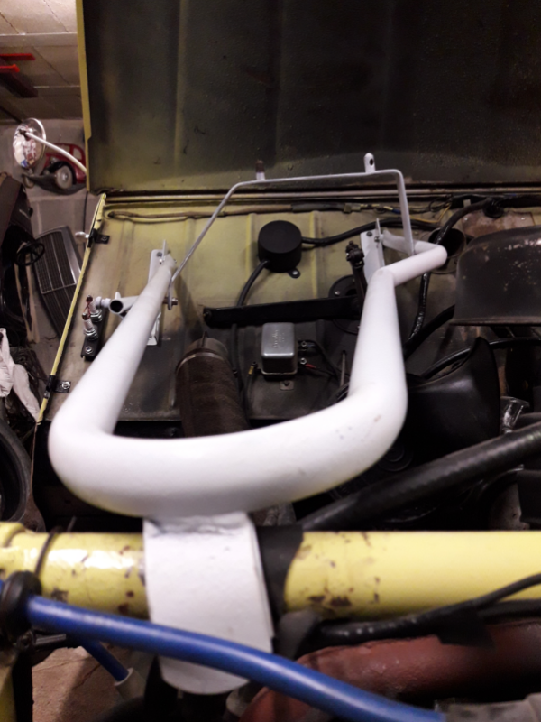

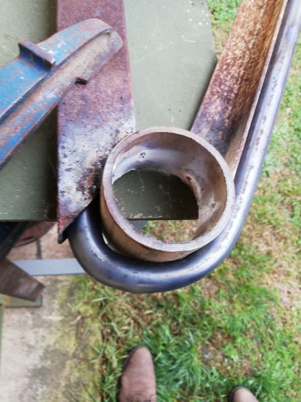

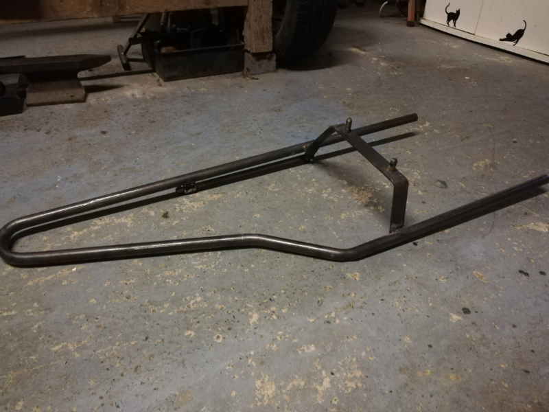

Cet après midi j'ai effectué les pliages...Je n'avais pas de chauffe suffisamment forte au début et j'ai écrasé un peu le coude, mais dans l'ensemble , pour une première, ça me va :
Après, pose de la béquille ;

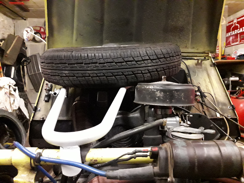

Puis pose du support de roue avec une roue :
Pour finir avec le soudage définitif à 630 mm :
Il me reste à souder la patte qui va sur la potence des phares et tailler à la bonne longueur les deux tiges du supports avant d'écraser les embouts pour placer les équerres...

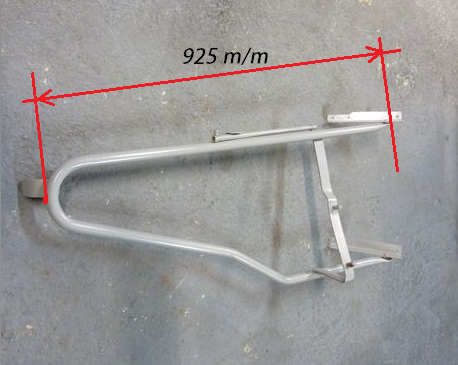

J'ai un petit souci de longueur des deux côtés :???:
D'après le plan, le tube côté aile fait 940 mm ? Or si on prend la cote qui va du coude au bord du fer plat, on a 630 mm, + la largeur du fer plat : 30 mm + la cote de l'autre bord du fer plat au trou de fixation : 260 mm soit un total de ...920 mm , il me manque 20 mm :???:
Pour l'autre côté , je n'ai pas de longueur, il me faudra faire un montage à blanc certainement, mais je voudrais , au moins avoir la bonne cote du tube côté aile ... :salut:

Justement; je ne sais pas comment les cotes ont été prises, intérieur ou extérieur du tube ?
Messages : 1911
La dimension que j'ai prise c'est extérieur du tube et à l'axe du trou de fixation , + ou - 1 m/m selon comment c'est mesuré .
ENAC 2 CV.PNG (212.08 Kio) Vu 9053 fois
[/i]
:salut: Marc
Très bien merci ! C'est clair maintenant ! Si je tiens compte de la cote qui va de l'axe du trou au bout du bout, on doit avoir effectivement 940 mm = 925 + 15 mm environ...et là, je suis ok :pouce:
