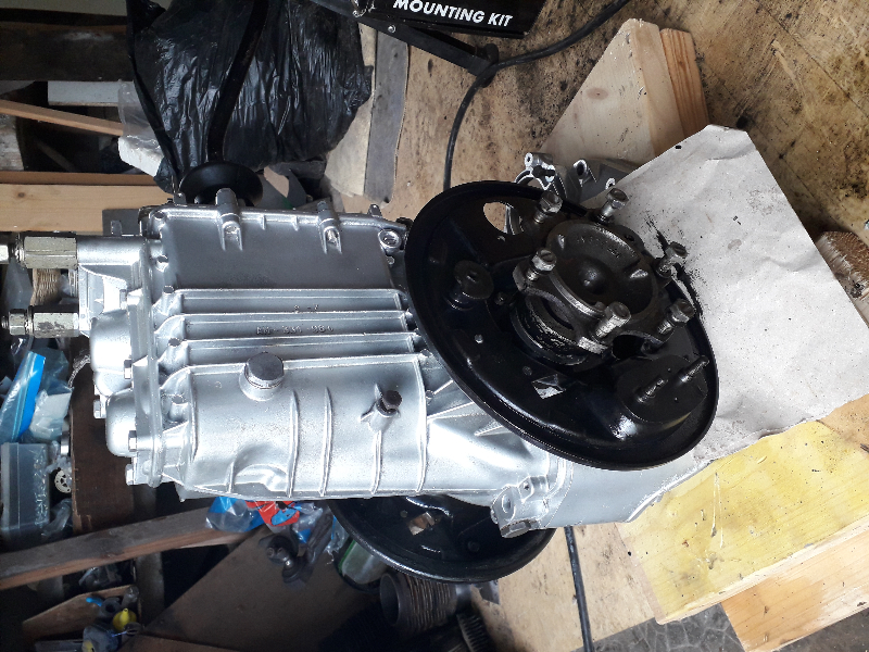

- boite de vitesse vérifiée, nettoyée, peinte alu et vernie,

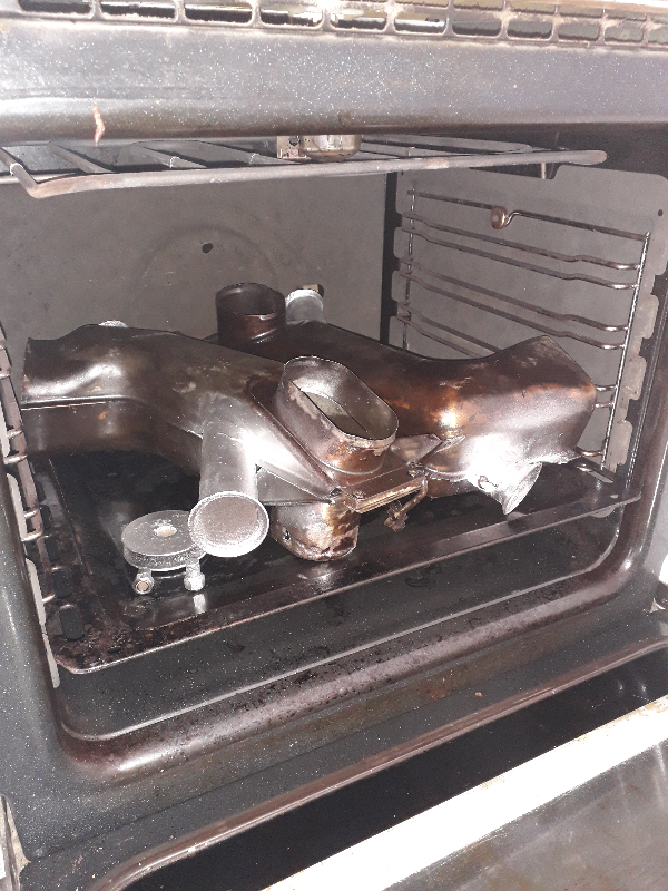

- araignée nettoyée intérieur extérieur, peinte à la peinture haute température et cuite au four (Madame faisait un peu la tête :D )
- conduits de chauffage, même traitement que l'araignée.

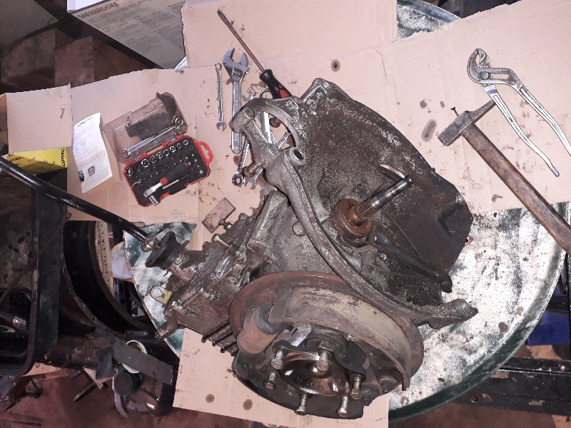

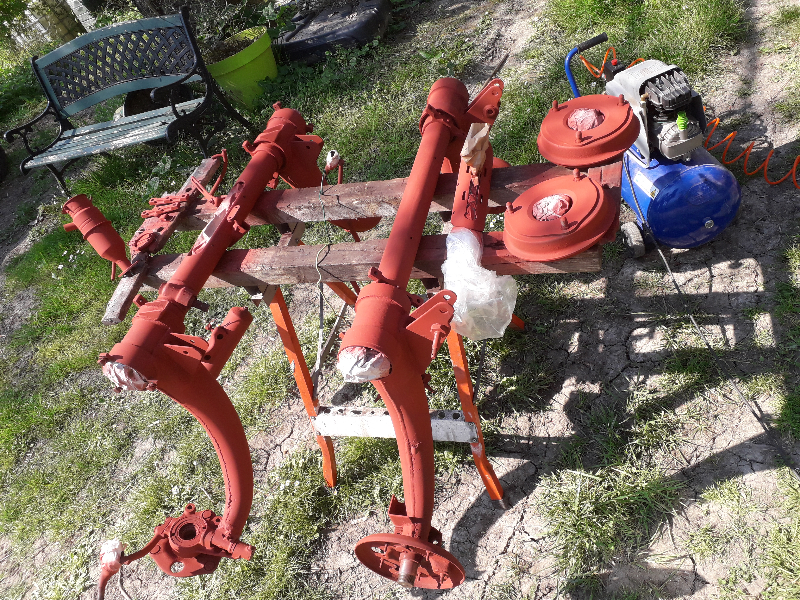

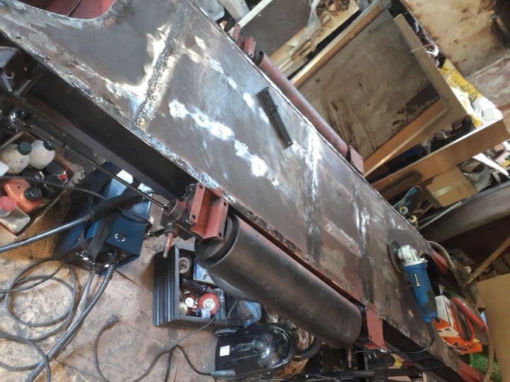

Voilà quelques images de l'avancée des travaux...
Les trains roulants, en apprêt phosphatant;
La cuisson des conduits de chauffage (220°, 1heure, inutile d'arroser avec le jus, laisser refroidir avant de servir, à déguster avec un Chinon rouge);
La boite après nettoyage intérieur extérieur,

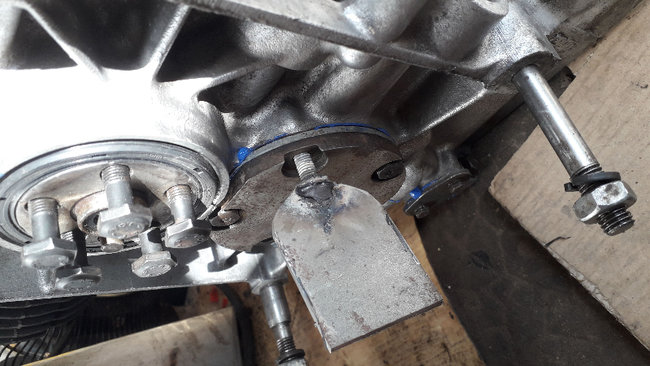

extraction d'une vis à tête foirée, par soudure d'une plaque (faire une encoche préalable dans la tête de vis).
En ce moment, c'est :
traitement du châssis en férose suivi d'apprêt (je n'ai toujours pas la tôle de fermeture),
ré-assemblage de la traverse avant (démontage partiel de la crémaillère pour vérification, graissage...),
et repose du système de freinage sur les essieux.

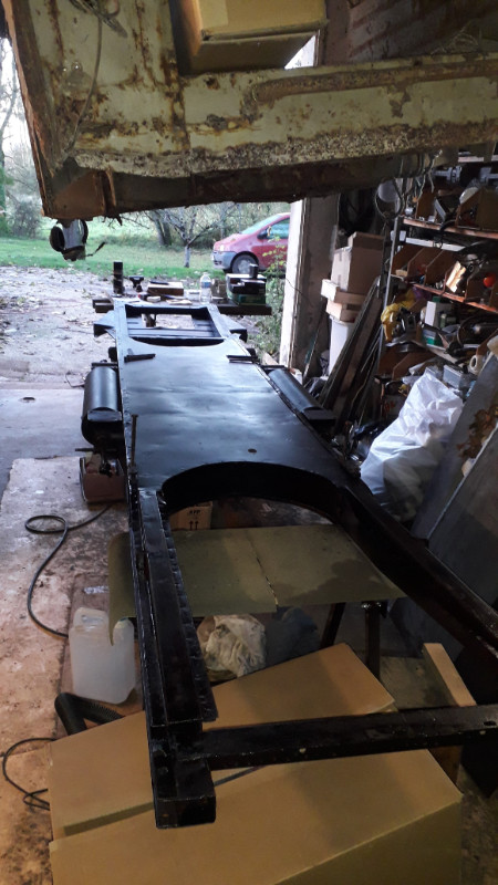

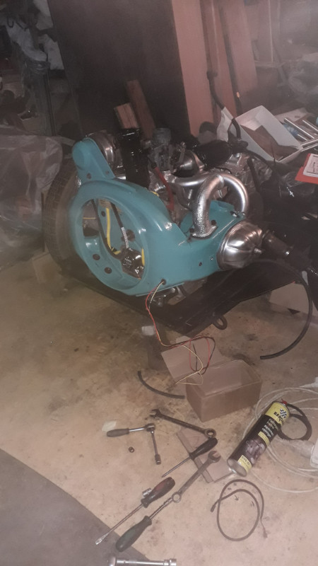

Voilà l'avancement des travaux :
Châssis fini, trains reposés, ainsi que le moteur :)
Ce n'est pas rapide, j'ai pas mal de choses à gérer en ce moment qui sont très chronophages ^^
Poyducotam
Messages : 758
Re: Emmurée ? restauration 2cv fourgonnette
Message par Poyducotam »
J'ai aussi remplacé le plancher pédale, je refais le panneau supérieur ainsi que la planche du "vide-poche" passager. J'ai trouvé une pièce de 5centimes (de franc) de 1963 :clap:
Beau travail :clap:
C'est joli ce collecteur d'air bleu !
Messages : 9345
:clap: :clap:
Le moteur :amour: la tubulure avec les caches culbuteurs en contraste avec le carter à air. :pouce: :amour:

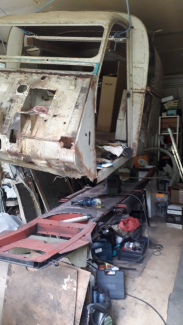

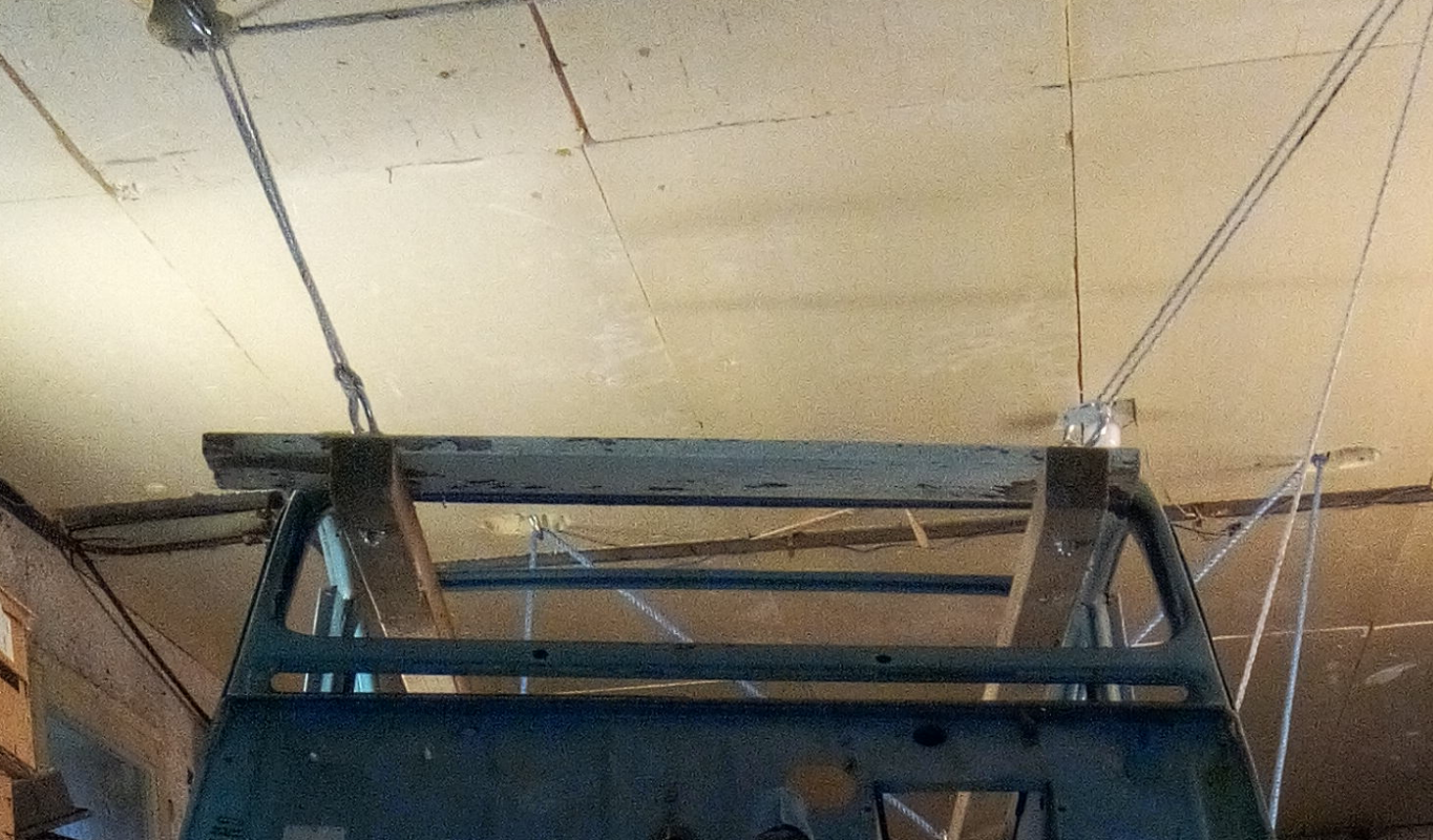

Salut , pourrais-tu prendre des photos des accroches que tu as utilisé pour accrocher la caisse
au plafond .
Poyducotam
Messages : 758

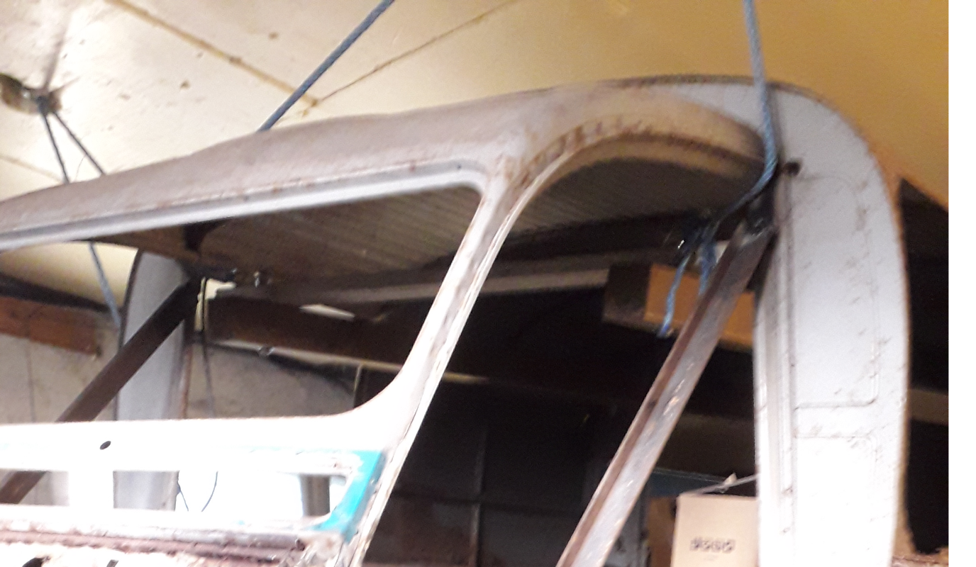

Stephane ak350 a écrit : 29 juil. 2021, 20:47 Salut , pourrais-tu prendre des photos des accroches que tu as utilisé pour accrocher la caisse
au plafond .
Salut Stéphane,
Je ne peux pas t'en envoyer car j'ai vendu la maison. J'avais utilisé des chevilles à scellement chimique dans un plafond ourdis/parpaings. Dans les chevilles j'avais utilisé des anneaux à visser.
Tu vois sur les photos (j'ai grossi et centré sur les points d'intérêt) pour la berline (2CV6,spécial E, un sujet ici "émeraude"). Pour l'AK le parallélogramme est un peu cour, et il vaut mieux passer les cordes derrière las renforts : j'ai plié les gouttières.

Salut ,

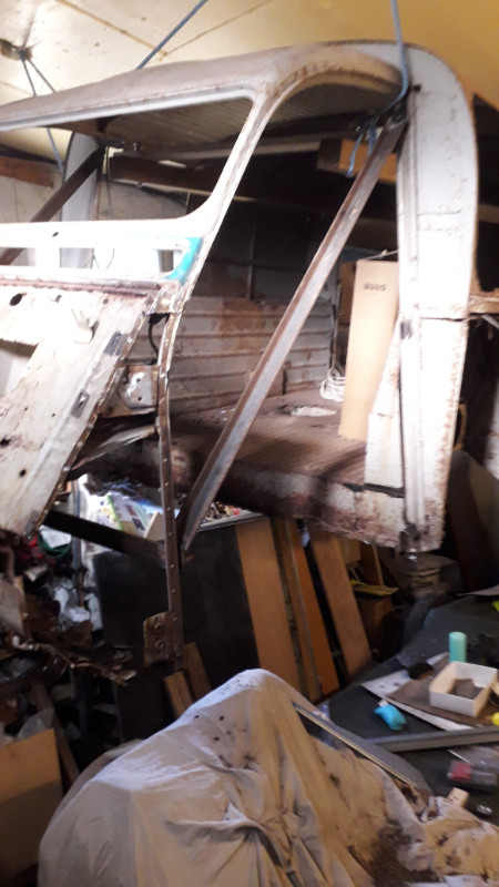

merci pour les photos , je veux faire un système similaire pour mon AK.
Ce sont des panes de bois qui traversent la largeur du garage , bon pour m équiper de corde …
Merci encore. :salut:
Poyducotam
Messages : 758

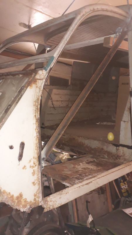

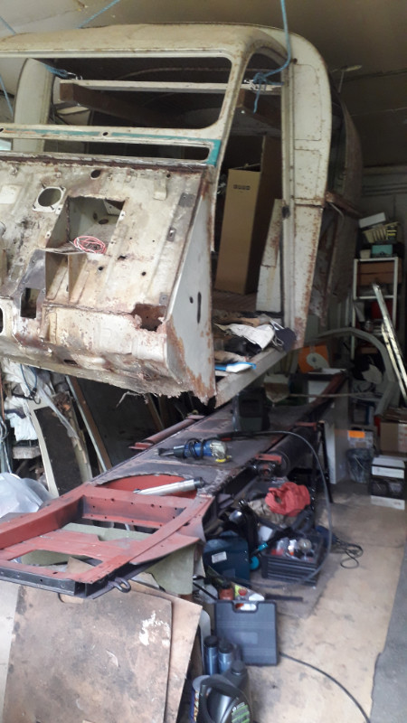

C'est un système très simple mais efficace :wink: Les chevilles à scellement chimique supportent 400 kg chacune !
Les madriers qui passent dans la caisse sont mobiles pour pouvoir déformer le cadre (passer de rectangle à losange fin) ce qui permet de le passer dans la baie de pare-brise.
Ça permet aussi de positionner la caisse à hauteur de travail (suivant qu'on travaille sur les flancs, dessous,... voire de l'incliner :wink:

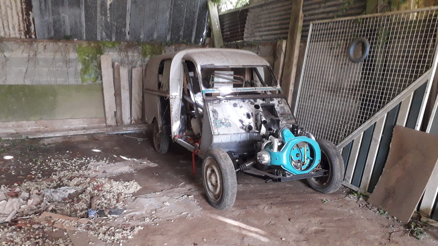

Et hop, c'est reparti !
Donc la caisse sur son châssis attend sagement dans une grange.
Pendant ce temps, je travaille sur les autres morceaux.

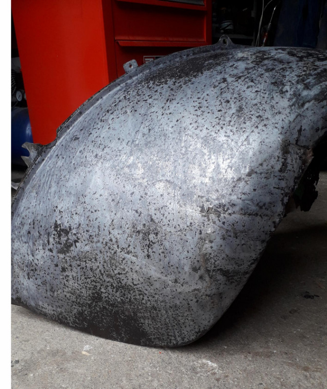

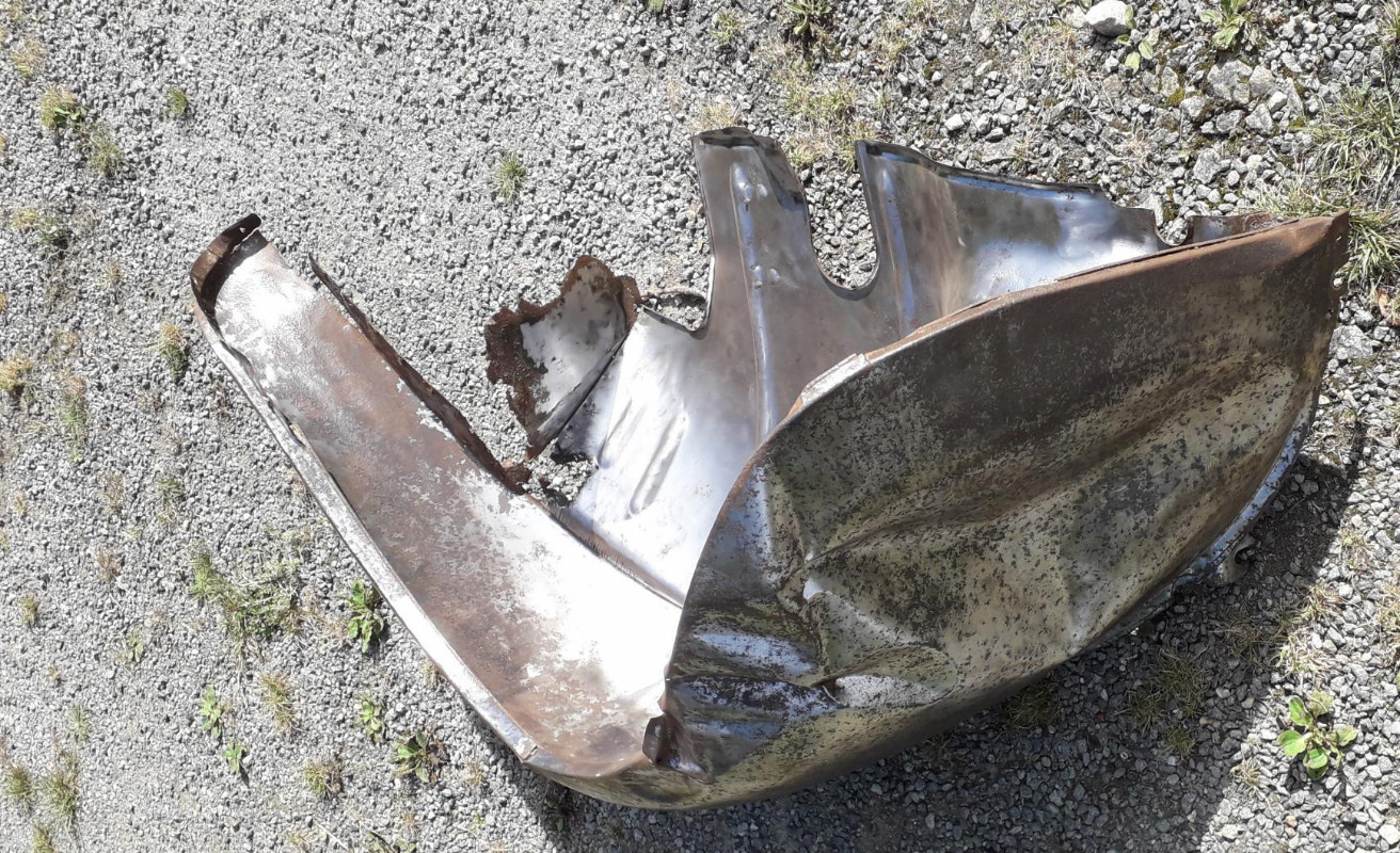

L'aie avant droite était la plus touchée. Décapage, redressage et traitement à l'acide phosphorique sont fait. Je vais attaquer la soudure des endroits coupés, et la réfection de certaines parties (jonction tablier pédalier).
En acheter une d'occasion m'aurait sûrement fait gagner du temps mais je souhaite qu'elle conserve la plupart de ses pièces d'origine :) Et j'ai du temps :p
Le volant aussi est décapé et traité anti-corrosion, et l'aile gauche est en cours de décapage :)
Quel travail :like:
Tu as raison il faut garder un maximum de pièces d’origine quand on a le temps et les compétences pour le faire :)

François16 a écrit : 19 sept. 2021, 13:12 :salut:
Quel travail :like:
La restauration de ton aile :amour:
Merci pour ce message :)
Il reste encore du débosselage léger. Et pour la finition, je vais tenter le remplissage à l'étain. Je vais me renseigner sur l'art et la manière. J'ai une pane de plombier bien large, en fonte :wink:
Si je n'y arrive pas je me résoudrai à utiliser du mastic de finition.
