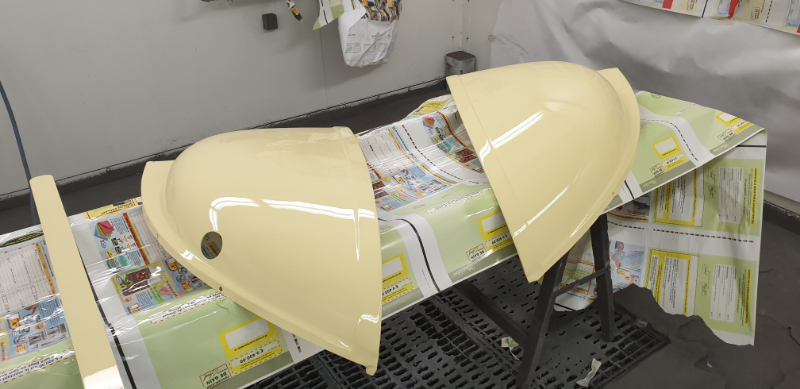

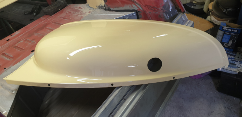

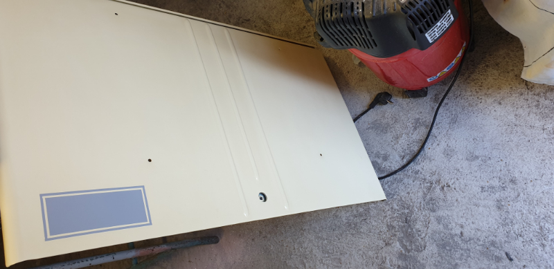

Mise en peinture des ailes arrière
Messages : 11503
Re: Ma 2cv6 bientôt la restauration
:pouce: superbe très beau travail. :salut:
Yannirish
Messages : 45
Enregistré le : 14 août 2018, 20:33
Ma deuche : 2cv azka de 1989
Date de naissance : 04 déc. 1969
Localisation : FOURNES EN WEPPES
Message par Yannirish »
Le résultat est top ! Bravo. :pouce:
Et il n'y a pas encore le vernis...
Si tu donnes des cours, je suis preneur !
Dundee67
Messages : 192
Ma deuche : Mehari,2cv4
Localisation : 67000
Message par Dundee67 »
Non le vernis sera appliqué après avoir poncé la surface au 1200 à l eau

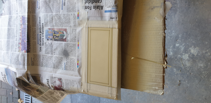

Petit délire pour coller l autocollant dolly
Messages : 1736
Ah ben oui, c'est tellement plus simple que de coller un autocollant :lol: :lol: :lol:

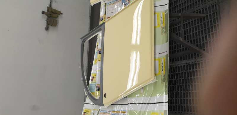

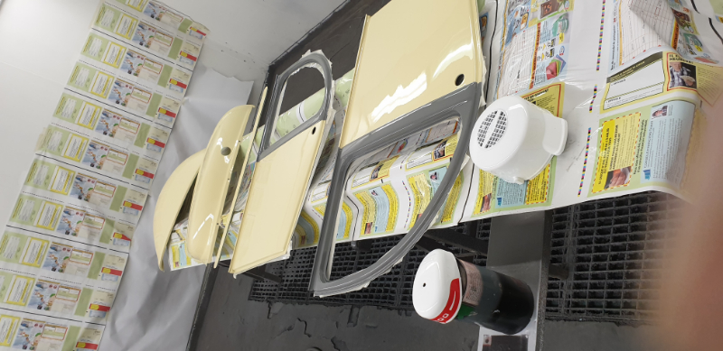

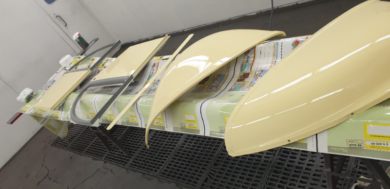

Lundi direction cabine de peinture pour application du vernis
Dundee67
Messages : 192

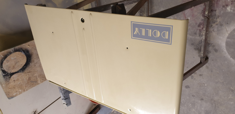

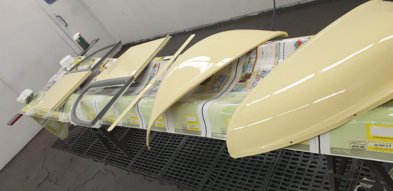

Application du vernis
Messages : 3330
:salut: C'est beauuu !!! :pouce: Du travail de pro !!! :clap:
Dundee67
Messages : 192
Merci maintenant lustrage prochaine étape

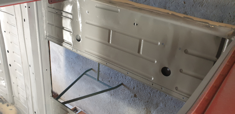

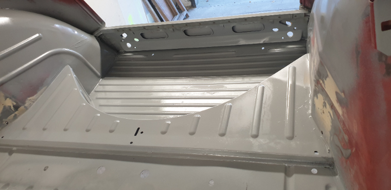

Dundee67 a écrit :Début de restauration de la caisse depoitage du fond de coffre et de la jupe arr20190710_114119.jpg20190710_134844.jpg20190710_134851.jpg20190710_142802.jpg
il faudra que je fasse pareil !
tu as pris les tôles de renov36 à Châteauroux ?
tu en es content ? ça tombe à peu près juste ?
tu pourrais donner plus d'info sur le mastic liquide et le primaire que tu utilises ? ( référence lieu d'achat )
vu que ça marche chez toi déjà on part déjà rassuré.
quel beau travail, c'est vrai que ça fait rêver !

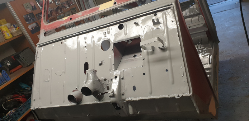

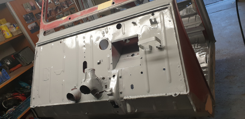

Application impression phosphatante sur la carrosserie

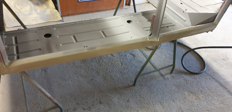

Application sinto liquide bas de caisse
