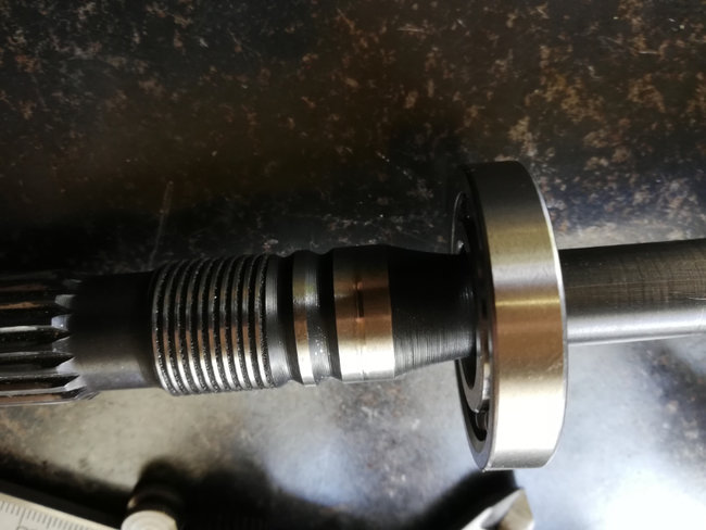

Bonsoir René,
De toute façon , je vais revoir entièrement le réglage de cette boite de vitesse , couple conique y compris. Par contre tu dis que le roulement épaulé n'interviens pas dans le réglage, je crois que si, car l'épaulement étant différent d'un roulement à l'autre, la différence étant de 0.40 mm avec les roulements d'aujourd'hui; ces 0.40 vont manquer pour le calage du couple conique, c'est ce qui est dit dans le tuto que tu m'as transmis...c'est en tous cas ce que je comprends à la lecture du document. Après en théorie on pourrait peut être rattraper ces 0.40 avec une cale placé contre le train intermédiaire, il y en avait une jusqu'en 1954...
A voir...j'avance , lentement mais surement... :salut:

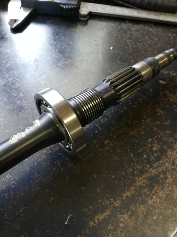

Tu peut mettre une photo ou deux de tes roulements épaulé de cu de boite, les vieux et les neuf ,sil te plait. :salut:

Bon et bien , les roulements de roues sont écartés définitivement. D'après un mécano Deuchiste, c'est bien les roulements de l'arbre primaire qui chantent leurs fins prochaines...En attendant je peux faire encore avec quelques temps...mais c'est bien d'avoir identifié l'origine du bruit :pouce:
Je continue mon apprentissage de remise en état de la boite de vitesse...c'est très instructif...pas si compliqué que ça au final, mais qui demande de la précision et de la rigueur ...
Pour le moment, j'ai remplacé les trois segments de ralenti, la cage de roulement de l'arbre de commande et ses deux roulements, le roulement à rouleaux de l'arbre primaire et le roulement contre le pignon d'attaque.
Il me reste à changer le roulement épaulé de l'arbre primaire, important à faire, et le roulement double de l'arbre secondaire, introuvable sauf à des tarifs (très) élevé...celui là , je vais le garder car il est encore bon, n'a pas de jeu, et mon mécano m'a dit que ce roulement ne s'abîmait pas aussi vite que les autres...ça tombe bien !
Voilà où j'en suis...

Ben je trouve bizarre , que tu trouve pas le roulement épaulé de l’arbre secondaire , tout les fournisseurs on çà!! .
je t’explique pourquoi il son épaulé ,et à quoi il serve.
c'est deux roulement son épaulé justement pour venir se reposer contre le carter,une fois serrer au couple il fait étanchéité,du carter.
IL servent a guidé les arbres une fois serrer,il prenne en sandwich l'arbre ,pour avoir la pignonnerie qui soi fixe.
du fait que les roulements l'épaulement et décalé comme tu dit , c'est que tu a pas le bon roulement,. ( je comprend pas pourquoi toi c'est pas bon !!.)
Mais je te le répète , après libre a toi de me croire ,ou pas .
les roulements épaulé des arbres primaires ,et secondaire, son la pour centrer et serrer les arbres.

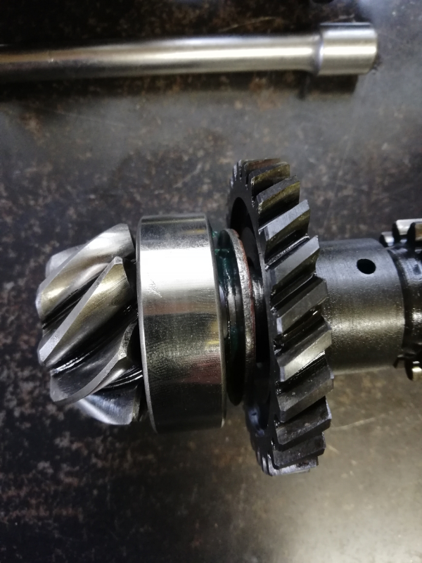

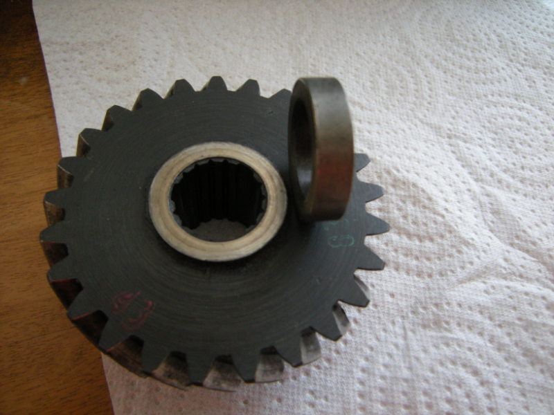

Pour le réglage du couple conique , c'est cette rondelle que je te montre en photo, prise sur un arbre secondaire boite 425 cm 18 ch.
tu a la rondelle entre le pignon de 4 èm et le roulement épaulé ,voila les côtes pour un montage origine 31x20x7.
Pour le réglage : c'est cette rondelle ,qui faut réduire ou augmenter pour la distance conique, voila je t'embête plus avec mes conneries . :lol:
Mais tu a une boite bruyante ,et si tu change pas tout les roulements ,ben tu va avoir des surprises . bon remontage . :salut:

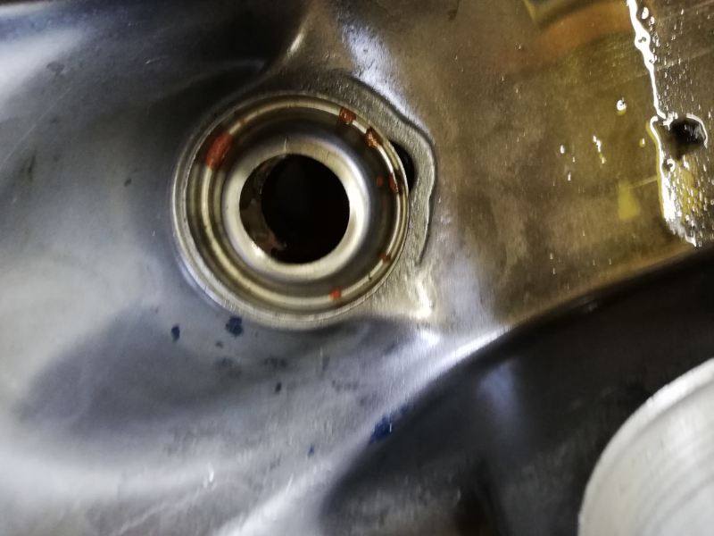

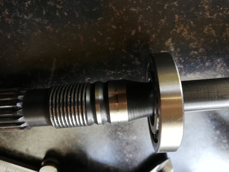

[quote="lucky40"]J'ai une question sur l'arbre de commande qui comporte un roulement simple :
Comment est t'il maintenu sur l'arbre, car il glisse dessus sans problème :???: :
Ce roulement est censé se trouver contre la coupelle de rejet d'huile :
mais il ne trouve pas sa place :???:
cette coupelle ne serait elle pas montée à l'envers ?

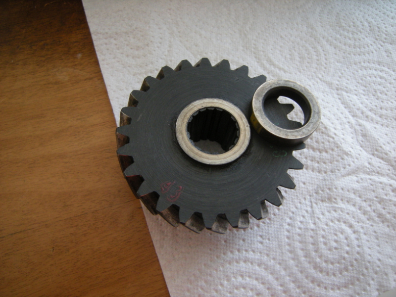

Bon tout d'abord tu ne m'embêtes pas du tout René, en fonction de ce que tu me dis, je regarde, je contrôle, j'apprends...
Je n'ai pas de rondelle comme celle que tu me montres, mais pour moi c'est normal, car ma BV est un modèle de 1967, année charnière si j'en crois les références des pièces sur le catalogue des pièces détachées 49 à 68 , entre 66 et 67 pas mal de pièces ont disparues pour être remplacées par d'autres, voici l'arbre du pignon d'attaque où se situe ce fameux roulement double :
J'ai une cale contre le roulement double et une rondelle contre le roulement du pignon d'attaque c'est tout ...
Après, tout les roulements sont changé sauf le roulement double que tu vois sur la photo. Oui, certains revendeurs, pas tous, ont ces roulements doubles mais soit c'est pour les 2cv6, comme celui que j'avais commandé à CIPERE et que je renvoie, soit le roulement comporte une couronne d'appui plus mince que la couronne d'origine comme je l'ai déjà expliqué, la différence étant de 0,40 mm ...
Alors je préfère garder mon roulement double encore correct, et si j'ai plus tard un souci avec, il est facilement interchangeable sans démonter toute la boite...

Ben je comprend pas pourquoi tu na pas cette cale de réglage , comment tu va régler la distance conique !!!
les quelques boite que j'ai refait avait toutes cette cale , bien sur de différente épaisseur , pour régler l'arbre secondaire.
Sur tes catalogues il montre pas cette rondelle !! possible que ta boite a était déjà démonter. la tu me pose une colle . :???: :salut:

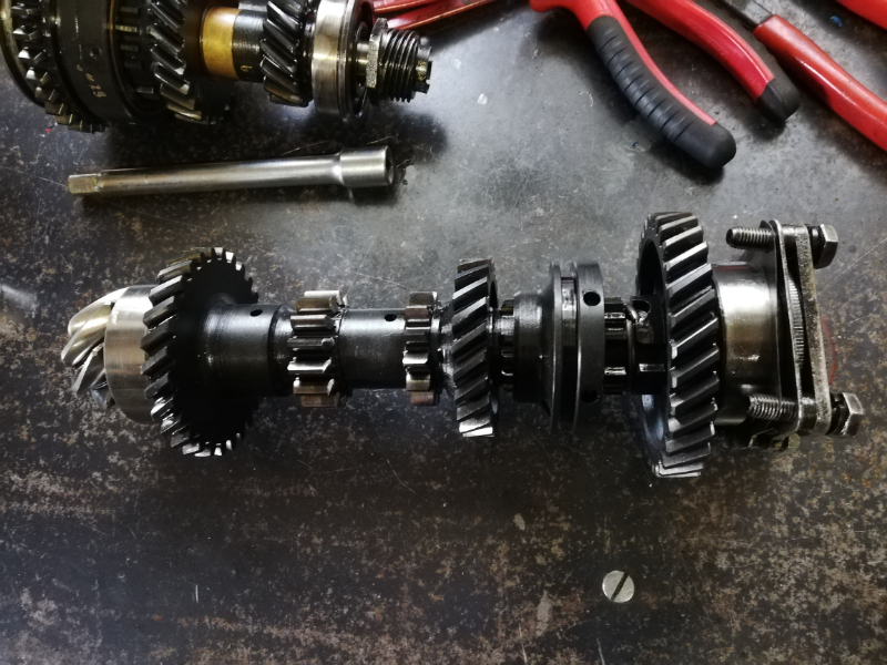

Regarde René, je pense que le réglage du couple conique se fait à l'aide des deux entretoises marquées d'une flèche orange pour la plus épaisse et bleue pour la plus fine qui doit faire à peine 0.10 ou 0.15 mm d'épaisseur

Si les deux cales que tu montre , règle le réglage du couple conique OK , ca veut dire que le roulement va avancer ,ou reculer ,selon le réglage.
Donc il faut que le roulement appuis sur le pignon de 4 èm ;pour maintenir tout serrer au couple.
ON ne peut pas faire toucher une pièce fixe ( roulement) ,sur une pièce tournante ,pignon de 4 èm,
il faut bien une cale ,ou un épaulement du pignon de 4èm qui lui touche le centre du roulement qui lui tourne . :???: . :salut:

OK si tu à un épaulement sur le pignon qui porte sur le centre du roulement , la on est d'accord, sinon ton roulement il et mort en une semaine .

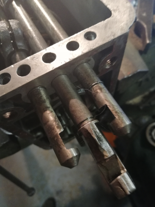

Me revoilà avec mes problèmes de remontage de boite de vitesse :???:
Après avoir remonté la pignonnerie , j'ai replacé les axes et les fourchettes sans difficultés particulières pour l'axe de 1ère/MA et l'axe de 4ème :
Par contre, impossible de faire rentrer l'axe de 2nde/3ème dans son logement ça butte contre le carter , il manque un millimètre :
https://www.dropbox.com/s/m59yaaoz212jd ... t.mp4?dl=0
J'ai tout ressorti, boulons, roulements, etc... rien n'y fait :enerve: l'axe ne veut rien savoir et il faudrait forcer et tout abîmer ( déjà que j'ai un peu marqué le carter :fou: )...
A qui est ce dû ?

Tu à surement la bille de verrouillage qui et remonter et fait barrage à ton axe , il peut pas y avoir autre chose, bien sur faut aussi la fourchette
de déssérer sur l'axe . je te l'avais dis la mise des billes avec les axes ,c'est chiant , :salut:
ATTEND: si ton cu de boite à la pièce qui guide le sélecteur, bonjour pour la remettre , les vitesses vont bloqué, moi javais supprimer cette pièce ref A 334-93 . :salut:
Re: La boite de vitesse 2 cv et ses secrets
renato13 a écrit ::salut:
Salut René,
Toujours fidèle au poste !
Ecoute, mon problème ne peut pas venir des billes, car l'axe ne rentre même pas dans son logement ou d'ailleurs je n'ai pas encore placé ces billes au moment où je tente de rentrer l'axe...voir la vidéo ci dessus..
Bien sûr ma fourchette est libre sur l'axe, pas encore serrée. Et je n'ai pas la pièce dont tu parles la A 334-93, elle n'était montée que jusqu'en juin 1965...
On dirait qu'il faudrait descendre les arbres primaires et secondaires, mais alors là, ce sont les roulements qui ne vont plus être en face :???: Aurais je mal monté les arbres et les pignons ? POurtant j'ai suivi à la lettre le tuto que tu m'as envoyé !
Je cale !
Messages : 11511
A La c'est différent !!! si l'axe rentre pas dans le carter ,c'est que la fourchette et pas a çà place , essaie de déposer la fourchette
et rentre l'axe a blanc pour voir se que çà donne . :salut:
ON peut pas décendre ou monter les arbres , il son guidé part les roulement , :shock:
Oui, c'est ce que j'ai fait aussi, sans la fourchette, ça rentre nickel, sans forcer...donc les arbres ne sont pas en cause...il reste quoi ? la fourchette, impossible d'intervertir avec celle de 1ère/MA, j'ai aussi contrôlé leurs sens de montage, les écrous tournés vers le pignon de MA, donc je ne vois pas ...Une fois remontée sans les axes tout tournait bien en position point mort, les engrenages des pignons se font correctement à mon sens. Mais il doit bien y avoir un souci quelque part...
Je vais ressortir la 2ème BV que j'ai en stock et l'ouvrir et comparer ...je n'ai que ça comme remède pour tenter de comprendre... :???:
Messages : 11511
Si laxe rentre bien sans la fourchette se n'ai pas les arbre ,eux on peut pas les monter autrement que dans les roulements.
soi c'est pas la bonne fourchette tu tes tromper ,soi elle est monter a l'envers , il faut le serrage du boulon derrière les ergots de la fourchette.
soi elle est pas rentrer dans la bague écrous de la 2è du synchro.
Messages : 11511
Quoi qu'il en soi c'est ta fourchette qui merde soi elle est a l'envers ,soi pas a çà position sur le synchro.
Je reprends tout à zéro demain...et je te dirai... :salut:
Messages : 11511
lucky40 a écrit :Je reprends tout à zéro demain...et je te dirai... :salut:
OK te casse pas la tête tu va y arriver , c'est surement ton axe qui touche ta fourchette ,et le dévis ,reprend tout çà au calme .
bonne soirée. :salut:
:salut: René
Ce matin donc j'ai repris tout à zéro et bien m'en a pris car j'ai trouvé je pense la cause du problème : je suis un gros :boulet2: j'avais monté le baladeur de 2/3ème à l'envers :enerve2: du coup la fourchette ne pouvait absolument pas être à sa bonne place ... :salut:
