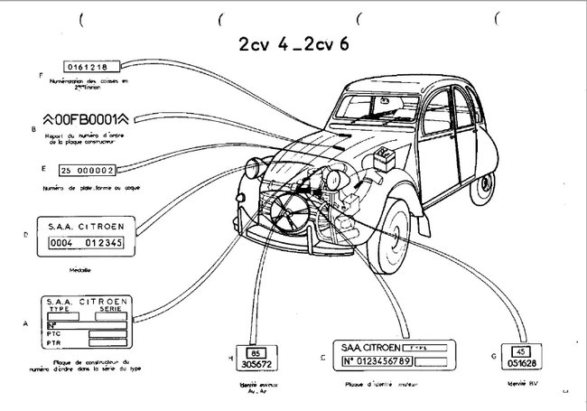

Ah ben oui, c'est pas là qu'est la frappe à froid d'origine. C'est dans l'habitacle sous les pieds du passager, comme j'ai dit plus haut.
Et la plaque constructeur, c'est une plaque marquée Citroën, du modèle vendu par Amis de la 2 CV et dont j'ai mis le lien. Et elle est rivetée sur le longeron, pas sur la traverse.
Là, c'est évident, que ce n'est pas un châssis Citroën....

Mais je n'ai jamais vu de frappe à froid sur la traverse, et le n° de châssis est toujours sur une plaque Citroën noire, fixée soit sur la traverse effectivement, soit sur le longeron, soit sur le tablier, il me semble.
