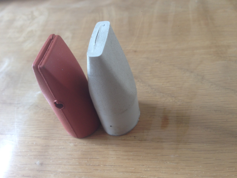

J ai retrouvé la photo de ceux que j'avais recu , le Blanc en premier qui était d'un diamètre trop gros et l'autre ensuite reçu .
Pour l'autre moteur j'en avait commandé 1 a un autre fournisseur et également reçu diamètre trop gros .

Le blanc a une sale gueule ! Jamais vu un bec de canard comme ça. Le rouge est correct, bien fendu sur les cotés.
C'est curieux que ceux que tu achètes aient tous un trop grand diamètre. Je n'ai jamais eu ce problème, et n'en ai pas entendu parler au club, pourtant on en vend pas mal aux adhérents...

Salut Bob , salut Fred
Le blanc c'est celui que j'ai reçu de chez Renov 2cv...Ils disent bien qu'il faut si nécessaire faire des fentes de part et d'autre...Pourquoi il est vendu ainsi ? je ne sais pas...j'avais dit ici même que c'était peut être une méthode pour éviter qu'il ne se déforme durant le stockage :???:
Pour moi aussi pas de problème de diamètre, ça force un peu c'est vrai mais c'est tant mieux , ça tiendra mieux !
Je vais donc refendre un peu au cutter ce clapet...comme préconisé. :salut:
