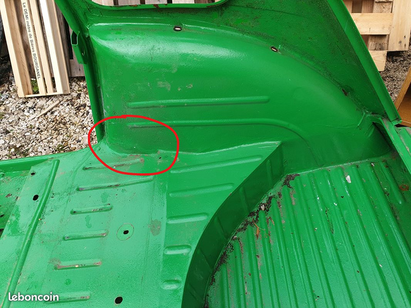

Val,
Si et quand tu iras voir cette caisse, prend un aimant et passe le là :
Pour moi, ça c'est de la choucroute en fibre de verre.
Tu as au moins un intérieur d'aile à changer.
La caisse a certainement été repeinte. Il y a peut-être d'autres endroits, où il y a de la fibre.

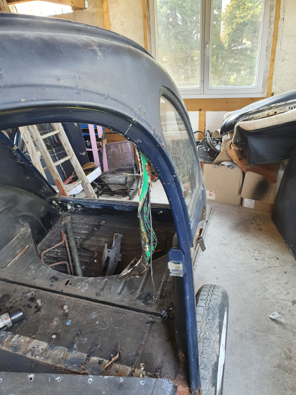

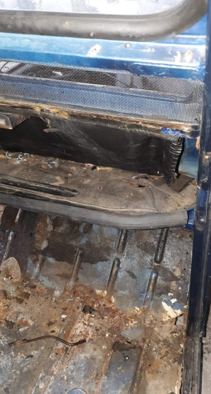

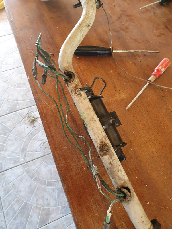

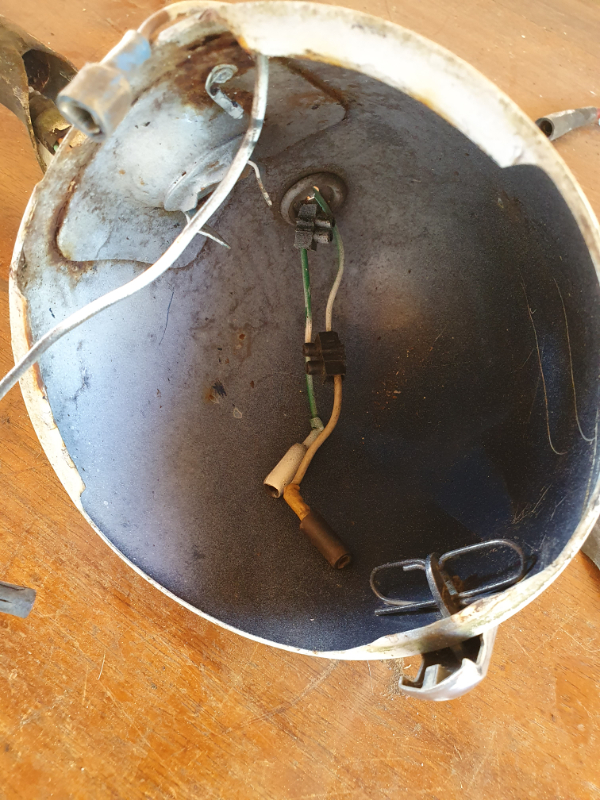

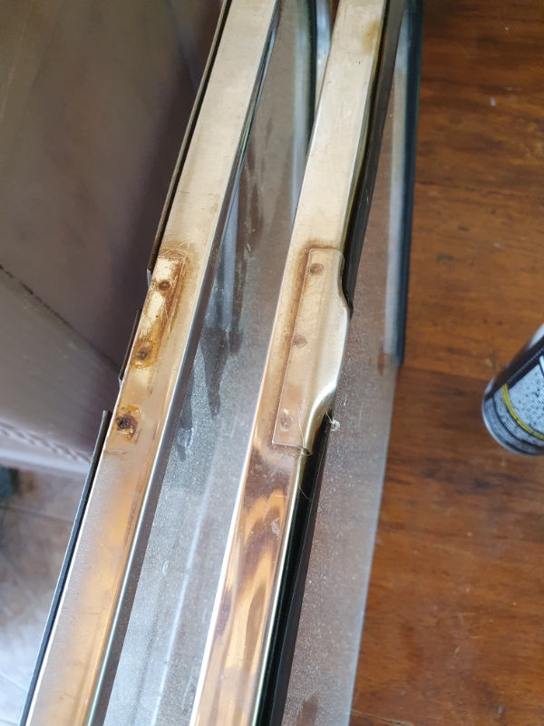

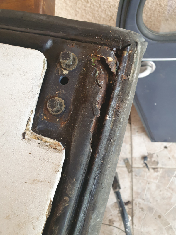

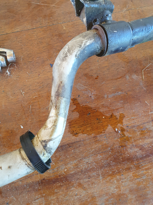

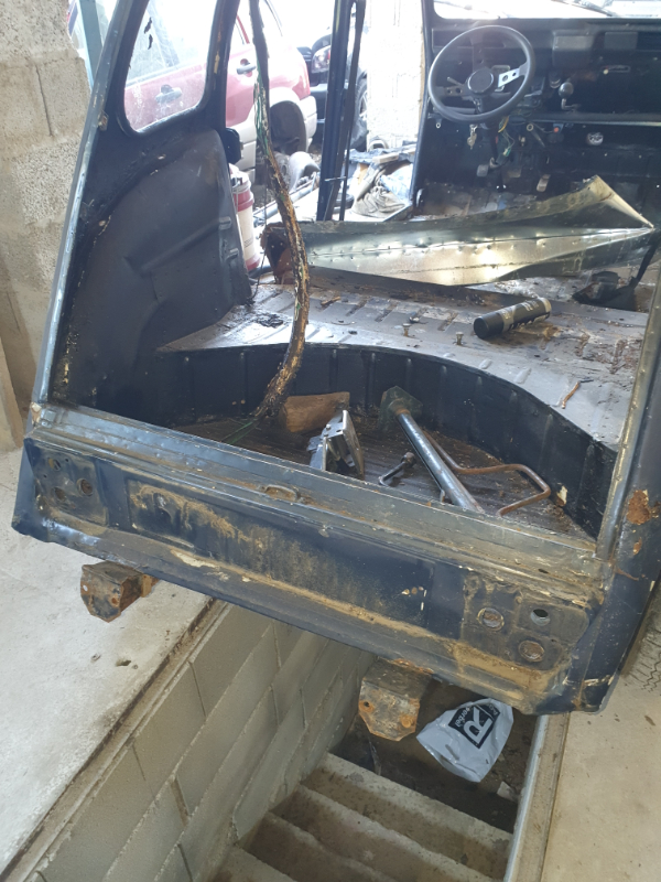

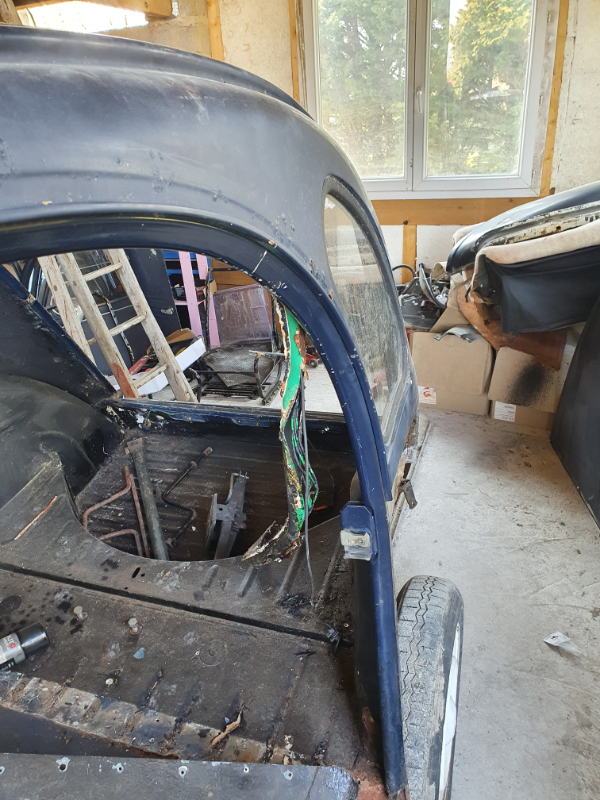

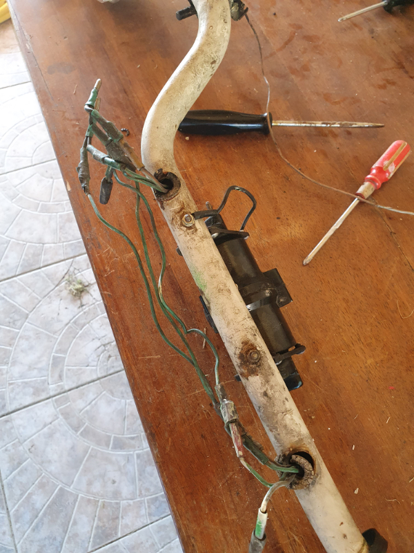

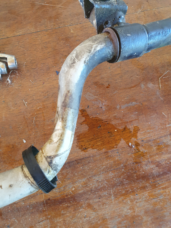

Je suis en plein démontage de ma deuch et j'ai plusieurs questions:
- la barre de phare est tordue à un endroit, est ce que cela peut se rattraper ?
- Elle est également percée: le propriétaire précédent a fait des trous pour accrocher des clignotants. Avec quoi les reboucher en vue d'une nouvelle peinture ? Dois-je changer la barre ?
- au niveau des fenêtres mobiles: une des deux ne possède plus la pièce qui permet d'insérer l'accroche. Est ce que cela se retrouve ? Je ne trouve pas sur les sites de vente de pièces.
- que pensez-vous de l état des cuvelages ?
- Il y a du silicone qui se détache très facilement du hayon de coffre. Est ce que c'est normal d'en avoir ?auquel cas il faudra que j'en remette avant de refaire la peinture.
Re: Restauration 2cv 6 1985
Pour boucher les trous : avec de la soudure au MIG, ou même éventuellement de la soudure à froid.
Pour la vitre ouvrante, non, cette pièce n'est pas vendue seule, il faut remplacer la partie correspondante de l'entourage de vitre. On en trouve facilement en bourse et à pas cher, et avec l'ensemble y compris la glace.
Les cuvelages, s'ils sont déformés tu peux les redresser, pas facile mais faisable.
Pas de silicone ! Il n'y a rien à cet endroit, pas de joint.
Messages : 7331
Bonjour, par contre ton faisceau de phares est en très mauvais état a ta place je le remplacerait

CHARLYSTONE a écrit :Bonjour, par contre ton faisceau de phares est en très mauvais état a ta place je le remplacerait
Oh oui j'avais pas vu, il y a des dominos... faut changer ça....

D'accord merci pour les infos :)
Oui il est pas en bon état et j en avais déjà retiré, il y eu du bricolage de fait c'est une horreur.
Je vais le changer c'est plus prudent !

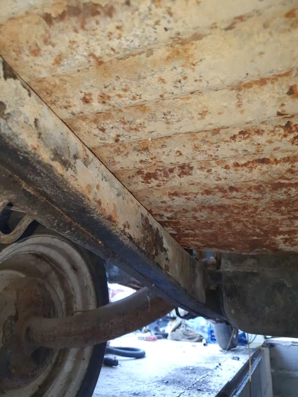

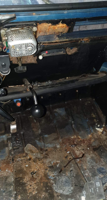

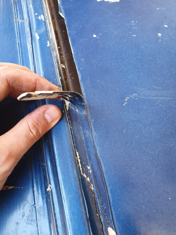

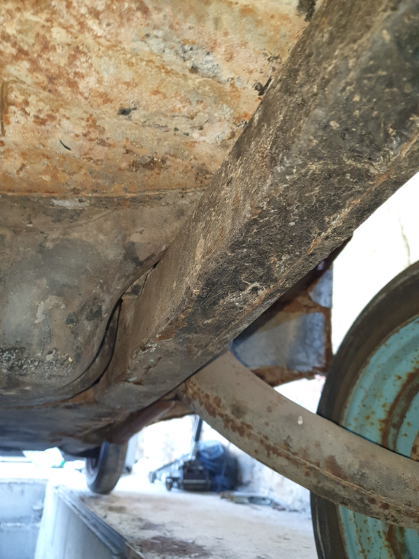

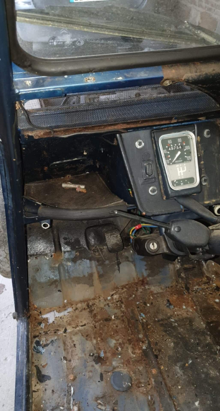

Message par Val71 »

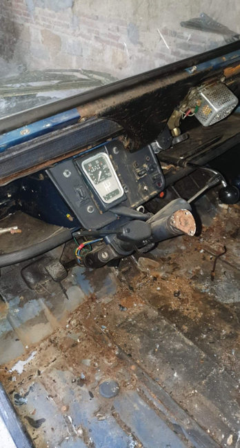

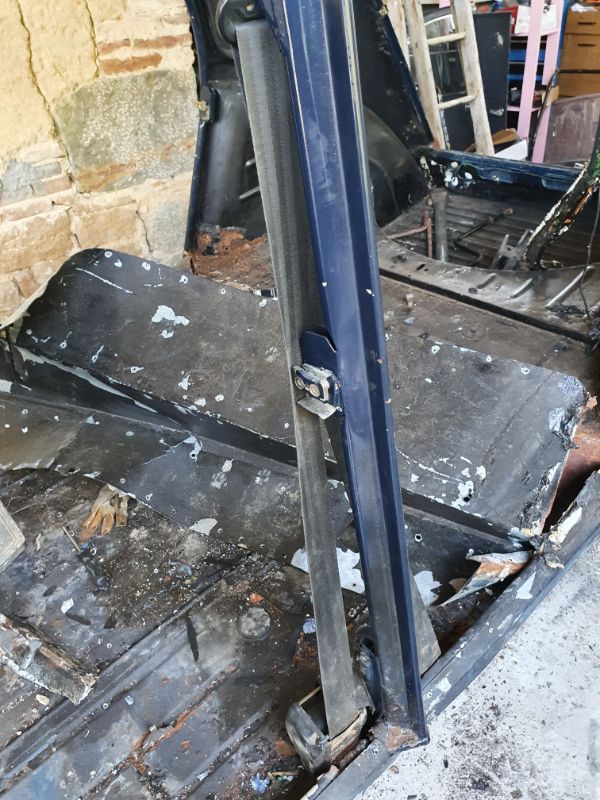

Je vous poste quelques photos de la suite du démontage. J'avance tout doucement, vraiment tout doucement mais je ne suis pas pressé. Beaucoup d'éléments rouillés, cassés, abîmés... J'aurais sans doute beaucoup de pièces à racheter. Et beaucoup de surprises aussi: par exemple le cache au centre du volant était un couvercle de cornichons :mdrr:
Je pense que le chassis est à changer également. Chassis, caisse, moteur, mon dieu ne relâchons rien
Prenez soin de vous :)
doucement, doucement.
Châssis à changer soit.
MAis la caisse…
On renforce, on décape, on découpe ;) :pouce:
Aller avec du temps tu vas voir comme tu vas y arriver!!! :mecanic:
Regarde les autres membres qui ont passé ce cap! :wink:
Après t'en auras des trucs à raconter à l'apéro :tchin:
Et tu ranges bien tous tes morceaux, étiquettes et compagnie ( les boites de ricoré pour les boulons c'est une valeur sur :gnark: )

JLUC a écrit :Bonsoir,
MAis la caisse…
Oui les boites de ricore sont pas mal ! J utilise en ce moment les pochettes plastiques
Pour la caisse j aurai bien aimé pouvoir bricoler dessus mais impossible. Peu de matière à récupérer et impossibilité de souder selon un ami carrossier donc je change la caisse.
Mais je ne désespère pas
Messages : 1746
Je la trouve pas si pourrie que cela ta caisse.
Si tu regarde les premières photos de ma restauration, la mienne était dans un état proche.
Les planchers, les bas de caisse, le caisson, ça ce change assez "facilement" finalement.
Fini de la démonter est décape un peu pour voir si elle est vraiment morte. Tu aurais une bonne surprise, qui sait ?
Exactement Filofax, c'est entra autre à la tienne que je pensais. :mecanic:
Bonne journée :pouce:
