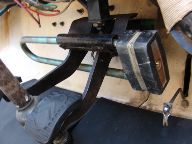

Trouvé sur le net...
Antivol de moto accroché sur un tube au support de pedales !
Messages : 11567
Re: quel meilleur antivol sur une 2cv?
admin a écrit :
super simple et très efficace. :pouce: :merci:

:roll: Faut juste pas avoir le dos en vrac ... comme le mien !! :| Pour aller le mettre en place, un peu de gym et d'assouplissements sont nécessaires ... :siffle:
:mdr: :mdr:
Messages : 11567
Deuchémoi a écrit ::roll: Faut juste pas avoir le dos en vrac ... comme le mien !! :| Pour aller le mettre en place, un peu de gym et d'assouplissements sont nécessaires ... :siffle:
:mdr: :mdr:
Oui c'est vrais quelqu'un qui a mal au dos :cry: il en aura vite plein :cul: de mettre son cadenas :mdr:

Faut juste avoir un pédalier suspendu....
Titi 38.

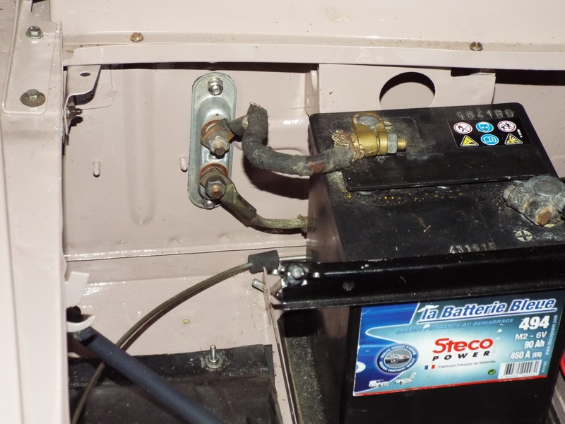

Sur mon AMI 6 il y avait un coupe-circuit que j'ai laissé.
Il est situé sur le tablier à coté de la batterie et coupe la mise à la masse. La clé amovible est à l'intarieur de la voiture tout à droit au dessus de la planche de bord, pas très visible.
Je ne crois pas que ça constitue un antivol bien efficace? Ca sert surtout à isoler la batterie au garage.

@bob41 => Je pense que ca peut quand même retarder le voleur, par contre, ce que tu pourrait faire, c'est mettre un petit cadenas pour bloquer l'ouverture du capot vu que par ton système on peut l'enlever en soulevant le capot

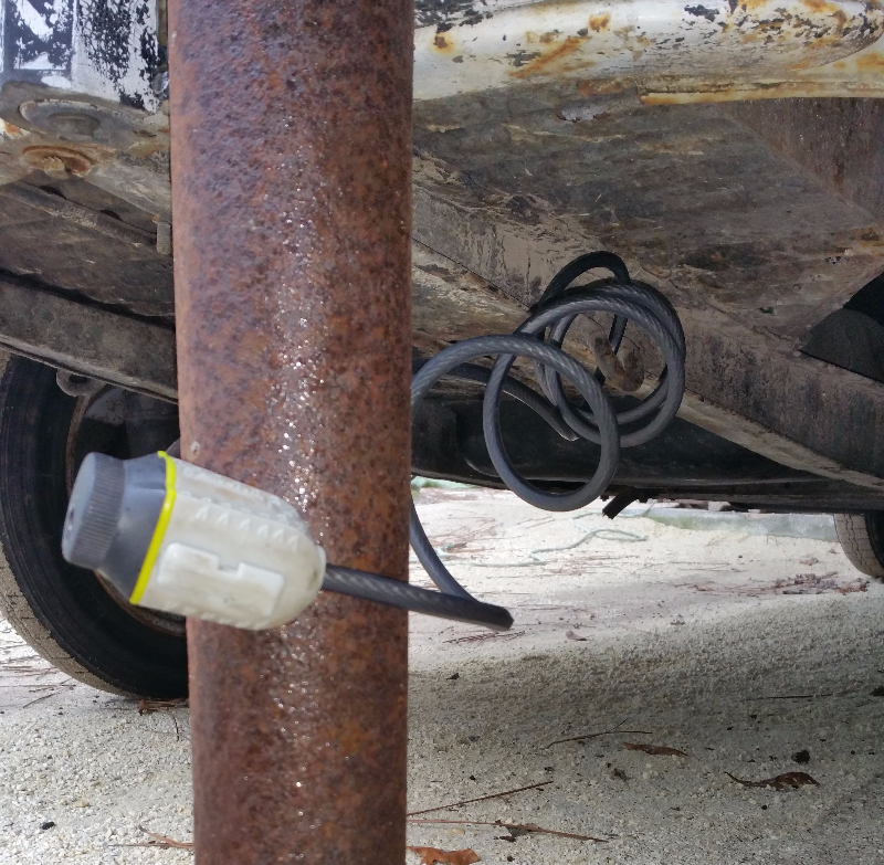

J'ai aussi un très bon antivol, je vous passe une photo bientôt. :wink:

et ouala ! :D :wink:

J'ai installé un coupe circuit sous la tablette de ''vide poches'' qui est difficile à voir et à trouver (clé amovible plastique toute simple qui s'enlève de l'intérieur).
J'enlève également le + bobine par précaution.
J'ai aussi vu un autre type de coupe circuit un peu plus cher avec une vrai clé métal comme celle du contact, mais pour le coupe circuit. Sûrement plus sécurit que celle en plastique basique. :salut:

:pense: :pouce: sil y a pas de poteau ,tu a toujours une voiture devant ou derrière, tu t'en fou du mec il attend que tu arrive :ptdr: :pouce:
Messages : 17444
renato13 a écrit : :salut:
Ou alors, tu te promènes avec le poteau et tu le poses là où tu te gares. Comme ça, si il n'y en avait pas, ben maintenant ... y'en a un !! :roll:
:mdr: :mdr:

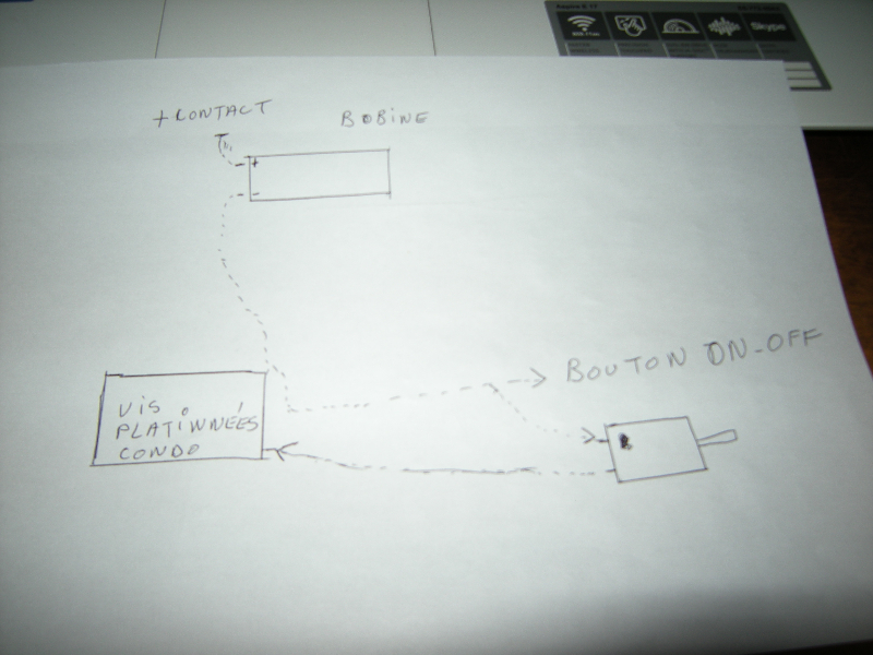

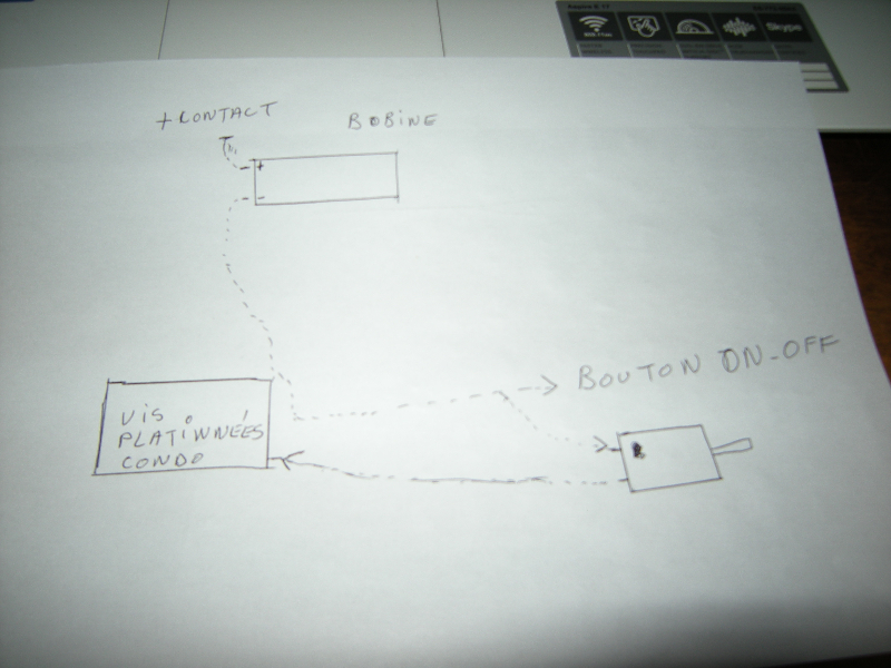

Moi sur ma mémère, je lui et monté un anti démarrage tout simple mais très efficace
je lui est monté un interrupteur on -off, planqué dehors qui se voie pas et j’ai fait passer le moins bobine
débrancher coté vis en bas du boîtier puis raccordé au bouton et un fil auxiliaire, voila un petit croquis vite fait . :salut:
