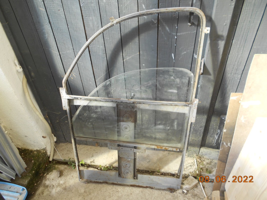

Re: Je vais ventiler façon puzzle !

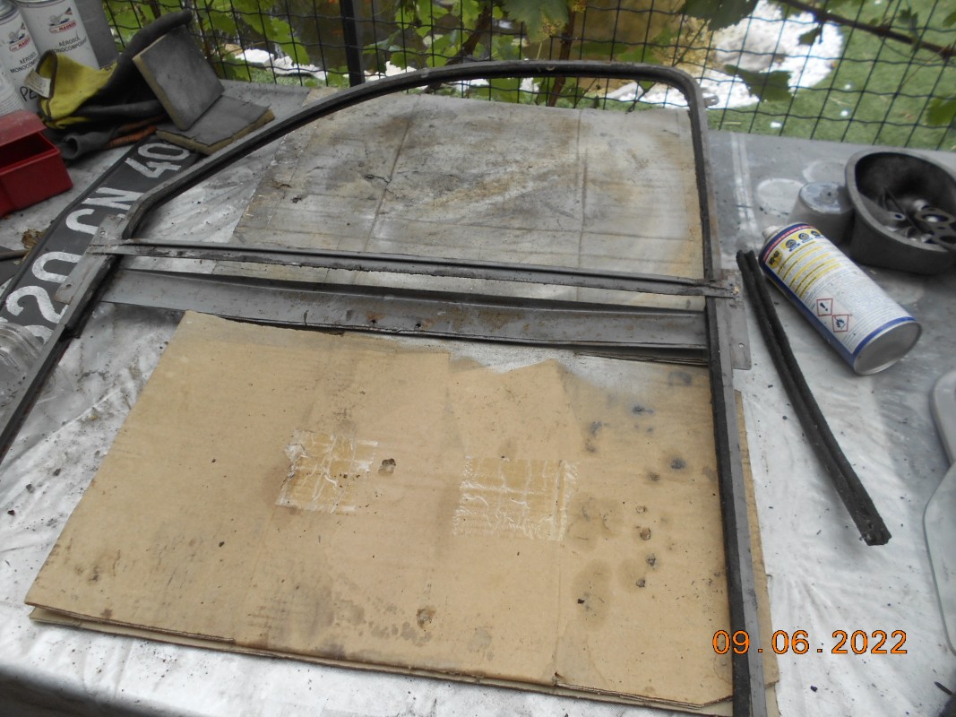

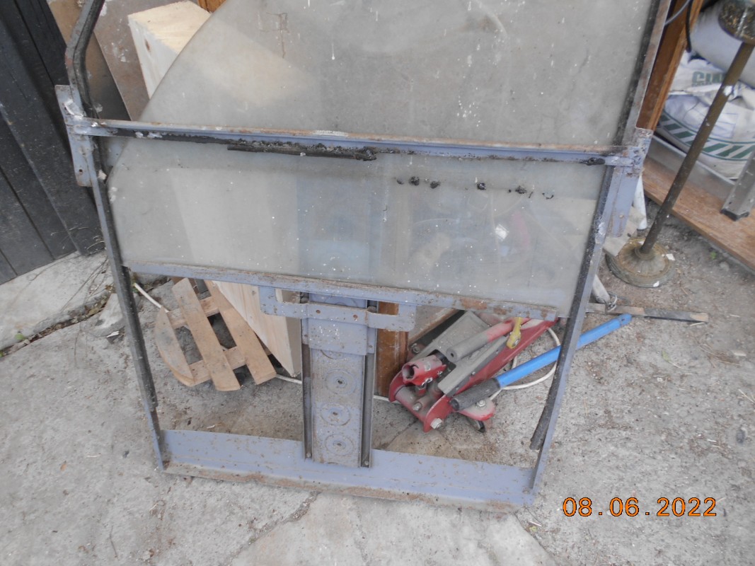

Du coup comme la mienne force un peu et est plutôt en mauvais état, je vais la démonter pour la nettoyer mieux, et la faire aussi belle que celle de @Davidusud !!

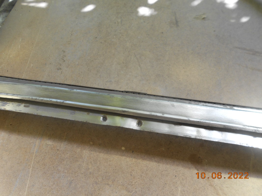

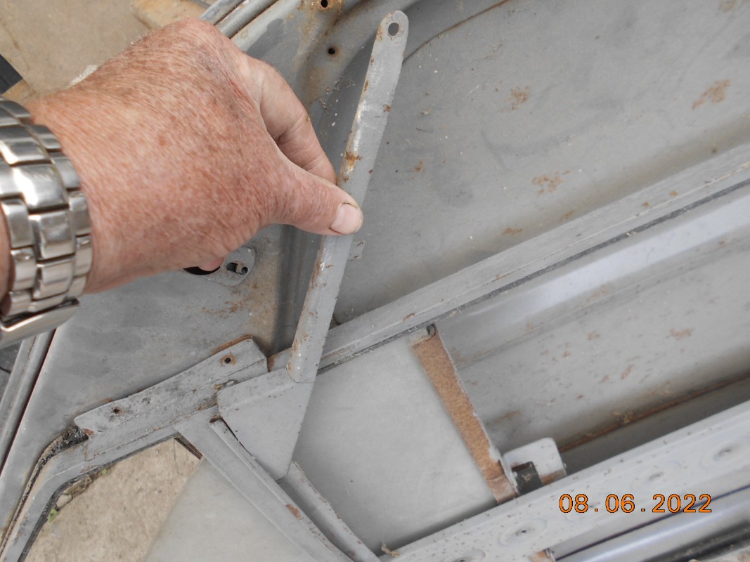

Cette petite tige qui ne sert qu'à tenir le futur panneau de porte, se démonte toute seule...
Il est très facile de retirer le cadre Raoul de la portière après avoir retiré les vis de fixation.
Le plus urgent était bien de nettoyer la vitre !! A la paille de fer !!

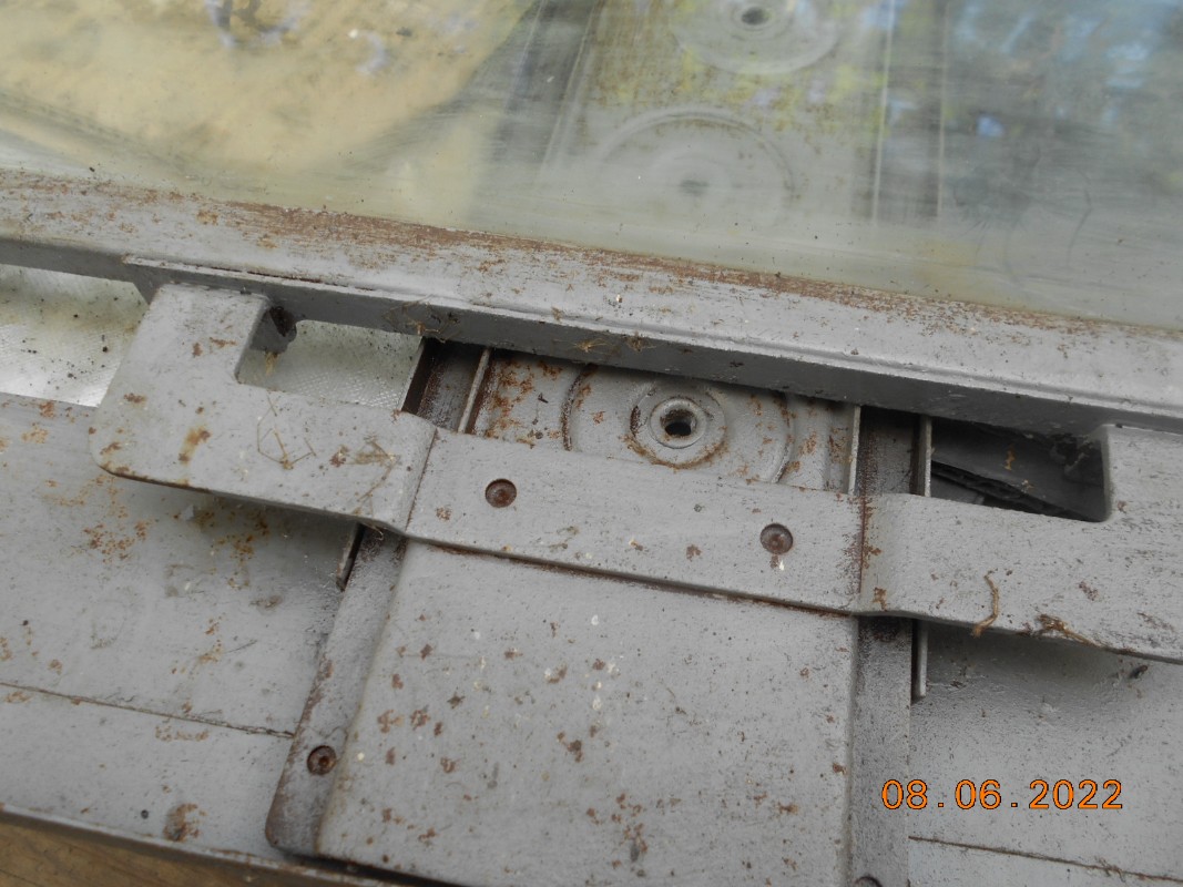

:pouce: comme d'habitude, ton boulot est magnifique :enchante:
Messages : 1605

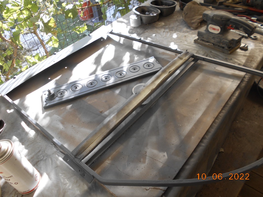

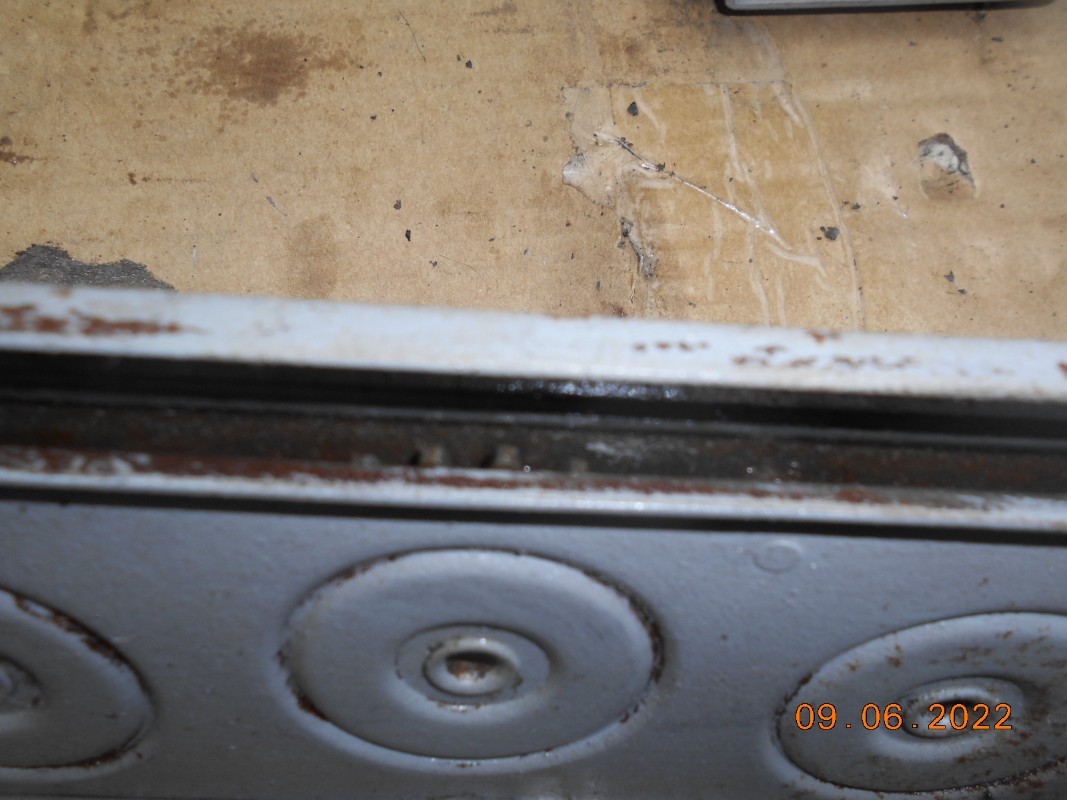

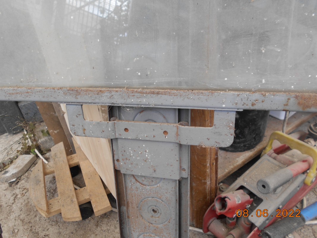

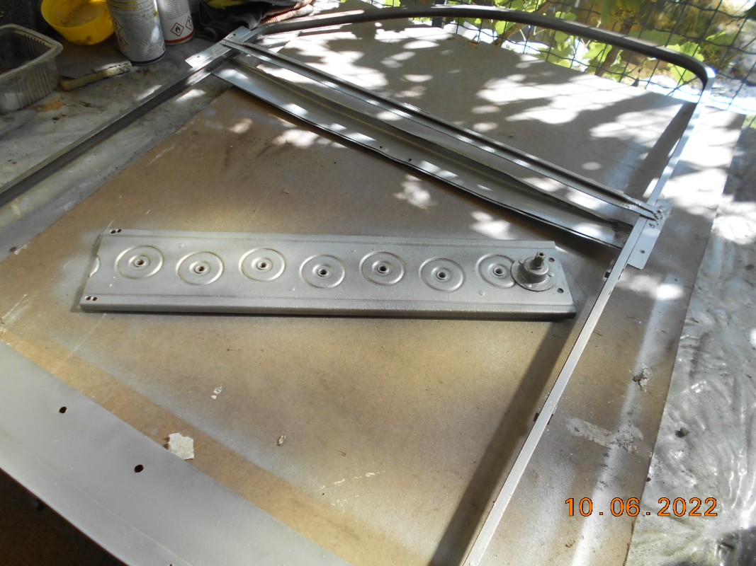

N'exagère pas Eric !! Rien de magnifique là dedans !! J'ai juste nettoyé une vitre !! Pas contre j'ai la réponse à ta question sur les trucs ronds et bizarres !
Messages : 9812
denis56 a écrit : 09 juin 2022, 20:58 N'exagère pas Eric !! Rien de magnifique là dedans !! J'ai juste nettoyé une vitre !!
Tu n'as jamais vu une vitre nettoyée par mes soins :mdrr:
denis56 a écrit : 09 juin 2022, 20:58 Pas contre j'ai la réponse à ta question sur les trucs ronds et bizarres !
Alors :???:

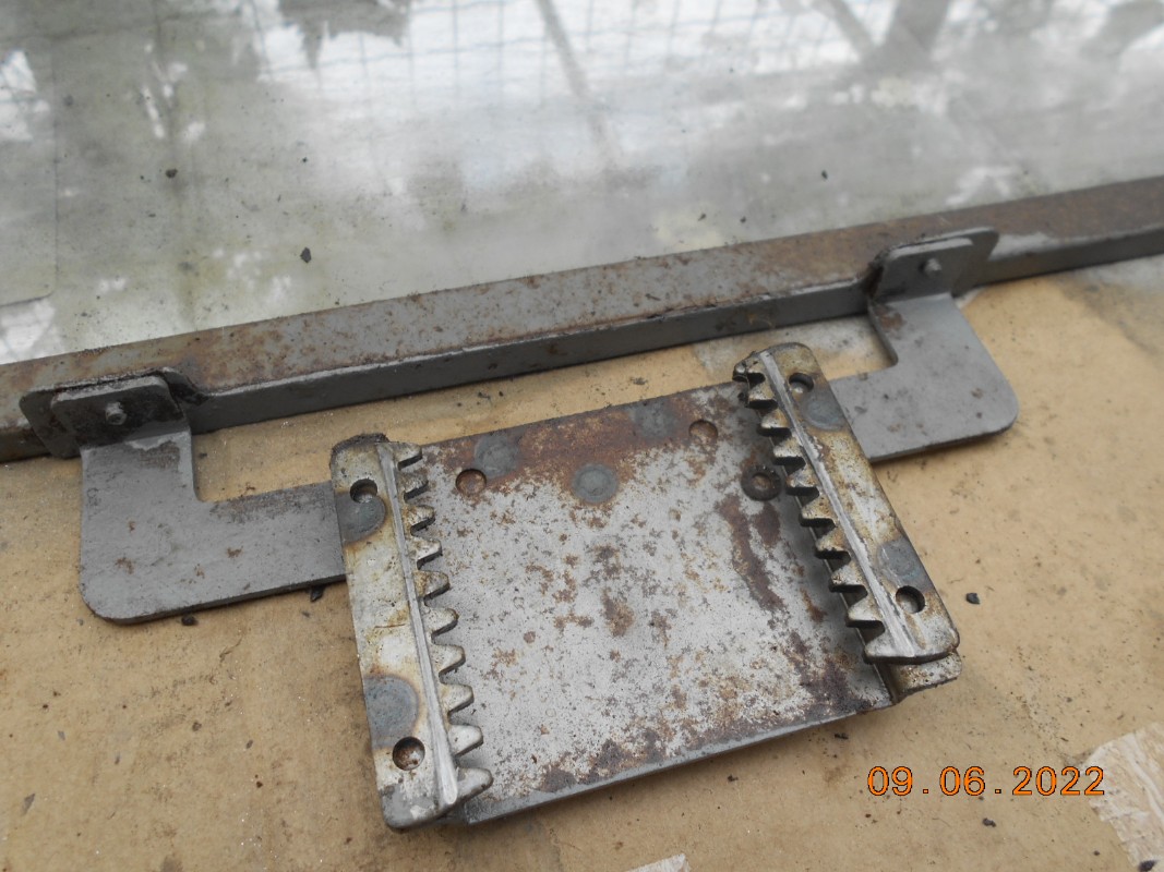

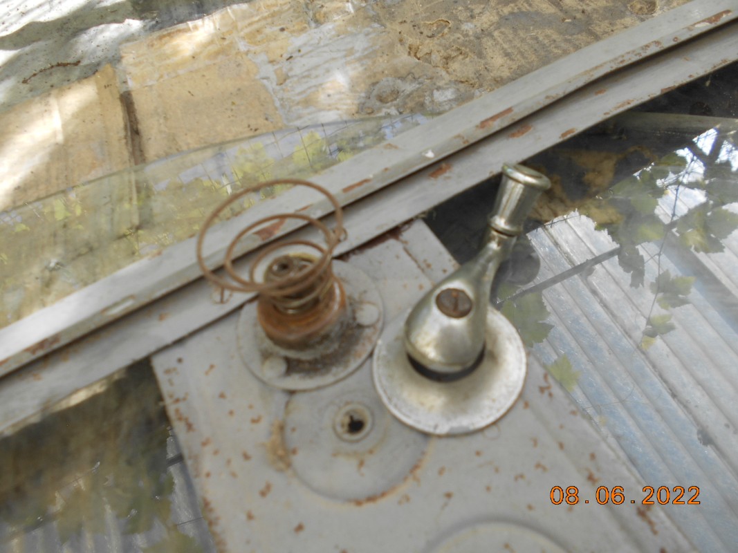

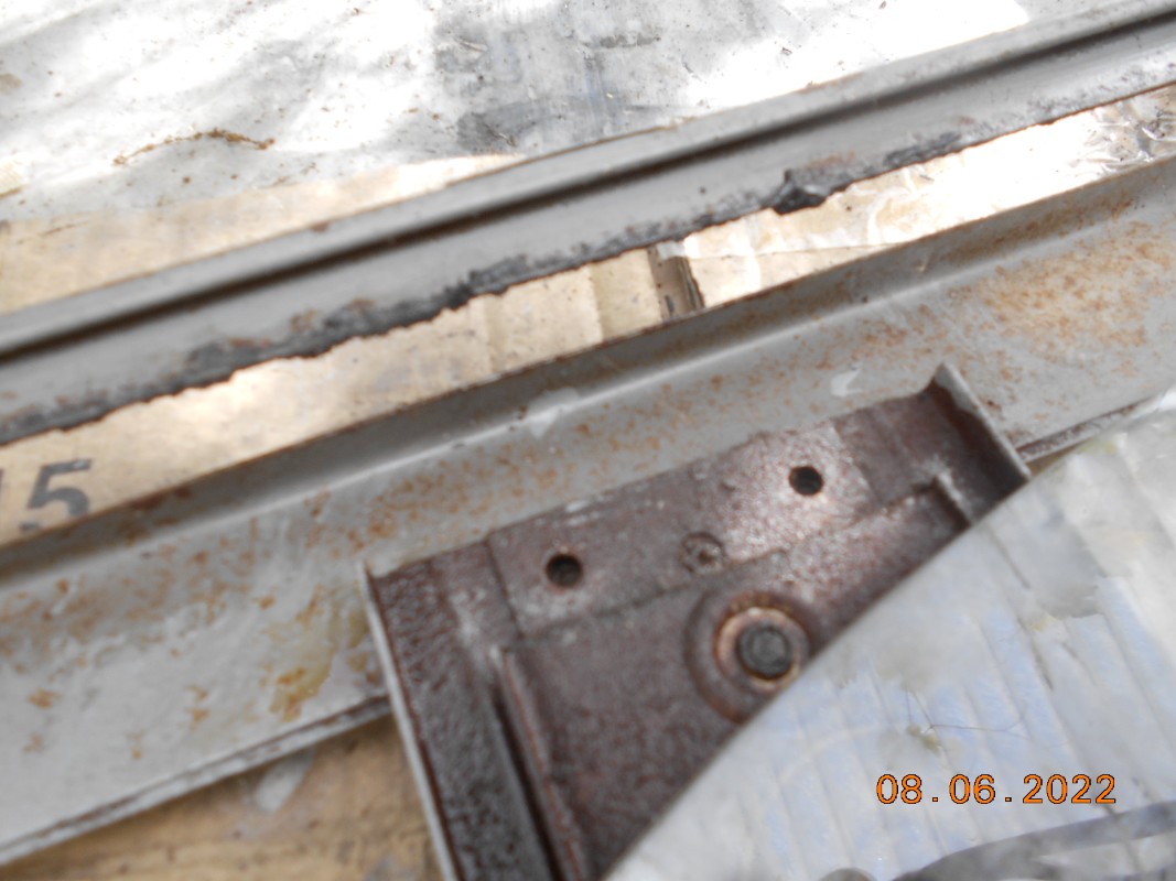

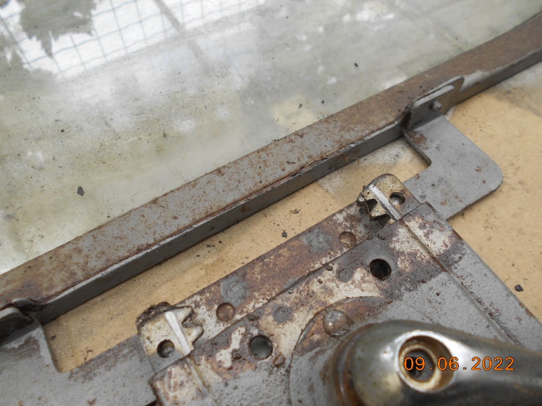

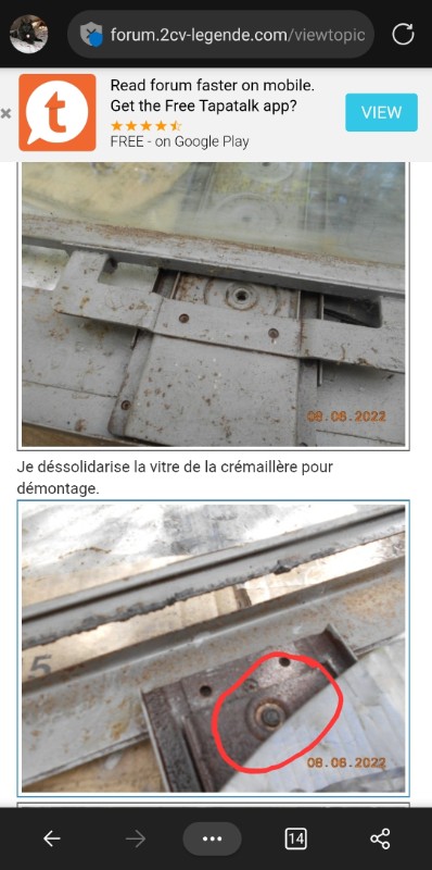

Démontage de la poignée: Très facile !!
Je déssolidarise la vitre de la crémaillère pour démontage.

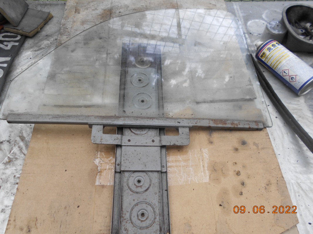

La vitre et la crémaillère en position de fonctionnement mais hors cadre.
Messages : 9812

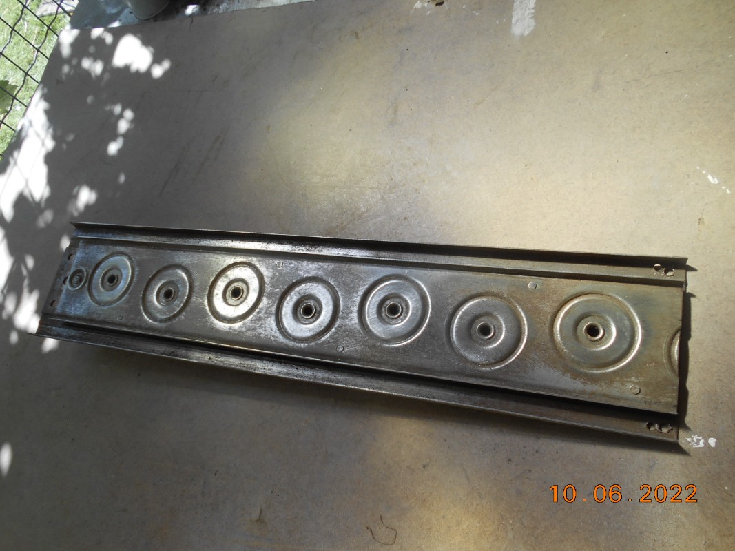

Donc les "trucs rond" permet de retenir la crémaillère de la vitre grâce à la bille? C'est ça?
Messages : 17444
Eric13190 a écrit : 10 juin 2022, 20:49 :salut:
:???: Où as-tu vu une bille, toi ?
Ce qui est bizarre, c'est que les ronds (et les trous), ne sont pas dans le même axe ... :???:
Messages : 9812
Deuchémoi a écrit : 10 juin 2022, 20:54
Je parle de cette bille, car il me semble que c'est l'envers de la crémaillère que l'on voit sur la photo de dessus.
Messages : 17444
Eric13190 a écrit : 11 juin 2022, 01:42 Je parle de cette bille, car il me semble que c'est l'envers de la crémaillère que l'on voit sur la photo de dessus.
Je pensais que c'était la vis de serrage de la manivelle ! ;)
Comme les trous ne sont pas alignés (en tout cas pas sur la photo !! :gnark: ), j'ai comme un doute sur ta supposition .... :???:
Messages : 1605
En fait ce sont les axes des engrenages qui guident et font coulisser la crémaillère ! C'est la partie un peu lourde de l'option, avec la vitre !
Messages : 9812
Deuchémoi a écrit : 11 juin 2022, 06:34
:mdrr: je n'ai jamais dit que j'étais ingénieur :mdrr: mais au moins Denis nous a enfin donner la réponse ;)
" Prêche le faux pour avoir le vrai" ;)
Donc se sont des engrenages, logique, cela explique le léger décalage de l'un par rapport à l'autre. :pense:

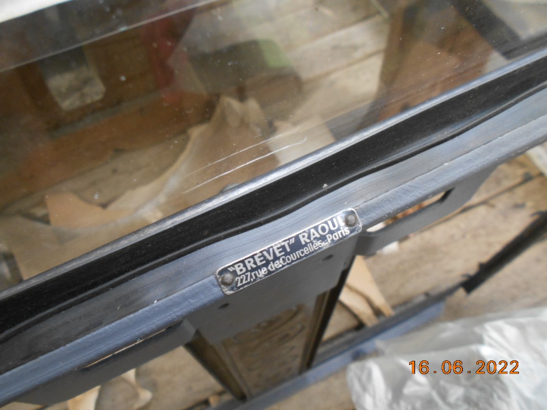

J'ai trouvé du joint de lèche vitres...
Du coup Raoul a meilleure mine !!

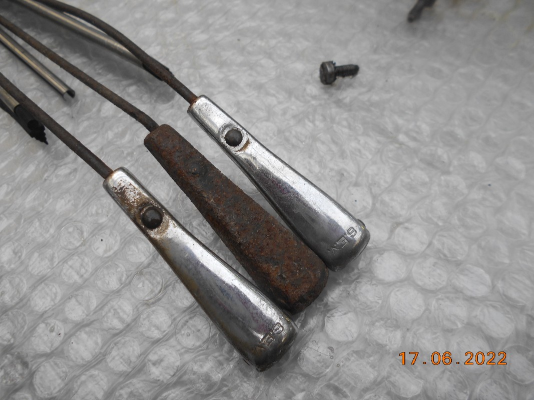

Toujours concernant les essuie glaces j'ai trouvé une option peu connue.
J'avais eu du mal à retrouver des essuie glaces de 1955 après avoir abimé les miens il y a quelques temps.
A la base ils étaient peints en noir et cela m'allait très bien.
Cependant un ami (très shooté deuche depuis des années) m'a procuré une paire de ces essuie glaces chromée !!!
Cela a existé en effet en option, à la sortie des AZL !!
Fallait le savoir, et surtout tomber dessus !!

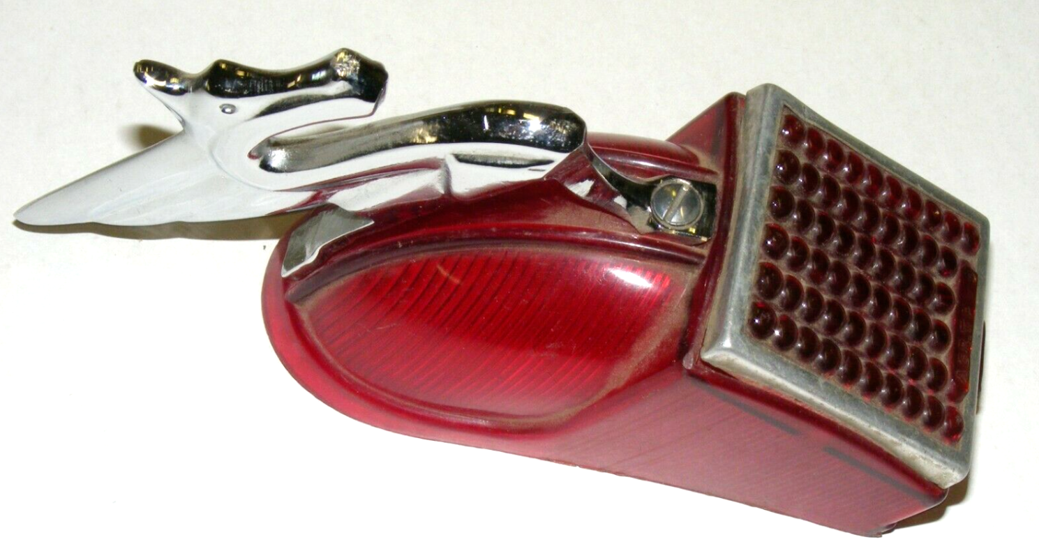

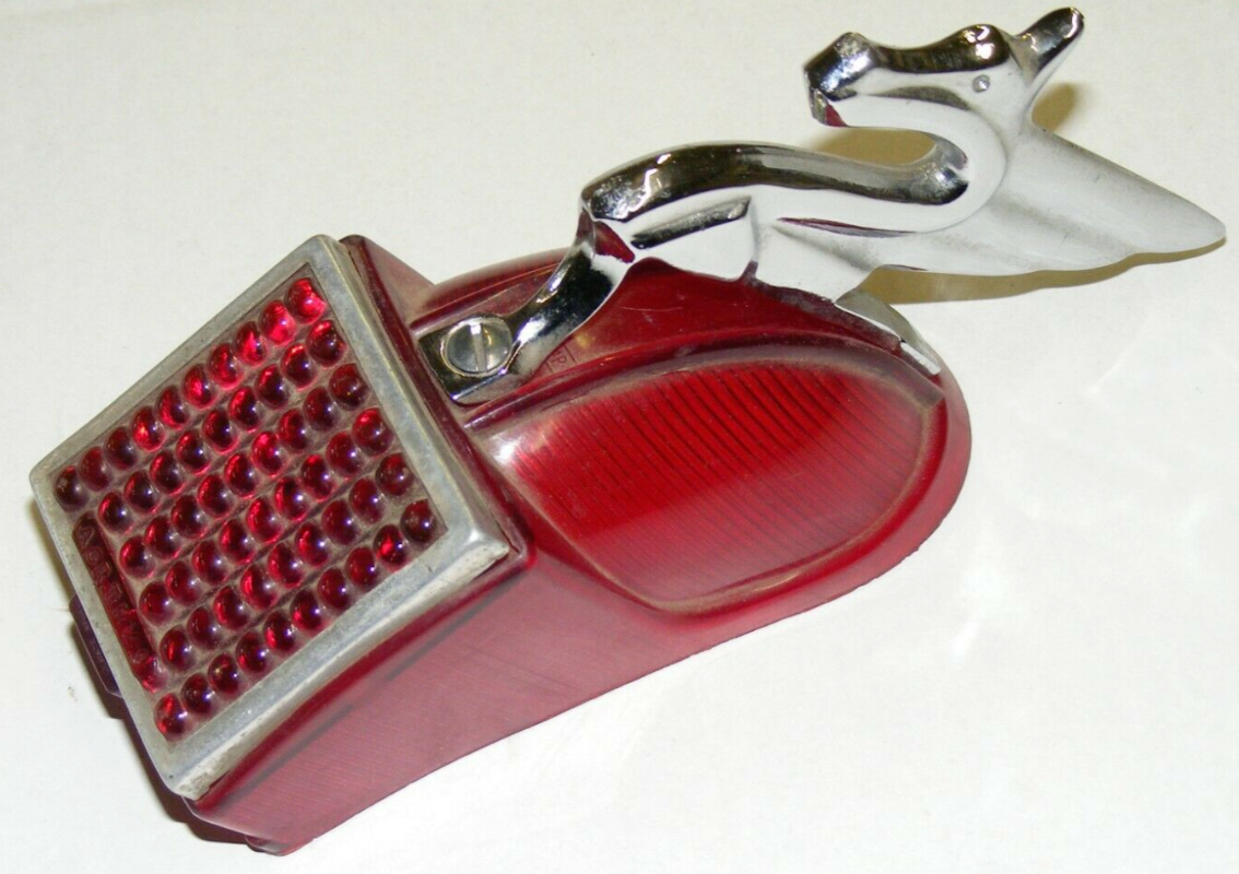

Autant les deux chevaux sur le capot ce n'est pas trop dans le style Deuche, autant ce petit cheval surmontant un Pécazeau est superbe et une magnifique option d'époque !!
Par contre très facile à piquer sur une manif ! :argent:

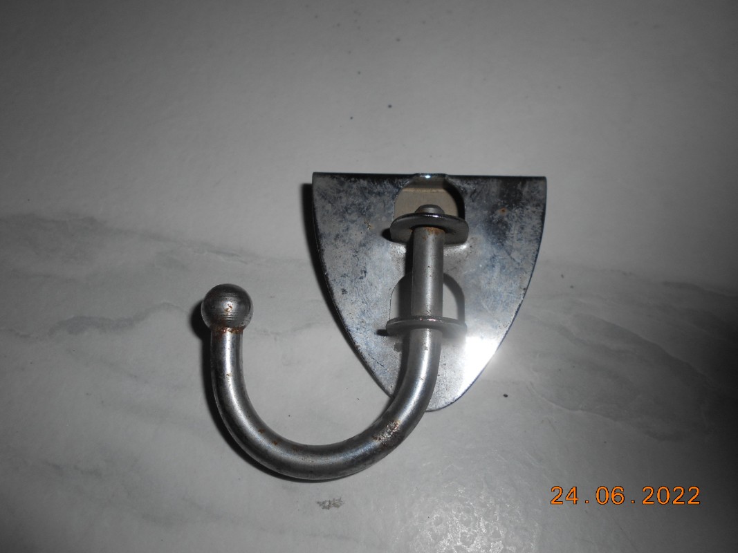

J'ai aussi un porte cintres... Pas sur que ce soit pour deuche !

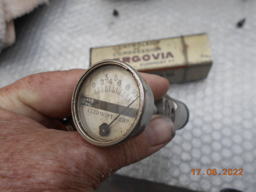

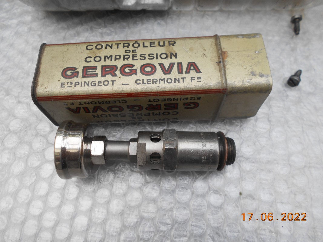

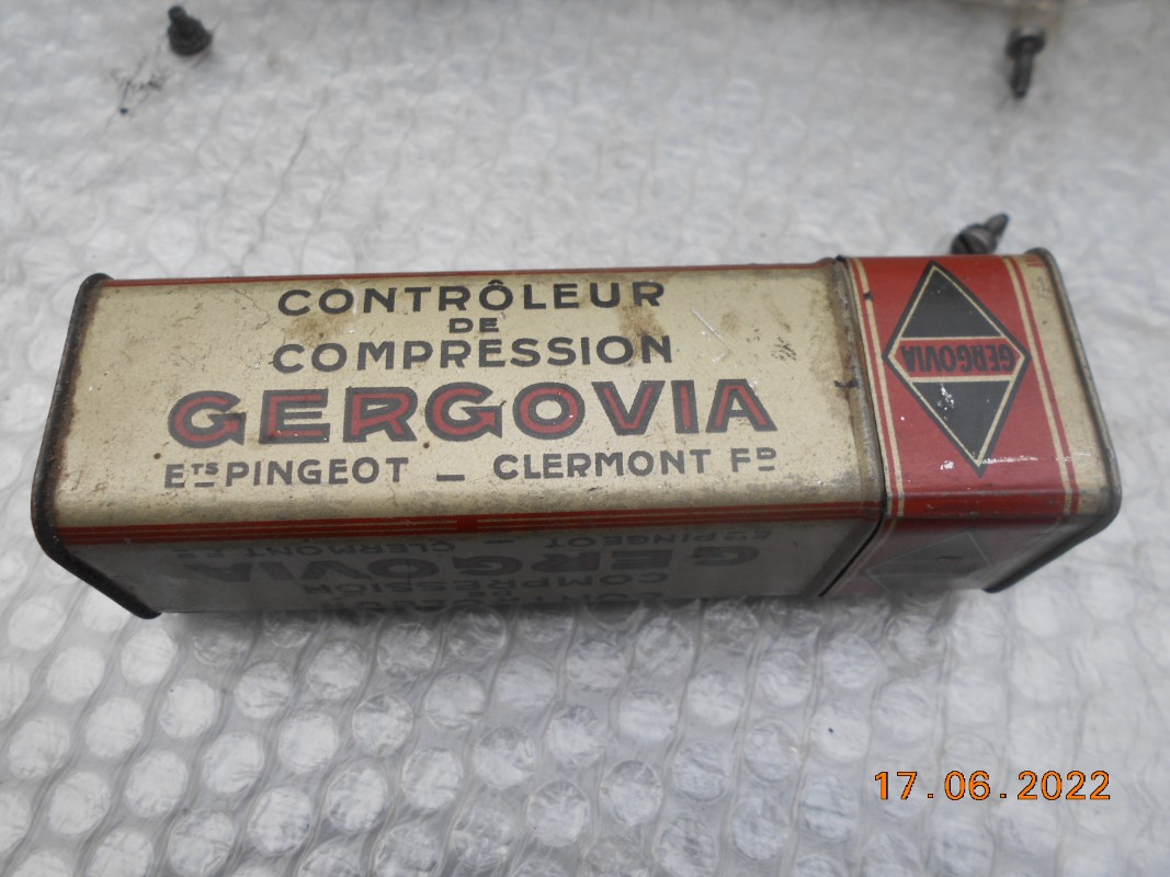

Un superbe contrôleur de pression fabriqué chez Pingeot.
La fille du patron, sortait avec F. Mitterrand, vous vous souvenez ?
De plus Pingeot et Michelin se côtoyaient à Clermont Fd, et comme Michelin à permis la création de la deuche, la boucle est bouclée !!
Je trouve cet objet magnifique !

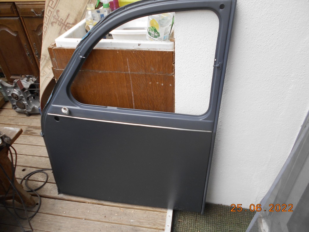

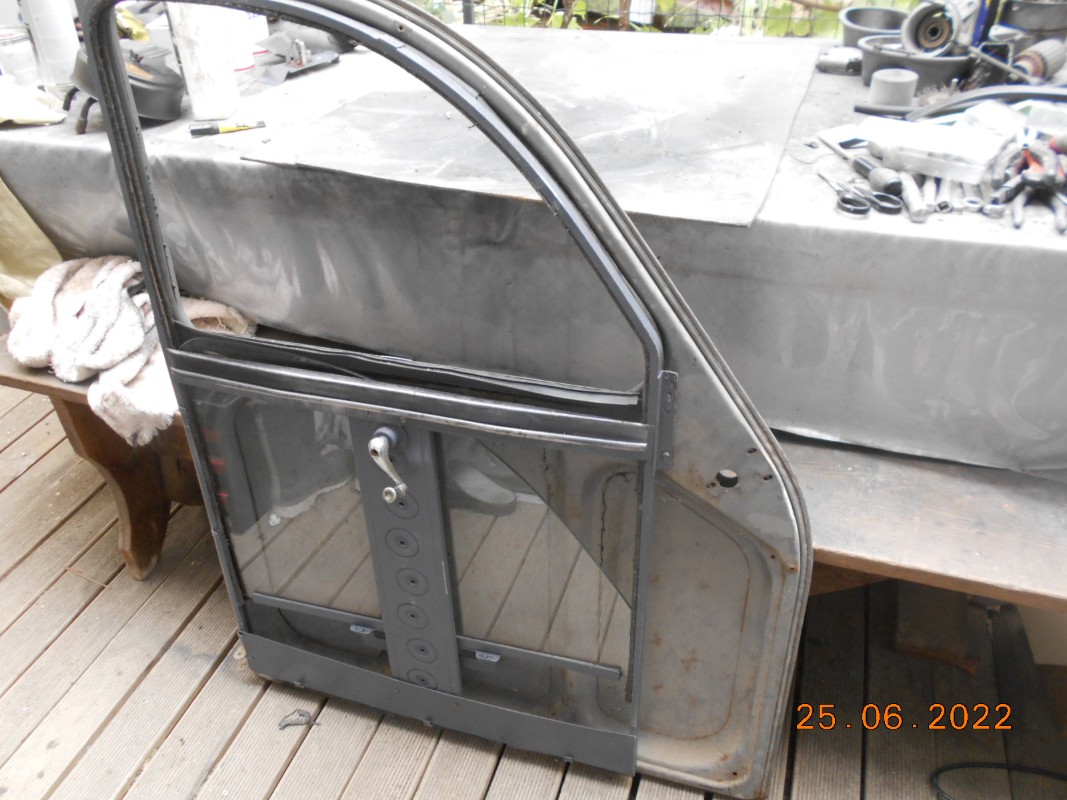

Le mécanisme remonté devant l'ancienne porte très abimée et tordue ...
La nouvelle porte (donnée car trop oxydée et pourrie en bas) repeinte aux couleur de la voiture et qui attend la greffe du système Raoul...
