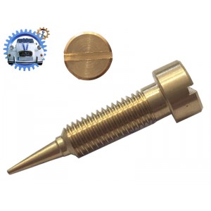

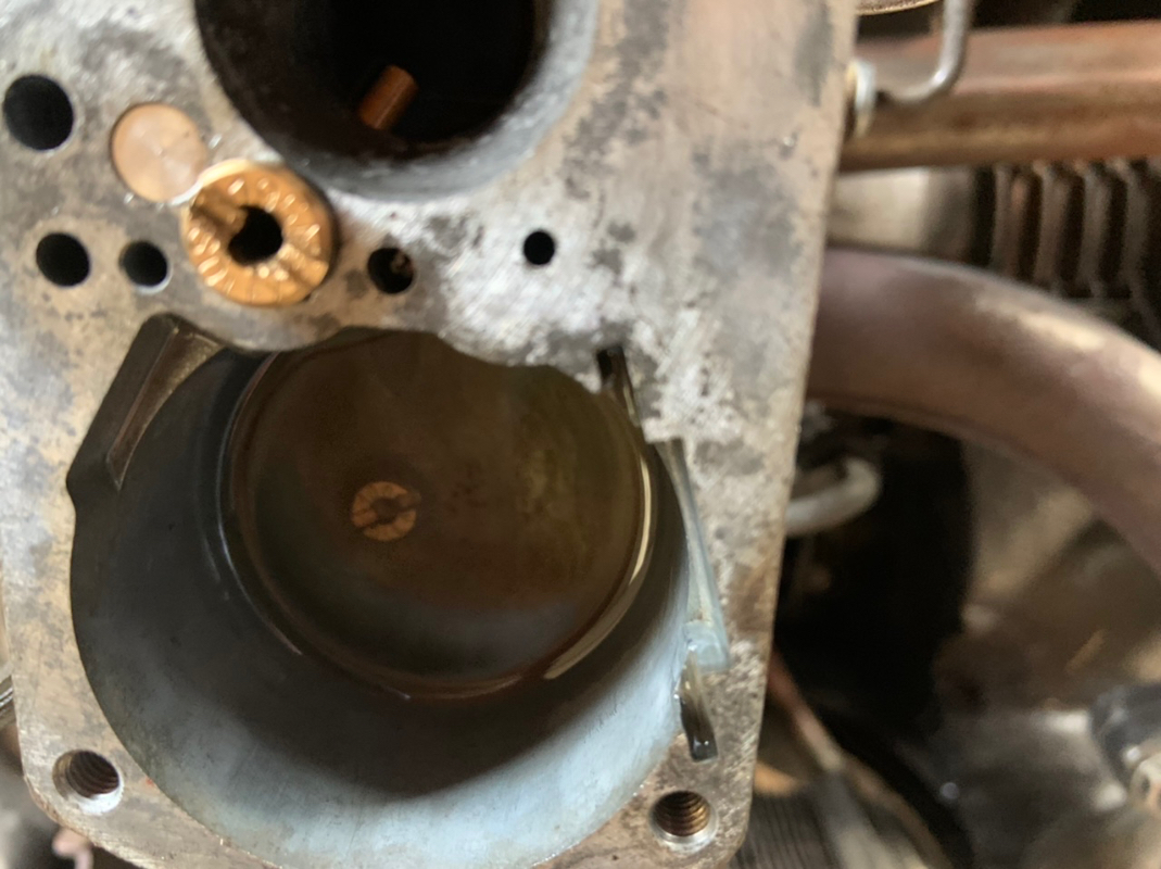

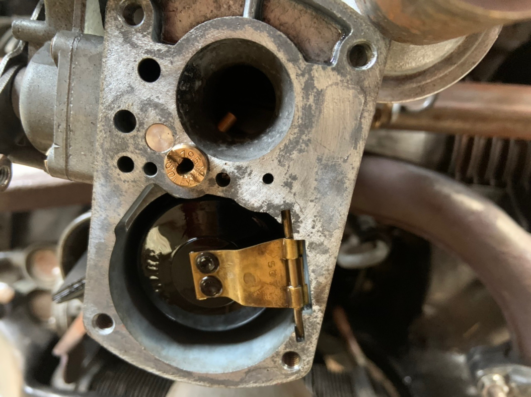

Constant a écrit :Salut
Après révision total du faisceau électrique elle démarre mieu en revanche pour régler mon carbu de dévissant la vis de richesse de 1/4 de tout et en attendant environ 1 min entre chaque réglage à aucun moment elle monte en régime ou quoi que se soit comme si la vis ne faisait rien d ou peut venir mon problème ?
La vis de richesse est peut-être cassée. Ca arrive, c'est assez fragile, notamment si on la serre à fond en insistant.
Sort la complétement, fais attention de ne pas perdre le ressort. Le bout de la vis est conique et fin.
- Constant
- Messages : 132
- Enregistré le : 24 sept. 2020, 19:10
- Ma deuche : 2CV type AZ
- Date de naissance : 06 août 1999
- Localisation : Le Mans
Re: Problème carburation 2cv az démarreur ne s'actionne pas
J ai démonter la vis de richesse et elle est entière ... je tente de la changer quand même ?
Constant a écrit :J ai démonter la vis de richesse et elle est entière ... je tente de la changer quand même ?
Si tu veux, ce n'est pas très cher. Mais si la tienne est entière, conserve la.

Bon j ai pris la vis de richesse d un carbu identique sur une 2cv qui marche nikel bas ça a rien changer

J ai bien de l essence dans la cuve du carbu environ 1cm dans la cuve (voir photo)

Je pense qu’il faut absolument régler ton problème de fuite sur ta pompe à essence. Déjà car ton problème peut venir de ça et que en plus c’est dangereux. L’essence qui fuit pourrait prendre feux.
Une fois ton problème de pompe réglé, après tu pourras refaire un essai...
Pour qu'un moteur fonctionne bien, une des conditions est que la pompe à essence débite suffisamment. Donc bien sûr d'abord pas de prise d'air ni de fuite.
Ensuite tu fais l'essai en débranchant le tuyau du carburateur et tu fais tourner le démarreur : tu dois avoir un jet d'environ 30 cm est bien fourni.
S'il y a moins, tu peux dans un premier temps raboter de quelques dixièmes la cale sous la pompe ; parfois ça suffit. Sinon, il faudra changer la pompe.
