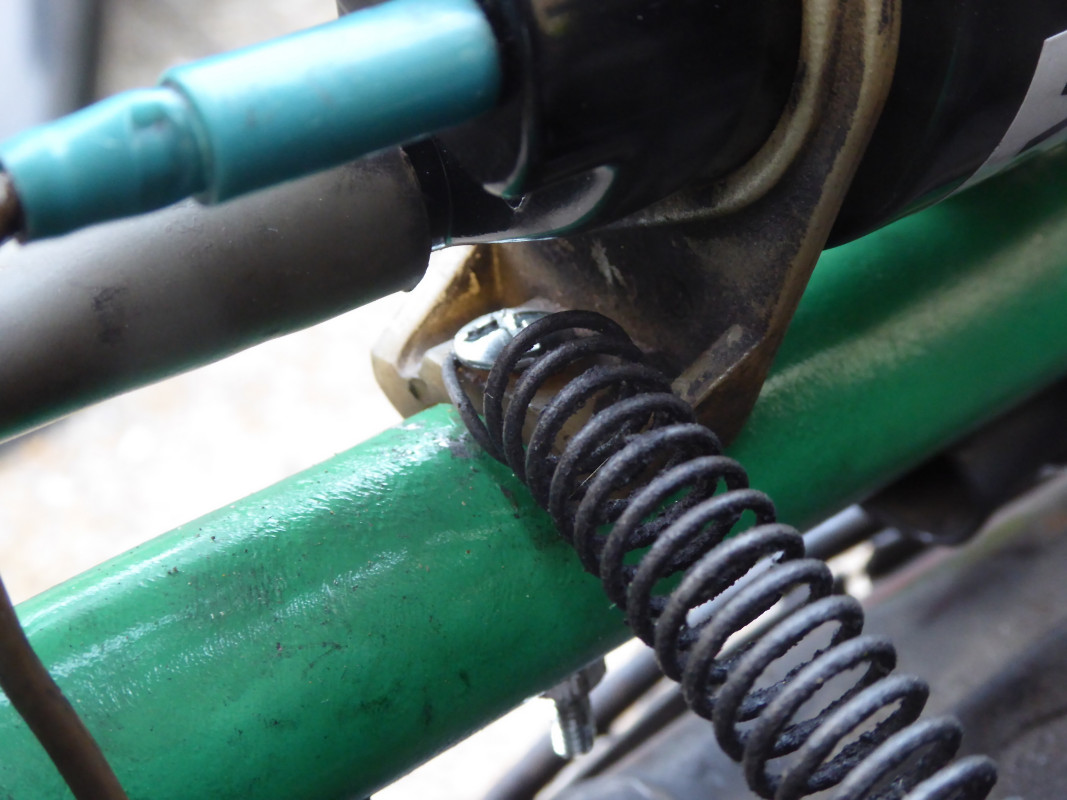

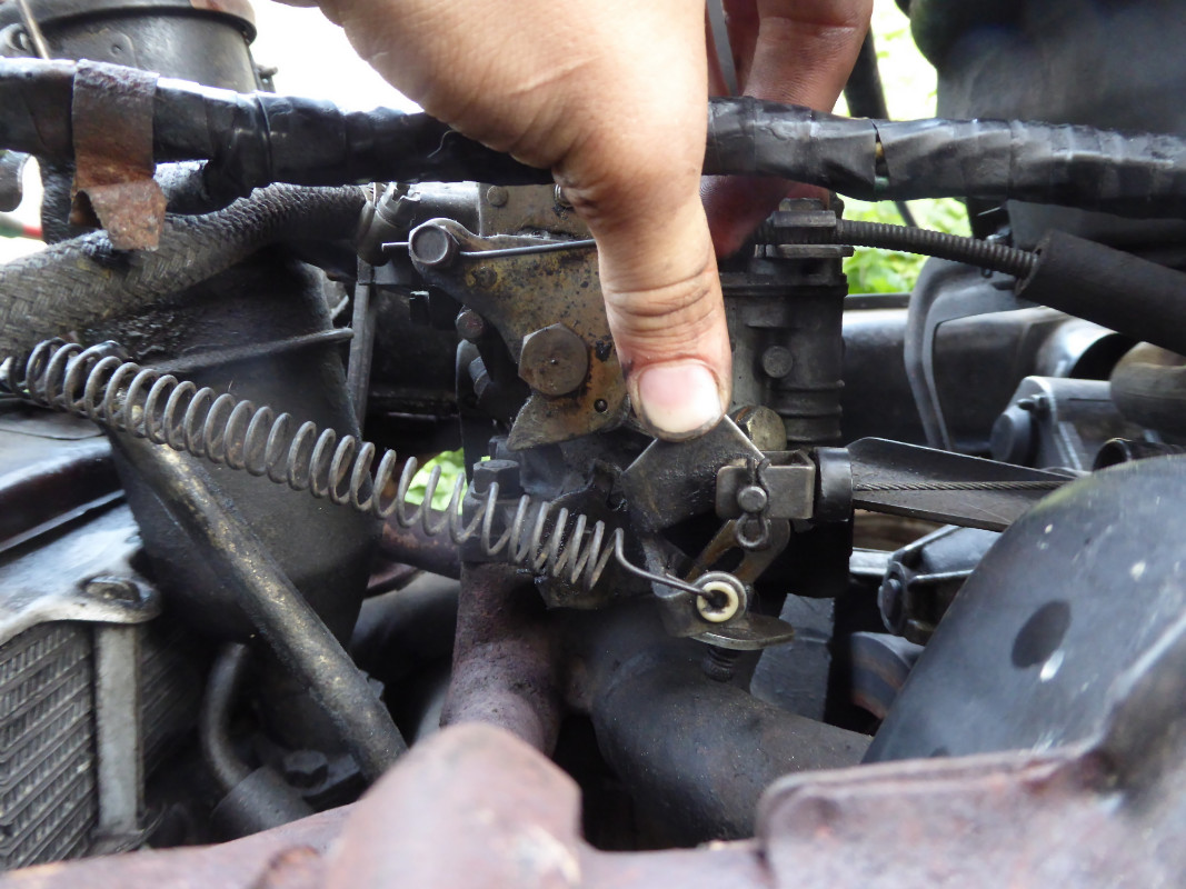

Si je ne me suis pas planté d'après ce que tu décris filofax c'est celui du deuxième corps (c'est celui le plus à droite sur l'image).
deric81 a écrit : 19 août 2021, 16:36 Le problème c'est que le ressort qui était cassé est entre les 2 platines, donc pour avoir accès j'ai du meuler le parti en bout d'axe pour pouvoir avoir accés
C'est une solution ... radicale!

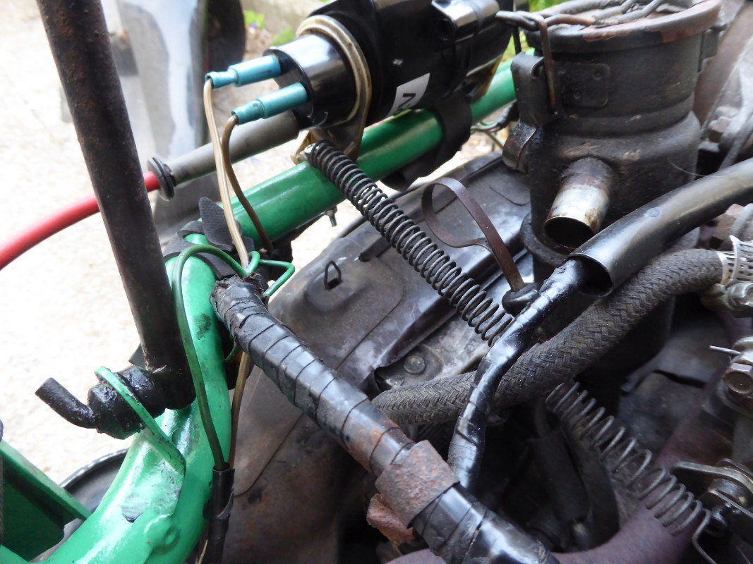

Pour l'instant ça ressemble à ça chez moi:
En déplaçant le ressort de rappel de pédale ça fait qu'il reste tout le temps au dessus du point de pivot du papillon, du coup ça ne se coince plus.
Je pense que changer le petit ressort je vais mettre ça dans la liste des choses à faire plus tard.
La deuche est une 2CV6 spécial de 1982, et voici ma présentation : viewtopic.php?f=1&t=14462

Non, vraiment pas, mais je pense que c'est mon ressort qui est un peu faible. Quand j'ai récupérée la deuch le ressort était accroché sur la grille devant le ventilateur! Probablement que les précédents propriétaires (mes parents) trouvaient le retour un peu faible, et ou fait l'économie d'en racheter un :gnark:
En tout cas je ne peux pas dire que je m'en plains maintenant que j'ai une "bonne" raison de le tendre un peu plus :mdrr:
