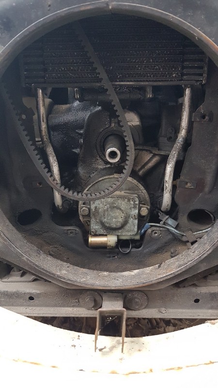

PLUX a écrit : 11 déc. 2020, 14:28 Bonjour.
Merci Bob pour le suivi.
Pour la couleur, j'irai voir chez un marchand de chaudière. Il y aura peut-être une couleur approchante.
Pour cette fameuse bavette, le plus simple est de mettre des photos.
Voici donc la pièce que j'appelle collecteur d'air.
Vue de face et de dos.
Sur les photos de dos on voit le reste de cette bavette en caoutchouc. Elle était fixée sur les 2 pièces métalliques.
Je pense que dans le commerce on ne trouve que la pièce métalliques montrée plus haut.
Je me demande si c'est bien nécessaire de la remplacer.
Bon objectif du we, bien tout préparer pour le remontage.
S'il y a des bêtises à éviter, n'hésitez pas à me le dire.
Et attendez-vous à une série de questions dans les jours qui suivent.
Encore merci.
Bon. Je suis bloqué par manque de pièces. Je réfléchis donc à la suite.
Et je reviens à cette histoire de bavette.
Les 2 plaques que je montre sur les photos, vont à l'arrière des tubes du radiateur d'huile, n'est-ce pas?
Les tubes du radiateur ne les touchent pas?
Ou bien y a t il des entretoises ou caoutchouc pour éviter le contact?
La bavette est fixée à l'avant des plaques avec la baguette en aluminium et les échancrures permettent de faire passer les tubes du radiateur, c'est cela?
Alors en fait le collecteur est fixé seulement :
Par les vis du bas des fixations de moteurs
Par les vis sur les parties latérales du circuit d'air
C'est cela ?
Les vis des plaques soutenant la bavette ne sont pas fixées elles-mêmes au moteur?
Merci de votre aide

La plaque d'étanchéité (c'est le nom qu'elle a dans le catalogue de PR) se positionne derrière les tubes du radiateur d'huile. Normalement elle ne touche pas aux tubes. Cette plaque est fixée sur le collecteur d'air.
Pour ce qui concerne le collecteur, oui, il est fixé sur les supports moteurs et sur les conduits de chauffage et les culasses par plusieurs vis.

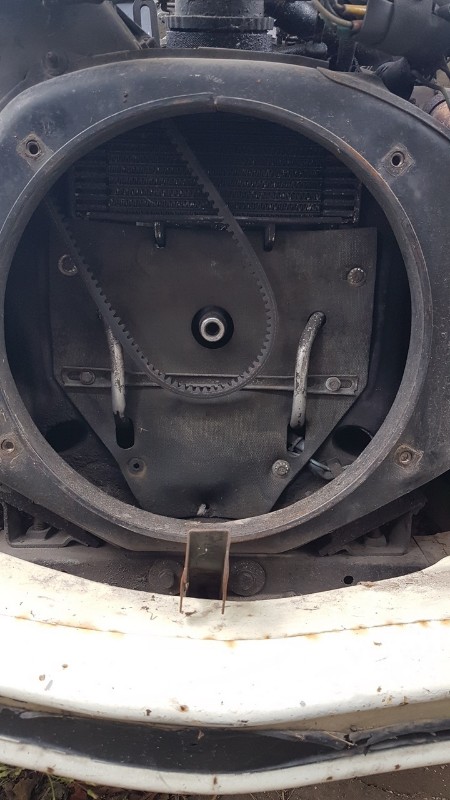

C'est quand même bizarre que sur ce modèle de 2cv, que la plaque d'étanchéité soit en 2 parties, qui ne se rejoignent pas.
En fait, he suppose que la bavette de petite taille y est fixée par deux rivets en plastique (j'ai une relique de rivets).
Tant que j'y suis, en remontant les culasses il faut mettre la tubulure. C'est juste pour bien positionner, car ensuite il faut enlever la tubulure pour poser les conduits, c'est cela ?
2cv 4 de 1974

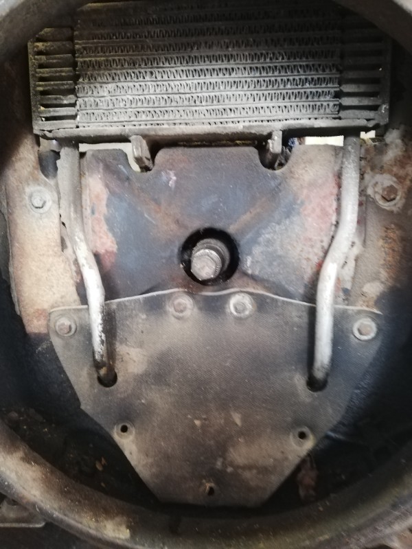

Quand tu parles de la plaque d'étanchéité, c'est bien cela
Normalement elle est en un seul morceau.
Mais vu que cela doit être une sinécure à enlever, l'ancien propriétaire l'a coupé en 2, facile à ôter et facile à remettre.
Comme tu peux le voir, je n'ai pas la fameuse bavette en caoutchouc.

Je n'ai pas l'impression que la plaque soit le même que la tienne Eric. Même découpée en 2 ...
J'essaie de démonter le ventilo de la mienne ce WE et de faire des photos. Moi, j'ai la bavette caoutchouc, mais je ne sais plus comment c'est foutu derrière ...

Ce n'est pas une plaque découpée mais bien 2 plaques, qui d'ailleurs sont espacées.
L'ancien proprio étant mon père, je suis certain qu'il n'y a pas touché. Entretien au garage tout le temps (je suppose que cette bavette n'a jamais été changée et qu'il y a très longtemps qu'elle s'est décomposée, hors reste sur les plaques)
C'est donc d'origine.
A mon avis, il y avait une bavette de petite taille, fixée au bas des plaques et qui recouvrait juste le boîtier d'allumage.
Je crois que je vais être obligé d'en bricoler une.
Quoiqu'il en soit, ça va être coton de remonter le collecteur.
Si vous avez des conseils.....je prends comme d'habitude.

En effet, la bavette est bonne et je pensais bricoler un truc similaire.
Quant à la plaque, ce n'est pas encore cela. Les 2 plaques sont vraiment usinées pour cette fonction.
C'est surprenant.

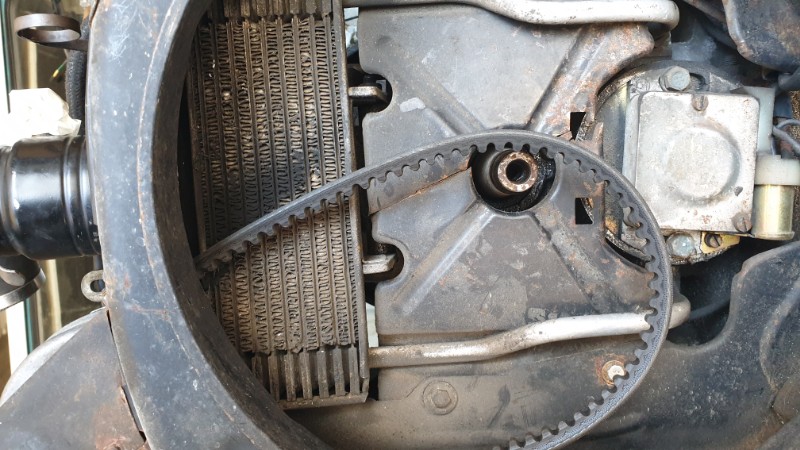

Je n'ai jamais vu de telles plaques, et je ne les vois pas non plus dans les catalogues de pièces de rechanges.
Ce doit être un accessoire qu'un garagiste a monté pour accéder plus facilement au boitier d'allumage. Je vais voir si je trouve des renseignements.
Quand on a besoin de revoir l'allumage et qu'on est assez pressé ou flemmard, sur le bord de la route par exemple, on retire la plaque en la tordant, c'est très facile à faire. Et au remontage on la redresse après l'avoir passée derrière les tubes du radiateur, ça se fait bien aussi.

Quel est l'intérêt de la partie supérieure de la plaque?
Si l'on prend la dernière photo d'Éric, elle sert surtout de support à la bavette.
Je pourrais donc me servir de la barrette en aluminium pour fixer une bavette en bas, sachant que depuis des années je roule avec ces 2 plaques sans rien qui les relie
