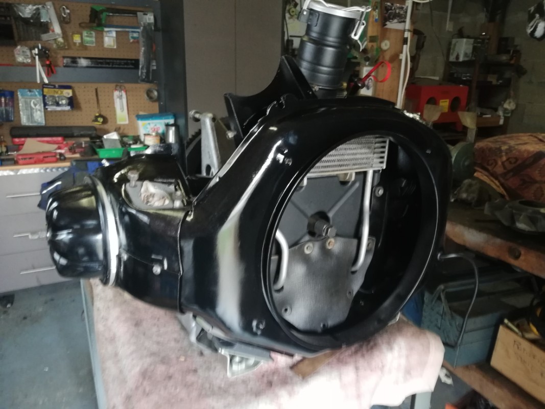

tes tôles noires sont vraiment en bonne état !
Re: Démontage moteur 2cv AM2
Le_solognot_41 a écrit : 06 janv. 2021, 16:54 tes tôles noires sont vraiment en bonne état !
Effectivement , je n'ai pas eu besoin de faire grand chose dessus, juste redresser quelques petits chocs , par contre question nettoyage , j'ai ôté 2 kgs de merde huilée de chaque côté :mdrr:

on voit le résultat et ce n'est pas rien à enlever ce cambouis de merde.

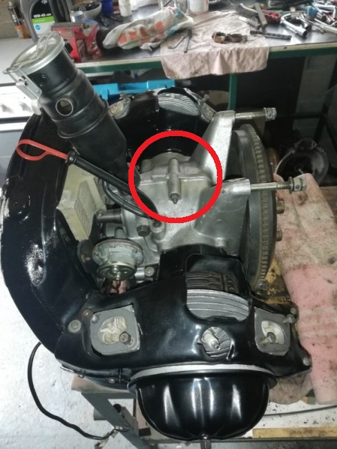

par contre c'est curieux mais le boulon de haut à l'air plus long que sur mon moteur,
ça ne sert absolument à rien mais je l'ai remarqué :mdrr:
chercher les sept zerreurs
Il a peut être été changé ce boulon mais il était déjà sur le moteur lors de l'achat de la fourgonnette ? :salut:

Je ne pense pas, sur mon AM2 le boulon dépasse a peu prés de la même façon ... :wink:

lucky40 a écrit : 07 janv. 2021, 21:28 Il a peut être été changé ce boulon mais il était déjà sur le moteur lors de l'achat de la fourgonnette ? :salut:
oui c'est juste l’évolution des moteurs il y a des trucs qui changent.
ça doit être plus solide vu qu'il y a plus de matière :pensif:

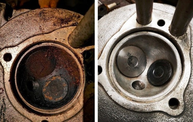

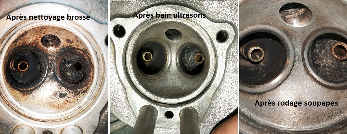

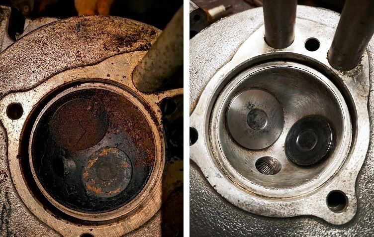

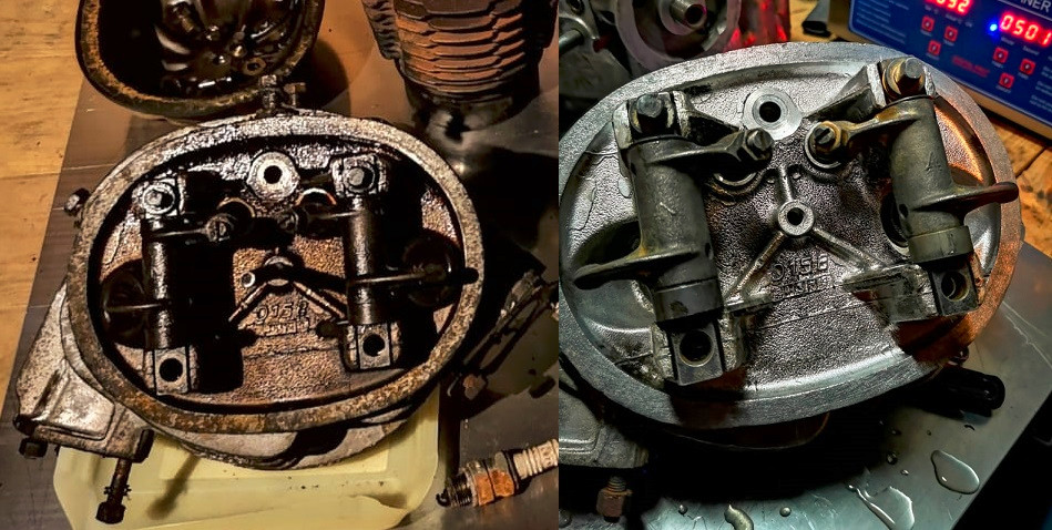

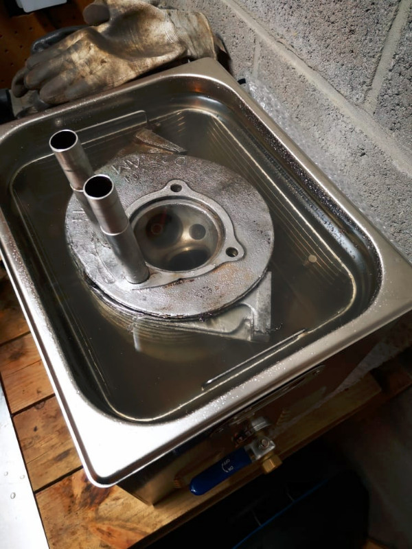

J'ai encore pas mal joué avec le bain a ultrason ce week-end ! :gnark:
Les soupapes , les vis de culasses, les vis de graissage d'huile, les ressorts, ... tout y est passé !
Le résultat est plutot sympa, exemple sur la culasse avant et après (simple rincage avec frottage à la brosse a dents)

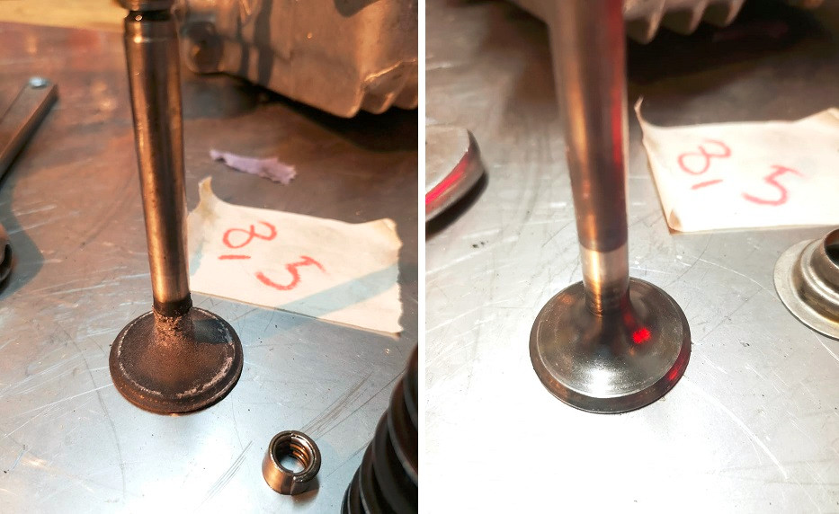

Ou encore sur une soupape d'échappement, puis passée à la brosse !

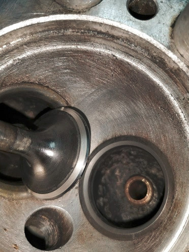

Les soupapes ont été soigneusement nettoyées, ainsi que les conduits admi/échapp, et un nouveau rodage a été fait ! il y en avait grandement besoin !!
Du coup, avec les segments neufs, et un nouveau rodage de soupapes, on assure une compression bien étanche :pouce:

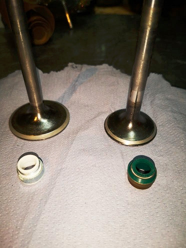

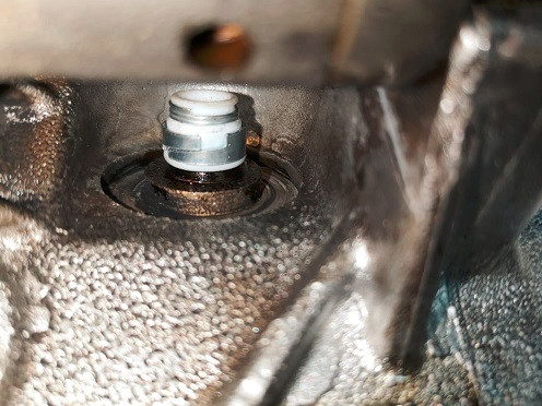

Vient la mise en place des joints de queue de soupapes ! C'était super facile à insérer, bien huilés et avec une douille de 11 pour appuyer proprement sur la bague metallique, ils se sont positionnés très simplement !
Une fois les ressorts remis en place, les 2 culasses sont opérationnelles et révisées !! Prêtes au remontage sur les cylindres :tchin:

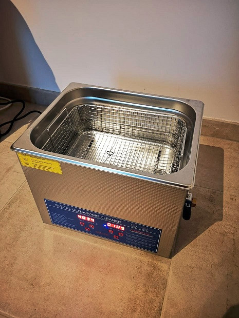

Quelle type de bac à ultrasons utilise tu,,quelle quantité fait ton bac?

J'utilise un bain ultrasons de 10L :) c'est déjà une grande capacité, une culasse rentre impec, avec culbuteurs vers le fond !
Après c'est le modèle classique que tu trouves chez bcp de revendeurs Amazon par exemple, contenant une fonction chauffante (puisque résultat plus efficace à chaud) et la fonction ultrasons avec minuterie !
J'avais regardé quelques commentaires et vidéos YouTube avant de rester sur ce modèle et contenance.
Au delà de 10L, il faut vraiment rentabiliser... Car ça commence à prendre de la place, un peu dommage si c'est que pour des carbu, vis,... ^^
Je posterai une photo plus tard :)

Voila la bête :)
Evidemment tu ne rentres pas une araignée ou un volant moteur complet dans cette taille ^^
Mais avec 10L tu peux déjà aller jusqu'a l'insersion d'une culasse (en retirant le goujon de couvre culasse).
Moi c'est ce que je souhaitais pour le moteur de 2cv ! Et après ca sert principalement pour les petites pièces, et les choses peu accessibles ... :gnark:

C'est bien efficace ! Par exemple les couvre culasses (souvent remplis de crasses) je les ai laissés dans le bain 20 min, pendant ce temps la je réinstallais mes culasses.
Ils sont ressortis avec l'intérieur comme neuf, et l'extérieur pas mal pré-décrassés :pouce:

bob41 a écrit : 12 janv. 2021, 18:44 :salut:
Tu peux mettre de l'eau chaude, tu gagnes du temps ;)
Et aussi du détergent. Le constructeur, ou plutôt les revendeurs vendent un produit soi-disant spécial, mais du Teepol est aussi efficace.
Avec du teepol,il n’y a pas trop d’émanation merdique,? Tu l’a déjà utilisé?
Les détergents vendus pour les bacs à ultrasons sont effectivement pas donné
Au club, on n'utilise que du Teepol. Il en faut très peu.
C'est marrant, je viens de commander la même cuve que celle d'elcastor en 22 litres pour pouvoir traiter, entre autre, des carters de moteurs de motos anciennes. j'attends de la recevoir. Je comptais utiliser comme détergent le produit antikal (appelé avant Viakal)...A votre avis est ce possible avec ce produit ?
ElCastor
Messages : 57
Enregistré le : 07 mars 2019, 09:18
Ma deuche : 2cv 6 Spécial
Date de naissance : 26 mars 1986
Localisation : Rouen-Bruxelles
Message par ElCastor »
C'est vrai que les produits "tout prets" ce n'est pas donné !!
Pour ma part, c'est eau chaude et vinaigre :)
Je ne connais pas le Teepol, je vais voir ca ^^
Le viakal, aucune idée non plus du resultat ^^ tu as du calcaire sur tes carters ? :D
ElCastor a écrit : 12 janv. 2021, 21:50 C'est vrai que les produits "tout prets" ce n'est pas donné !!
Le teepol, je ne connais pas non plus...ça à l'air pas mal ...
Pour le viakal, Marc77 je crois utilise ce produit ?
