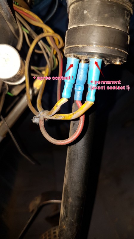

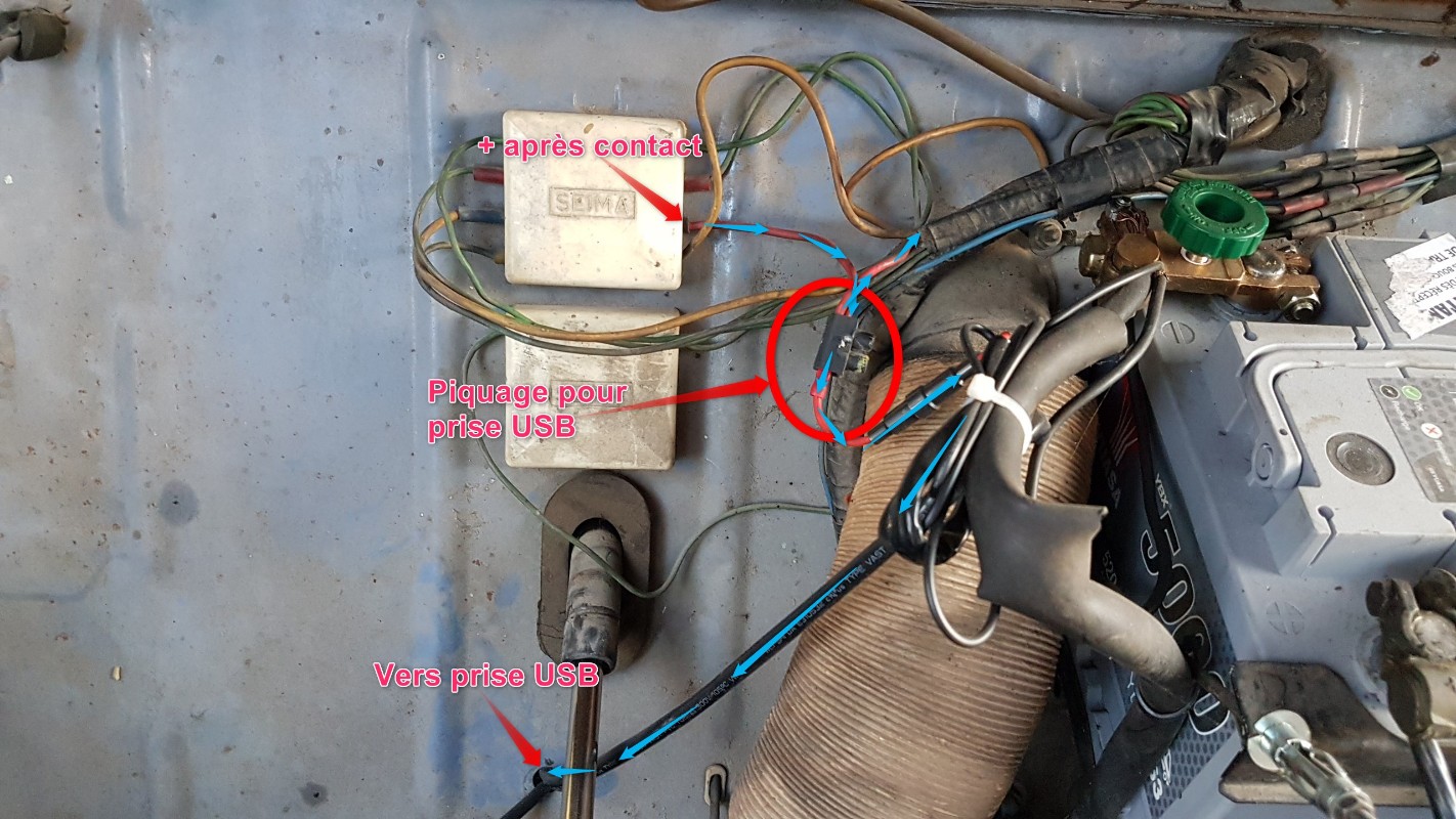

Deuchémoi a écrit : 21 sept. 2021, 13:06Je tâche de te faire des photos demain ...
Merci !
Finalement, j'ai eu le temps ce soir !
Mon piquage !
Mon piquage !
Sous le contacteur !
Messages : 7179
Re: Les fusibles de ma 2cv !
:pouce: Deuchemoi, je pense qu'avec ces photos l'explication est claire :salut:

Deuchémoi a écrit : 21 sept. 2021, 19:44Finalement, j'ai eu le temps ce soir !
Merci !
Je ne regrette pas d'avoir demandé un schéma, sinon je serais parti directement à la clef de contatc !
Toutefois, il me vient un doute, puisque tu te piques après le fusible, celui-ci ne doit-il pas supporter deux charges ?
- sa charge initiale pour la fonction pour laquelle il est branché + celle que tu ajoutes, prises USB, autoradio ou autre ?...

Corto a écrit : 21 sept. 2021, 20:26 Merci !
On est d'accord que quand j'écris "contacteur", on est bien sous la clef de contact ... sur la partie barrée en rouge !
Heu .... là, je ne me suis pas posé cette question ! :???:
On va attendre qu'un pro de l'élec. nous en parle ... Mais intuitivement, je dirais que y'a pas de blème ! :siffle:
