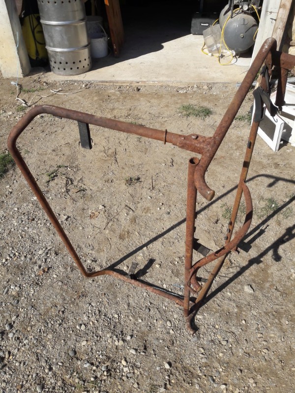

:drapeaublanc: Je suis toujours sur le chantier, le chassis est bien redressé mais j'attends toujours le MIG du copain et il ne vient pas tous les week-ends. j'ai essayé le poste LIDL sans résultats encourageants. En attendant, je fais des boulots annexes

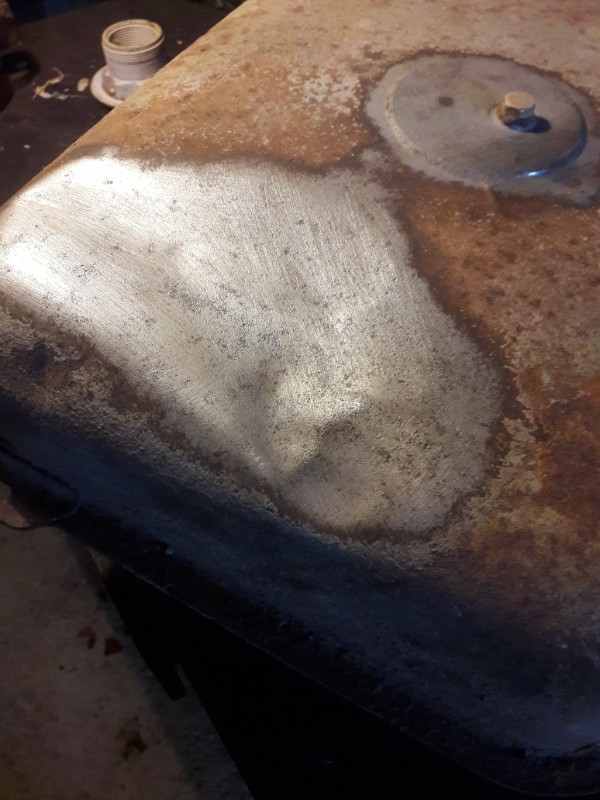

J'ai sablé le réservoir pour essayer de le décabosser, il est foutu, percé de partout, hop! poubelle! :enerve2:

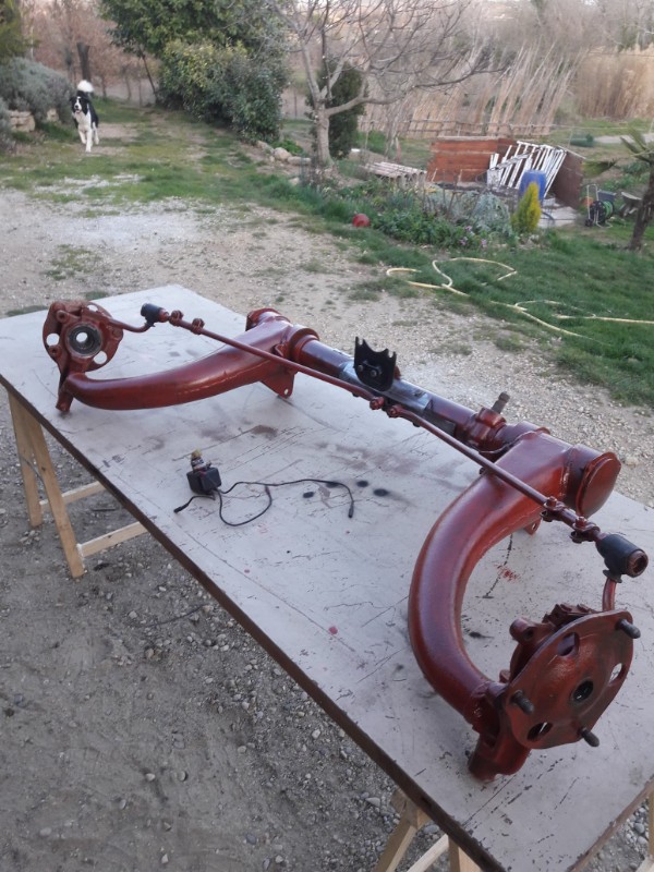

Mais j'ai passé les essieux au CIP

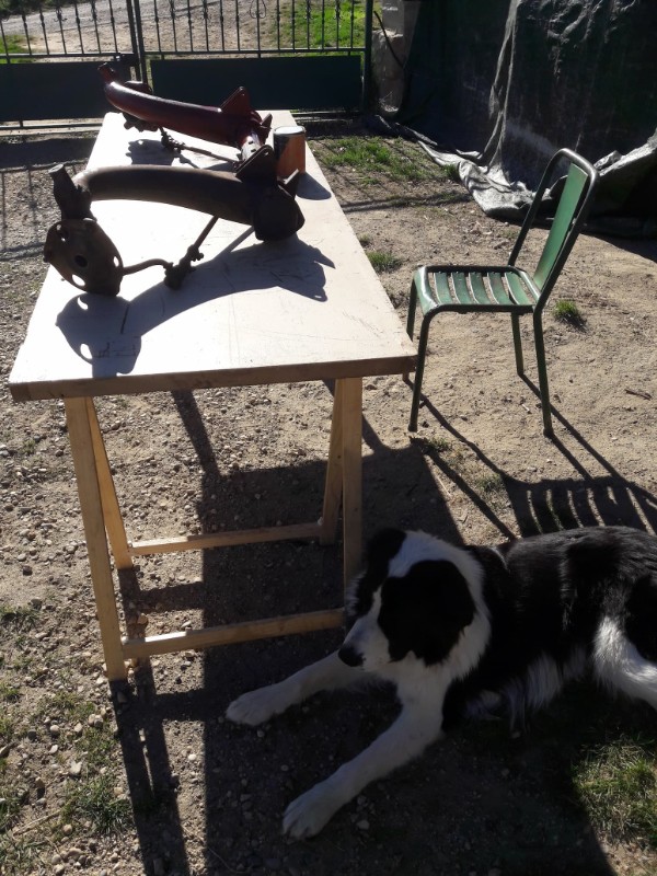

Un voisin m'a donné ça je pense que c'est un siège ENAC je vais aller dans le dossier "Intérieurs" pour plus de précisions.
Je suis dans toutes les directions, jardin, élagage et je lis aussi beaucoup de dossiers restaurations. J'étudie toutes les options pour restaurer le chassis au mieux et au plus solide et plein d'autres choses passionnantes
heureusement, j'ai de l'aide.

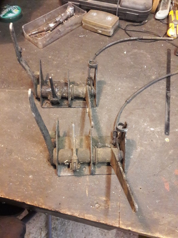

:salut: les z'amis. Le travail sur le châssis a repris enfin. J'ai été perturbé par tout un tas d'impondérables totalement étrangers à ma restauration, jardin, panne sur véhicule de ma wife, opération à coeur ouvert du motoculteur etc. Mais j'ai aussi passé beaucoup de temps à finaliser la soudeuse par point pour finalement y renoncer, ça marche pas! J'ai passé des heures et des heures sur mon mécanisme de clignotant, c'est passionnant l'horlogerie. Par contre j'ai trouvé proche de chez moi un deuchiste sympa qui a plein de pièces et qui m'en a vendu ce matin:
et aussi la grille de ventilo.

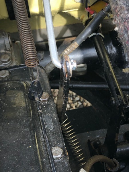

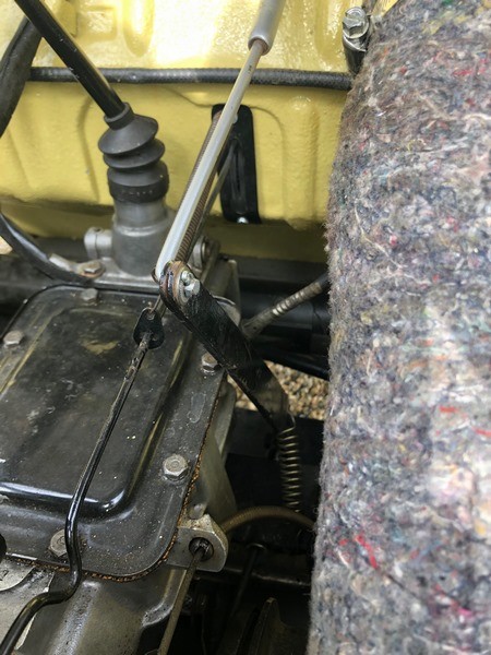

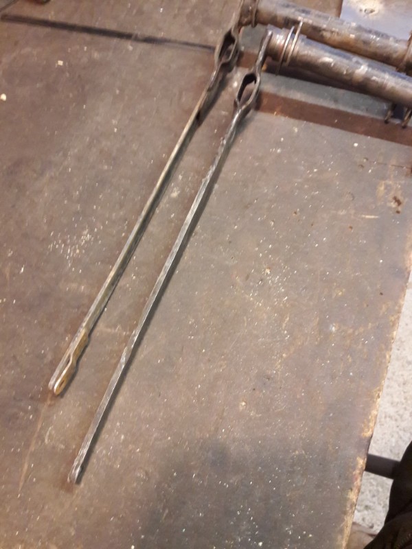

Ceci m'amène à poser la question plus particulièrement à Casaman puisqu'il a le même modèle que moi:
quel levier de frein à main dois-je choisir entre les deux, regarder en bout, la fixation de la poignée (future) du même frein à main.
Même chose pour le pédalier de frein et embrayage, sur l'un il y a des attaches pour, sûrement, des ressorts de rappel et un des leviers est plus "dévoyé" sur un pédalier que sur l'autre.
Une fois que mon choix sera fait avec votre aide, je ramènerai les pièces inutiles à mon nouveau "fournisseur" qui, en plus, n'est pas cher.

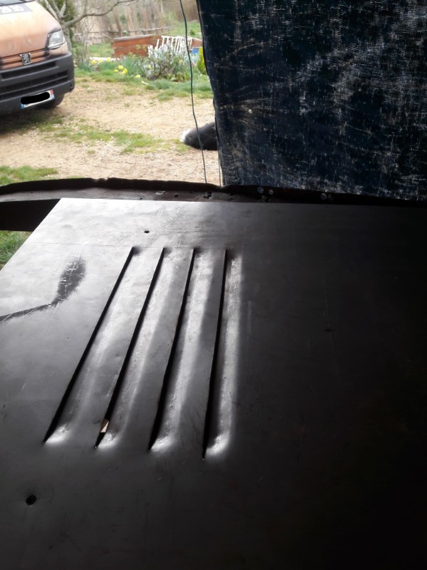

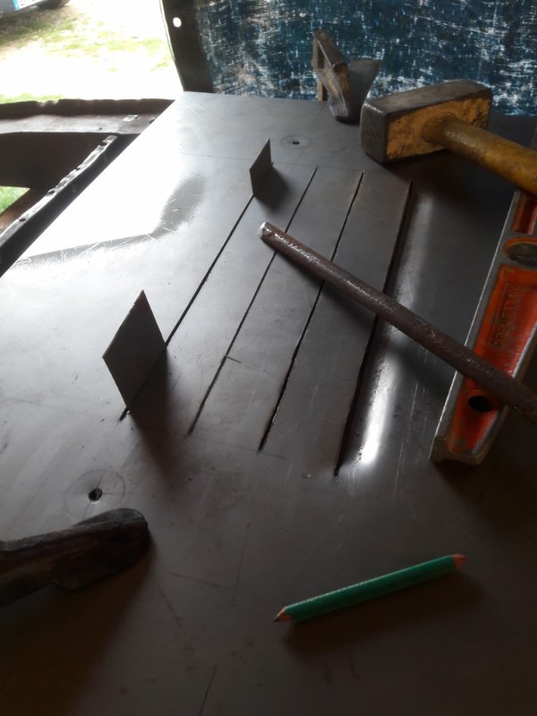

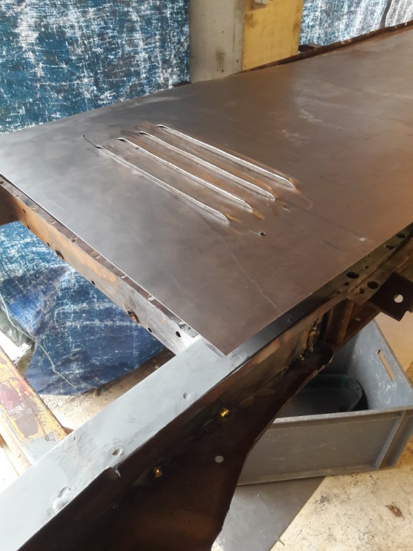

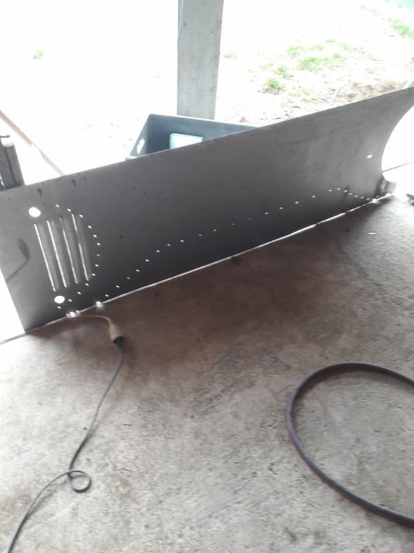

:enerve2: :mdrr: bon, allez, ce matin je me sors les pouces du c..!
La deuch est un axiome.

Vachement bien faites tes ouïes !!
Re: Assemblage du puzzle 2cv AZ 1961, je suis joueur....
quand on voit le résultat, c'est sur que tes pouces sont plus utiles dehors que dedans :gnark:
Joli travail!! :pouce:
Il est adroit notre ami Louis ! :pouce:

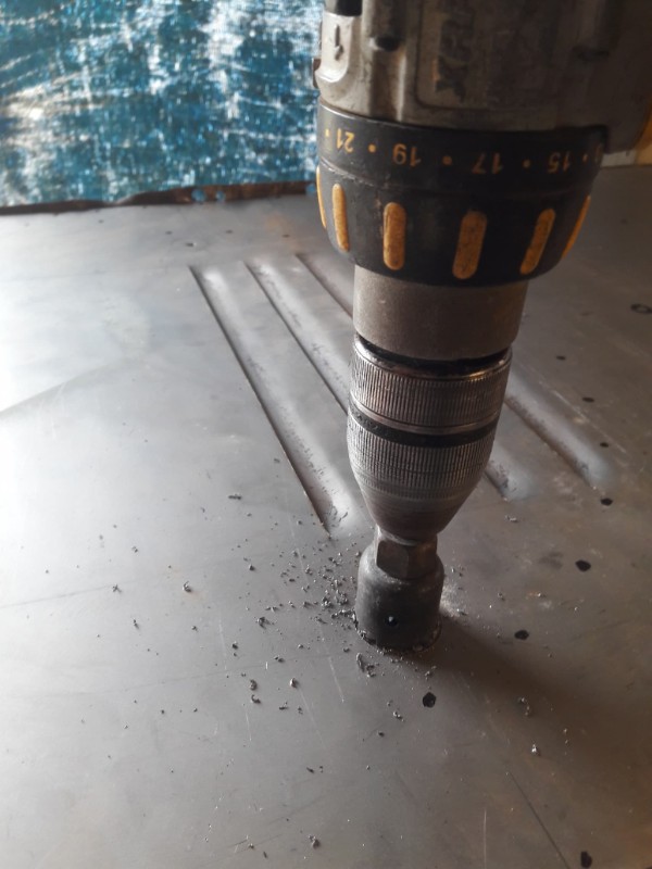

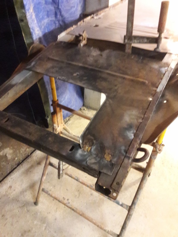

:p Merci Lucky, je m'inspire de ta rigueur mais je travaille avec des outils préhistoriques
le trépan à bois qui ne m'a jamais servi depuis au moins 20 ans que je l'ai, monté sur la vicieuse bien puissante qui m'a servi à poser des centaines (milliers?) de menuiseries dans les immeubles de Montpellier. Pour faire les ouies, c'est un morceau de crémone bien rouillé et la massette de maçon.
Mais, bon, à midi j'en étais là, pis, il y a fallu que j'aille faire des frites... :mdrr: :mdrr: :mdrr:

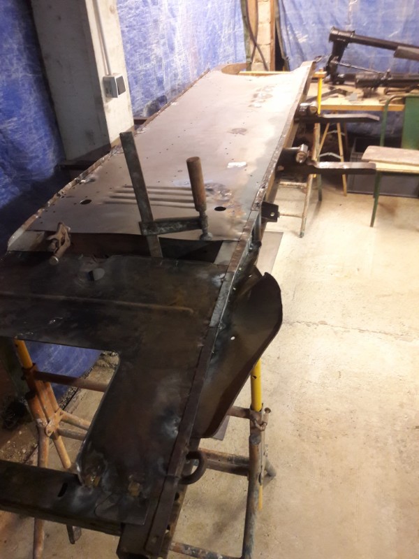

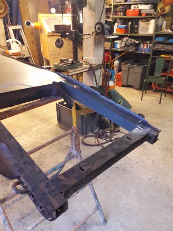

louislarénov
Messages : 446
Message par louislarénov »
S'cuses Damien la photo est surexposée!
Bon, j'ai continuais-je
La brasure ça gondole un peu mais j'irai à Venise t( :pense: :pense: :pense: )pour les laisser là-bas et commeje ne jette rien
j'ai bricolé la tôle moteur et l'ai remise en place.Demain, il fera jour, mais :gnark: ma chérie est allée faire les courses
Vous m'avez compris :larmes: :pleurs: :boulet2: En fait, c'est pas de sa faute, c'est bibi qui lui a demandé :mdrr: :mdrr: :mdrr:
Donc demain je m'autoculte (vouaille, je fais fort ce soir!)
A pluche

Voilà mon levier de frein à main
IMG_2776 (Copier).jpg (81 Kio) Vu 9898 fois
IMG_2775 (Copier).jpg (86.43 Kio) Vu 9898 fois
donc je pense que le bon est celui de droite sur ta photo !
Messages : 1170
Localisation : Bordeaux

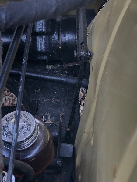

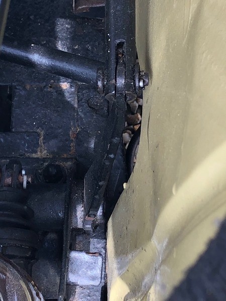

Et pour le bloc de pedales
IMG_2778 (Copier).jpg (58.06 Kio) Vu 9897 fois
IMG_2777 (Copier).jpg (69.21 Kio) Vu 9897 fois
Donc celui qui est devant car le mien est légèrement tordu, mais beaucoup plus haut

:pouce: Merci mon Casaman, pour le levier de frein je m'en doutais un peu, l'autre (fourchu) a l'air d'être réservé aux tirettes "modernes" en plastoc. Pour le pédalier je pense que tu as raison et, donc, j'ai pas sablé la bonne pièce! :mdrr: Pas grave ça m'a occupé, merci encore, j'aurai d'autres trucs à te demander (+ tard).

:salut: J'arrive tout essouflé du stade de France :france: :france: :france: :france: :france: :france: juste le temps de prendre une douche dans les vestiaires et me voilà.

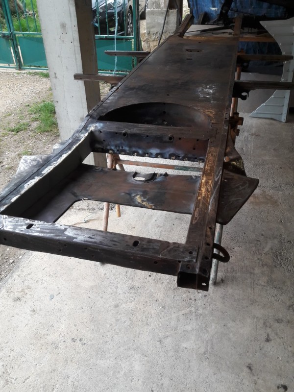

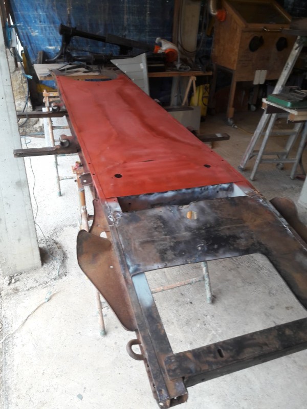

Donc le châssis ressemble à un mannequin anorexique avec les cotes et les ischions qui passent au travers, mais c'est moins pire que je le pensais. Je sais qu'il aurait fallu bouchonner au tig ou mig, mais j'y ai pas accès. J'aurais cependant dû commencer le travail par le centre et "tourner" pour que les dilatations se fassent au max vers l'extérieur. Moi, comme un blaireau, j'ai commencé par le tour pour enfermer une belle poche de tôle au milieu, qu'il a fallu contraindre pour la souder aux renforts centraux.
le dessus est plus encourageant

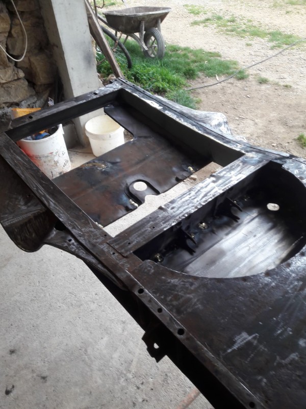

Prochaine étape, bassinage intérieur avec un stock de vieilles peintures fer qui trainent sur mes rayonnages additionnées de Rustol pour protéger la tôle nouvelle, j'ai déjà traité les renforts et la tôle supérieure avant de refermer. Puis brossage sablage léger des extérieurs et traitement CIP et Hammerite.
A pluche!
il revient de loin ce châssis!! :mecanic: :like:
Pour la coque ça va pas être de la tarte de braser.
T'as pas un "kilourien" dans ton coin!!!
J'ai loué jadis un mig, ça le fait bien !!
Bon courage pour la suite.

Vous qui êtes des pros de 2cv, ça sert à quoi ces batteurs?
Je débute dans ce monde :gnark:
Messages : 9812
didou04 a écrit : 20 mars 2022, 23:07 Vous qui êtes des pros de 2cv, ça sert à quoi ces batteurs?
Cela permet à la roue d'être en contact avec la route malgré ses aspérités. C'est l'ancêtre de la suspension pneumatique dans un sens.
C'est un cylindre rempli en partie d'huile qui par son poids, va "coller" la roue à la chaussée.
Combiné à l'effet des frotteurs et au pot de suspensions, cela a donné la suspension si caractéristique de ma 2cv permettant de transporter un panier d'œufs à travers champ sans en casser un.
La "vélocité" des 2cv "modernes" et l'évolution des normes de sécurité ont eu raison de ce système qui a été remplacé par des amortisseurs conventionnel + pots de suspension.

Ok merci de ces explications :like:
j'ai tout compris :gnark:
