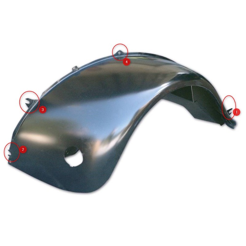

Pour démonter les ailes avants, il y a combien de boulons en tout les gars? Je ne vois pas de tutoriels qui explique ça... :cafe:

Hubert a écrit : 17 mars 2022, 13:46 Pour démonter les ailes avants, il y a combien de boulons en tout les gars? Je ne vois pas de tutoriels qui explique ça... :cafe:
Il y en 4 ;)
Pense à protéger ton pare choc quand tu vas le remonter pour ne pas le rayer.

Si je ne me trompe pas elles sont là:

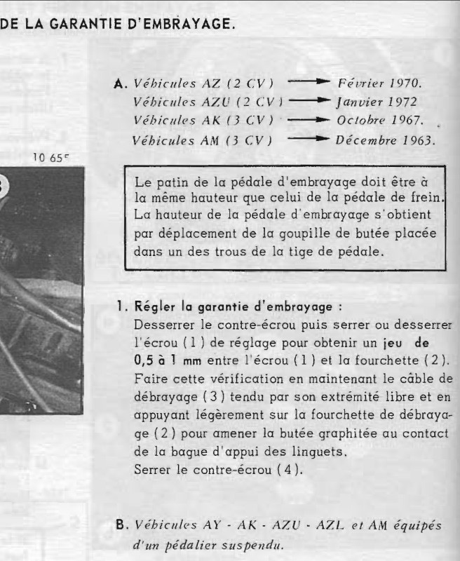

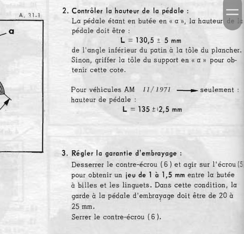

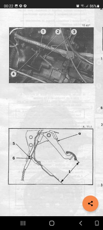

Comment on règle la hauteur de la pédale d'embrayage?
Elle est trop haute et ça ne facilite pas mon démarrage en première... :siffle:
Il y a un post là dessus?
Je n'ai pas trouvé
Ou bien le propriétaire avant chaussait du 50...
Je ne vois pas comment il faisait pour embrayer le talon au sol
Hubert
Messages : 407
Localisation : Versailles
Re: Redémarrage de ma 2cv suite à une panne.
Message par Hubert »
Ah si j'ai trouvé un message de Renato qui parle de la hauteur du bord de la pédale d'embrayage au plancher qui doit être de 141 mm
Moi demain je mesure mais je suis sûr d'avoir bien plus...

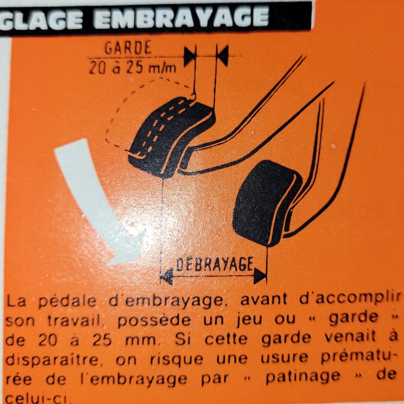

Messages : 9312
Si tu arrives à voir quelques chose:
C'est tiré de ma petit bible sur la 2cv, pratique pour les renseignements
C'est bête, ils donnent pas la valeur de "L"
En cherchant bien ;)

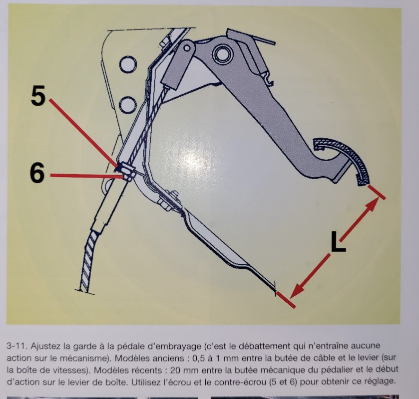

Pour te répondre eric sur la côte "L", je crois que renato parlai dans un ancien poste de 141 mm
Hubert
Messages : 407

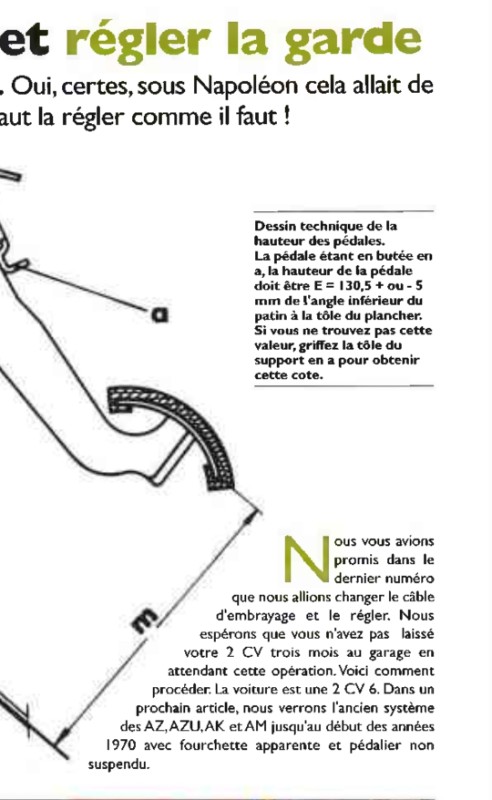

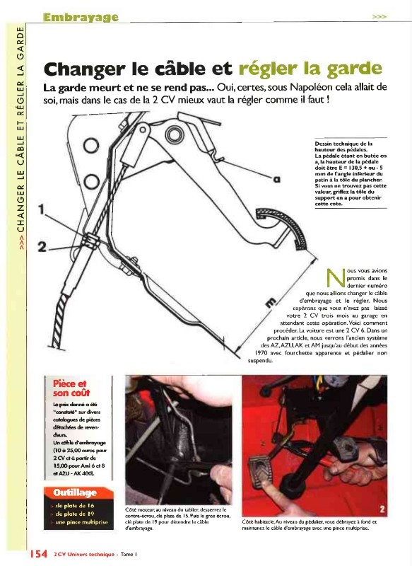

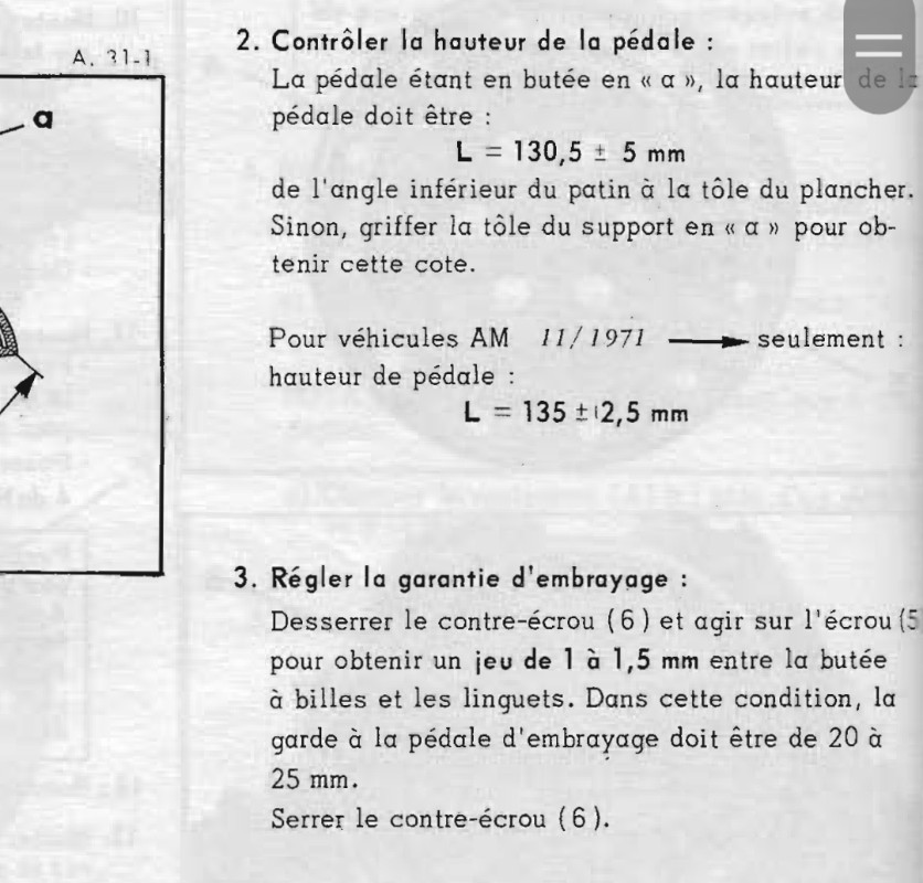

Bon par contre j'ai pas compris le = " 20 mm entre la butée mécanique du pédalier et le début d'action sur le leviet de boite..."
Ça veut dire quoi sur le plan?
Messages : 9312
@Hubert , j'ai rajouté des photos sur mon post précédent.
Je te les remets. Au cas où:
Donc la hauteur pour une 2cv6 est de 130,5
Messages : 9312
Là, je crois que l'on est complet
Voilà, j'espère que cela va te servir.
Messages : 7057
Bonjour, ne pas confondre réglage du câble d'embreyage et la garde de la pédale, sur les 2cv dernière génération, celles avec le pédalier suspendu :pense: il y a une différence entre les anciennes et les modernes :salut:
Messages : 9312
Oui justement, je pense que @renato13 parlait pour les anciennes.
Les 2cv4/6, la garde est de 130.5 +/-5mm et cela dans plusieurs ouvrages.

Merci pour les précisions, je vais regarder ça tout à l'heure pour vérifier déjà la côte de 130 mm +/- 5
Hubert
Messages : 407
Heu 130/131 :mdrr:
Hubert
Messages : 407
Et ça veut dire quoi "griffer" la tôle de support en "a" pour obtenir cette côte ? :???:
Ils ont des droles d'idées tout de même :mdrr:
Non sans rire ça veut dire?
