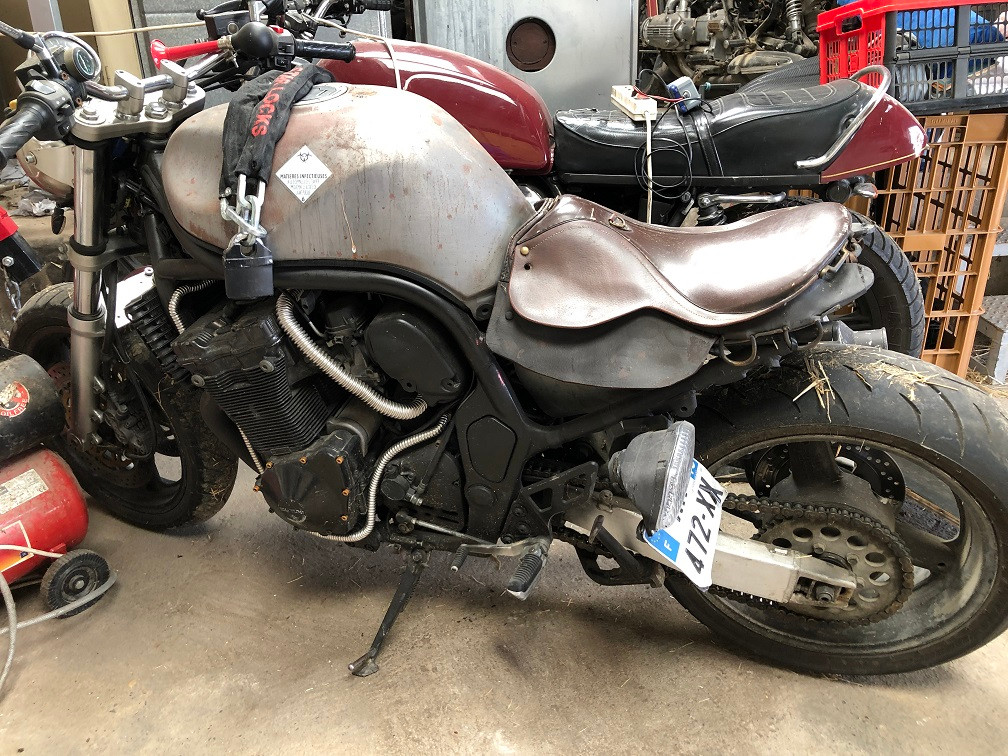

pendant que je disquais , je croyais que mon gars Louis jouais de la cornemuse , en fait il s'epoumonait a souffler dans un reservoir de deuch pour le decabosser
il vous offrira quelques pphoto de son redressage de reservoir j'espere

Ouaip! comme dit Lucky Luke, pendant qu'il disquaitJe suis allé traîner autour de sa motoDes fois, il se gaufre encore juste pour nous faire marrer, c'est un grand gamin mon caupin

oui bon c'est vrai j'ai aussi passé a la disqueuse le cadre de ma B12

et j'ai ajouté un klaxon au guidon
Dieu créa l'Ardèche , puis le reste du monde autour.
- Messages : 7062
Re: 2cv akka de kebnekaïse
On dirait le 1200 bandit de Mad Max

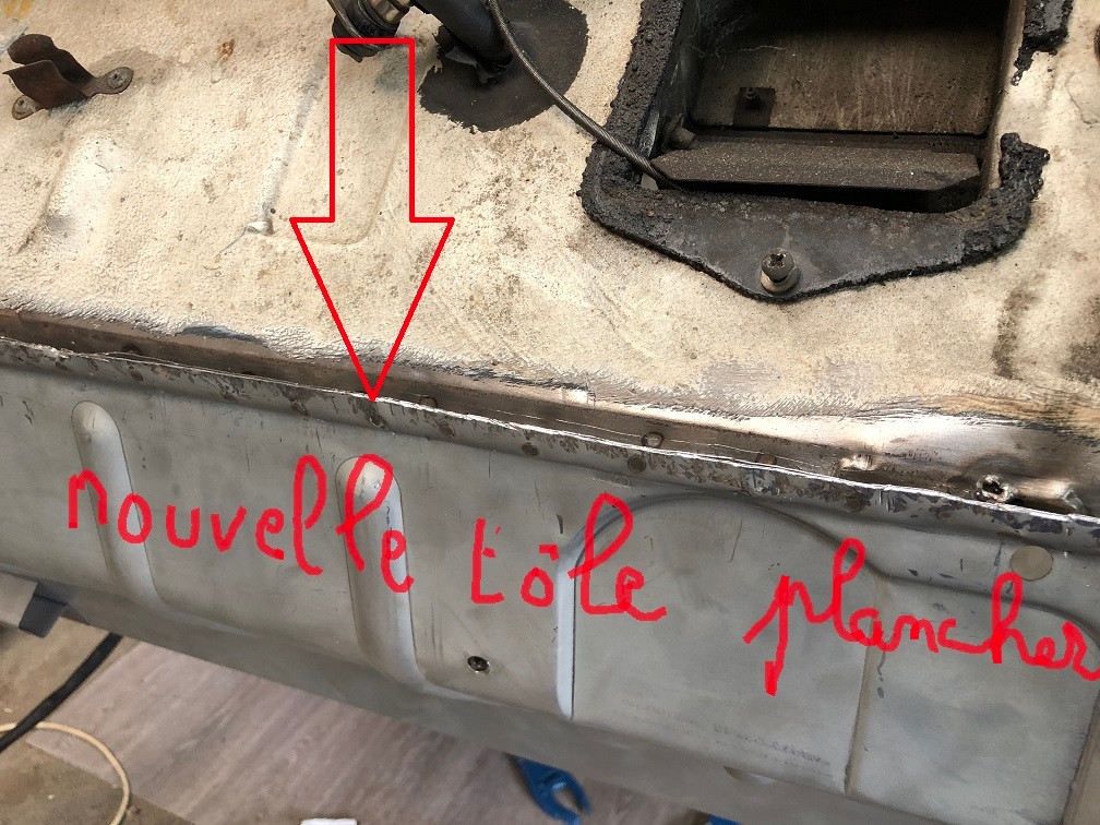

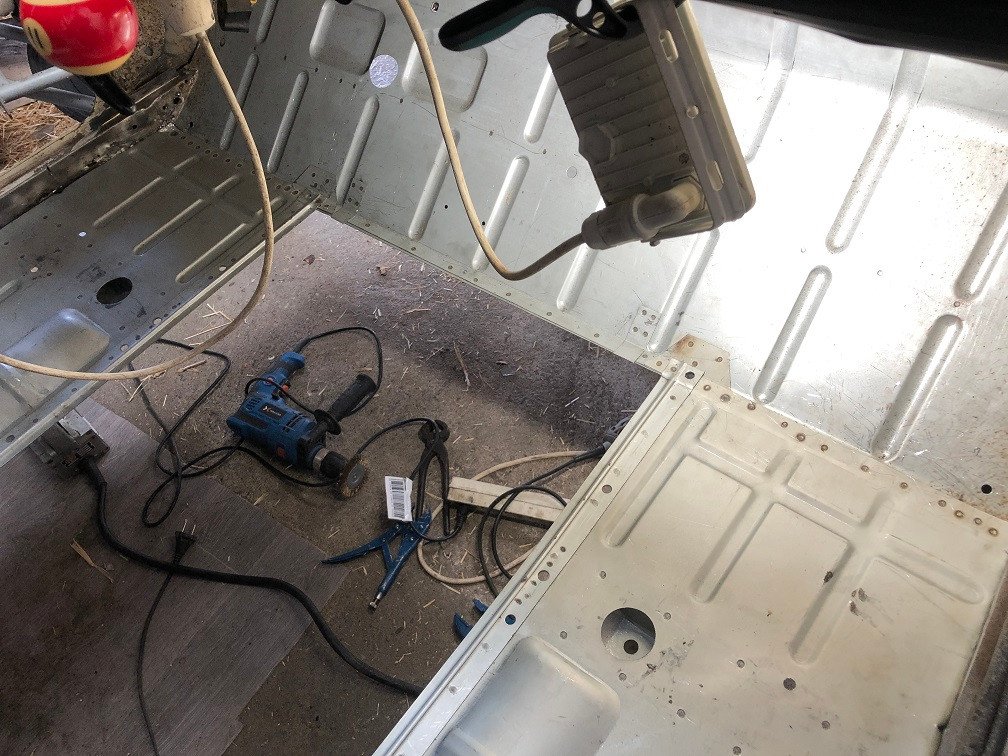

apres quelques semaines de bricolage sur la moto la maison et le reste retour aux fondamentaux , a l'auto , la toto la totomobile !!!!
le gars qui a inventé la soudeuse par point est un genie et cette colossale invention ne pouvait tomber dans les mains que d'un autre genie : MOI :boulet2:
je fais des points en respectant les process , a dire 25 cm entre chaque au mini c'est largement plus pointé que chez citroen
je vais pouvoir bientot attaquer le chassis tant malmené par la disqueuse de l'ancien proprio jai trouve la aussi des solution pour reparer a bientot bande de retraité

la carosserie enfin soudee de partout avec un joli repliage en goutiere des toles soudee entre elle
un joli travail d'artisan de la qualitat ... et voila ...! ( Polton et Sofa ) :p

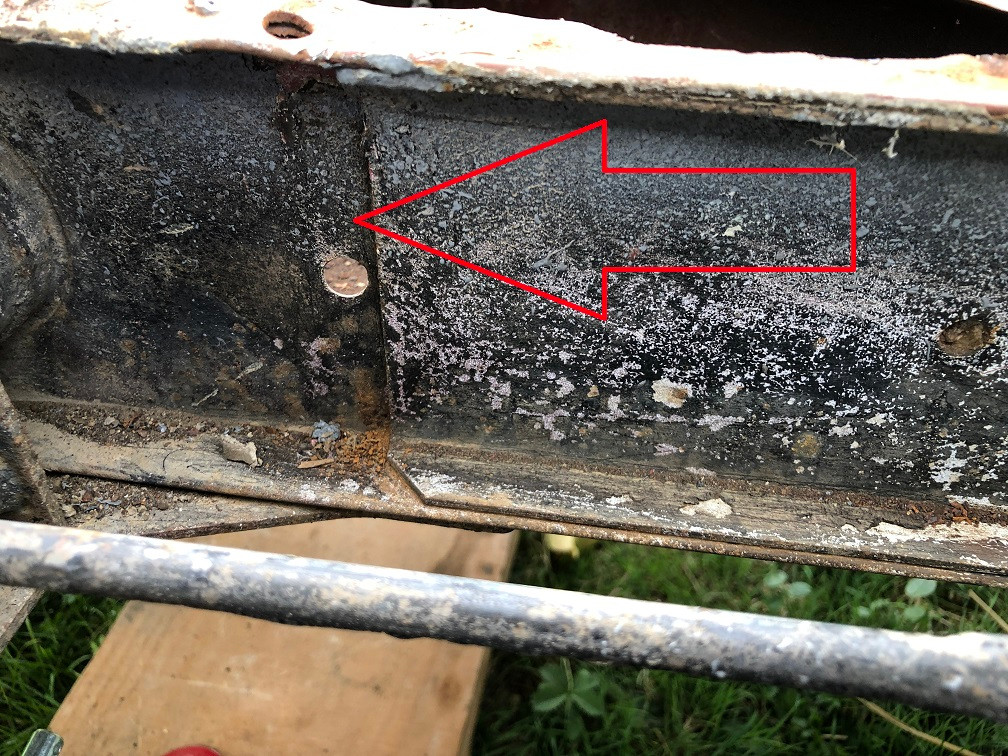

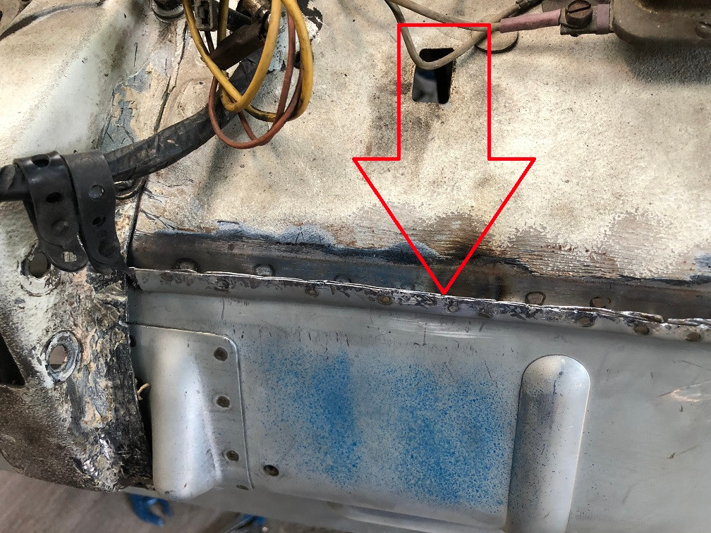

jai donc commencé a regarder le chassi de plus pres en degageant la tole de dessus un peu plus et evidement j'ai trouvé encore des coups de disqueuse de l'ancien proprio :boulet2:
on voit encore les bout de tole se chevauchant a cause de la deformation chassis et la bosse de pliage sur le flanc

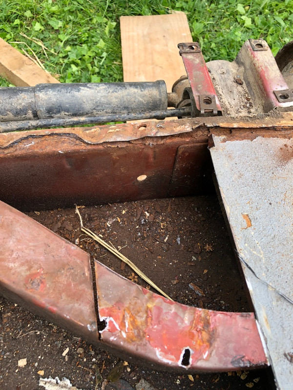

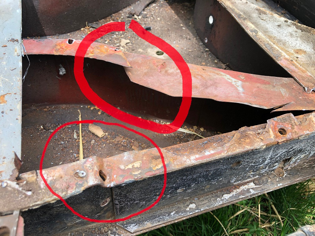

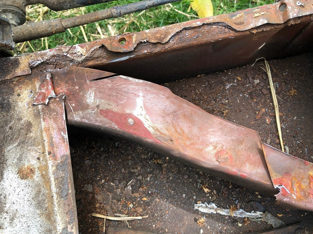

et mon gars Louis est arrivéeééeééé et i a soulevé le chassis pour le caler sous la deformation avec des chandelles
et il a forcé a peine sur l'avant du vehicule pour s'apercevoir que toute les toles chassis se sont remise a la bonne cote les unes par rapport aux autres
reste plus qu'a poser et souder des toles de renfort tout partout et refermer tout ça pour avoir un chassis comme neuf
a voir un autre jours ...
et voila .... artisan de la qualitad

C'est un blaireau l'ancien proprio. Il ne connait sûrement rien aux châssis deuchistes et il a voulu maquiller le plancher vieillissant en remettant des tôles par dessus à la va comme je te pousse. Tout ça pour revendre la Diane qui a plié au premier ralentisseur. C'est vraiment dommage car le reste du châssis est en relativement bon état, pas pourri

Il y a quand même une bonne base, juste un peu de soudure
C'est quand même idiot qu'il ait mis tant de coup de disqueuse dans un châssis sain
Bonne continuation

Oui mais cela ne peut il pas jouer sur la solidité du chassis

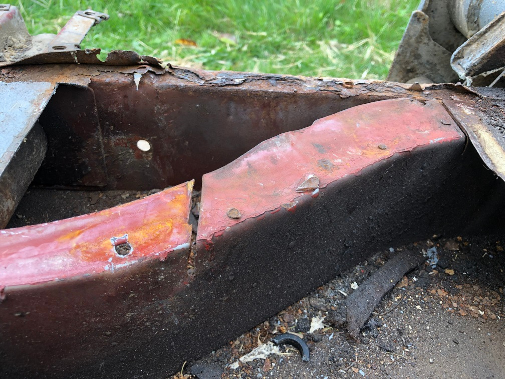

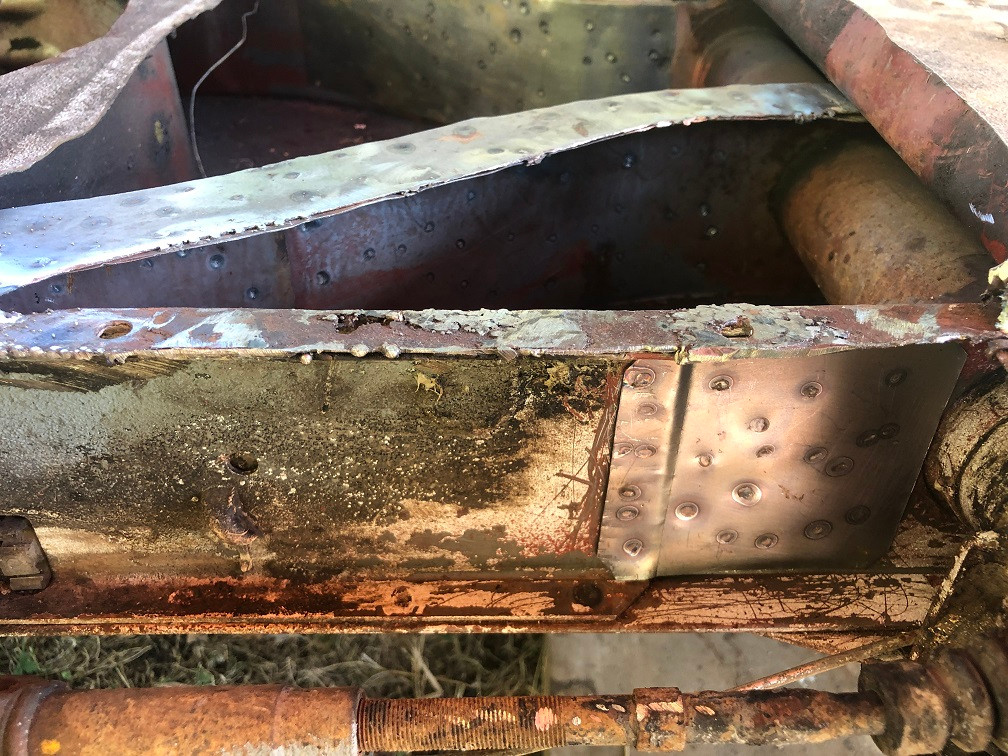

ha ben j'ai continué a utiliser l'ouvre boite pour éplucher le chassis de mon acadiane ...
c'est looong a la retraite
grosses frayeurs encore :pleurs:
des coup de disqueuses encore , mais cette fois ci elles touchent des renforts (invisible en dessous de la "peau" ) donc soudure MIG et renfort en tole de 1mm maintenue par soudure par point
les toles seront mise en place sous les toles de chassis donc sans surépaisseur
des toles de renfort verticales sont aussi prevues sur le S du chassis
refermeture envisagée par bouchonnage sur tole de 1 mm sur les 600 mm de long de chassis abimé
