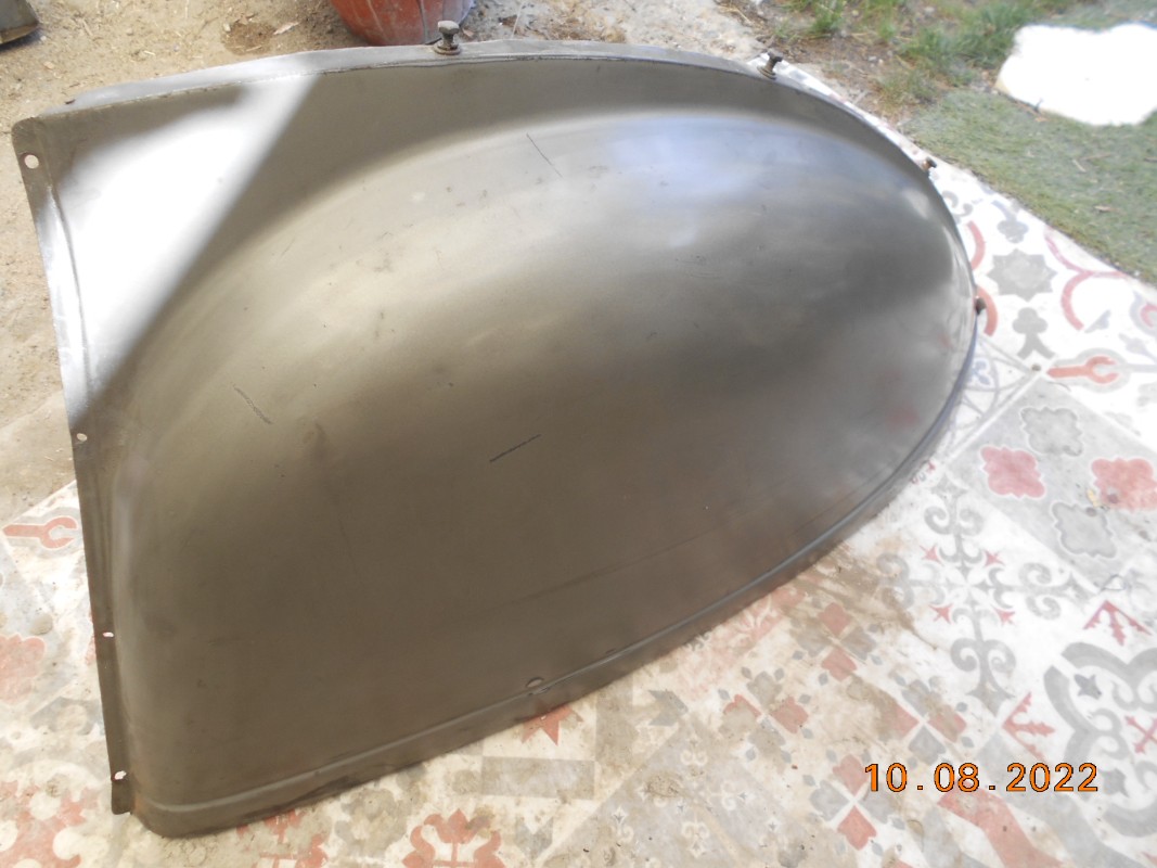

Re: Restauration 2cv Type A de 51
J'aimerai bien arriver à cela mais la route va être longue !

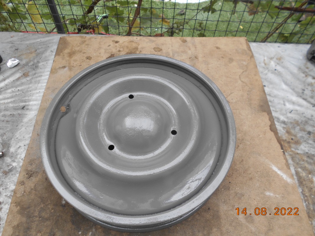

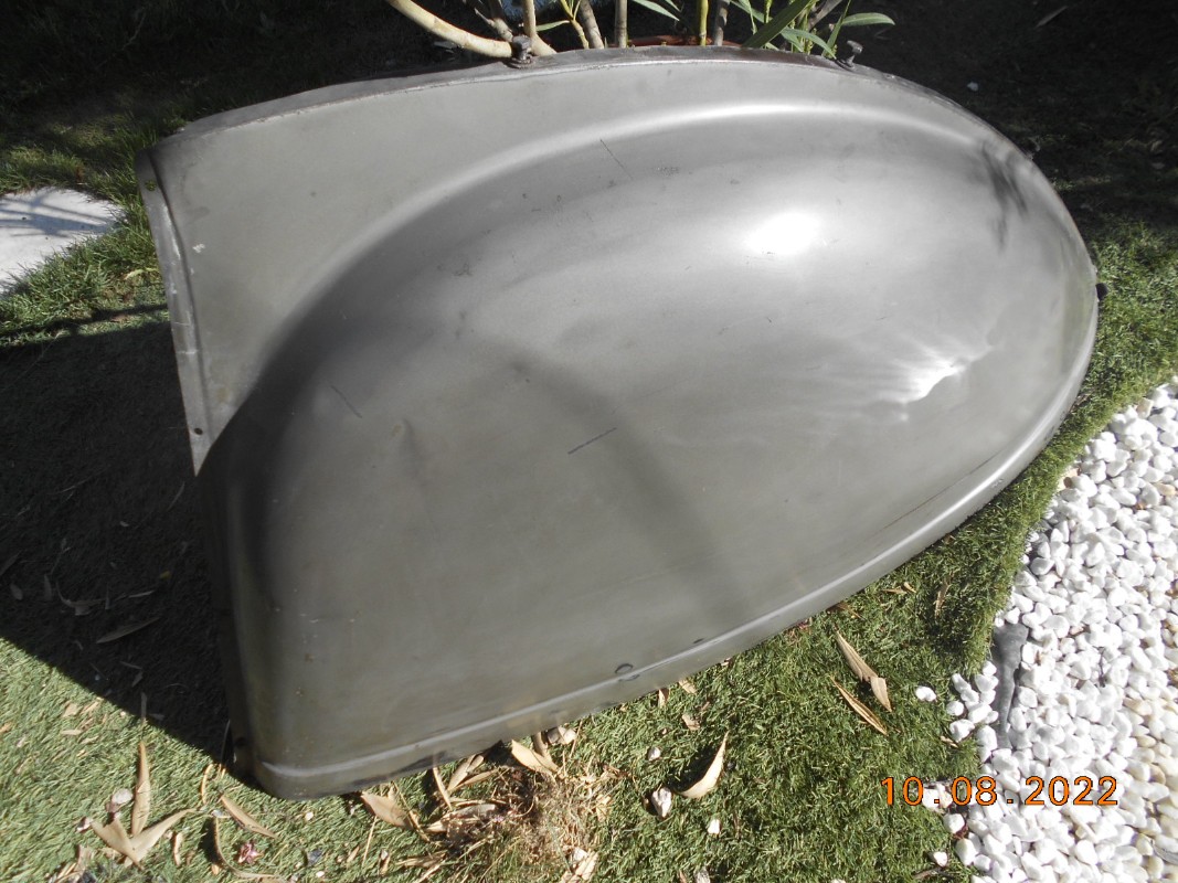

Comme d'habitude je commence par les jantes !!
Message par jyg »
denis56 a écrit : 12 août 2022, 21:48 J'aimerai bien arriver à cela mais la route va être longue !
Perso, je la trouve trop brillante comme ça. Mais bon... ça n'a pas beaucoup d'importance non plus ! :pouce:
denis56 a écrit : 14 août 2022, 09:20 Comme d'habitude je commence par les jantes !!DSCN3407.JPG
Et comme d'habitude le résultat est top. :pouce:
Messages : 1606
jyg a écrit : 14 août 2022, 20:55
:volant:
Suis un peu de ton avis !!

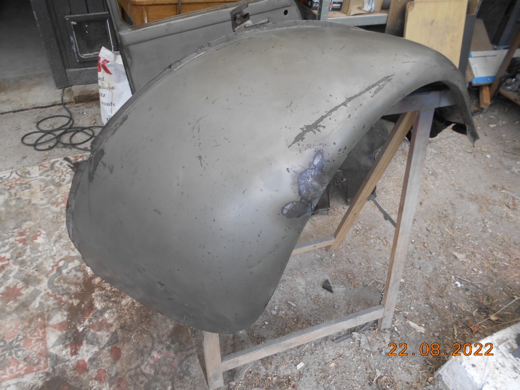

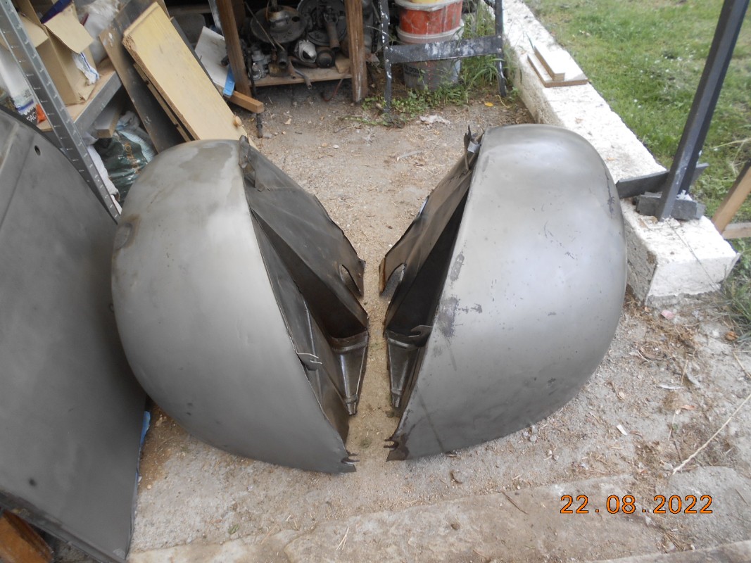

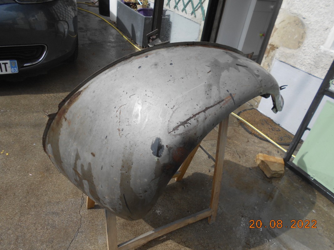

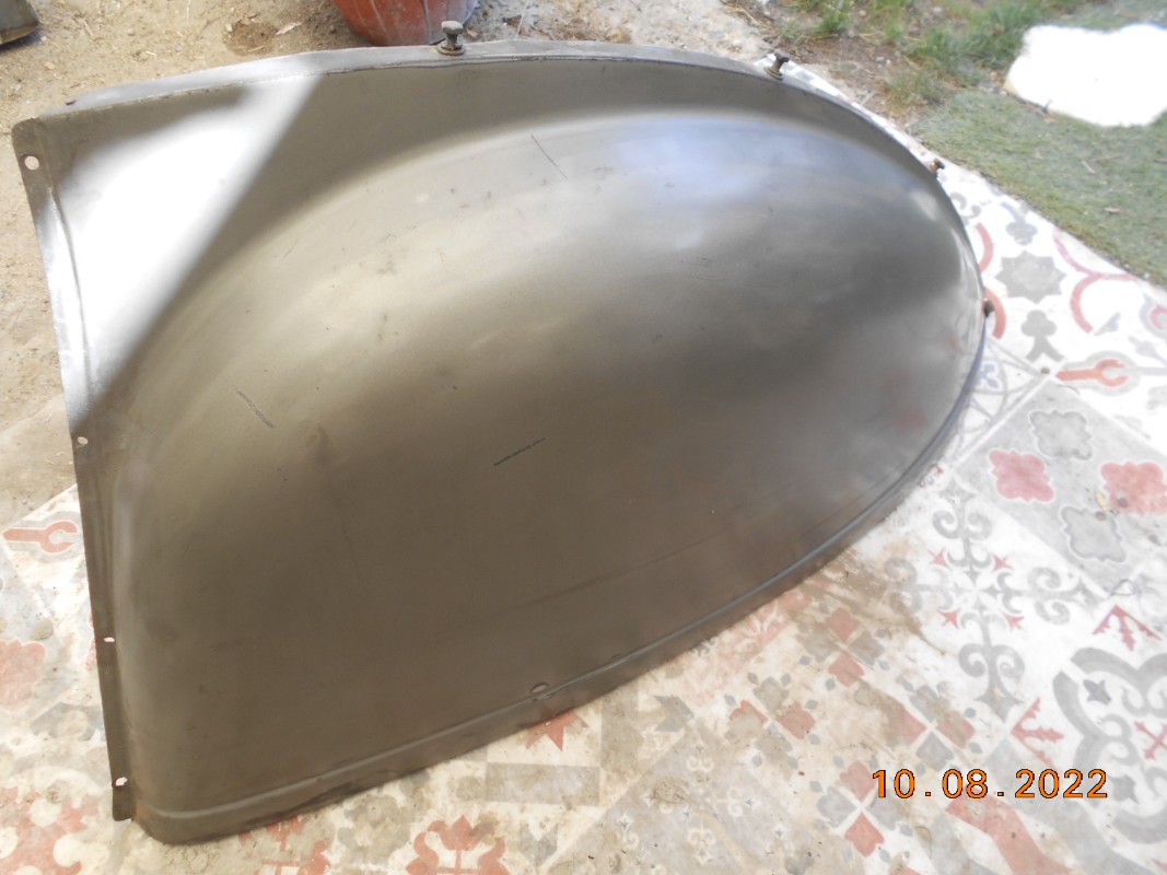

Messages : 1606

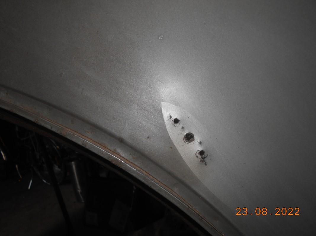

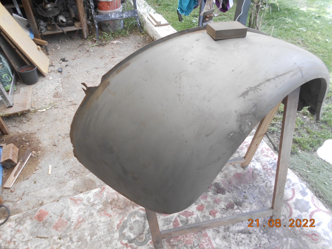

J'ai aussi commencé à m'occuper des portes et des ailes... Léger redressage et surtout ponçage à la paille de fer, et polish. Cependant la teinte parait ternie dans la masse et l'on ne retrouve pas le AC 109 d'origine qui est bien plus clair ...
Message par jyg »
denis56 a écrit : 21 août 2022, 09:30 DSCN3397.JPGJ'ai aussi commencé à m'occuper des portes et des ailes... Léger redressage et surtout ponçage à la paille de fer, et polish. Cependant la teinte parait ternie dans la masse et l'on ne retrouve pas le AC 109 d'origine qui est bien plus clair ...
Si toute ta voiture est dans cet état là... tu as entre les mains une vraie merveille !!!

Messages : 1606
Je crois avec le recul et à force de ponçage, qu'elle n'a pas été repeinte...
En ponçant à droite de l'empreinte j'ai retrouvé la même couleur que sous le clignotant...
denis56 a écrit : 23 août 2022, 19:29 Je crois avec le recul et à force de ponçage, qu'elle n'a pas été repeinte...
C’est donc du uniquement par l’oxydation de la peinture… c’était une très belle couleur, presque du gris métallisé :amour:
Tu vas faire la même chose sur le reste de la voiture ?
Messages : 1606
Oui c'est du au fait que les anciennes peintures métallisées avaient leurs paillettes métalliques qui s'oxydaient à la lumière. Au départ c'est bien un gris métallisé AC 109 qui a été appliqué...
Je n'aurai sans doute pas ce gris clair sur tous les éléments, mais j'arrive à enlever le côté jaune...

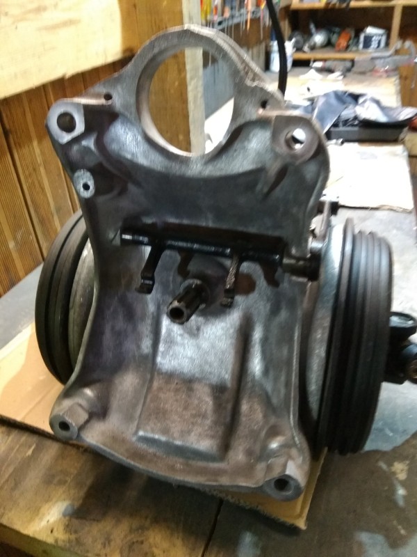

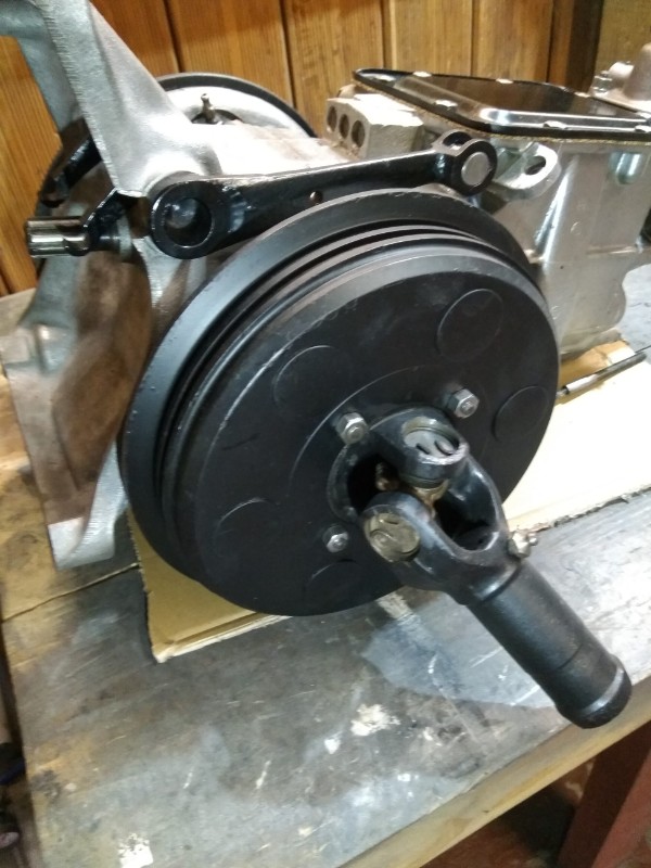

Messages : 1606

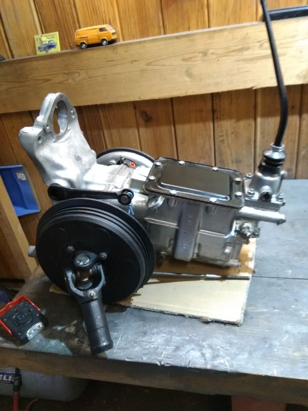

Boite révisée, ainsi que les freins avant avec mâchoires et cylindres neufs.
Le tout était plein d'eau, il était temps d'y jeter un œil !!
Les câbles de frein à main sont également dégrippés !
Messages : 17058
:surpris:
C'est beau !
Socotel
Messages : 827
Message par Socotel »
Magnifique !
Bravo pour le travail.
Tant que tu y es, tu devrais -je pense- retourner tes croisillons côté roue pour pouvoir accéder au graisseur…
Messages : 1606
Sur une A on a accès aux graisseurs car il n'y a pas de tôle le long du châssis sous les cardans, mais merci pour le conseil !

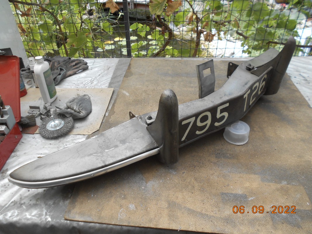

Messages : 1606

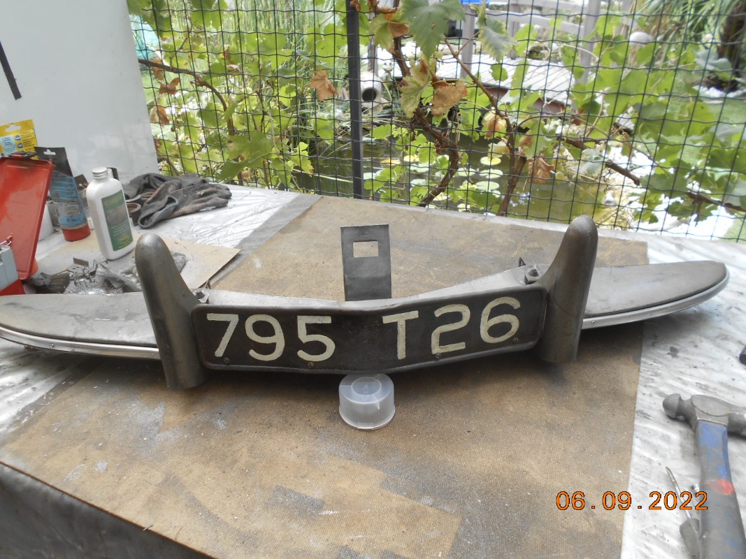

Pare chocs avant terminé. Je l'ai redressé ainsi que les butoirs, les pattes et les baguettes en alu, en partie dérouillé, et je le laisse pour l'instant dans son jus...
Il a été ressoudé en deux endroits...
Socotel
Messages : 827
Je le trouve parfait comme ça !
Bravo, très bon jus.
