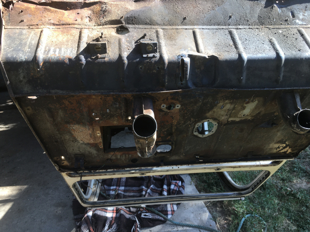

Ce matin, pas beaucoup de travail, sachant que je suis chauffeur à un mariage cet après-midi, avec une autre CITROËN ;-)

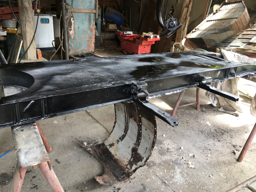

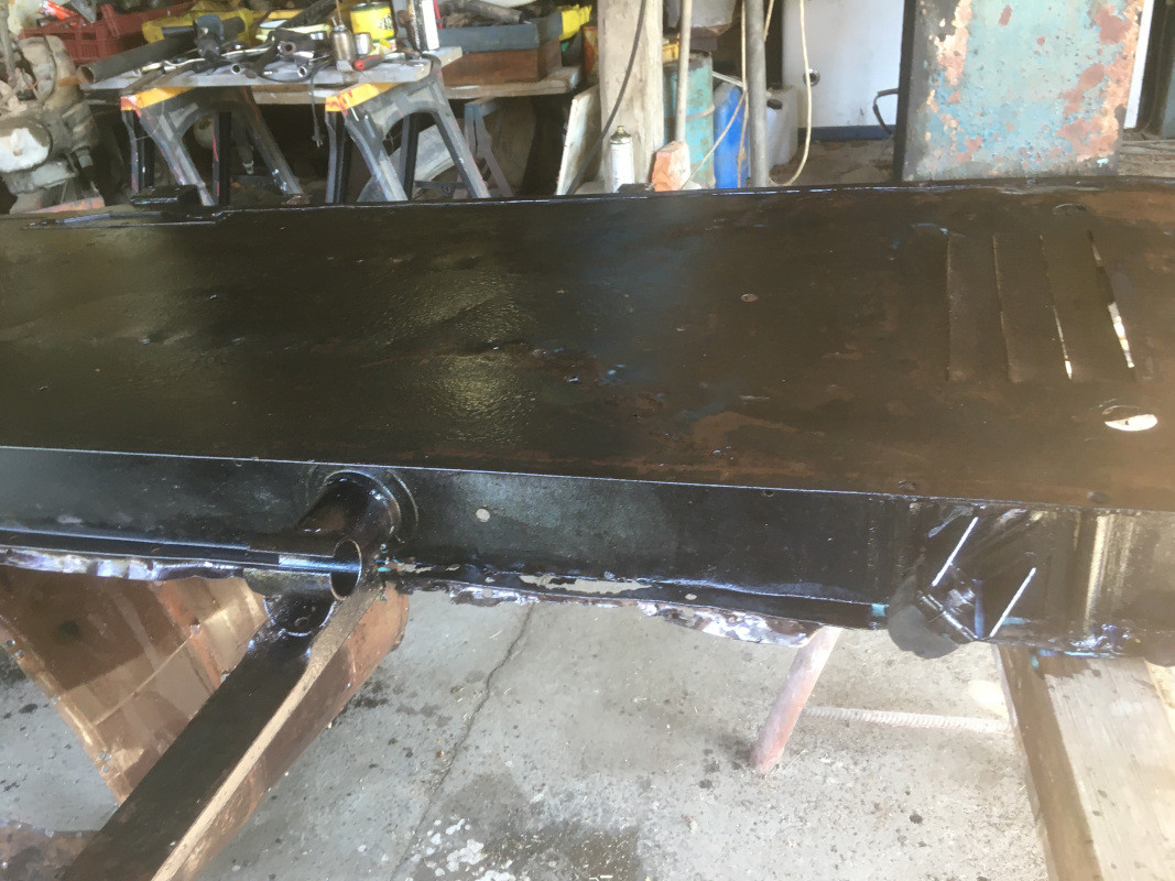

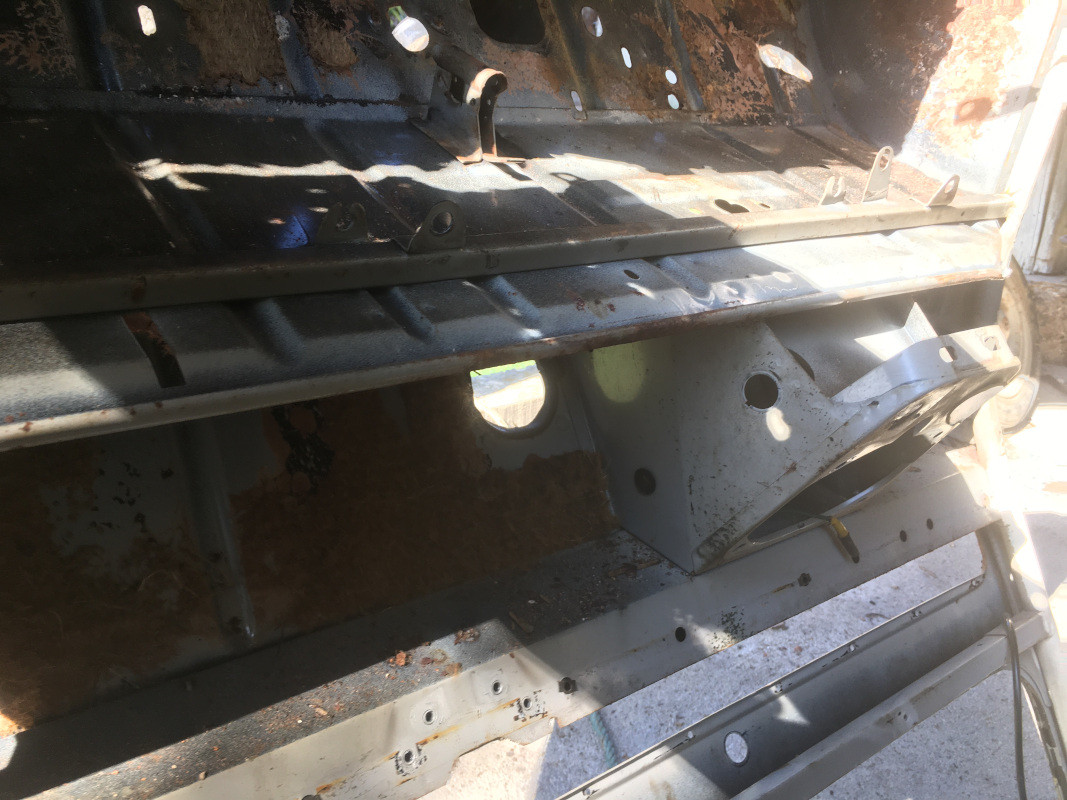

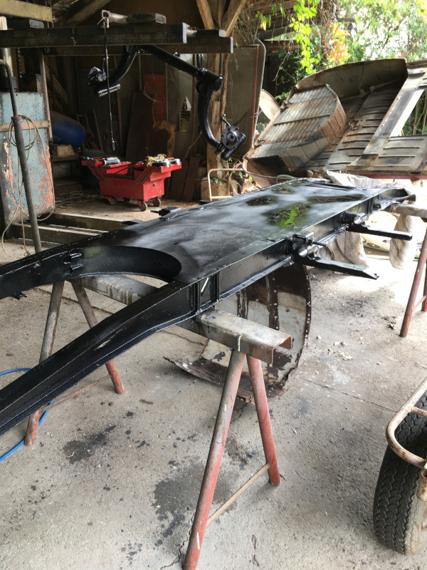

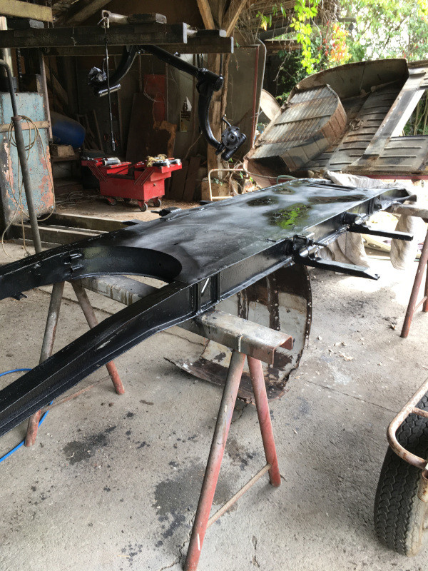

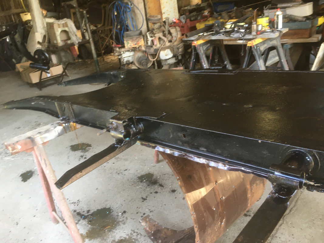

Passage d'une seconde couche de RUSTOL sur le train avant et les barres de direction

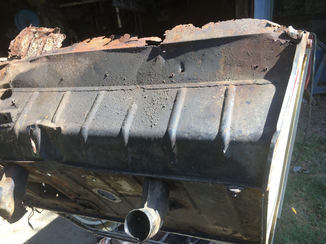

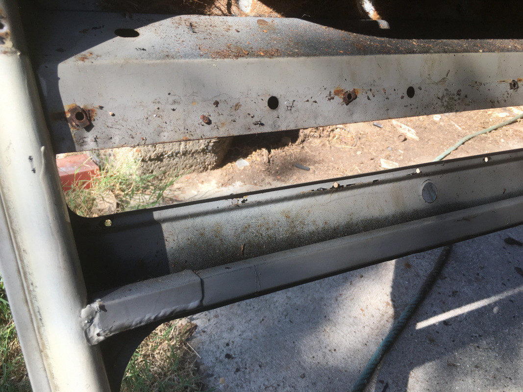

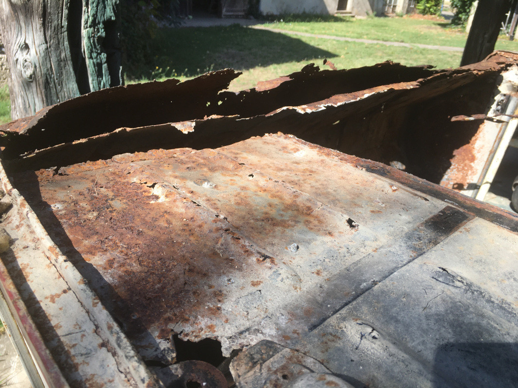

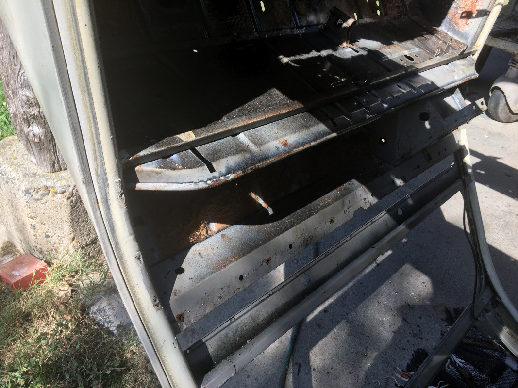

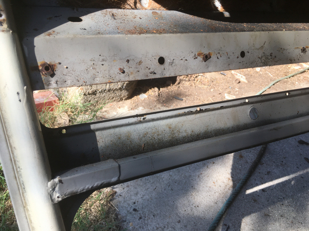

Redressage de quelques tôles du châssis un peu tordues et examen de la caisse, après dépose des derniers accessoires (levier de frein à main, charnières de porte avant...)
Ce n'est pas trop beau à voir, mais au moins, la baie de pare-brise n'est pas rouillée...

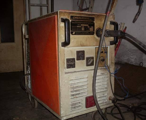

Le vendeur du poste MIG que je convoitais m'ayant fait faux bond ( :enerve2: ), je me retrouve au point de départ : soit acheter un ancien poste professionnel, soit un neuf, de qualité parfois douteuse, au même prix..
Bon week-end !

JPA_47 a écrit : 19 août 2023, 13:07 Image
Belle dentelle ! :gnark:
Bonne route aux mariés ... et bonne réflexion pour le poste à souder.😉

Je viens de rentrer (il faisait 33°C !), et je suis en train de regarder les postes MIG (ou plutôt MAG) à vendre...
Oh, de la dentelle, il y en a, en effet !

J'ai trouvé un poste pas trop loin de chez moi. Marque professionnelle (SAF), dont l'intensité descend à 10 A...
https://www.leboncoin.fr/bricolage/2379905156.htm
Pas de réponse à mon message, peut-être est-il déjà vendu...

Je ne sais pas si ma 2CV a de la chance, ou si c'est moi, mais le vendeur du premier poste de soudure MIG "Charledave" 460 PP dont je vous avais déjà parlé, vient de se manifester. Il ne répondait pas à mes messages... parce qu'il était en vacances en Espagne !
Il est toujours d'accord pour me vendre son monstre, et il viendra me l'apporter lors d'une prochaine mission qu'il fera dans mon coin.. En principe, à la fin du mois d'août ou début du mois de septembre...
Je vous en dirai davantage quand je l'aurai. En attendant, je vais continuer la remise en état mécanique (freins, joints moteur, embrayage...)

Ce matin, j'ai profité des températures pas trop élevées pour passer une nouvelle couche de RUSTOL par pistolage à l'intérieur du châssis et une couche de FEROSE sur la plaque inférieure :

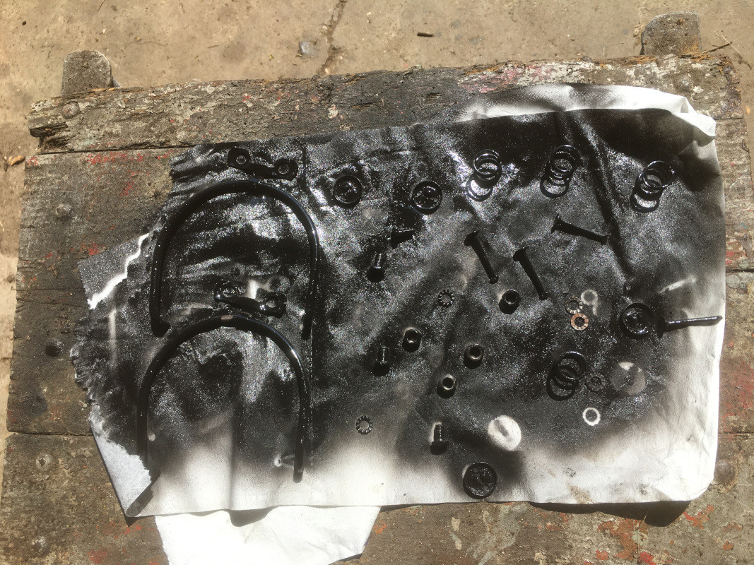

Peinture des petites pièces après nettoyage et ponçage :

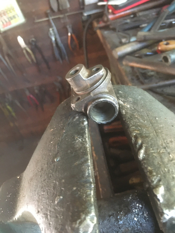

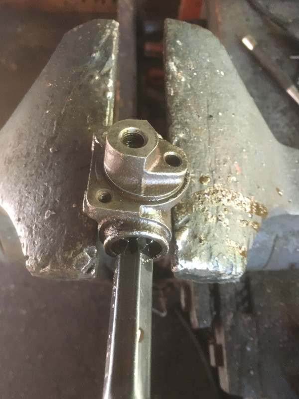

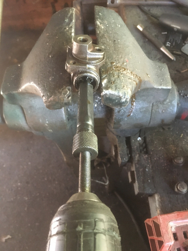

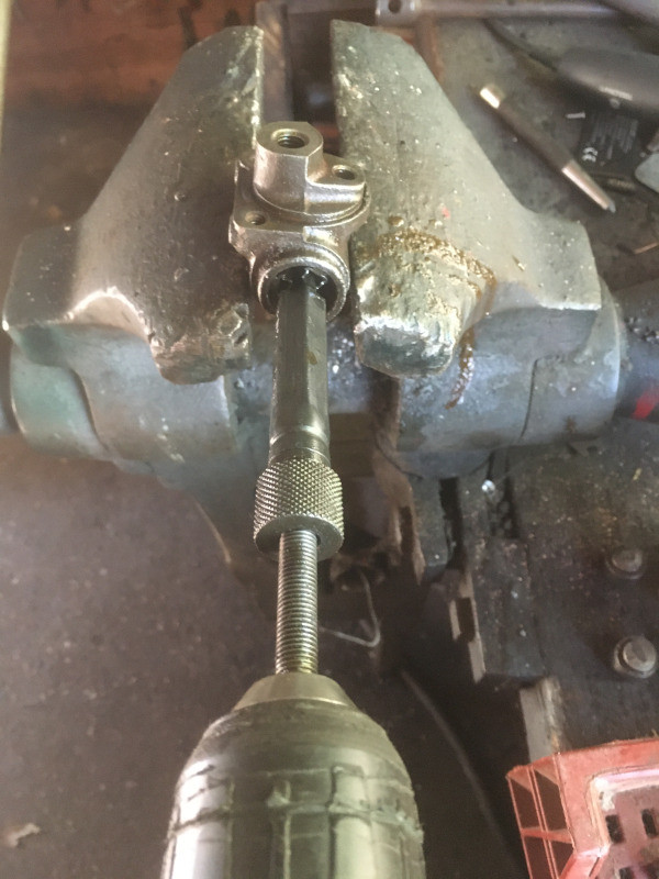

Ensuite, j'ai démonté les cylindres de freins arrière, déposé les pistons, nettoyé l'ensemble et rodé l'alésage intérieur avec le rodoir à pierres qui était à mon père :
Il suffit de huiler largement et roder l'intérieur de l'alésage jusqu'à obtenir la surface la plus lisse et la plus "propre" possible...
Dans l'exemple ci-dessous, il faut encore que je repasse le rodoir, plusieurs fois sans doute...
Avant de monter les coupelles et capuchons neufs à la graisse spéciale "freins"
Bon, je sais, bien entendu, que c'est un travail discutable, vu le faible prix des cylindres neufs.
La sécurité, en effet, n'a pas de prix..
Mais si j'ai des doutes sur la qualité de ces pièces, j'en ai nettement moins sur l'efficacité de mon travail.
De toute façon, en cas de trace ou de rayure profonde, je remplace, systématiquement...
Voilà, matinée pas très productive, mais c'est de la mécanique ! Et la mécanique prend du temps !
Bonne après-midi à tous, restez à l'ombre !

Re: Etat des lieux de ma 2cv
C’est la première fois que je vois la réfection des cylindres de frein !
Bravo et merci pour le partage :merci:

Bonjour à tous, merci pour vos encouragements et vos questions !
@Eric13190 : un grand merci pour ton soutien !
@François16 : j'ai toujours vu mon père utiliser cet outil, indispensable quand on remet en état des cylindres de roue ou maître-cylindres.
Il ne sert à rien de remplacer les coupelles si le métal intérieur est abîmé, rayé ou même sale... Fuites garanties !
Je vois que ce "honoir" est disponible à la vente :https://www.ebay.fr/itm/232916042796?mk ... qWHC3XKQ94
Il y a différents diamètres de cylindres de roue, même si cet appareil s'adapte dans une fourchette de diamètres courants.

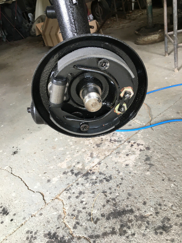

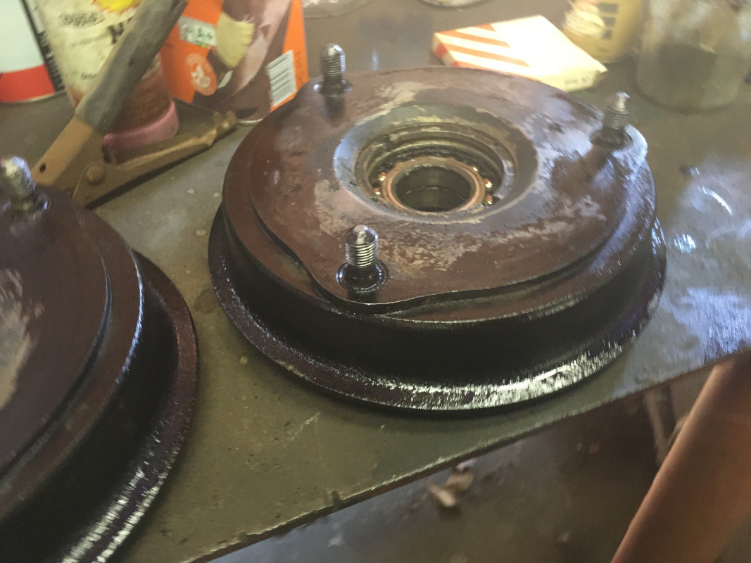

Ce matin, petit plaisir que les restaurateurs d'autos anciennes ont à mon avis, tous connu : le remontage des pièces neuves sur des supports proprement repeints !
Pour moi, ce sont les meilleurs moments de la vie du mécanicien amateur (après celui d'avoir trouvé une panne enquiquinante !)
Freins arrière neufs
Peinture des tambours (d'abord FEROSE, puis peinture haute température), après remplacement des joints SPI (commandés, car je n'en ai plus en stock :larmes: )
Peinture tambours
Peinture tambours

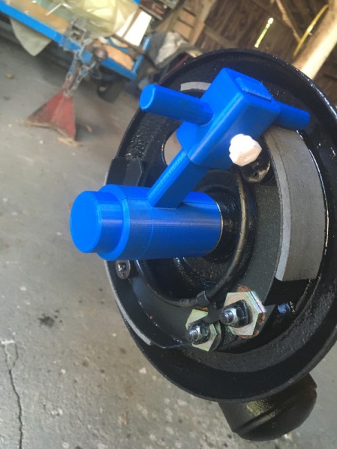

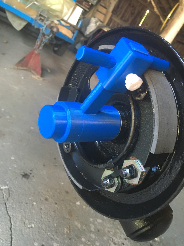

Plaisir d'utiliser l'outil pratique de centrage des freins :
Centrage des freins
Centrage des freins
Je vous recommande ce petit appareil qui coûte une vingtaine d'€ et qui rend un service impeccable ! Quoi de mieux que des freins parfaitement centrés, qui freinent efficacement ?

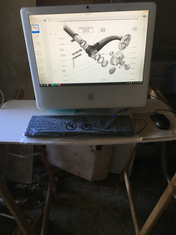

Sinon, pour avoir des informations techniques à jour, j'ai installé cet IMAC (retour de déchetterie :pouce: ) avec tous les documents 2CV :
IMac
IMac
Franchement, c'est très pratique !

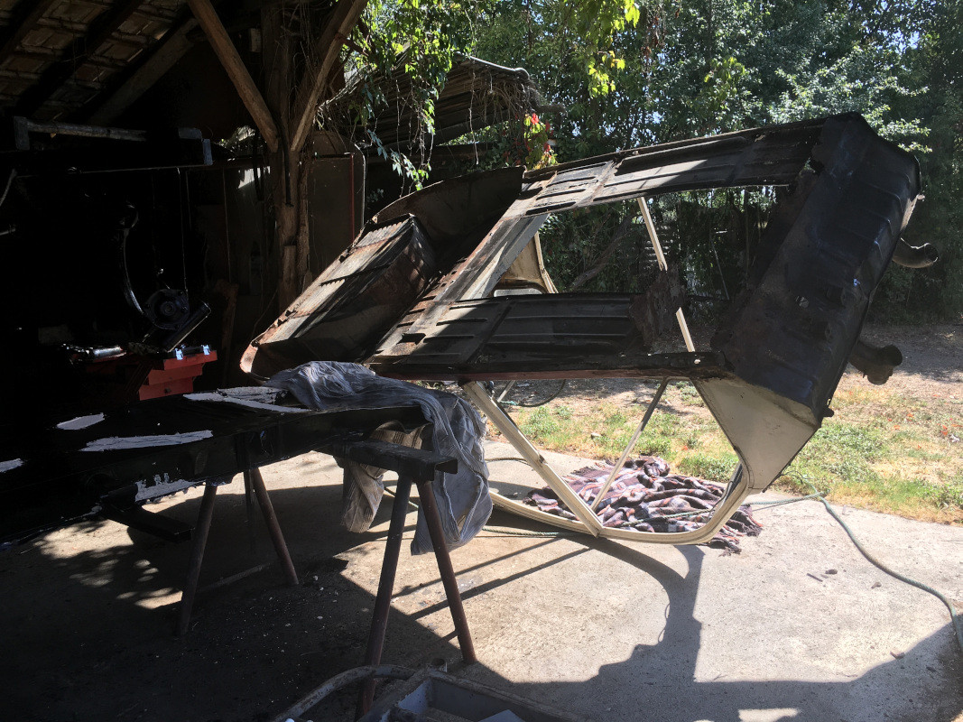

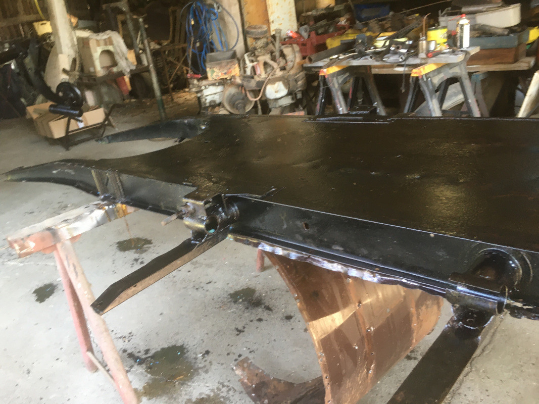

Et en prévision des orages à venir, j'ai redressé la caisse :
Avant l'orage
Avant l'orage

JPA_47 a écrit : 24 août 2023, 16:09 Sinon, pour avoir des informations techniques à jour, j'ai installé cet IMAC (retour de déchetterie :pouce: ) avec tous les documents 2CV :
Un chantier bien organisé, c'est un chantier bien mené ! Cool !

Messages : 1761

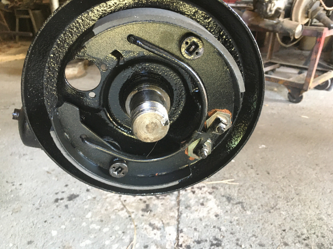

Donc, ce matin, j'ai coupé de l'herbe pour profiter des températures plus clémentes, puis j'ai monté les cylindres de roues arrière rénovés par mes soins.
Montage parfait, c'est beau quand c'est (presque !) neuf !
Il me reste à attendre les joints SPI des tambours pour avoir terminé la révision du train arrière, qui sera le premier ensemble mécanique que j'aurais remis en état !! Ouf !

Ensuite, j'ai poncé les réparations que j'avais faite au châssis avec du mastic pour reboucher les petites imperfections et les petits trous... Pas évident, je trouve !
Je vous conseille cette ponceuse orbitale pneumatique de chez PARKSIDE qui fait du très bon boulot !
