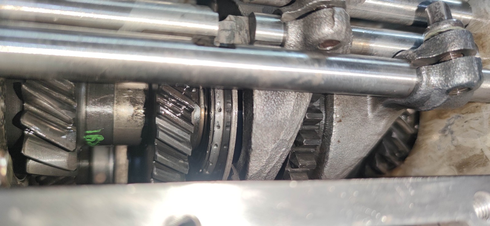

Re: Boite de vitesse 2cv bloquée... Help !!!

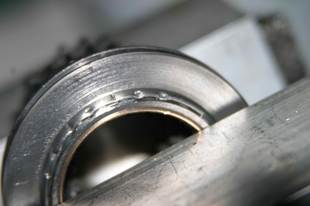

J'ai bien l'impression d'avoir revissé à fond cette daube de collerette !
Maintenant, elle a déjà été joyeusement martelée... Où est-ce que je tape ???

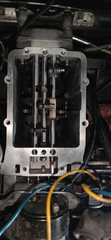

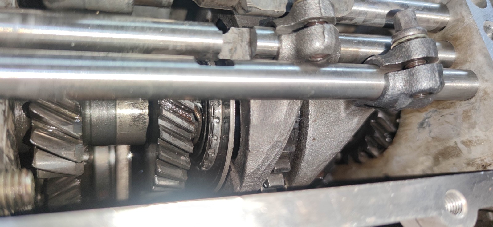

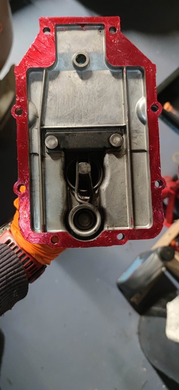

Je vois toujours pas où mettre la clé btr pour bloquer la rotation... Voilà le serrage actuel... Je tape ou bien ?
En attendant j'ai nettoyé le plan de joint et vidangé la boîte...
1 - Joli plan de joint !!!! Beau !!!
2 - Bien aussi pour la vidange ! Pas de morceaux dans l'huile ?
3 - Pour la collerette, tu dois arriver à çà :
4 - pour le matage, mea culpa, c'est avec un chasse pointe de 3 ; pas de 2 comme je l'ai écris auparavant !
Et tu écrases bien dans chaque rainure du baladeur 2/3. Visiblement, ce qui a été fait antérieurement n'a pas empêché la récidive ...
4 bis - Apparemment, tu as l'air d'avoir bien remis ta collerette en place : il faut que le filet du baladeur dépasse un tout petit peu de la collerette !
5 - si tu ne passes pas la BTR, tu bloques une lame de tournevis entre un flanc de la collerette et la fourchette (comme çà, la collerette est bloquée, fixée) et tu fais tourner le baladeur, en faisant tourner une roue (levée, bien sûr ..)(sans oublier de retirer le frein à main ...)(on ne rigole pas, cela m'est arrivé ... Pouvait toujours tourner la roue, le Lolo ...).
5 bis - Normalement, après tu peux remettre ton baladeur 1-MA en bonne position ! En fait, ce baladeur n'a jamais quitté sa bonne position ...

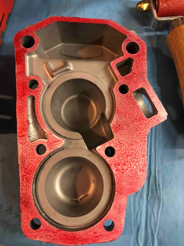

6 - quand tu refermeras, on étale correctement sa pâte à joints ... Un exemple avec un couvercle AR :

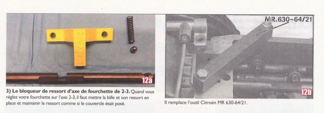

Evidemment, n'oublie pas la bille de blocage de l'axe 2/3 et gaffe au ressort ...
7 - tu régleras tes fourchettes avec le paragraphe 17 du post qui te donnes la migraine ... Pour bloquer le ressort, prends une patte d'alternateur (car tu n'as pas l'outil imprimé dédié, 3D sous la main ...)

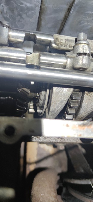

Voilà ce que ça donne, matage tout autour au chasse de 2mm, pas de 3mm... Si ça recommence, faudra sortir le MIG !
Ou alors je remets un coup avec un vieux forêt de 3 ?

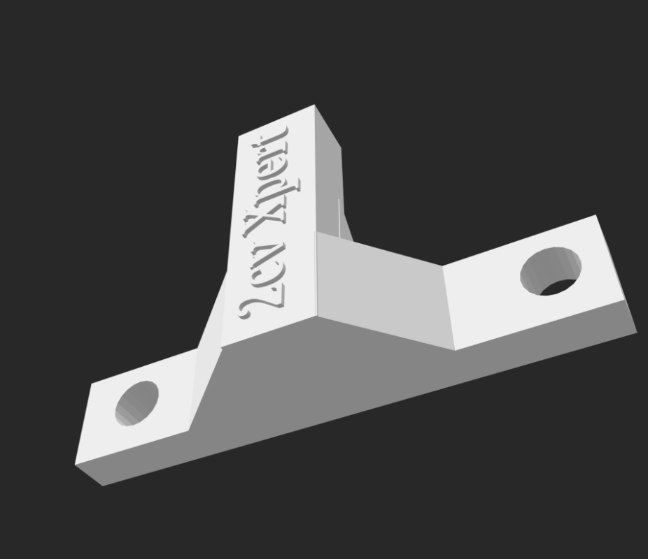

Une pièce imprimée 3d ? T'as le STL ? Je lance la Bambu, il n'y en a pas pour 8 jours !
La vidange non pas de morceaux, juste un peu de limaille sur l'aimant...
Plan de joint passé à la paille d'acier 5 zéros
Là, çà à l'air d'être pas mal ...
Au pire, si cela recommence, tu sais comment faire ...
Peut être sortir le Mig mais il faudra sortir la boîte ... A faire et à défaire, on n'est pas à rien faire ...
Faut espérer que tu n'aies pas mis des fins petits morceaux partout ...Un généreux coup de dégraissant frein (bouchon de vidange retiré) et un coup de soufflette valide l'affaire !
Pour les non initiés, Bambu est une marque haut de gamme d'imprimantes 3D.
Très beau design, haute qualité, pas du tout open space (sauf erreur de ma part), bref un peu comme Apple ...
C'est une référence quand même !!!
Tu es un double garnement ...
Primo, d'abord, ma maman m'a appris les 4 mots magiques (je fais le coup à mes petits enfants ..) : Bonjour, au revoir, s'il vous plait et merci ...
Secundo, tu ne lis pas assez 2cvXpert car dans le dernier numéro (le numéro 71), pages 61 à 64, il y a une rubrique consacrée à l'impression 3D (rubrique dont j'ai le plaisir d'être l'auteur) et qui présente plusieurs outils pour la boîte de vitesses dont celui ci qui pourrait t'intéresser ...
Et tu demandes le fichier qui sera donné gracieusement, à 2cvMédias !!!
Maintenant, si tu me fais un mail via la messagerie de ce forum, cela marche aussi (vu que je suis l'auteur du fichier ...)(prépare juste la brouette avec les lingots ...) ...
2cvXpert est plein de ressources ....

Après vidange et nettoyage du plan de joint, j'ai effectivement passé un coup de nettoyant freins
Pour le ressort, je me suis débrouillé avec un bout de rail à placo... Effectivement je ne lis pas assez 2cvXpert... Je passe trop de temps à rouler avec la Deuche

Bon, seul doute qui subsiste : le serrage des fourchettes sur leur axe... Comme une mule ? Comme un bourrin ?

PS : Pour le serrage des vis, tu n'as pas de couple préconisé par Citroën.
C'est une vis M7 et tu vois bien qu'elle est de qualité supérieure par rapport à une vis de couvercle, par exemple.
Qualité 8.8 ou 10.9 ?
Donc, tu coupes la poire en deux et tu mets 17 Nm ; tu seras dans le juste milieu ...
Maintenant, une vis de bride de roulement de l'arbre de commande, c'est entre 25 et 30 ... Et en plus tu visses dans de l'alu ...
Donc, 25 me parait correct.

Bon, comme j'ai tendance à serrer comme une mule croisée avec un bourrin, j'ai estimé que ça allait le faire !
Un montage du couvercle à blanc... Toutes les vitesses passent !
Fermeture du bazard après avoir fait le plein d'huile... Remontage de tout ce qui tourne autour...
Démarrage : tout passe au poil ! Et vous allez rire... La première qui craquait ne craque plus ! Avec le niveau d'huile de boîte ça marche nettement mieux
P.S : la méthode Barcat m'a donné pile poil les mêmes positions de fourchettes que mesurées avant démontage, elle était pas si mal cette boîte, de base

Saint Facom t'entende sur la récidive... Si ça coûte pas un bras je vais approvisionner une collerette de rechange histoire d'être tranquille, en général quand je prévois une pièce d'avance, plus jamais j'ai la panne
Et à contrario, si t'as pas la pièce en stock tu te retrouves en rade un samedi soir à 20h quand tout est fermé
Et bien sûr commander tous les 2cvXpert que je n'achetais plus me disant "bah, attendons la compilation"...
Je voyais pas comment utiliser ma clé dynamométrique sur les vis de fourchettes, si tu as une astuce je suis preneur...
J'ai donc utilisé ma bonne vieille clé à molette plus profonde que la clé de 6 classique qui ripait... Et le réglage dynamométrique de mes gros doigts boudinés
Bon, si ça bouge, je suis au top maintenant pour recaler tout ça
Faut d'ailleurs que je me plonge dans les explications détaillées du fonctionnement de la boîte, histoire de comprendre complètement... Déjà, d'identifier les différents pignons, ça aide

D'abord, encore bravo, tu t'en est sorti tout seul !!!
1 - C'est vrai que si tu refais de temps en temps, une BV, il faut un tout petit peu d'outillage que tu peux refaire notamment en impression 3D ...
Distance conique, calage du différentiel, jeu d'entredent, pose de spi dans le palier de sortie de Bv, poussoir de cales de différentiel ...
Pour les fourchettes, Burton fait une douille spécifique :
2 - Non, si tu as maté ta collerette correctement, cela ne recommencera plus ...
Et cette pièce ne se trouve pas en pièces détachée ... Et si tu voulais la changer, là effectivement, tu dois déposer ton arbre primaire ...
Donc même pas en rêve !
Encore bravo !!!
