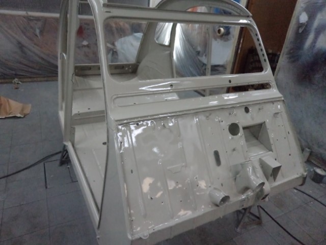

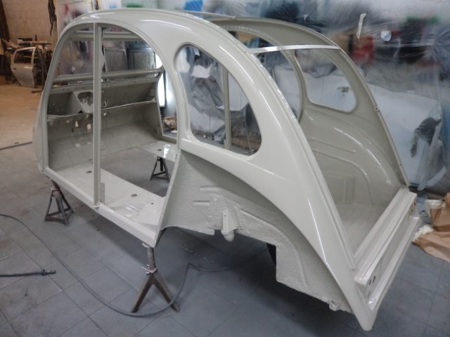

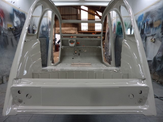

Environ 500 euros, prix des pièces non compris biensûr. Je n'ai pas pris de l'adaptable, uniquement des pièces d'origine car il trouve cela plus pratique à poser.
IL m'a apprêter la caisse pour éviter la réapparition de rouille (un coup d'apprêt epoxy et un coup de garnissant), avec une petite couche d’anti gravillon sur le dessous et intérieur des ailes arrières.
Il me restera à faire un peu de mastic pour la finition, et poncer le tout correctement avant peinture.. :D

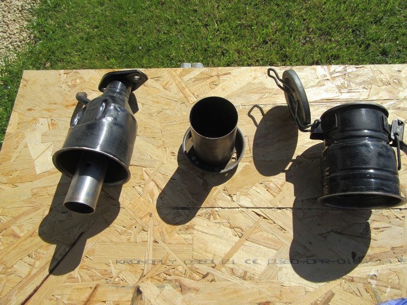

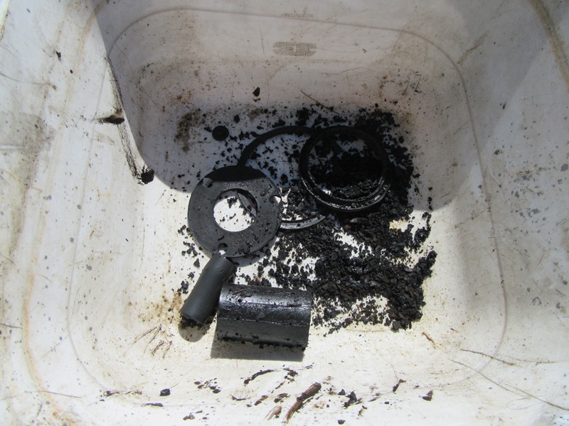

Le temps du nettoyage des pièces est presque terminé! j'ai fini avec le reniflard... l'intérieur était dans un état...indescriptible. :cry:
Les joints partaient en miettes:

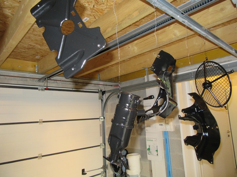

Ensuite, un peu d'apprêt et peinture des toles moteurs et quelques pièces qui trainaient:
Après tellement d'heures de nettoyage, la peinture, c'est le top :coeur: :coeur: :coeur:

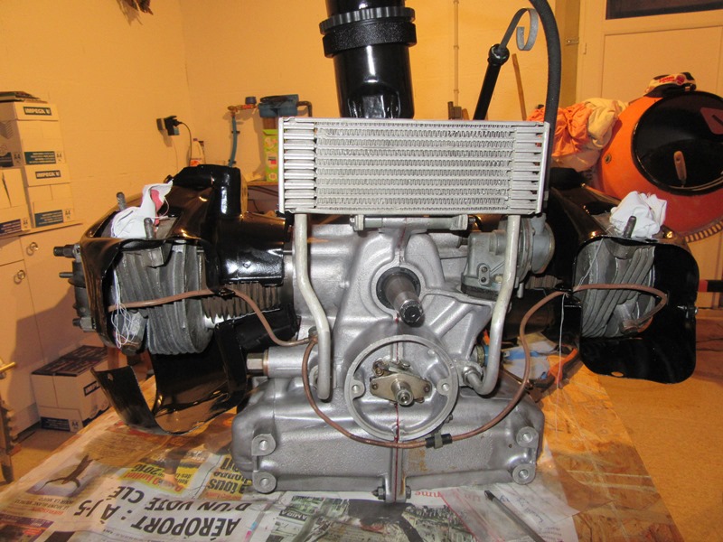

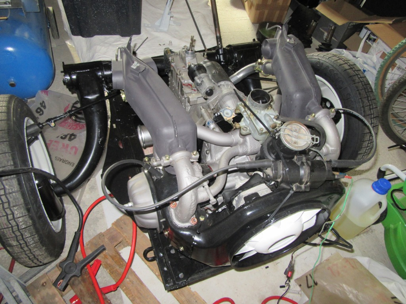

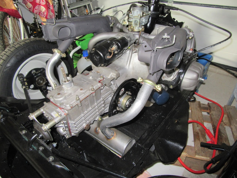

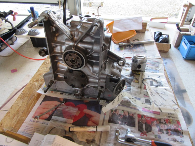

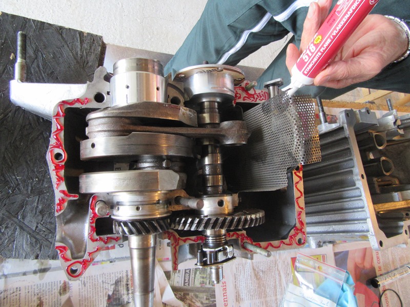

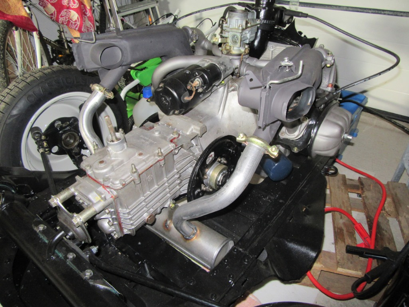

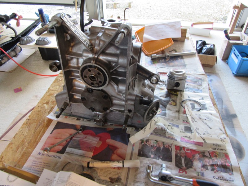

Je passe ensuite au remontage du moteur:
J'ai essayé de suivre à le mieux possible les instructions de notre ami Renato13 qui étaient détaillées dans un autre post du forum. Par contre je n'ai pas pu respecter tous les couples de serrage car je n'avais qu'une clé allant de 2,5 à 20kg, donc pour les couples inférieurs ça été un peu au feeling :siffle:
Les culasses reposées, je dois maintenant essayer de refixer toutes ces tôles moteurs...j'ai un peu de mal car quand je les ai démontées, il manquait pas mal d’agrafes et écrous donc...si quelqu'un a un plan pour savoir comment elles doivent être fixées, je suis preneur!!
Comme le précisait Renato dans son dernier post, la segmentation a été changé et les chemises déglacées.
J'ai également changé le coussinet arrière de vilebrequin, plus aucun jeu! :mercirene:
Voila ou j'en suis! la route est encore longue mais c avance tout de même :D ! demain au menu: remontage du train arrière!!!

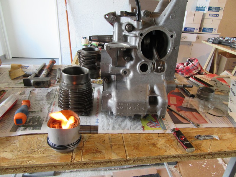

Bon, il était temps de s'y remettre un peu. La semaine dernière, redémarrage en règle du moteur au club...moment excitant, je dois le reconnaître :pouce:
Bref, réglage des culbuteurs, nouvel allumage... le moteur part quasiment au 1/4 de tour. Je l'ai laissé tourner environ 15 minutes histoire d'en prendre plein les oreilles, puis retour à la maison...

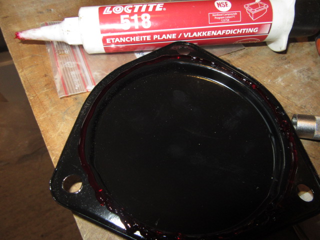

Et la ça se gâte... :cry:
Le lendemain, je me rends compte qu'il y a 2 fuites, l'une sous le cache culbuteur - peut-être le joint pas bien en place, à voir (celle ci m'inquiète pas trop) - et l'autre sous le moteur, entre les 2 carters.
La quantité est faible, une dizaine de gouttes/ 24h peut-être, mais de quoi imbiber correctement un papier journal...
Du coup, la, c'est un peu la déception. J'ai beaucoup de mal a distinguer si ça vient de la crépine, ou si ça vient des plans joint a proximité du bouchon de vidange. Je me dis que je vais essayer de resserrer l'écrou qui est juste à côté, pour voir..
C'est vraiment le truc énervant :enerve2: surtout quand tout est remonté.. peut être ai-je été un peu radin avec la pâte à joint, je ne sais pas... mais l'idée de re-démonter ne me plaît pas beaucoup...

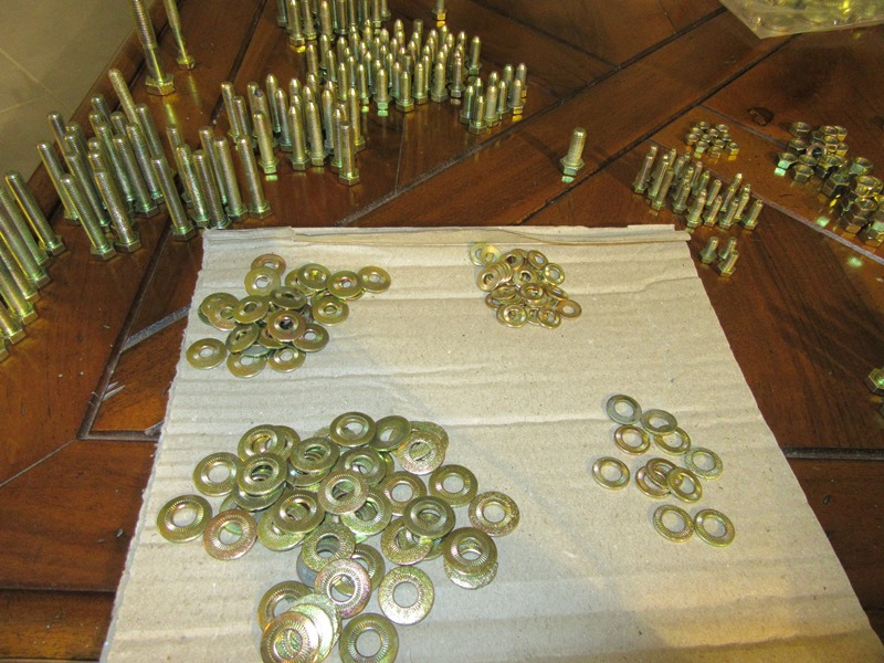

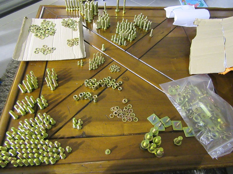

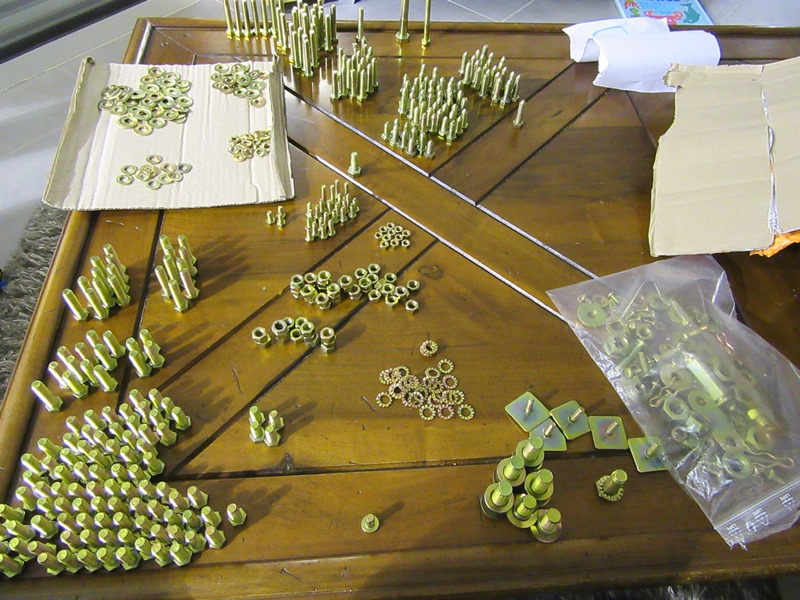

Je me suis rendu compte que les vis que j'avais dérouillées et brossées une par une il y a 2 ans, commencaient à rouiller à nouveau :( , donc plutôt que les peindre, j'ai choisi l'electrozinguage, et voici le résultat:
Le plus dur c'est de tout re-trier après le traitement mais bon... je suis plus à une semaine prêt!

:salut: Je te comprends et compatis :( mais tu as mis quoi comme pâte à joint ???

Pour la fuite, c'est dommage. Tente un resserrage à la clé dynamométrique en ajoutant 5% au couple préconisé.
Il est possible que la fuite se stabilise à l'usage. C'est ce qu'il faut espérer.
Et peut être, avec un peu de chance, c'est seulement une fuite de cache-culbuteurs qui est descendue jusqu'à la jonction des demi-carters ?
Pour les joints de cache, je te conseille vraiment d'utiliser les joints débordants de chez Burton. Garantis zéro fuite, réutilisables et ne nécessitant pas de collage.
On peut arriver à l'étanchéité avec les joints origine mais le dosage du couple et le centrage du cache demandent beaucoup de soin.
Trop serré ça fuit, pas assez ça fuit, mal centré ça fuit.... De plus, si ça a été serré vraiment trop fort,l'alésage central se creuse et là, ça fuira toujours...

Quel atelier a put encore (de nos jours) te proposer de te faire du traitement Bi- chromaté ?? :shock: L' adresse m'intéresse fortement !!
Merci.
AL :wink:

OUla la! ca fait un petit moment que j'avais pas donné de nouvelles ici :salut:
Il faut dire que la deuch a pas avancé tant que ça...mais bon la famille s'est agrandi, les travaux dans la maison... ca prend du temps tout ça !!
Bon, j'étais resté sur un échec qui avait du mal a passé, ce moteur tout neuf, récemment remonté, qui fuie..j'ai bien fait ce que tu préconises Derio, regarder d'ou vient la fuite, resserrer les carters légèrement ...rien n'y fait :enerve2: :enerve2: :enerve2:
J'ai donc pris la décision...de tout démontrer à nouveau...pfff je l'ai fait à contre coeur, surtout que dans la précipitation, j'ai cassé un segment (et juste un seul!) , et évidemment, ca ne s'achète pas à l'unité (ou a lors j'ai pas trouvé). Bref, le moteur a été entièrement remonté pour la 2 ème et dernière fois! le weekend dernier, je l'ai accouplé à la boîte de vitesse (qui a été révisé par l'ami d'un ami), avec un embrayage "3 doigts " neuf. Le tout posé sur le châssis qui a quant à lui retrouvé ses trains roulants et pots à suspension.

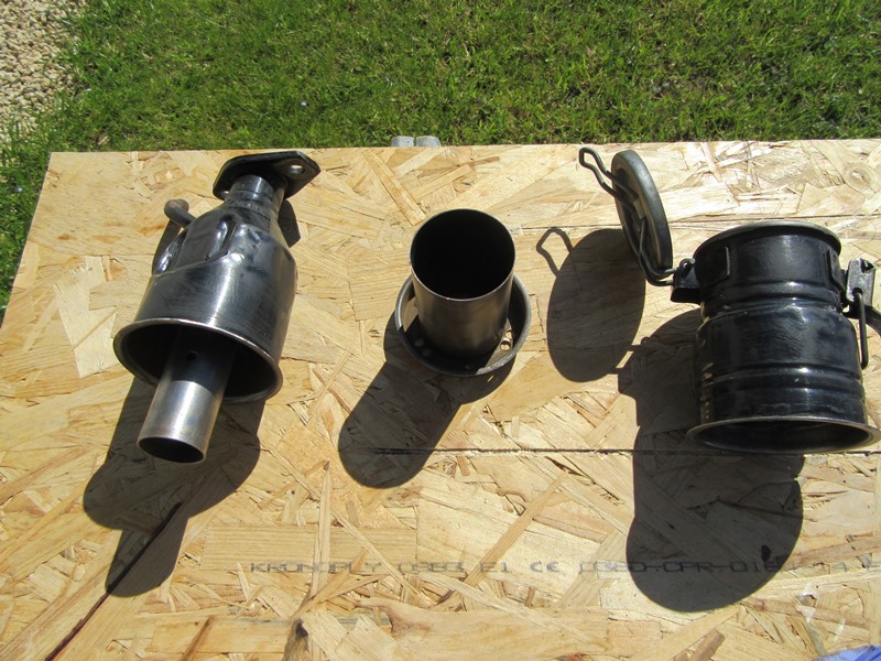

J'ai également monter un pot d'échappement sous boite neuf.
On remplit le tout avec un peu d'huile, on démarre...ca tourne! bon, la première fois ça tournait aussi... sauf que la ça ne fuit pas :clap: 5 jours plus tard, je l'ai refait tourner au ralenti pendant 25 minutes... toujours nickel! et pas une goutte d'huile au sol!!
J'ai également changé les joints de cache-culbuteur pour des Burton... il n 'y a pas photo, l'étanchéité est garanti! (heureusement vu le prix :roll: ). pourtant les premiers que j'avais monté étaient neufs, mais j'avais des petites fuites quelque soit le serrage..
Moteur allumé, j'ai un petit "trou" à l'accélération, j'imagine que ca vient de la membrane de la pompe de reprise du carbu, qui est dans un sale état.. j'en ai commandé une neuve pour voir..
Au final, ca commence a ressembler à nouveau à une deuch, non??

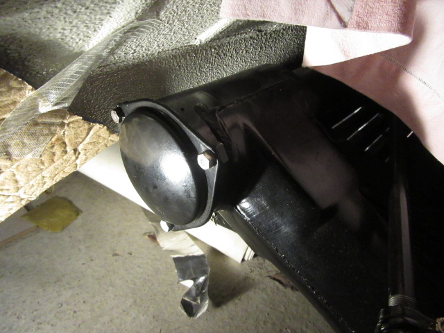

Pour répondre aux précedntes questions: j'ai utilisé de la loctite 518 pour assembler mes demis carters (mais avec le recul, je pense que j'ai mis ma main sur le plan de joint la première fois... :boulet: )
Pour la visserie, j'ai fait faire ça dans une entreprise qui fait du revêtement électrolytique, il y en a plusieurs qui font ce type de travail.
http://www.abdecometal.com/zingage-bich ... e-407.html par exemple
C'est bien mieux que de peindre sa visserie, mais c'est c'est un peu moins résistant à l'abrasion/rayure par rapport à une vis neuve..peut tre que c'est lié au fait qu'il faudrait sabler chaque vis pour avoir une accroche parfaite.. mais quel travail ca doit représenter!!! Perso, j'avais vraiment envi de conserver le plus de visserie d'origine donc, le résultat me convient très bien!!
pour le tarif, j'ai du payer 50 ou 60 euros pour 5kg en vrac .

Salut La légende,

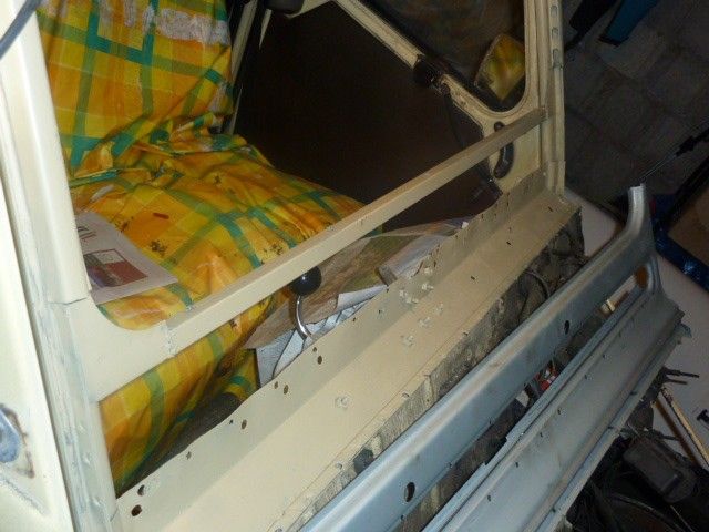

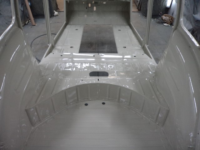

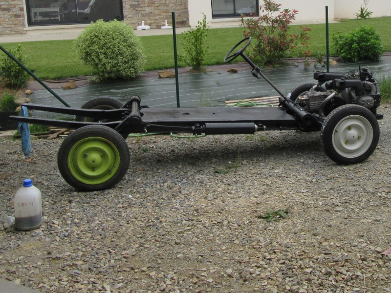

6 ans après avoir commencé, j'entrevois le bout du tunnel...!
La caisse est peinte, les éléments aussi...place au remontage!
DSC01418 (Petit).JPG (76.95 Kio) Vu 15848 fois
DSC01417 (Petit).JPG (70.49 Kio) Vu 15848 fois
DSC01416 (Petit).JPG (87.6 Kio) Vu 15848 fois
DSC01415 (Petit).JPG (80.51 Kio) Vu 15848 fois
Couleur d'origine: Beige Albatros
A l'heure ou j'écris, la caisse est remontée sur son chassis, et les accessoires sont remontés petit à petit...c'est vraiment agréable de ne plus avoir les mains dans la saleté!
Prochaines photos bientôt!
a+!

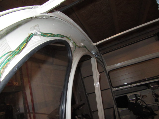

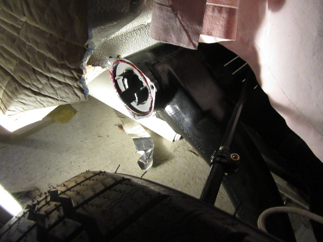

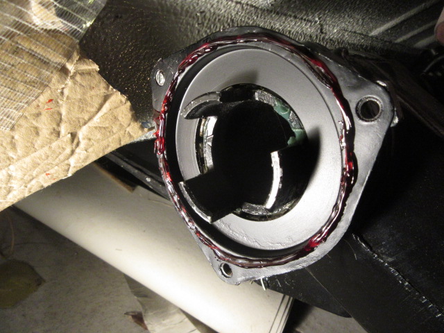

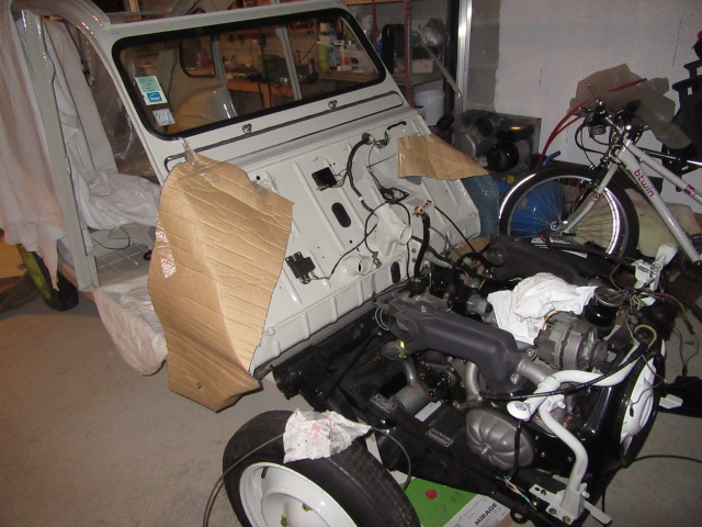

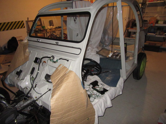

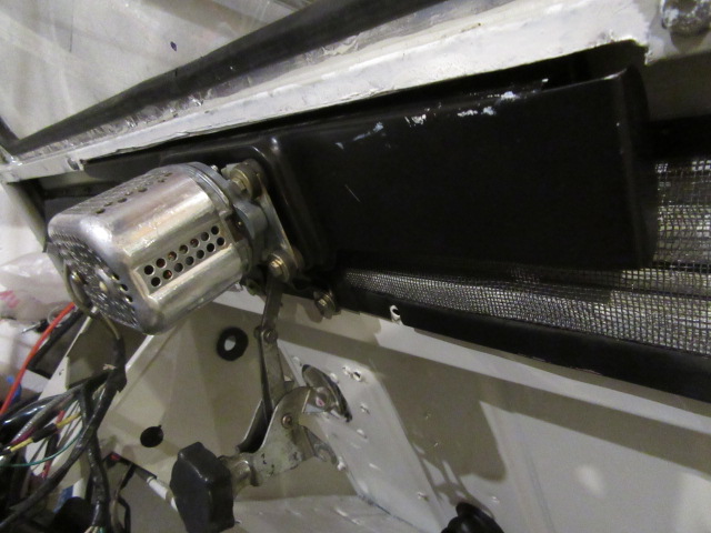

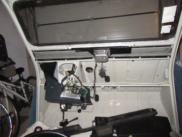

Le remontage continue tranquillement... faisceau électrique, barre de phares, pédalier et maître cylindre...

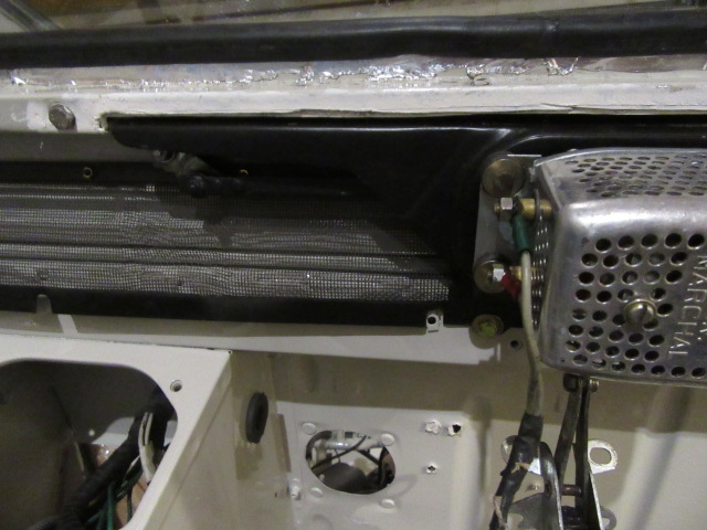

Et j'en arrive au volet d'aération.. là je me dis, c'est dans mes cordes :siffle:
Je monte le volet et la grille anti moustique, puis je décide de remonter le moteur d’essuies glaces et là... :fou:
Impossible de l'installer.
j'essaie dans tous les sens, ça ne passe pas... et j'ai trouvé la cause...
La personne qui m'a changé la baie de parebrise (je suis suis passé par une "connaissance" (un ancien carrossier en plus...)) pour faire quelque travaux de soudure avant de m'adresser à un vrai pro pour le reste) a dessouder la traverse de baie de parebrise puis la ressouder trop basse :flingue: :flingue: :flingue:
je parle ce cette pièce là (photo du membre demarez69)
traverse sous parebrise.JPG (51.65 Kio) Vu 15533 fois
La je suis dégouté, vraiment :( :( car la coque est nickel, peinte etc et il va falloir couper/bricoler pour que ça passe...
J'ai légèrement ovalisé les trous d'essuies glace pour essayer de gagner quelques précieux millimètres mais non... je suis bon pour faire une entaille dans cette traverse, de la largeur du support moteur des essuies glaces, sur quelques millimètre de haut... :enerve:
je suis d'autant plus dégouté que lorsque je suis passer par le carrossier qui m'a fait le reste des travaux de carrosserie + peinture, il a monter à blanc les éléments , mais on n'a pas eu l'idée de vérifier le moteur d'essuies glaces...(faut déjà avoir l'idée de vérifier ça...)
Un conseil à ceux qui restaurent: méfiez vous de "ceux" qui connaissent tous et qui vous proposent des prix très attractifs.
Pour ma part ça m'a coûté en temps et en argent (obligé de faire sabler la voiture pour enlever la m***** que la personne avait mis sur la coque (des kilo d'antigravillon et de mastique pour cacher la rouille)...
Aller, on continue, même si le moral en a pris un coup ce we...
Re: 2cv6 de 1972
Ah oui, c'est ballot ! :shock:
Tu as raison, il faut se méfier des amateurs et même des pros ! Mais il y en a des très bons, amateurs et pros, j'en connais parmi les copains du club...
Et as-tu vérifié le montage du bandeau sous le pare-brise. Ne risques-tu pas d'avoir le même problème ?
En tous cas, bon courage.
Messages : 11568
Re: 2cv6 de 1972
A ta place pour rien abîmée ,je ferait une platine en tôle ,fixé ou tu peut sur l'l'emplacement ,et tu perce la platine pour fixé ton moteur,
il faut adapté ton moteur a la situation , :salut:

Salut :salut:
Bon, j'ai pris la décision (et j'avais bien les boules :enerve2: ) de couper en partie cette traverse pour pouvoir remonter le support essuis glace; je n'ai pas réussi a réaliser ce que renato proposait..
Coté esthétique, c'est pas top mais ça sera caché par le bandeau plastique du tableau de bord...

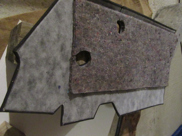

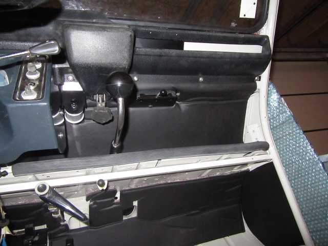

La suite du remontage (faisceau etc) Pas facile de remonter tout ça sans abîmer la peinture
Je prépare le collage des garnitures intérieures en les doublant avec 2cm de thibaude comme c'était le cas à l'origine

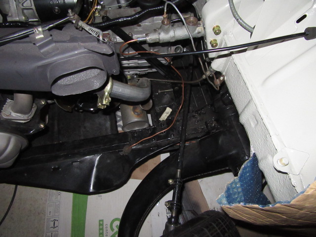

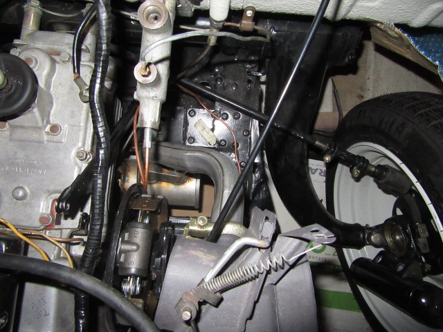

J'ai voulu remonter le maître cylindre et les canalisations mais la je bloque.
Quelqu'un peut-il me dire par ou passe la canalisation venant des freins arrières avant de venir se visser en bout du maître cylindre. Est ce que les 2 photos suivantes montre un montage correct (canalisation neuve en cuivre)?
La suite bientôt!

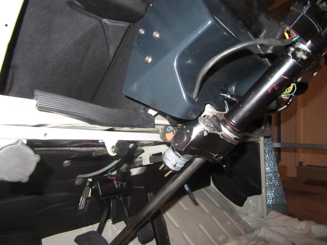

Salut! :salut:
Ça avance, ça avance, doucement... :roll:

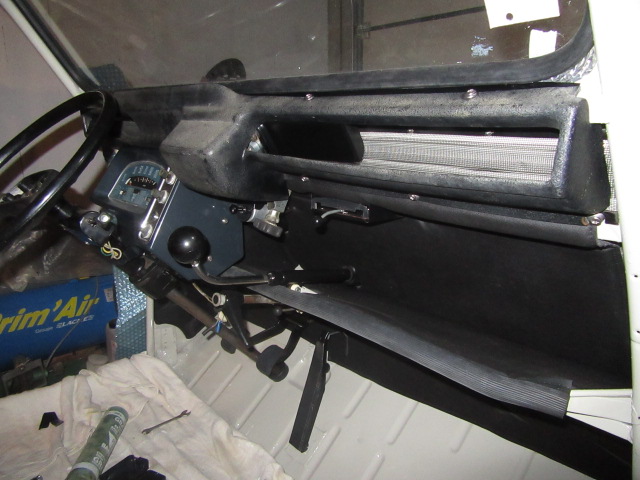

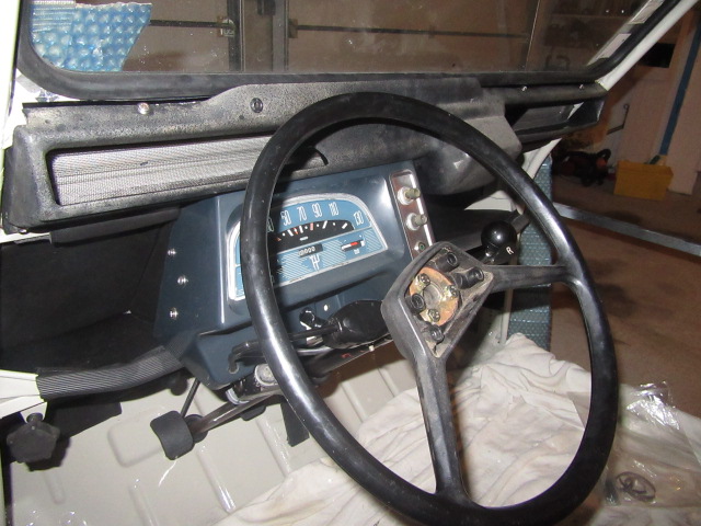

J'ai collé à la colle contact les nouvelles garnitures doublées de thibaude comme à l'origine. J'ai pu ensuite remonté le tableau de bord, le compteur et rebrancher ce qui pouvait l'être:
Il faut que je trouve un produit pour amélioré le rendu du bandeau noir. Je l'ai nettoyé à l'eau savonneuse mais je pense qu'un produit type rénovateur plastique serait judicieux!

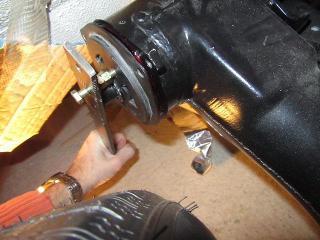

J'ai également remonté les frotteurs en utilisant du joint rouge que j'avais utilisé pour remonter mon moteur:
Evidemment, j'ai du tout refaire 2 fois car j'avais oublié de bloquer l'écrou de bras a ergot avec une goupille... donc montage/démontage/goupillage/remontage!!!
