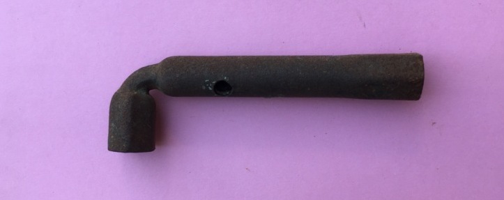

CHARLYSTONE a écrit :Comme tu est sympa :gnark: je te dit le pourquoi du comment, reflechi :siffle: simplement pour que la manivelle a une meilleure prise quand tu va l'utiliser pour lancer le moteur, c'est pour ça que le trou du ventilo est de 21,5 c'est un compromis entre le bout de la manivelle et le diamètre de la clé a pipe de 14 voilà :salut:
ah ouais, super !...je commence à comprendre maintenant. Faut m'excuser, j'ai plus l'habitude de réfléchir à mon age, j'ai besoin de ma verveine...
Donc le bout de la manivelle n'est pas du méme calibre que celui de la clé à pipe de 14, d'où le compromis ? C'est ballot tout de méme..

En 1948 y avait pas de logiciels :mdrr: ,je pense que les voitures, y en avait beaucoup , qui se servait de la manivelle pour pourvoir se dépanner, toutes les Peugeot a part la 204 et 304,104 qui ont un moteur transversal, Renault ect...
C'est un ancien mécano qui m'a donné cette hypotaise il y a quelques temps, j'avais perdu ma manivelle et je voulais en fabriqué une ,modifier ,celle d'une Ford sierra
Re: dépose ventilateur 2cv6
Désolé Chrlystone, mais je ne crois pas à ton explication. On aurait bien pu faire une manivelle un chouïa plus grosse.
En fait, les clé à pipe de l'époque n'avaient pas une section circulaire mais hexagonale, et étaient peu épaisses. Ainsi la clé à pipe de 14 (ou tube aussi) avait une largeur correspondant à la diagonale de l'hexagone de 20 mm.

D'après ce mécano ça m'a semblé logique

L'explication percutante de Monsieur Bob me convient parfaitement et répond à ma question, comme toujours.
