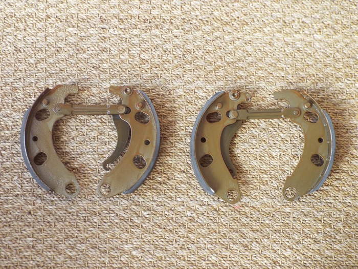

Non, les cylindres de roues sont fixés par derrière comme les plus récents, seulement c'est du 12
Les deux vis qu'on voit devant obturent des trous qui communiquent avec le corps du cylindre et sont munies d'un joint en cuivre. Je ne sais pas à quoi elles servent :shock:
Les clés Peugeot, je connais mais je n'en ai pas. J'ai des clés Facom, dites à effet cliquet, qui y ressemblent beaucoup, mais elles n'existent pas en 12 :enerve:

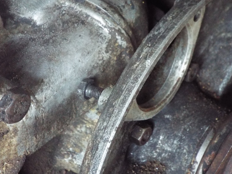

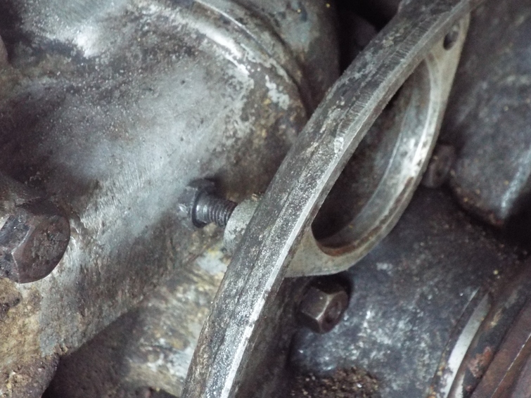

Mais, une des deux vis ne peut être ôtée : elle butte sur le carter de boite. Pour l'enlever il faudrait démonter le plateau de frein, et pour cela démonter le demi-arbre de sortie de boite et donc démonter la boite, tout ça pour une vis. Tant pis, elle restera et je remonterai les cylindres de roue réparés avec une vis de 12 et une vis de 11/12 :lol:

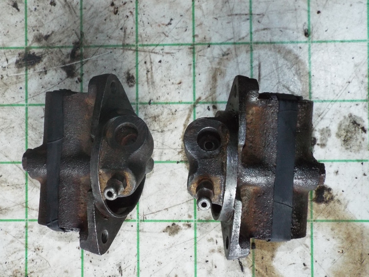

Les cylindres de roue droite et gauche. Ils ne sont pas identiques mais symétriques. Et il n'y a pas de pare poussière.<br />J'ai mis un élastique pour éviter que les pistons sortent sous l'effet du ressort intérieur.
Une des vis de fixation reste prisonnière...

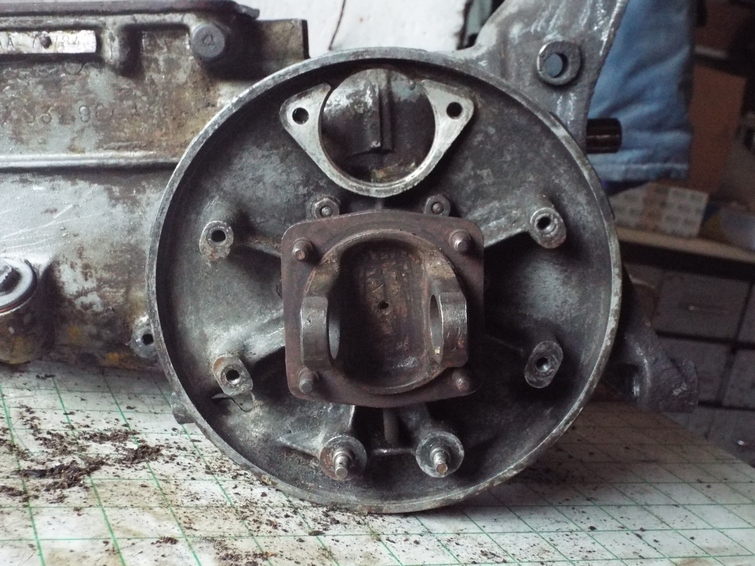

Le plateau de frein en alu déshabillé.

Pour mes cylindres de roue avant justement, qui sont légèrement piqués, j'ai trouvé sur le Net une entreprise qui se fait fort de remettre à neuf les cylindres de roues. Il s'agit de Freinage 95 à Bazens dans le Lot-et-Garonne. Quelqu'un les connait-il ?
Ils proposent de les reconditionner pour un prix de 55 à 90 euros, la fourchette est large. C'est presque le prix, 100 euros, auquel j'en avais trouvé des neufs il y a plusieurs années et que bêtement je n'avais pas achetés.

Il y a aussi un peu de jeu aux cannelures de la fusée.
J'ai aussi démonté les batteurs pour les nettoyer et les repeindre et comme ça je peux nettoyer correctement tout le pivot.
Par ailleurs je viens de recevoir les mâchoires de frein avant que j'ai fait regarnir par SCIN à Sembadel-Gare dans le 43. Je les avis envoyées le 27 juillet. C'est du rapide et très bien fait.
Les garnitures refaites.

Après démontage des fusées et des batteurs, et nettoyage de tout ça, je constate donc avec satisfaction qu'il n'y a pas de jeu, ni aux axes de pivots, ni aux roulements de roues. :D
Néanmoins, les joints spi me semblent très secs et la graisse des roulements qui a plus de 33 ans ne doit pas être au mieux de sa forme, mais je ne vois pas de fuite de graisse à ce niveau.
Faut-il que je change les joints spi et en profiter pour nettoyer et graisser les roulements, sans les démonter ? Ou pensez-vous que compte tenu de la qualité des pièces actuelles, c'est aussi bien que je laisse tout en l'état ?
Par ailleurs, les joints spi d'origine d'après le catalogue de pièces de rechange Citroën avaient une épaisseur de 10 mm. Ils ont été remplacés en 1954 par des joints de 8 mm. sans que rien d'autre n'ait été modifié : ni les roulements, ni les pivots. Je pense que ça n'a pas d'incidence, ou au contraire faut-il que je remonte comme à l'origine ? Encore faudra t-il trouver les joints ; pas chez les marchands de pièces 2 CV.
Messages : 11498
Re: Renovation 2 CV type A
A mon avis sil son bon !!!nettoie les ,puis mais une noisette de graisse au roulement, pour faire bien,
sinon les roulements son graisser a vie on touche quant il son hs.
Hello !
Pour mon avis change les joints spi et laisse les roulements bien graissés. Pour les joints spi je pense qu'ils sont passés de 10 à 8 pour permettre un petit retrait pour que le joint ne s'use pas en frottant sur le roulement. ;)
Ah ! ah ! Les experts ne sont pas d'accord :non:
Est-ce qu'il faut que je tire à pile ou face ? :lol:
Pour René : je ne vois pas comment mettre une noisette de graisse sans ôter un joint spi.
Le graissage "à vie", est-ce bien raisonnable docteur ? 40 ans c'est une bonne vie pour de la graisse, non ?
Je vais réfléchir :laughing:
Messages : 11498
ben le conseil de David est très bien c'est sur ,
mais mon avis pourquoi changer les joints si on l’aise les roulement !!!en sachant que les tien si tout est bon il son de très bonne qualité
part a port au nouveau que tu va mettre ! on peut très bien sortir les caches poussière ( joints spi) deviser la bague nettoyer a l’essence le roulement sans le démonter
est le bourrer de graisse neuve est remonter ton joint d’origine, ou des neuf c'est toi qui vois, part habitude je change rien qui en a pas besoin ,a part les partie interne du moteur.
tu a pas a tirer pile ou face ,les deux conseil son bon . :lol: :salut:
