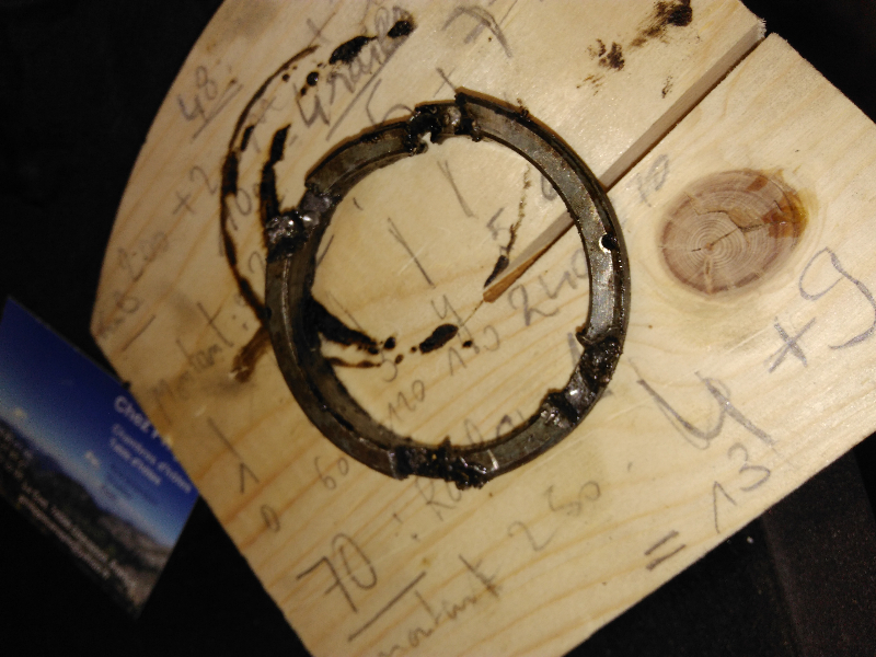

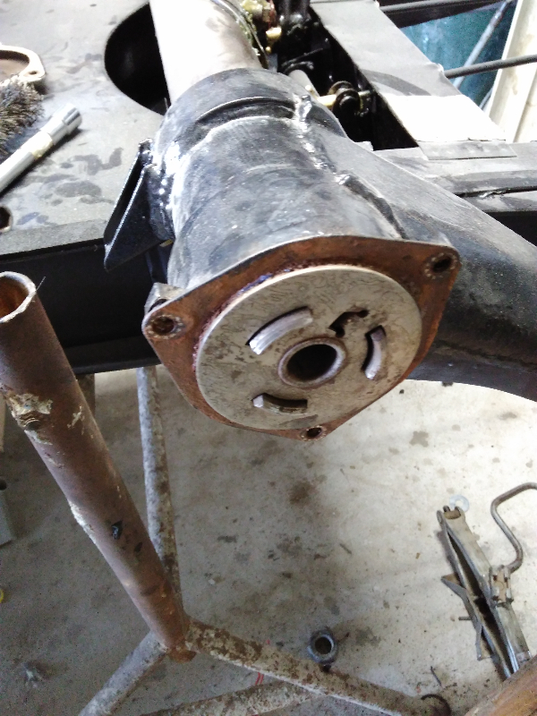

Depuis 3 jours, impossible de retirer la bague écrou avant droite, même avec l'outil que j'ai fabriqué et un bras de levier de 2 mètres. :enerve: Du coup je suis passé au marteau piqueur, en vain, sans réussite. Du coup au burin cette fois ça marche, la bague se dévisse, mais ça reste assez difficile. D'où ma question, La bague écrou avant droite des type A est elle un pas inversé? Je n'arrive pas à trouver de réponses là dessus, sauf en ce qui concerne des 2cv plus récentes, mais il me semble que sur la type A c'est inversé, et pas sur AZ, et les autres. Donc :merci: de vos réponses avant que cette maudite bague finisse en poussière :enerve2:
Messages : 11493
Re: Restauration 2CV type A (février 52)
A mon avis la bague na pas un pas a gauche ? attend l'avis de bob sur la sienne il fait,
mais sinon essaie d'un coté si rien essaie de l'autre, il y a deux possibilité :salut:
J'ai un gros doute :shock:
D'après le catalogue de pièces de rechange la bague écrou coté droit, comme l'écrou de moyeu aurait un pas à gauche, jusqu'en juin 1952 en principe.
Mais je n'en ai jamais entendu parler, et je ne connais qu'un seul type d'outil, et je ne l'ai pas démontée sur ma voiture.
Le mieux c'est de demander sur le forum de l'Auberge tranquille.

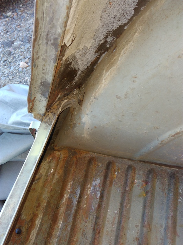

Suite à une pause placo-platre de 3 semaines pour finir les parois de la cave( :laughing: ), je recommence et continue la restauration. Pour répondre à Bob et Renato, la bague côté droit n'a pas de pas à gauche, c'est un pas normal (depuis février 52 selon l'auberge de la vie tranquille (je suis à la moitié du dévissage, que je fais petit à petit, le temps de laisser agir le dégrippant entre chaque tentative, mais ça avance).
Sinon de l'autre côté, tout a été retiré la semaine dernière:
Sinon, changement mâchoires arrières:

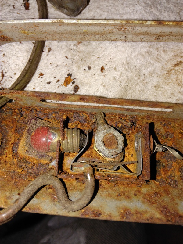

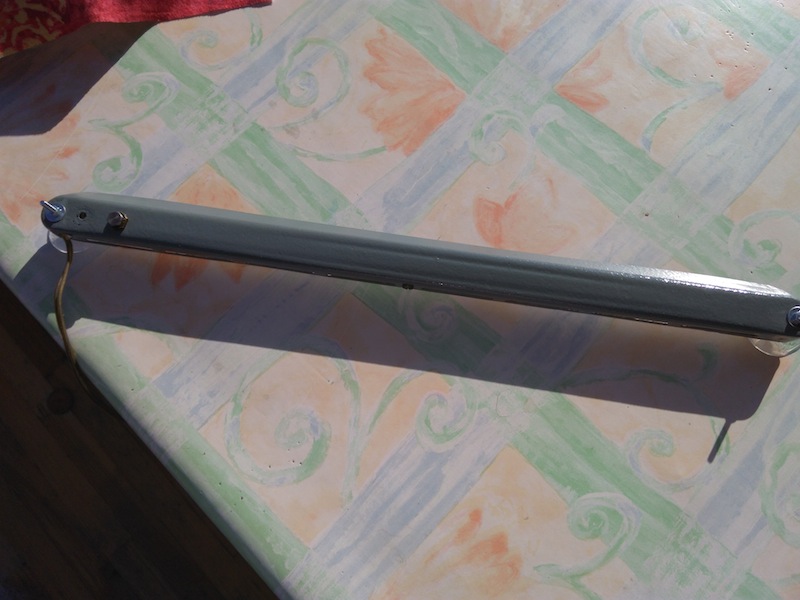

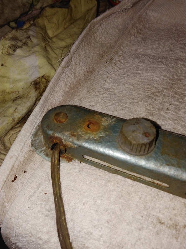

Entre temps, restauration de tous les petits éléments de finition, comme ça ils seront prêts pour le remontage:

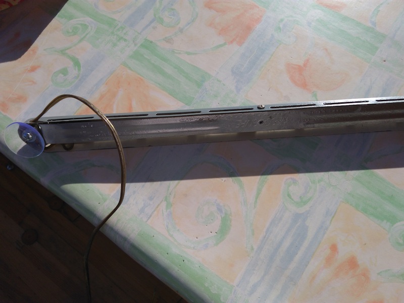

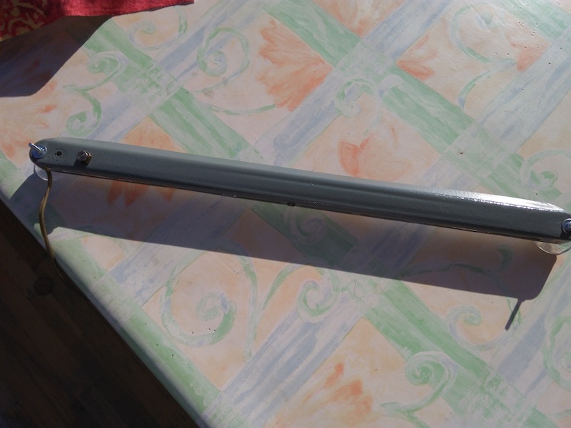

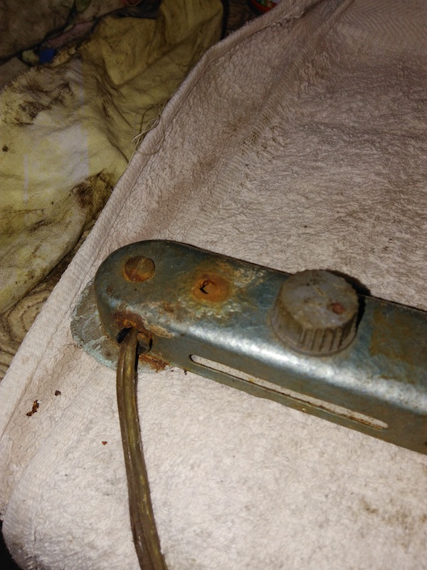

(ici c'est au tour du dégivreur de pare brise à ventouses, accessoires d'époque NECO GIVRE, mais je ne trouve aucune info sur cette marque). En tout cas il fonctionne très bien (testé sur batterie 6v)
La suite bientôt :salut: :salut:

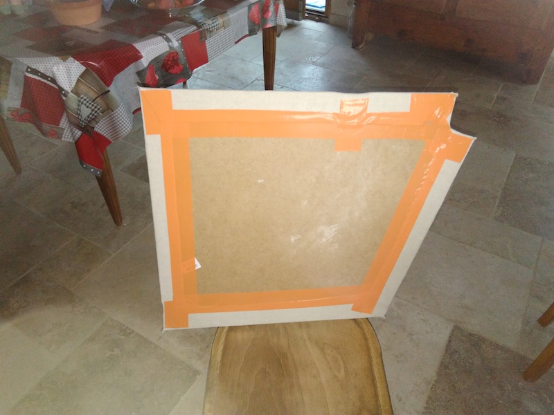

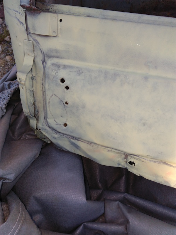

Pendant les quelques jours de pluie qui sont passés dernièrement, j'en ai profité pour confectionner les panneaux de porte en attendant les roulements qui arrivent lundi.
Plaque de médium 3mm taillée, puis isolant phonique (sous couche parquet flottant qui fait très bien l'affaire, puis un tissu d'ameublement qui se rapproche de l'origine (seulement 13 euros de tissu pour les 4 portes, je m'en sors bien!), le tout collé à la néoprène + les vis tôles ça ne devrait au final pas bouger.

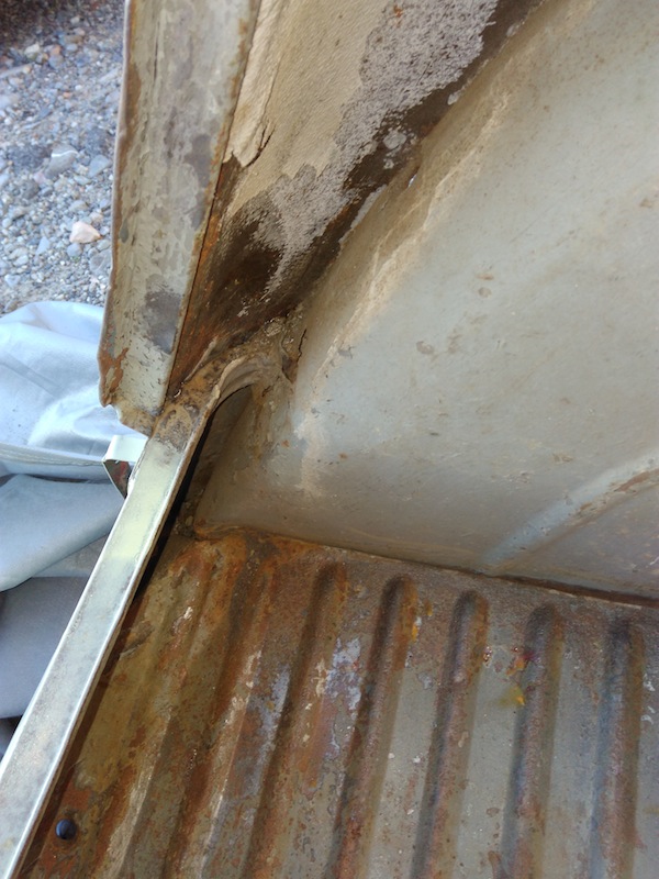

Sinon, pendant l'été, avec un deuchiste de mon club nous allons nous atteler aux soudures caisse. Mais une question: l'aile arrière gauche et la face arrière ont été enfoncés , et ça remonte jusqu'à la tôle sous banquette côté gauche. Y a t'il un moyen de redresser ça sans avoir à tout découper et ressouder, sachant que ces éléments ne sont absolument pas perforés?
Photos:
:merci: :salut: :salut:
Peut être au tire-clou ?

Oui je vais tenter, peut être que ça fonctionnera on ne sait jamais. J'essayerai quand même au marteau de carrosserie aux endroits qui le permettent

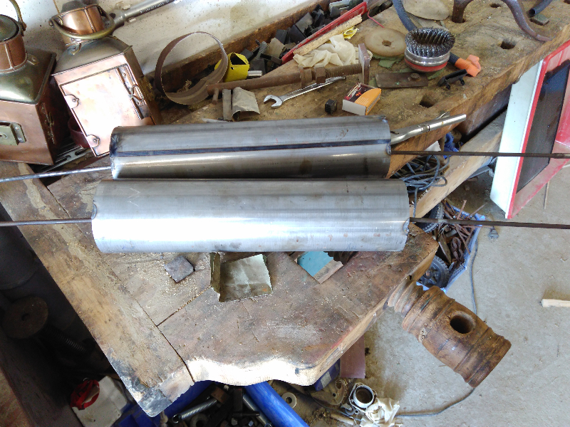

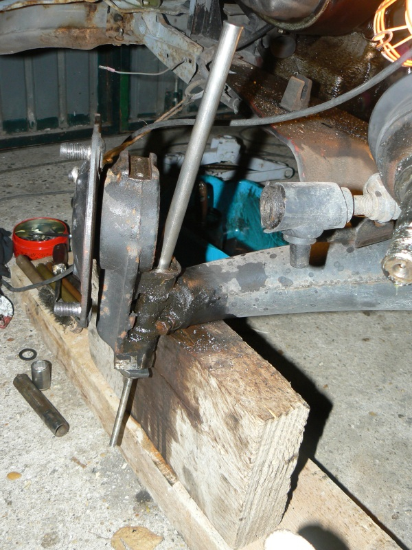

Sinon en ce moment je m'occupe de tout ce qui est pivot roulements pour que le châssis soit prêt. Donc extraction de la bague écrou av droite enfin réussie, les roulements neuf sont arrivés. Également je viens de retirer le bouchon supérieur du pivot gauche. Une question : l'axe s'enlève par le haut ou le bas??? :???:
Aussi peinture des flasques et des ressorts anti galop en vue du remontage des pots de suspension ( au passage je remercie grandement David alias Nightrod de m'avoir donné le tirant qui me manquait)

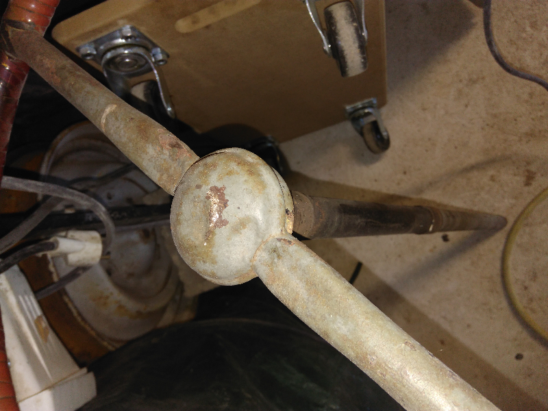

Autre question : le volant noir ( qui a été repeint en gris, bref) est plutôt cabossé sur le dessus. Selon vous vaut il mieux le changer ou comment redresser ça ???

Pour les axes de pivots je me suis documenté, il faut les sortir par le bas :)

Je confirme il faut sortir les pivots en les poussants vers le bas. C'est chaud patate il faut taper comme un sourd et surtout ne pas hésiter.

Pour taper un peu moins fort, vous pouvez utiliser la méthode proposée dans 2CV Expert de Juillet Aout Septembre 2014. En gros le principe consiste à mettre sous tension une tige fileté M8 dans le sens de l'extraction de l'axe du pivot, de taper avec une masse (quand même un peu...) et de remettre la tige sous contrainte au fur et à mesure que l'axe sort.
Bonne continuation

Le pivot gauche a été retiré sans mal mais le droit semble plus compliqué. Je tente ça demain.

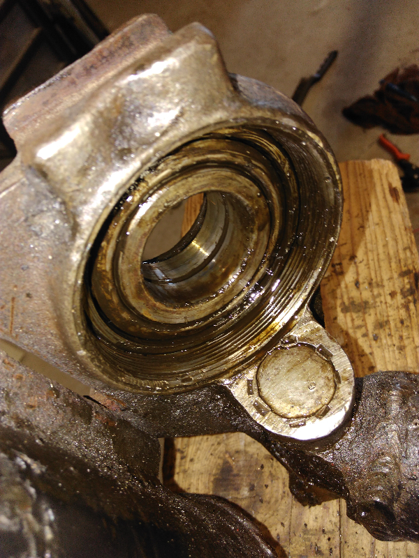

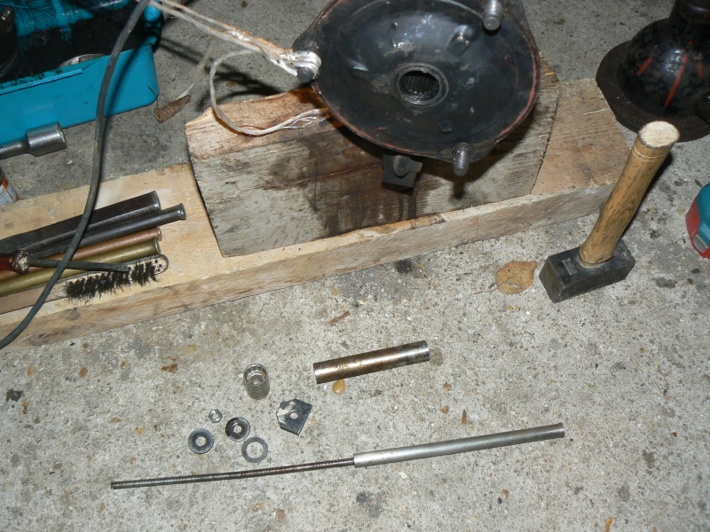

Aujourd'hui remise en place des roulements neufs sur les tambours arrières. Seulement pour le deuxième, la cage du roulement est bien rentrée, mais la deuxième série de billes est tombée par derrière sans que je m'en rende compte :enerve: je ne sais pas comment l'enlever, peut être avec une presse mais il n'y a pas de point d'appui. Bref, sinon le pivot droit ne veux toujours pas sortir. Je dois donc sortir le bras, sauf que je me trouve face au frotteur et je ne sais pas quoi faire pour l'enlever ( c'est la qu' intervient la clé spéciale ?)
Que faire que faire ?
Pour ton tambour, normalement tu doit avoir un peu d'appuis pour sortir ta cage extérieure, pour les frotteurs il faut te faire une clé spéciale ce n'est pas très compliqué, là il est tard mais si tu ne vois pas comment je te ferais une photo de celle que j'ai fabriqué. :wink:

Merci zamzam, oui c'est donc la clé avec un gros ''rond'' et un ergot.
https://media.amidela2cv.com/catalog/pr ... la_2cv.jpg
Je vais essayer de fabriquer tout ça
