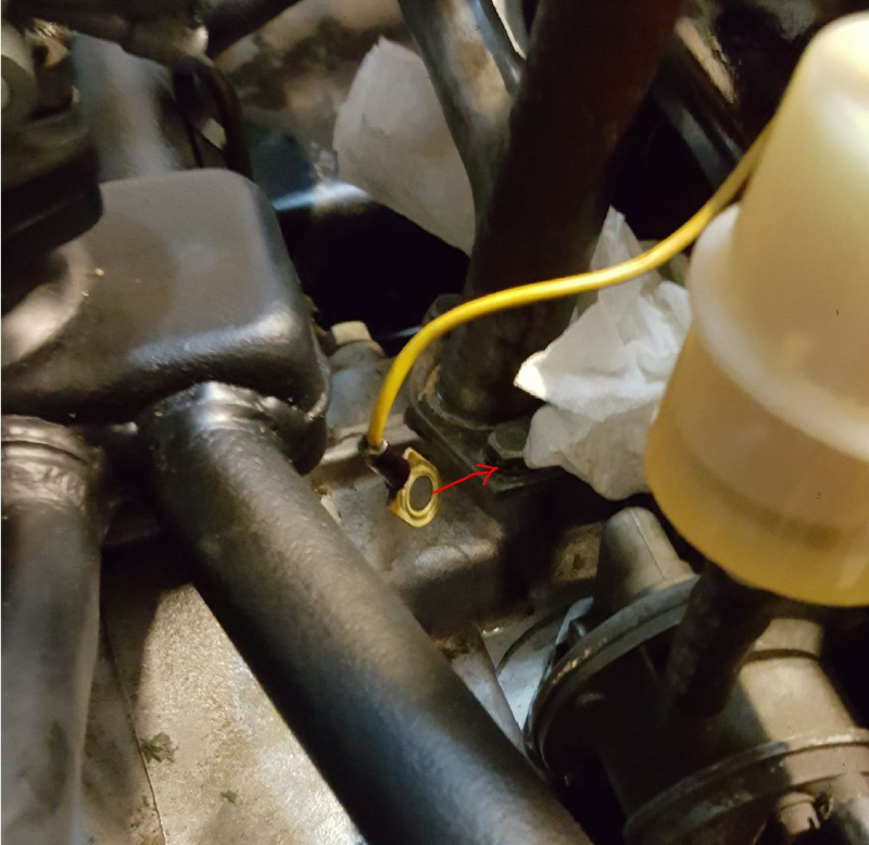

Au faite, si vous savez ou se fixe la masse sur la photo 1 je suis preneur!!
En effet, j'ai pas encore fait mes recherches... :lol:
T'occupe pas de la marque du vélo Pédale...
Messages : 11568
Re: 1er démontage moteur pour redémarrer l'azam
Ta masse se branche sur un des boulons du reniflard :salut:
Fredjojo
Messages : 1317
Ma deuche : 2CV AZA1966 ENAC
Message par Fredjojo »
quelque chose m’échappe , tu n'a pas remis les tôles du haut moteur , il faudra re démonter l'araignée :(

Ça a bossé un peu ssoir, du fait que le moteur tourne rond on a commencé à remonter la p'tite beauté....
20171123_195158.jpg.pdf
(8.97 Mio) Téléchargé 260 fois
Par contre il y a 2 choses qui me chagrine :???: :
Premièrement, de l'huile coule légèrement côté conduc et se loge ds carter ventilo, côté passagé c'est sur le châssis directement, mais c'est très léger !
Pour moi ce sont les caches culbu pourtant bien serré qui suinte légèrement....peut être que les joints de fabrication sont de pures saloprie....... Qu'en pensez vous ??
20171123_174935.jpg.pdf
(6.31 Mio) Téléchargé 241 fois
La deuxième est que j'ai l'impression que le moteur claque un peu.... mais pour vous montrer ça, il faut que je poste une vidéo!!! Quel est la procédure ?
Merci d'avance pour vos réponse.. .
A très vite! :enchante:
