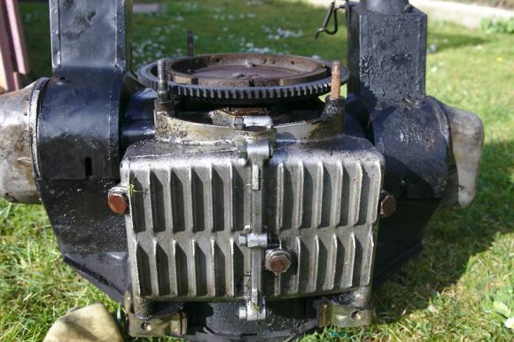

Bob, je ne parle pas des 2 bouchons latéraux, mais des deux bouchons tout en bas du carter...J'ai trois bouchons de vidange sur ce bloc moteur...voir l'entourage en rouge ...
Re: Les grandes manoeuvres - restauration moteur 2cv azam
lucky40 a écrit : J'ai trois bouchons de vidange sur ce bloc moteur...
:???: :???: :shock:
lucky40 a écrit :J'ai trois bouchons de vidange sur ce bloc moteur
J'ai ça aussi sur certains carters !

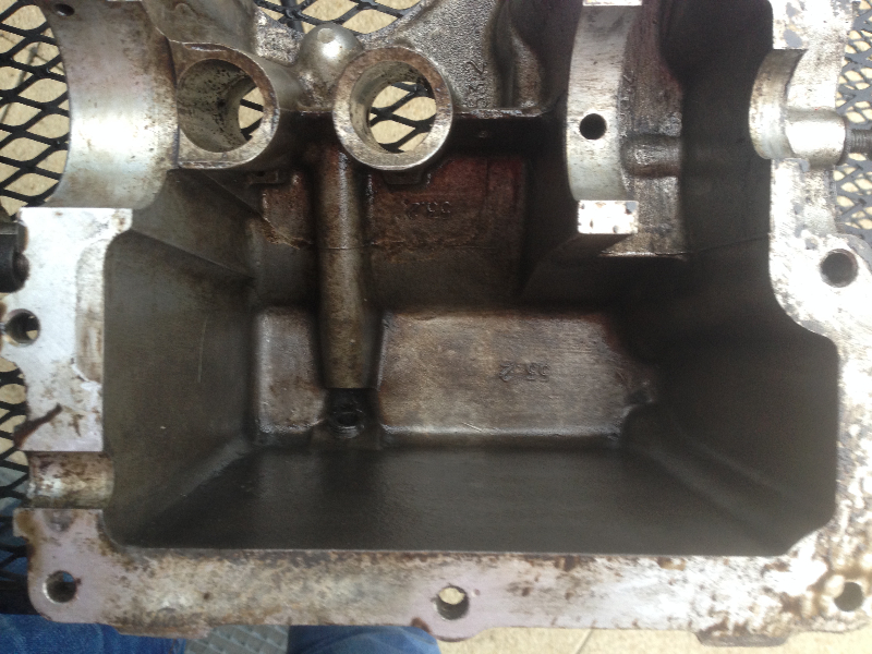

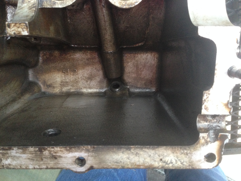

Voici les 2 carters du 425 que je viens d'acheter , je me suis poser la question pourquoi 3 bouchons ? surement pour l'usinage conduisant aux poussoirs , comment est fait le 602 ?
Dans mon cas c'etait cool le bouchon de vidange est bien bloqué

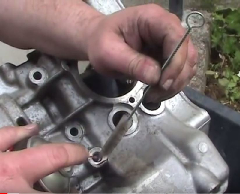

https://m.youtube.com/watch?v=DkqryB69rQ8
Vers 3.00 on voit le nettoyage du conduit.

Quelqu'un sait ou trouver a coup sur ces goupillons , peut etre chez un armurier pour du 22 ??
C'est un honoir qu'il te faut.
Là par exemple :
http://www.polirmalin.com/honoirs-a-bou ... -p-98.html
