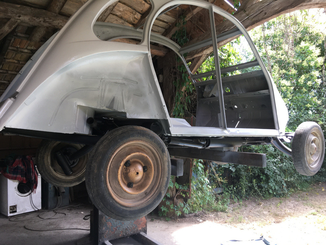

Ce matin, je n'ai pas fait beaucoup de choses sur la 2CV (j'ai un mariage prévu samedi, alors j'ai bichonné la 15-Six !)
Je l'ai simplement soulevée sur le pont, et je suis passé dessous pour vérifier si un tuyau de freins n'était pas écrasé (n'est-ce pas, @Filofax ;-) ou si je n'avais pas oublié quelque chose.
Il semble que tout aille bien :

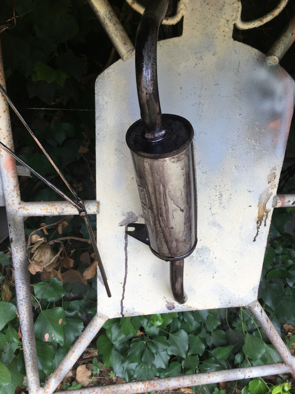

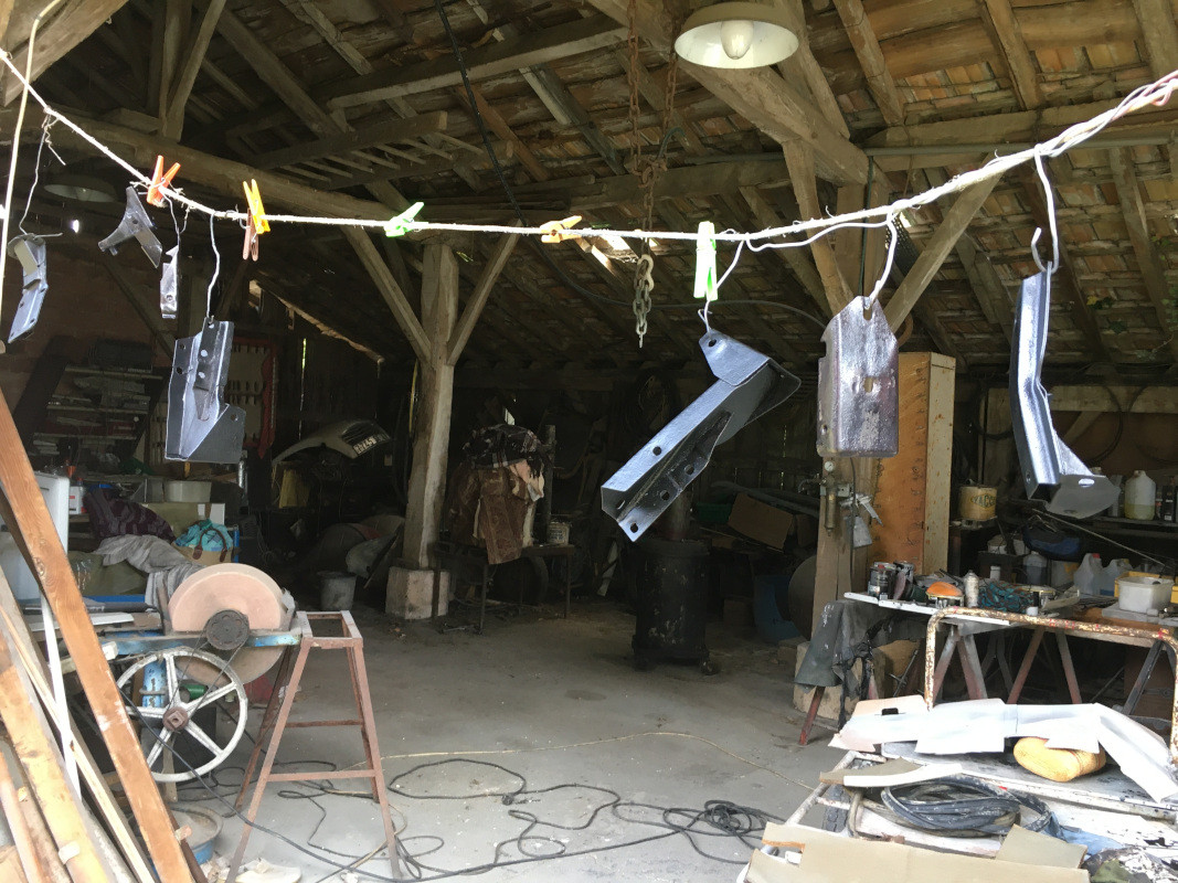

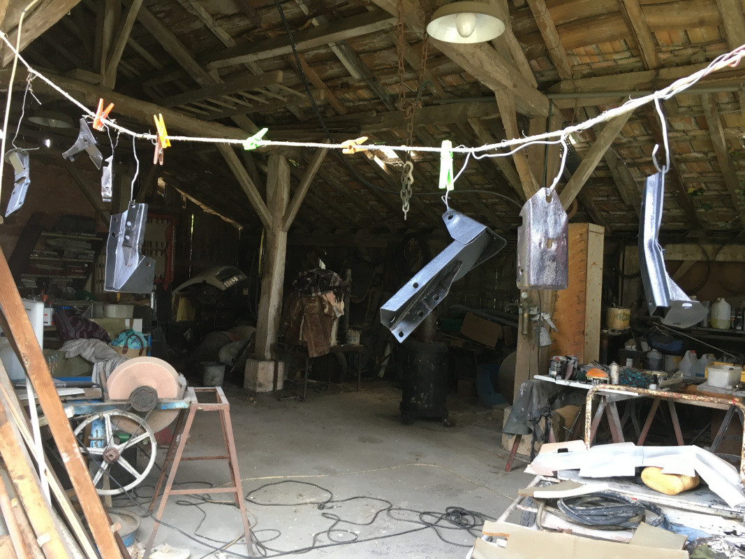

J'ai profité du grand beau temps pour faire un peu de peinture sur les supports de pare-chocs (avec du FEROSE comme primaire)
J'ai trouvé chez un voisin (merci encore Fabrice, si vous me lisez !) un pot de détente neuf "NOS" de marque Walker.
Je l'ai également enduit d'un peu de FEROSE pour faire disparaître ces vilaines traces de rouille :

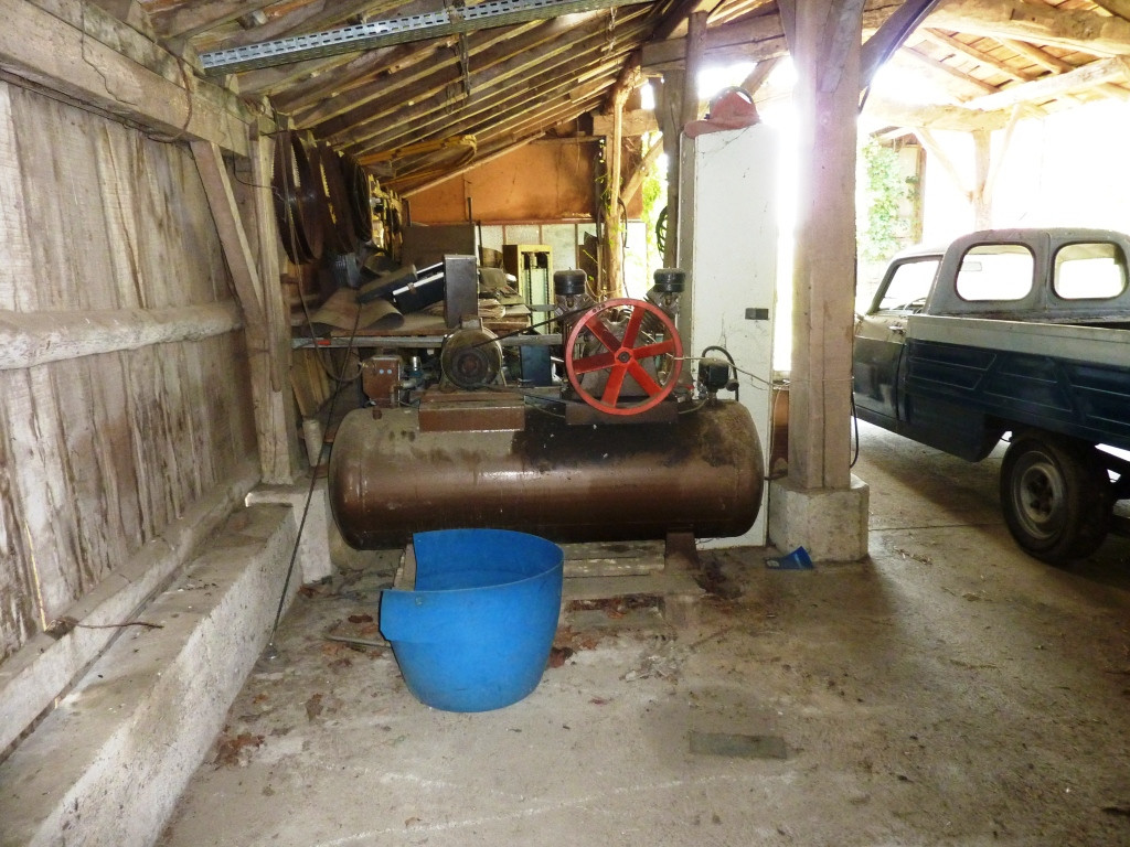

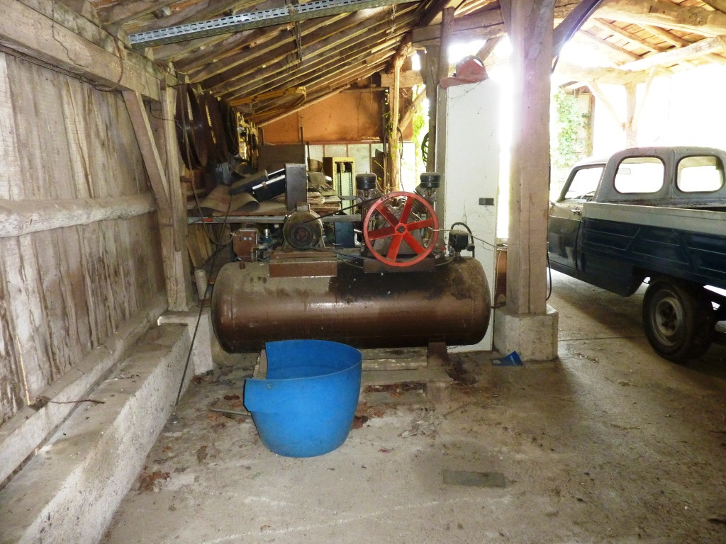

Et je dispose aussi d'un gros compresseur pour fournir l'air à une petite meuleuse BEM, munie de bonnes brosses, métalliques ou même en fils de nylon dur, qui m'ont donné toute satisfaction sur les tôles du châssis, bien rouillées....
https://www.amazon.fr/Circulaire-AGRESS ... d_source=1
Mon "gros" compresseur DEVILBISS :

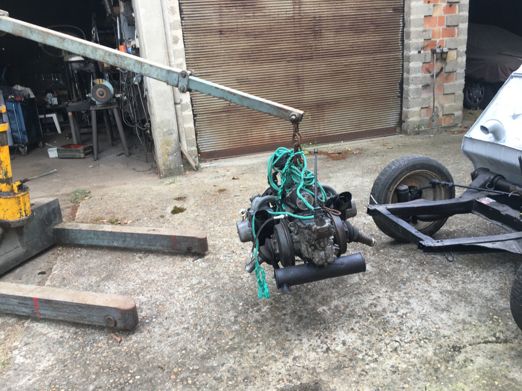

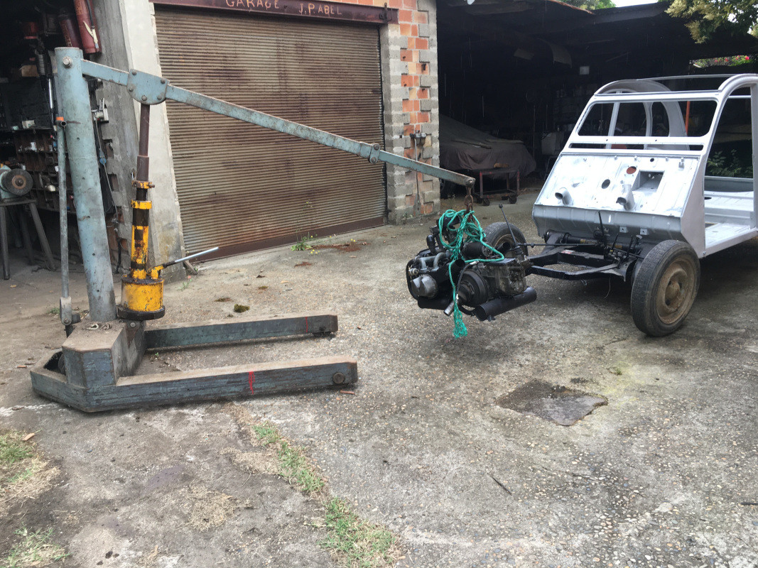

Ce matin, j'ai peint quelque accastillage, puis je me suis dit que je pourrais remplacer le pot de détente, et ainsi monter le groupe motopropulseur à sa place, sur la plateforme...
Aussitôt dit, aussitôt fait !
Je sais que certains aiment bien ma grue, alors je leur montre à nouveau !
Une belle averse m'a obligé à abriter tout le matériel en urgence, je n'ai pas pu terminer l'assemblage des supports moteurs à la plateforme...
Dommage...

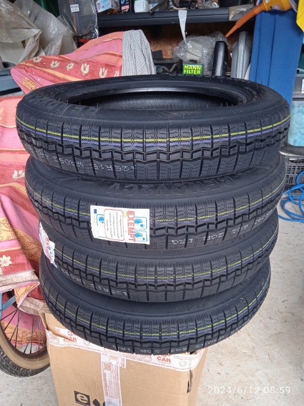

J'ai commandé récemment chez Renov 2cv des pneus en 125 le prix était attractif 195€ les 4 .
Le dessin est identique au Michelin.

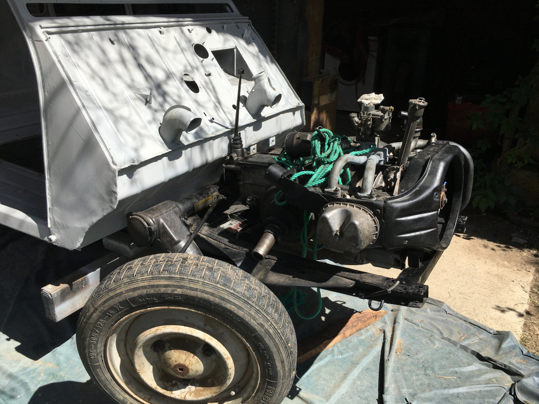

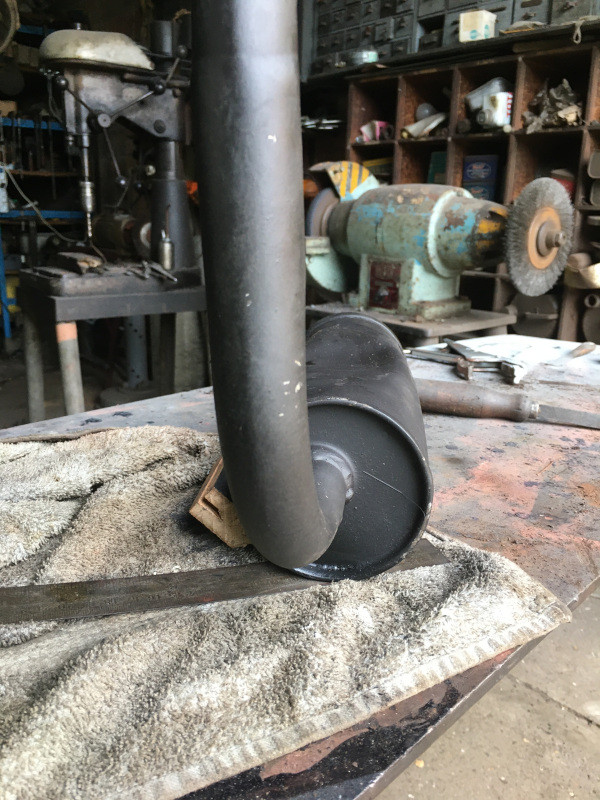

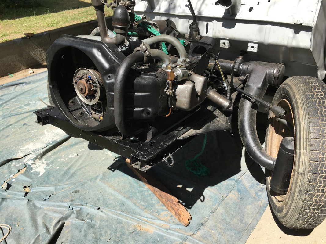

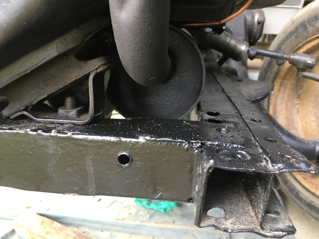

Hier, je me suis heurté à des difficultés inattendues.
J'ai eu le plus grand mal à positionner la boite de vitesse sur le support arrière, le silencieux touchait à la plateforme.
Rappel : le silencieux est celui monté d'origine, je l'ai simplement réparé.
Le pot de détente de marque Walker, est neuf, issu d'un vieux stock.
Je me suis rendu compte que le pot de détente avait les mêmes dimensions que le pot d'origine, mais que le tube avant était légèrement décalé, alors que sur le pot d'origine, le tube avant est centré sur le corps du pot lui-même...
Le pot de détente neuf :
Le pot de détente ancien en place. Dans cette configuration, le groupe motopropulseur se positionne parfaitement, sans effort...
Il me semble me souvenir que certains de ces pots de détente vendus à une certaine époque étaient munis d'un tube avant orientable avec un collier de serrage...
Cette orientation variable permettrait peut-être un meilleur positionnement des pots ?
Merci pour vos conseils, bon dimanche à tous

Difficile de répondre avec uniquement les photos,
mais je te fille un petit tuyau.. :mdrr:
Pour le support boîte, as tu essayé de monter la boîte avec le support boîte desserré ? Oui je suppose...
Pour le tube deux solutions.
Le chauffer pour le tordre.
Le couper et mettre un adaptateur flexible
https://www.auto-doc.fr/jmj/19858935

Et aussi Je pense qu'avec de bon raccords d'échappement tu peux t'en sortir ; les meilleurs chez Burton 2cv part et aussi chez CIPERE, il sont plus larges que ceux d'origines.
Bonne soirée
Messages : 1692
Re: Etat des lieux de ma 2cv
Bonsoir @Alex 46 , bonsoir à tous,
Merci beaucoup Alex pour ces liens.
Franchement, le flexible d'échappement, je préférerais éviter cette solution... Et puis, il n'existe pas grand chose en diamètre intérieur de 32 mm...
J'ai regardé chez les fournisseurs dont tu m'as parlé (Burton et Cipere). J'ai vu des pots de détente (appelé aussi "pot primaire") mais ils sont toujours considérés comme des "pièces adaptables"... Je ferais donc la même chose avec celui que j'ai, qui est aussi neuf..
Je pense, en chauffant, déformer le tube avant pour permettre d'éloigner le corps du silencieux, du longeron...

JPA_47 a écrit : 14 juil. 2024, 08:52 Bonjour @Alex 46 , bonjour à tous,
Merci beaucoup Alex pour l'intéressante information sur ces pneus. Il semble qu'ils soient à peu près identique chez les différents fournisseurs, mais là, le prix parait alléchant..
La vie du restaurateur n'est pas facile ! il y a toujours un petit problème là ou on ne l'attend pas !
bon courage !

J'ai voulu tester le fonctionnement du moteur.
Je n'ai pas de batterie 6V disponible (celle de la 15-Six demande la dépose du capot, et je n'en avais pas envie ;-)
Je ferai donc les essais avec une batterie 12V
Après recherches dans mon b..l,, j'ai été incapable de trouver une bobine 12V.
Qu'à cela ne tienne, j'ai monté deux bobines classiques en 12V en parallèle, le câble du secondaire de chaque bobine branché à chaque bougie.
Le démarrage fut laborieux, le moteur ne tenait en marche qu'avec le starter. Une fois celui-ci repoussé, le moteur s'arrêtait aussitôt...
Donc, mélange pauvre.
J'enlève le couvercle du carburateur, je m'aperçois que la cuve est vide !
J'essaie la pompe à essence (que j'avais démontée, nettoyée et déjà essayée), aucun souci, l'essence gicle fort !
Par contre, une fois la durite emmanchée sur l'arrivée du carburateur, rien ne sort au pointeau !
Démontage du pointeau et du petit filtre en amont (j'avais déjà démonté et nettoyé l'ensemble...), l'essence ne sort toujours pas !
Eh oui, une "panne à la c..." : le petit conduit entre le pointeau et la sortie du filtre d'arrivée d'essence dans le couvercle du carburateur était bouché, sans doute par un insecte qui y avait fait son nid.
J'y ai introduit, difficilement, un forêt de 4 mm, et un petit tas de terre est tombé sur l'établi !
Une fois l'ensemble remonté, le ralenti est impeccable, le démarrage immédiat (certes, en 12V !), aucune fuite d'huile, à part le tube en cuivre que j'avais ajouté pour brancher un sonde de pression d'huile et une sonde de température d'huile, dont les soudures (mal réalisées certainement) laisser passer l'huile en abondance....
J'ai donc démonté l'ensemble, et plus aucune fuite visible, après une vingtaine de minutes de fonctionnement..
Je suis assez satisfait.
Deux vidéos pour vous montrer (le ralenti n'était pas encore réglé, le moteur étant froid) :
