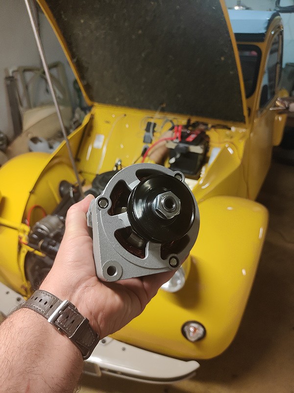

Une petite nouvelle concernant mon alternateur.
Je suis revenu de congés hier soir et ce matin j'ai ouvert mon colis que ma fille avait récupéré mardi.
Voici l'alternateur que j'ai reçu :
Il n'y a pas de marque indiqué sur le corps de l'élément, mais en regardant la fixation, il me semble que c'est un alternateur Ducellier.
Il ne me reste plus qu'à l'installer et débrancher le maintien de charge de la batterie.
Et pour tous ceux qui se pose les questions :
- Alors, combien ?
- As-tu, dois-tu retourner ton ancienne pièce ?
- Et la consigne ?
Voici les réponses :
L'alternateur m'a couté 54,31 € port inclus (en commandant vie l'application Mister Auto sur téléphone, il n'y a pas de frais de ports et le prix des pièces est réduit)
Je n'ai pas besoin de retourner l'ancien alternateur, je le conserve.
Il 'y a pas de consigne.
Dernière information, le site Mister Auto est un site de la marque Stellantis.
Ca reste presque du Citoën :content:

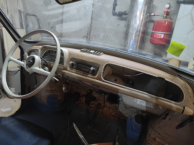

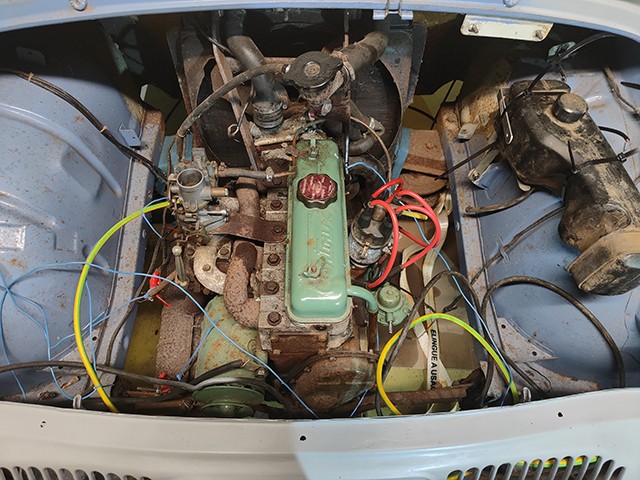

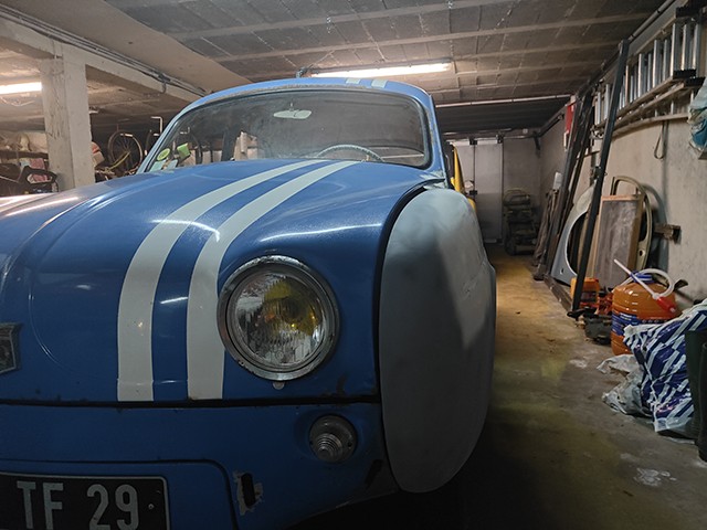

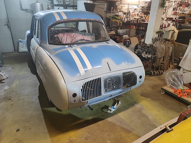

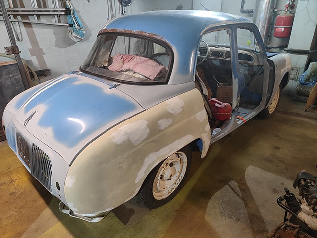

Après la rénovation de ma 2CV, je vais bientôt commencé une autre rénovation.
Quelques petites photos de la nouvelle arrivé dans mon garage :
Il y a théoriquement un peu moins de travail que sur la 2CV, car il n'y a pas de rouille perforante, sauf en bas des portières.
Si cela intéresse certain, et puisque je pense faire un sujet Restauration pour cette Dauphine, comme j'ai fait ici pour la 2CV, quand je commencerais ma restauration, je mettrais un lien vers le sujet.
Ne taper pas trop fort quand même ;)
