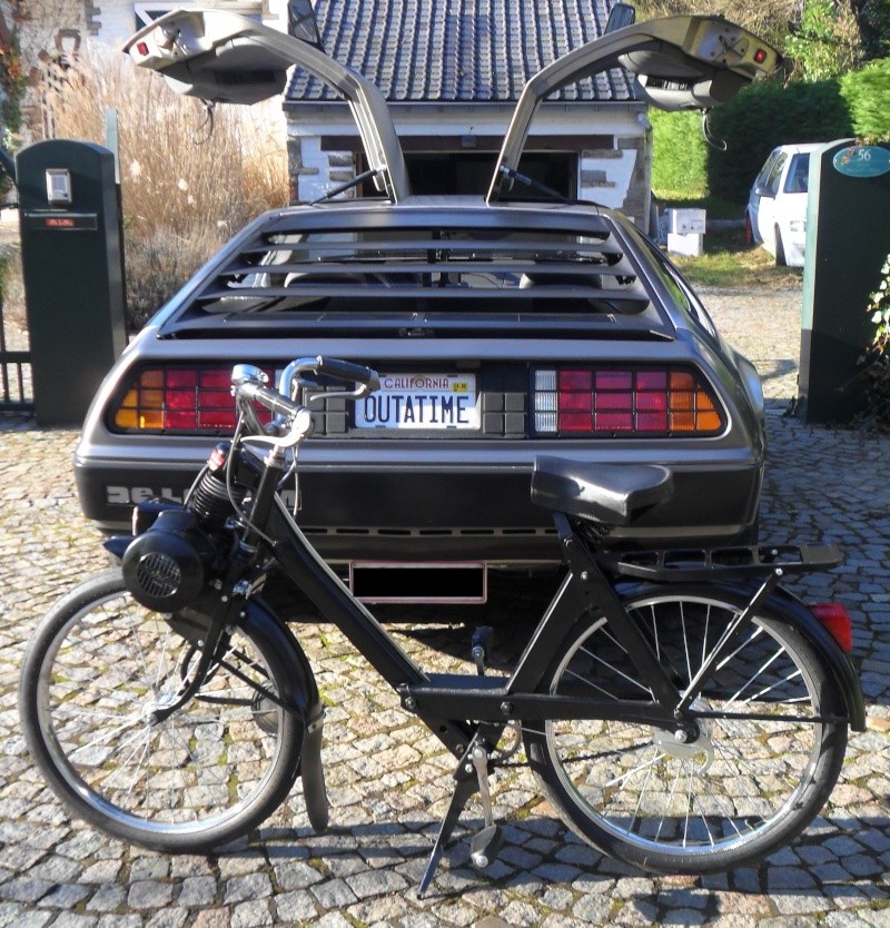

une petite photo pour que vous m'identifiez à  coup sur.........
PS: au vu des photos je chaufferais un chti coup pour redreser......

wahou, que de souvenirs, et de compliments,
tu sais que la porte est ouverte :wink:
et tes jouets , putains qu'ils sont beaux,
merci de m'avoir permis de conduire cette mythique voiture 8) ce jours là  le roi n'était pas mon copain :mrgreen:
ce mec est un vrai passionné, il me tarde d'être en forme pour aller lui rendre visite, :!:
