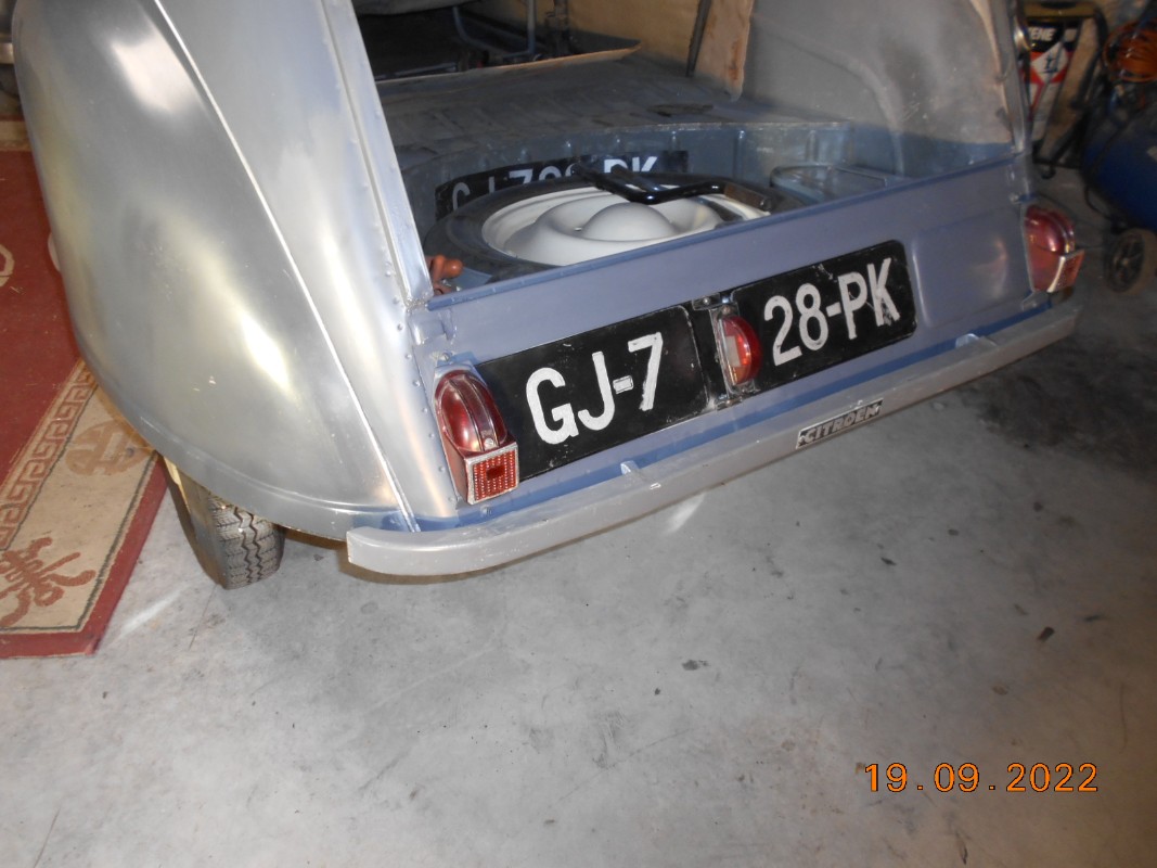

Bon suite et fin je pense...
Re: Réfection 2cv AZ 1955
Posté : 19 sept. 2022, 20:10
par Socotel
Quelle productivité !
Vite et bien…
Bravo elle fait envie cette titine
