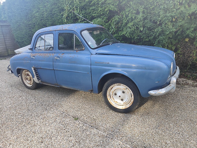

C'est la voiture de Madame, c'est à dire que j'ai bien une carte grise et que le certificat de cession a été mis à son nom.
Je suis condamné à rester marié si je veux faire la restauration de cette auto :pleurelarmes:
Bon, il est vrai que c'était un lot et qu'il y avait une autre Dauphine de 1959 sans papier qui était donnée avec celle de 1961.
Elle est un peu plus rognée par la rouille (perforant au niveau du plancher passager et le fond de malle avant, mais moins que ma 2cv.
Et comme en plus elle n'est pas connue de l'ANTS, il y a peut-être des chance pour qu'elle subisse également une restauration.
Mais ça, c'est une autre aventure.
D'abord la première et on verra ensuite

En ce qui concerne la Dauphine et bien pour moi tu as fait un très bon choix, c'était une populaire à son époque (la première voiture de mon papa) qui représente, au même titre que la 2cv, le paysage automobile d'après guerre.
Et pour finir, toutes les voitures de la maison (6) sont sous le nom de ma femme, même la 2cv... et oui, si elle s'en va :pleurelarmes: mais l'avantage, en cas d'excès de vitesse :siffle:

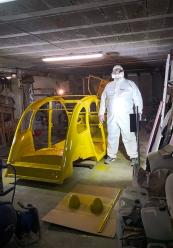

Filofax a écrit : 15 juin 2020, 21:11 Après presque 1 mois au je n'ai pas pu continuer ma restauration, pour cause de rénovation de notre véranda (et encore, c'est pas complètement fini), je viens de passer mon lundi après-midi (petit jour de récupération) à finaliser le masticage et ponçage de la caisse.
5h de boulot, et ça ne se vois pas du tout.
Voici où j'en était il y a un mois :
Et voici où j'en suis, avec la caisse de fini :
On ne vois pas trop la différence, et pourtant !!!!
Que c'est long ! :)
Bonjour @Filofax,
Je suis sur le forum depuis 1 mois et je parcours un maximum de sujets pour "m'inspirer".
J'ai découvert ta restauration et comme je suis dans la phase prépa de la caisse avant traitement au rustol CIP, je me demandais pourquoi il y a des zones plus sombres sous le CIP notamment au dessus du montant central et de la porte arrière.
As-tu traité ces zones au convertisseur de rouille avant le Rustol CIP ?
Bravo pour le boulot effectué et merci de l'avoir documenté, c'est bien pratique pour ceux qui s'y mettent comme moi
Bonne soirée
William

Bonjour William,
Désolé pour cette réponse tardive, j'étais en vacances ! Je suis ravi que mon sujet puisse t'être utile dans ta propre restauration de 2CV. C'est justement le but de l'avoir documenté, pour aider ceux qui se lancent comme toi.
Concernant ta question sur les zones sombres sous le Rustol CIP, c'est très simple : je n'ai pas utilisé de convertisseur de rouille. En fait, j'ai poncé entièrement la caisse de la 2CV. Les zones plus sombres que tu as remarquées correspondent aux endroits où la tôle avait été mise à nu. Là où la peinture tenait encore bien, j'ai simplement fait un léger égrenage, ce qui explique la différence d'aspect.
D'ailleurs, pour te donner un retour d'expérience avec le CIP, tu verras plus loin dans le sujet que j'ai eu un petit souci avec la peinture. Là où je n'avais pas égrené le CIP, la peinture n'a pas tenu. C'est une leçon apprise !
Maintenant, je m'apprête à commencer la restauration d'une Dauphine (je n'ai pas encore eu le temps de m'y mettre). Pour cette nouvelle aventure, je compte utiliser du Férose. L'idée est toujours d'égrener la peinture là où elle tient, mais je ne mettrai plus de CIP. L'avantage du Férose, c'est qu'il peut être peint directement sans avoir besoin de poncer à nouveau, ce qui devrait me faire gagner quelques précieuses heures de ponçage !
J'espère que cela répond à ta question et que ta préparation de caisse avance bien ! N'hésite pas si tu en as d'autres.

Salut les copains !
Ça y est, le chantier de ma première Dauphine est lancé. J'ai bien un lien à vous partager, mais cette fois ce n'est pas un forum, c'est... une chaîne YouTube !
Mes filles m'ont poussé à filmer toute l'aventure. Elles insistaient déjà pour la 2CV, et cette fois, j'ai fini par céder.
Soyez indulgents (même si vous avez le droit de rigoler un peu ! :content: ), et surtout n'hésitez pas à me faire vos retours.
