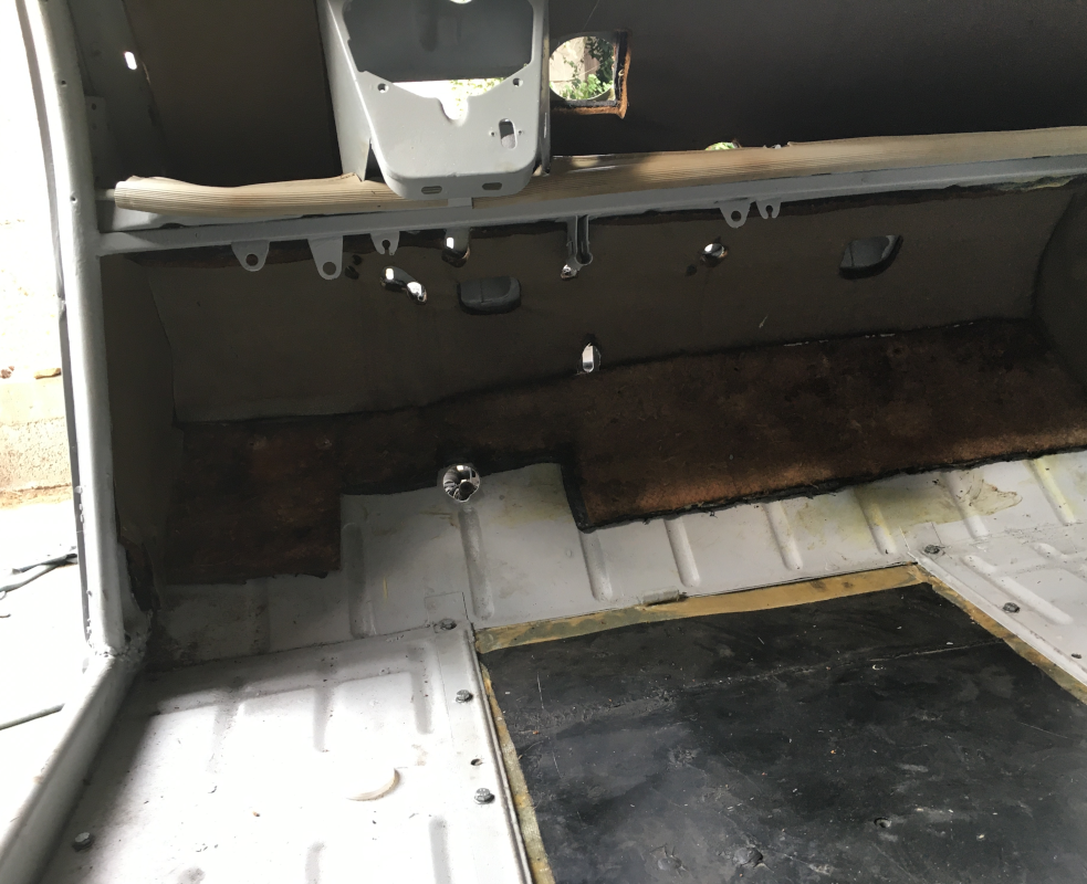

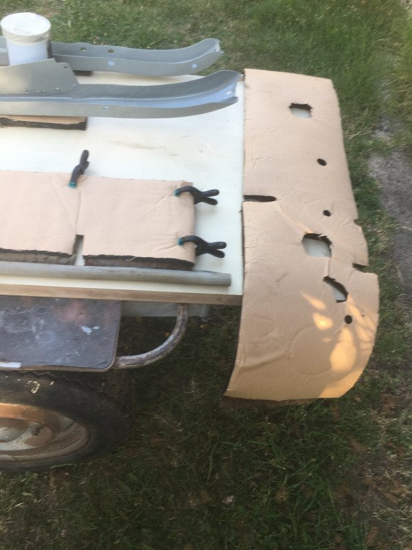

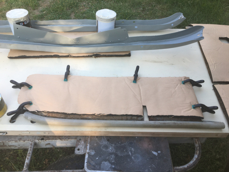

Hier, j'ai commencé à poser les insonorisants.

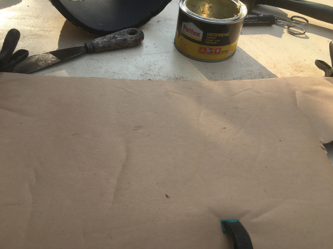

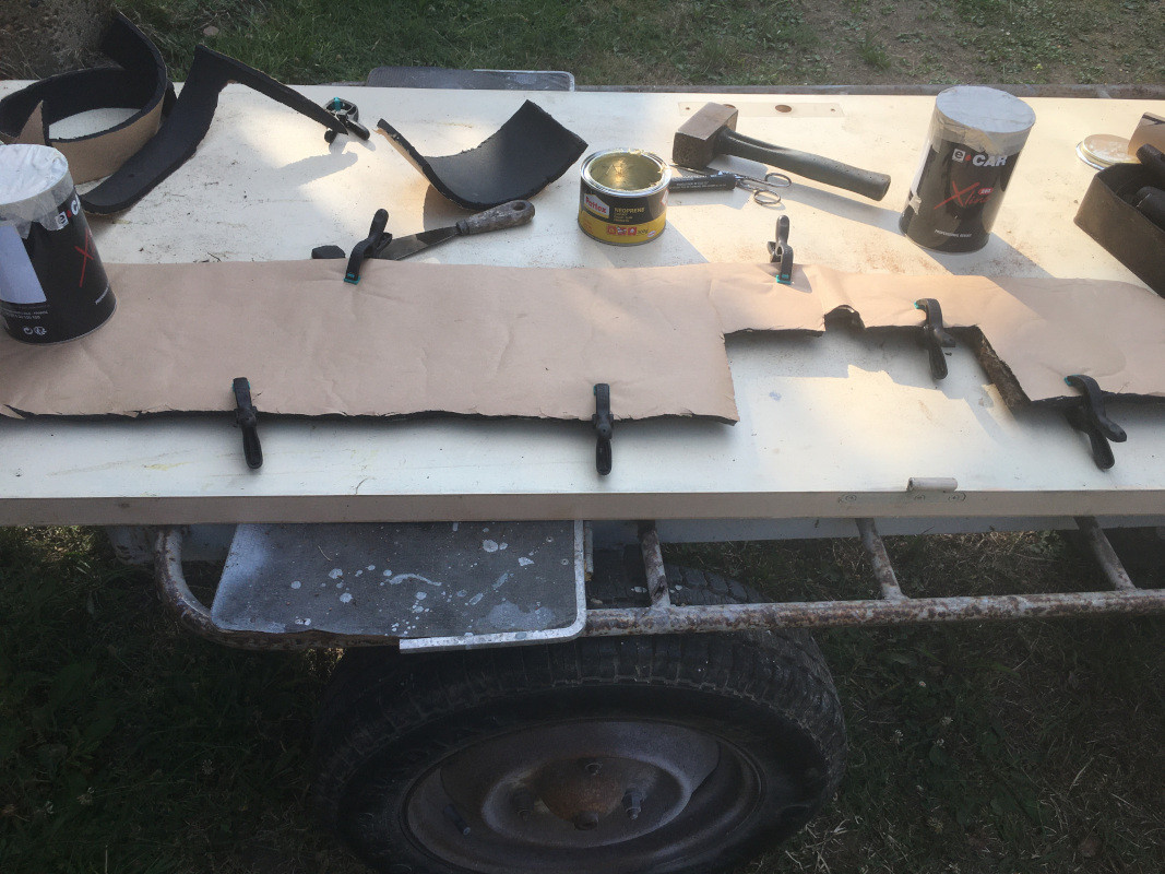

J'ai collé avec de la PATTEX sous forme de gel, les garnitures d'origine sur les mousses, elles-même collées sur les tôles.
Ce fut très facile à faire, la mousse se découpant et se collant facilement.
Par contre, la couche autocollante passée sur les mousses est trop fine, et colle mal. Comme du poids est ajouté, j'ai préféré enduire de colle néoprène les faces à assembler aux tôles.
Découpage :
Présentation et collage :

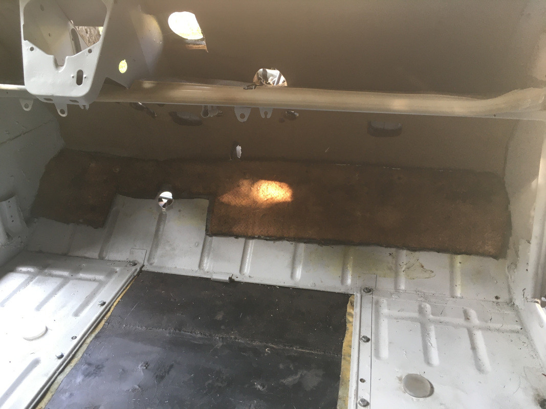

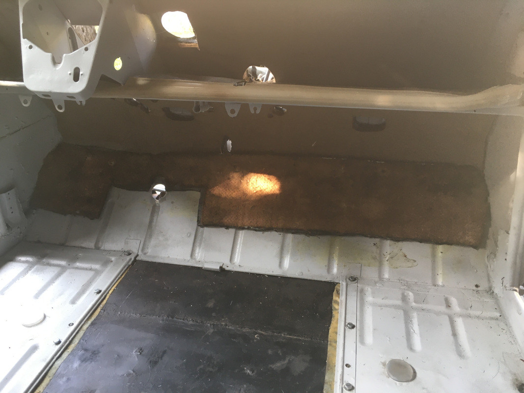

J'ai terminé par le collage de l'isolant d'origine inférieur, pas très beau, mais j'aime bien conserver les anciennes pièces.
Pour la partie revenant vers les planchers, moins verticale et à risques de rétention d'eau, je pense poser des plaques bituminées.
Deux pots de colle néoprène y sont passés.
Je terminerai par la pose des côtés la semaine prochaine, puis sans doute par l'isolation des passages de roue arrière et/ou du coffre, en fonction des restes du second rouleau de mousse.

Merci @Alex 46 , @PLUX , @François16 pour vos compliments, largement immérités !
Franchement, c'est très facile à faire, car la mousse se découpe très (trop ?) facilement...
Je me demande même si elle ne partira pas en poussière dans quelques années....
L'économie que j'ai faite, c'est surtout sur l'achat de garnitures isolantes neuves chez nos (chers) fournisseurs.. J'ai essayé d'appliquer systématiquement ce principe (ne pas jeter, essayer de récupérer TOUT ce qui est récupérable, par économie, mais surtout pour l'assurance de la qualité des pièces)
J'ai récupéré la totalité de l'habillage du tablier d'origine, et comme je vous l'ai déjà montré, j'ai ai lavé les pièces et surtout, j'ai enlevé à l'arrière, pris dans les fibres, les morceaux de rouille venant des tôles pourries, ainsi que les débris de colle..
C'est cette phase-là qui a été la plus éprouvante....
Par contre, j'ai commandé les parties d'habillage des custodes, dont il ne restait plus que quelques franges... Je les poserai après l'installation des chemins des câbles électriques...
Mais je suis plutôt satisfait du résultat, et j'espère qu'il aura une incidence sur le confort acoustique de ma 2CV...
Sans que cela soit en fait très important, je ne roulerai pas vite de toute façon, l'essentiel étant de prendre du plaisir au volant !

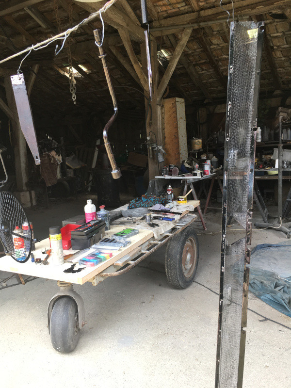

Ce matin (après avoir tondu de très bonne heure, vu les températures de cet après-midi..), j'ai donc posé les dernières pièces des garnissages intérieurs, après que je me sois procuré deux pots de colle néoprène en gel supplémentaires, de la marque PATTEX, qui, comme je l'ai déjà signalé, me semble être un excellent produit.
Le lot de pinces de chez LIDL a encore assuré ses fonctions :

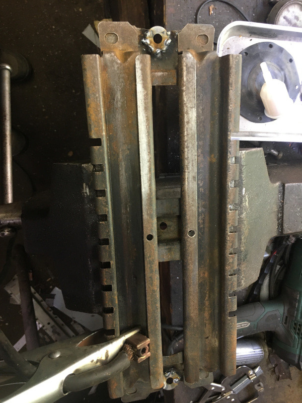

Ensuite, j'ai nettoyé, poncé, dérouillé les petites pièces (glissières de sièges, pédales d'accélérateur, de frein et d'embrayage, équerres inférieures d'ailes avant, levier de vitesses, biellette du levier de commande des vitesses, côté boite, etc...)
J'ai du souder de nouvelles rondelles à chaque extrémité la glissière centrale, parce qu'elle n'est pas d'origine. Les banquettes avaient été remplacées par des sièges séparés avec leurs glissières propres, dont les trous de fixation ne sont pas exactement en face des filetages du châssis :
Bien sûr, avant la peinture définitive, j'ai enduit toutes ces pièces de FEROSE, qui avec la température ambiante, donne rapidement un excellent rendu.
La préparation de ces petites pièces demande beaucoup de temps, mais c'est quand même ensuite un réel plaisir de remonter des éléments prêts, propres et bien lisses !
Je me suis imaginé, sur la chaîne de montage, où, je ne l'oublie pas, les conditions de travail avaient certainement moins d'attrait que les miennes...
Tranquillement installé, dans le silence, bien éclairé, en travaillant à ma hauteur, je suis un privilégié !
Bonne après-midi à tous !

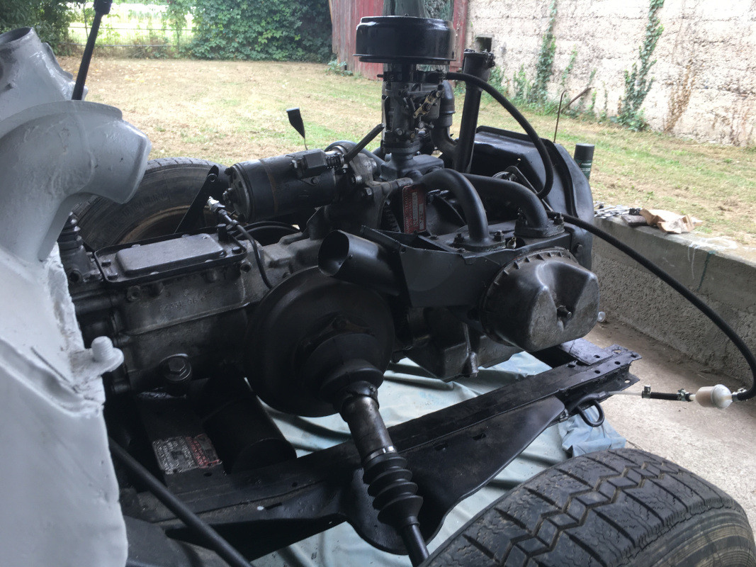

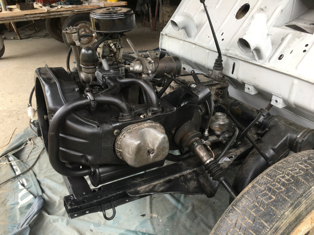

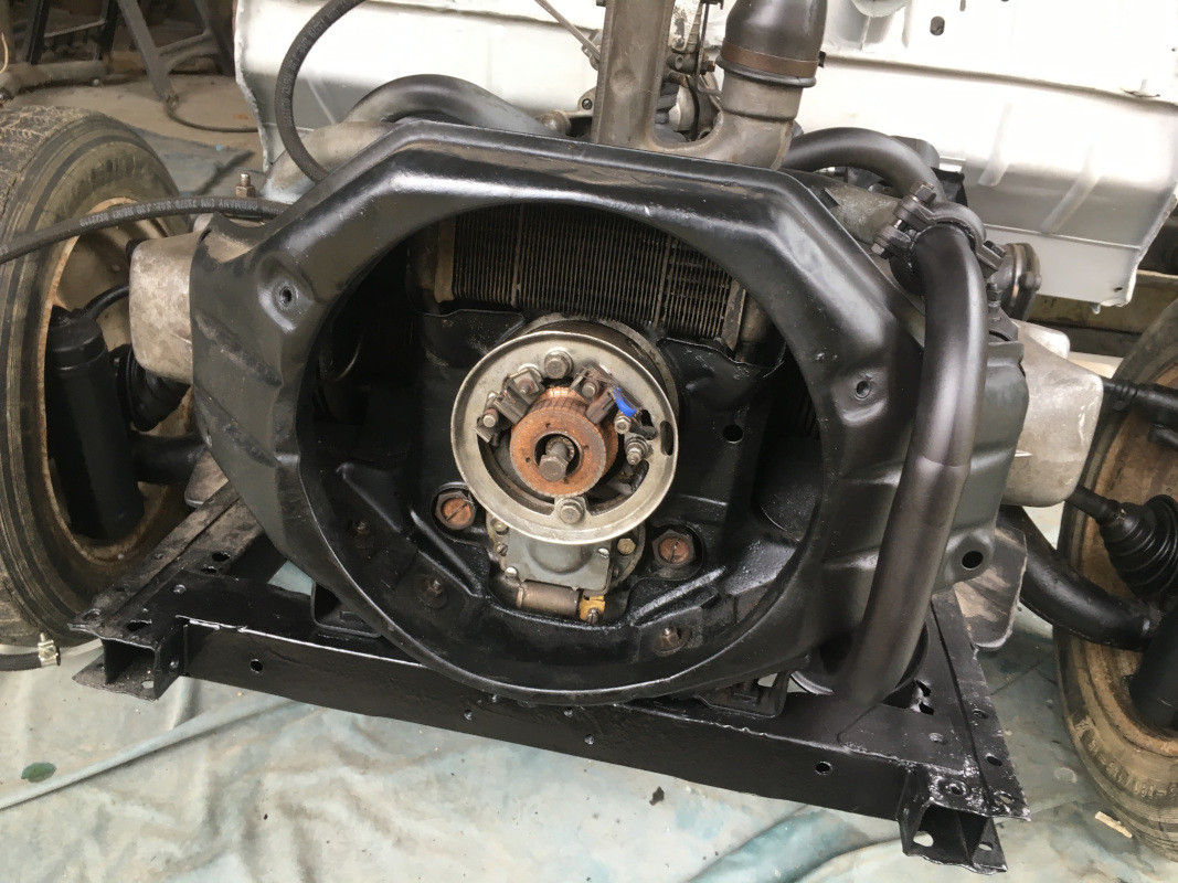

Après un peu de nettoyage et de peinture (en commençant par l'apprêt, bien entendu !) des petites pièces, dont les pédales et la grille du ventilateur, pour une fois en excellent état, un seul point de soudure fut nécessaire, j'ai profité d'avoir les mains sales pour faire de la mécanique !
Après avoir sué sang et eau, j'ai réussi à mettre en place le pot de détente neuf NOS de marque WALKER. J'ai du forcer le tube avant, en le chauffant puis en tordant la patte d'attache au carter moteur...
J'ai mis en place un couvercle d'allumeur, l'ancien avait été perdu par l'ancien propriétaire.
Une fois peint à la peinture 'haute température", tout cela a meilleure mine :
J'ai ensuite monté les cardans, après avoir placé les soufflets intermédiaire, fixés à la mâchoire chacun, par un collier LIGAREX. Un graissage soigneux des quatre points (cardans et pivots) a conclu l'opération.
J'ai terminé la matinée en raccordant le flexible de freins avant, puis le réservoir en verre d'origine, dont le bouchon était fortement "serti" au filetage supérieur du réservoir.. par la rouille !!!
Une fois nettoyé, tout cet ensemble parait neuf !
Il semble que la mécanique soit quasiment prête, il reste l'électrification à mettre en place, pour avoir un groupe motopropulseur fonctionnel...
A suivre, je vous dirai !
Bonne après-midi !

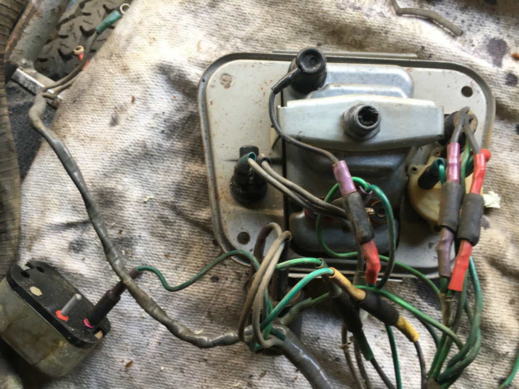

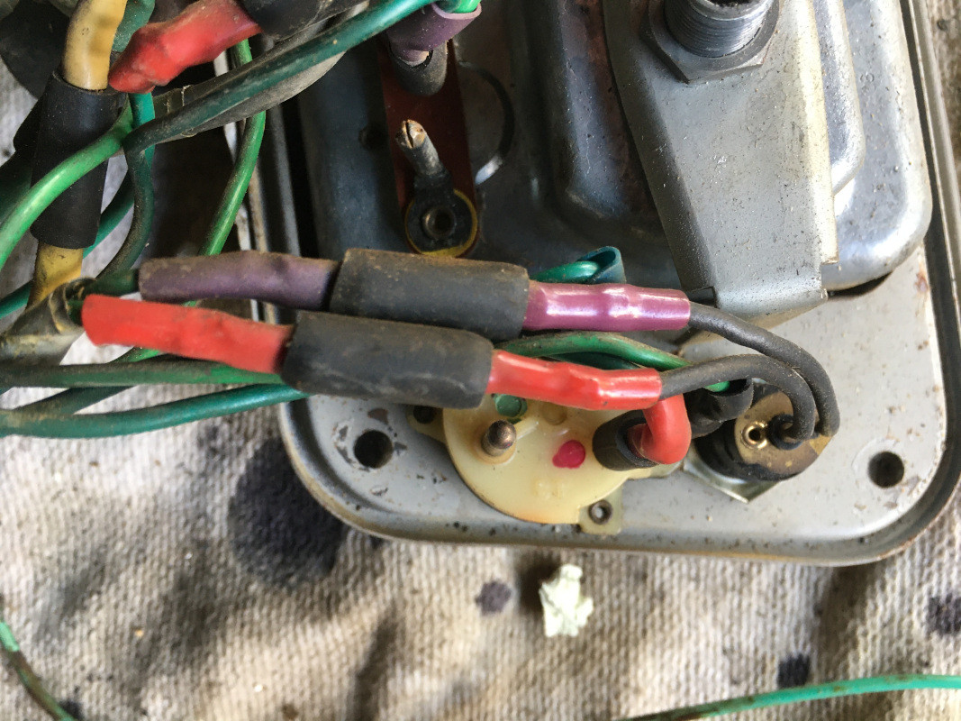

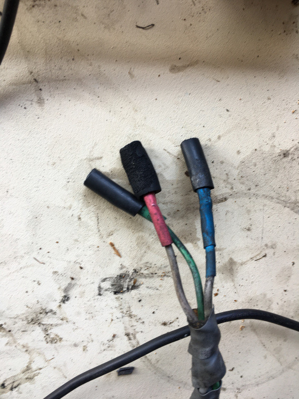

Avant, j'avais examiné chaque terminaison, réparé deux ou trois cosses, posé un peu de ruban adhésif, et surtout, passé à la toile émeri chaque cosse, recto-verso.
En 6V, il est encore plus nécessaire que les connexions soient particulièrement soignées.

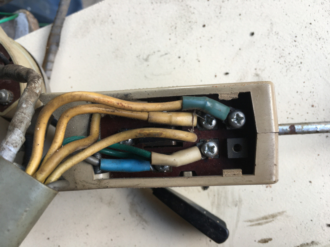

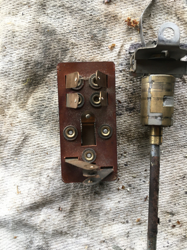

J'ai démonté le commodo, je l'ai nettoyé, puis légèrement graissé avant de le remonter.
J'ai aussi lubrifié légèrement le compteur par le passage de sa transmission et la transmission elle-même.
J'ai enfin nettoyé les câbleries avec de l'essence auto et un chiffon, tout simplement. J'ai terminé en examinant les longueurs, à la recherche de coupures ou de râpures.

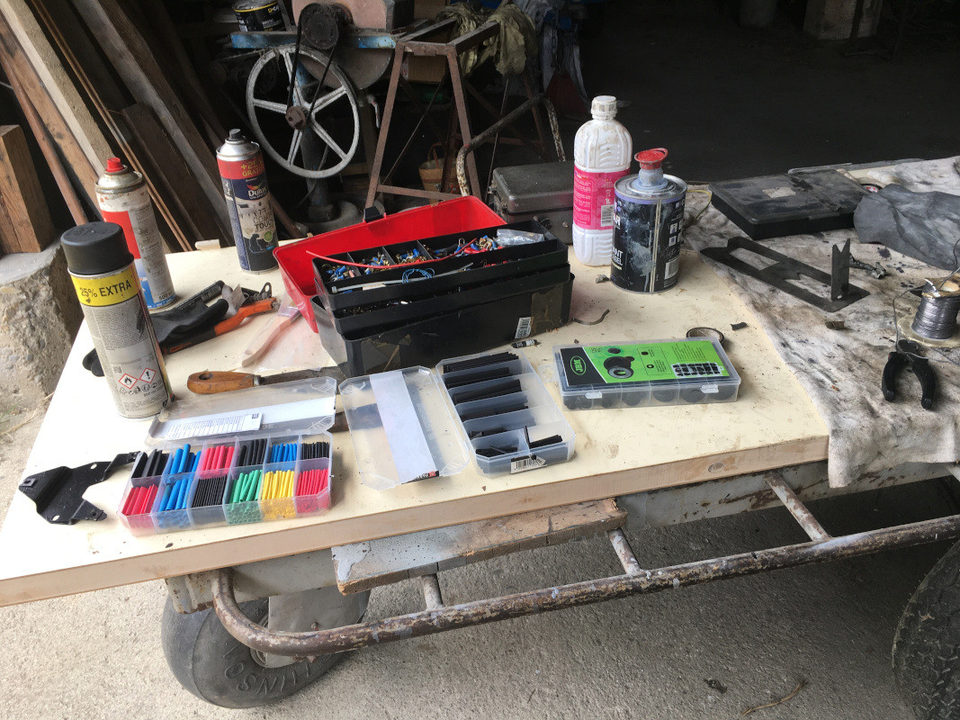

Voici les outils nécessaires en place (cosses, embouts de finition, gaines...), pince à sertir et fer à souder.
Je le confesse devant toute l'assemblée réunie, je suis coupable, je soude les cosses (après les avoir serties, pour que mon péché ne soit pas mortel !).
Les câbleries au séchage ;-)

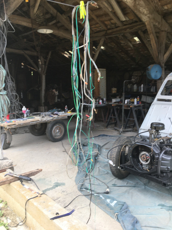

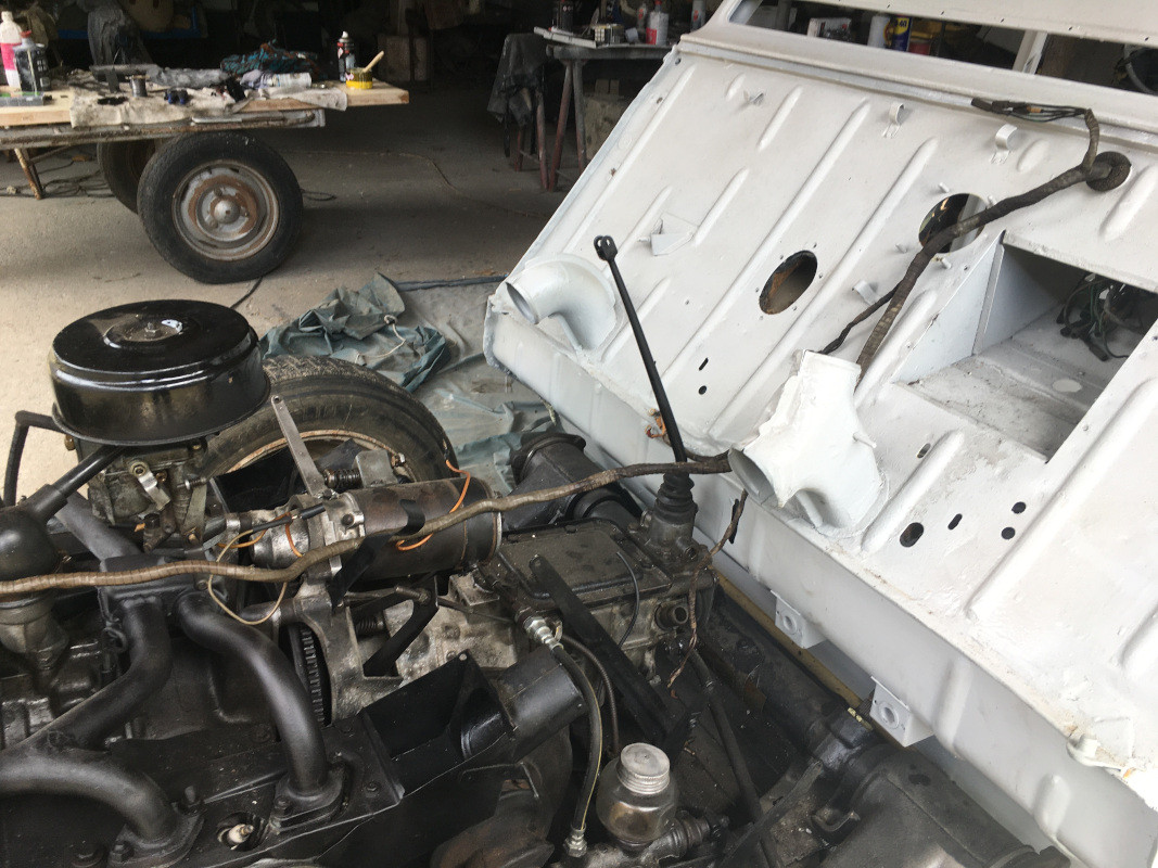

Passage de la câblerie principale de l'arrière du tableau de bord, vers la dynamo et l'allumeur, desservant au passage le contacteur de stops, le régulateur de tension, les deux avertisseurs (ville et route), les phares...

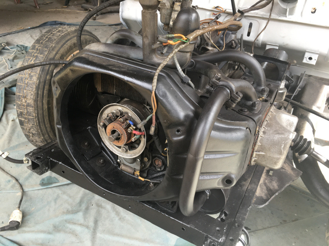

Les connexions à la dynamo (refaites, et bien isolées par deux gaines superposées)
Les éléments "férosés" au séchage :
Le commodo démonté :
L'arrière du commodo, avant de débrancher les cosses...
L'arrière du tableau de bord (pour se souvenir des branchements !)
Bon, on avance !

Les cosses "spécifiques" vendues par nos (chers) fournisseurs étant à mes yeux, vendues à un prix exorbitant (20 € les 20...) et comme il ne m'en manquait que quelques unes, je les ai fabriquées.
Des cosses non isolées cylindriques de 4 mm, serties, puis soudées (!), emmanchées ensuite dans un isolant de type tuyau de carburant de moto de 5 mm de diamètre intérieur, les remplaceront avantageusement.

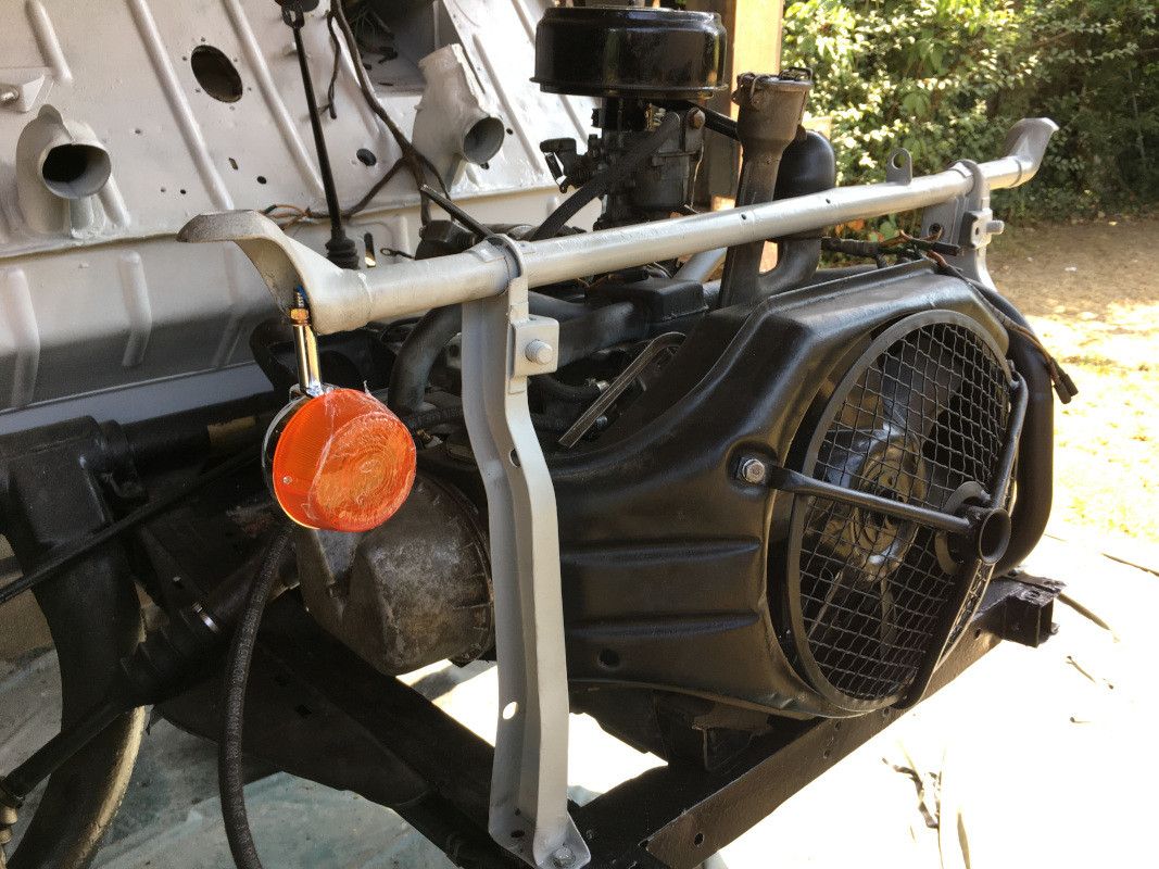

Je suis en train de chercher comment disposer de feux indicateurs de changement de direction à l'avant. Pour des raisons évidentes de sécurité dans la circulation actuelle... Même si certains conducteurs ne l'utilisent plus :pascontent:
Il est vrai que si je remplace les ailes avant (les miennes ne sont vraiment pas en bon état !), je pourrais monter des modèles d'après 1970, équipées de feux clignotants à l'avant...
Je pensais à cet emplacement :
Si vous avez des idées, je suis preneur !!
Merci, bonne après-midi à tous !
PS : le feu n'est pas abîmé, il est encore recouvert de son cellophane de protection !

J avais ce type de pose de cligno sur mon azam, mais légèrement plus loin pour qu' il ne touche pas le capot

Donc les clignotants avant ronds n'existaient pas avant 1970. Mise à part les rectangles blancs ( export ) ces derniers sont difficiles à se procurer mais serait plus adapté à l'année de ta 2cv dans ton cas.
Après posons nous la question, est ce que les clignotants Av sont indispensables ? Vu que l'arrière est visible de l'avant ( clignotants latéraux Ar ) .
:pense:
Ce qui est sur c'est qu'elle aura une drôle de tête avec , j'ai jamais vu ce "rajout"?
AMHA
Alex
Messages : 1692
Re: Etat des lieux de ma 2cv
Salut Alex,
Non, avant 1970, hors modèles "Export", il n'y avait pas de feux clignotants à l'avant.
Je me suis aussi posé la question, mais la réponse n'est-elle pas donnée par Citroën lui-même ?
Puisqu'après 1970 (et donc l'équipement généralisé de la gamme en 12V), le constructeur les a montés ?
Je suis convaincu que es autres usagers n'ont plus l'habitude de voir ce type de signalisation
J'ai roulé avec une 2CV 1951 à la fin des années 70...
Et déjà, je me faisais déjà eng..ler par les autres automobilistes, parce que je levais mon bras pour tourner à gauche, comme à vélo...
Mon père, qui m'avait quelques fois suivi :???: , me disait qu'on ne voyait pas les clignotants (pourtant fonctionnels) quand je changeais de direction, surtout en plein soleil...
Ma 2CV 1951 :
Tu trouves qu'elle aurait une drôle de binette avec ces feux "rajoutés" ? J'avoue ne pas trop savoir..
Si je trouvais des ailes en état correct, à prix abordable, elles dateront certainement des années 70, donc ma question sera résolue...
Mais ce ne sera plus d'origine, je le reconnais..
Ceci dit, la sécurité, comme la santé, ont-t-elle un prix ? Un coût, très certainement...
Merci pour ton avis, en tout cas, bonne après-midi à l'ombre !
PS : pour l'arrière, LASERCAR vend cette barre :https://www.lasercar.fr/feux-de-signali ... ueur-40_cm
En 6 ou en 12V !
