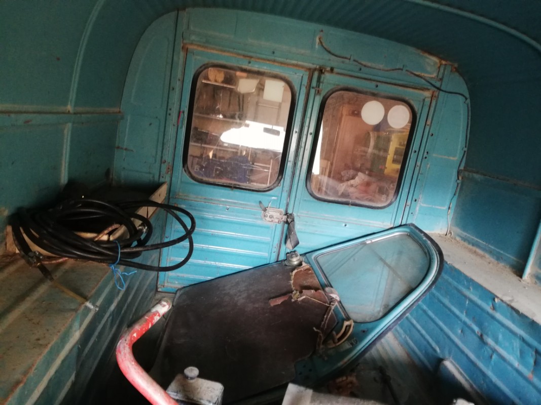

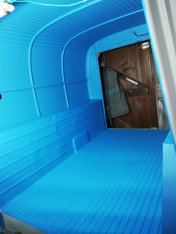

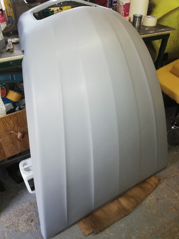

La Bleuette bleuie : J'en ai terminé avec l'intérieur de l'AK et le capot est prêt aussi :
Avant :
Après :
J'attends que le peintre passe voir le travail et qu'il me donne son tarif pour la peinture finale.
L'intérieur est un bleu clair un peu plus soutenu que le bleu pétrel, mais franchement je pense que je vais laisser en l'état...d'autant que tout le plancher et les passage des ailes vont être recouvert d'un plancher bois.

lucky40 a écrit : 27 juin 2023, 20:39 Bonsoir,
Avant : IMG_20200810_113752.jpg
Après :
bravo pour ton intérieur
entre l'avant et l'après il n'y a pas photo ( ou justement si :gnark: )
j'aime bien la couleur clair ça fait paraitre plus grand,
et cela fait encore une 2cv de sauvée et qui va se conserver.

Franchement ça rend super bien cette couleur 👍

Pas mal la couleur, cela ne choquera pas du tout.

Non ça devrait aller ...d'autant que l'intérieur sera quasi invisible vu que mon AK 400 n'a pas de vitres latérales...c'est aussi pour cette raison que je me suis autorisé une légère non conformité de couleur avec l'AC 643 qui sera appliquée sur l'extérieur .

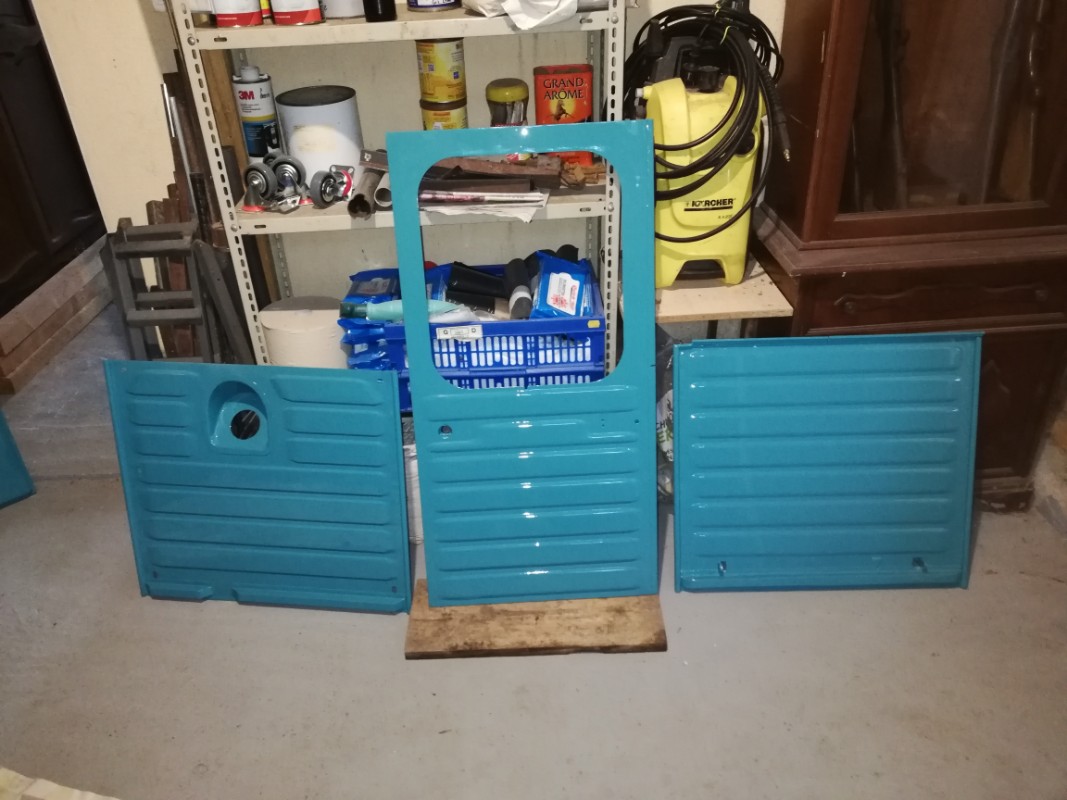

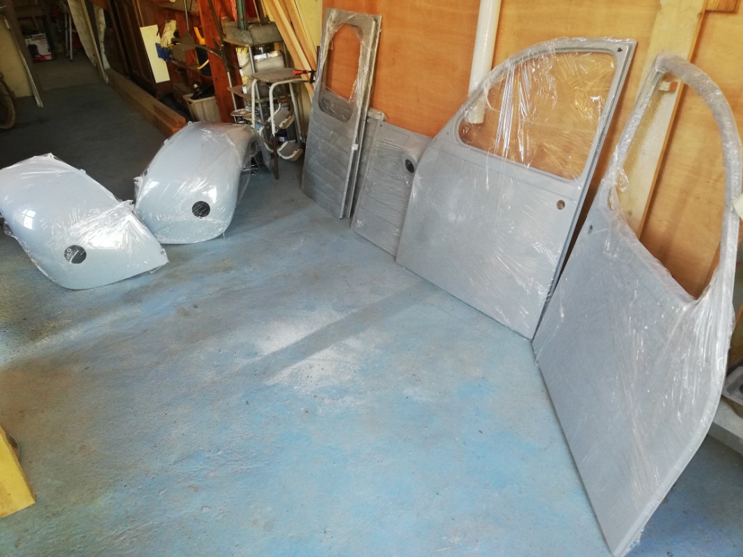

Pour ceux qui voulaient des photos...
Les pièces sont prêtes pour la peinture et partent demain vers leur cabine d'habillage... :)

Voilà tout bien empaqueté :pouce:
Quand on nous aurons de nouveau le plaisir de les voir, elles seront toutes belles :content:

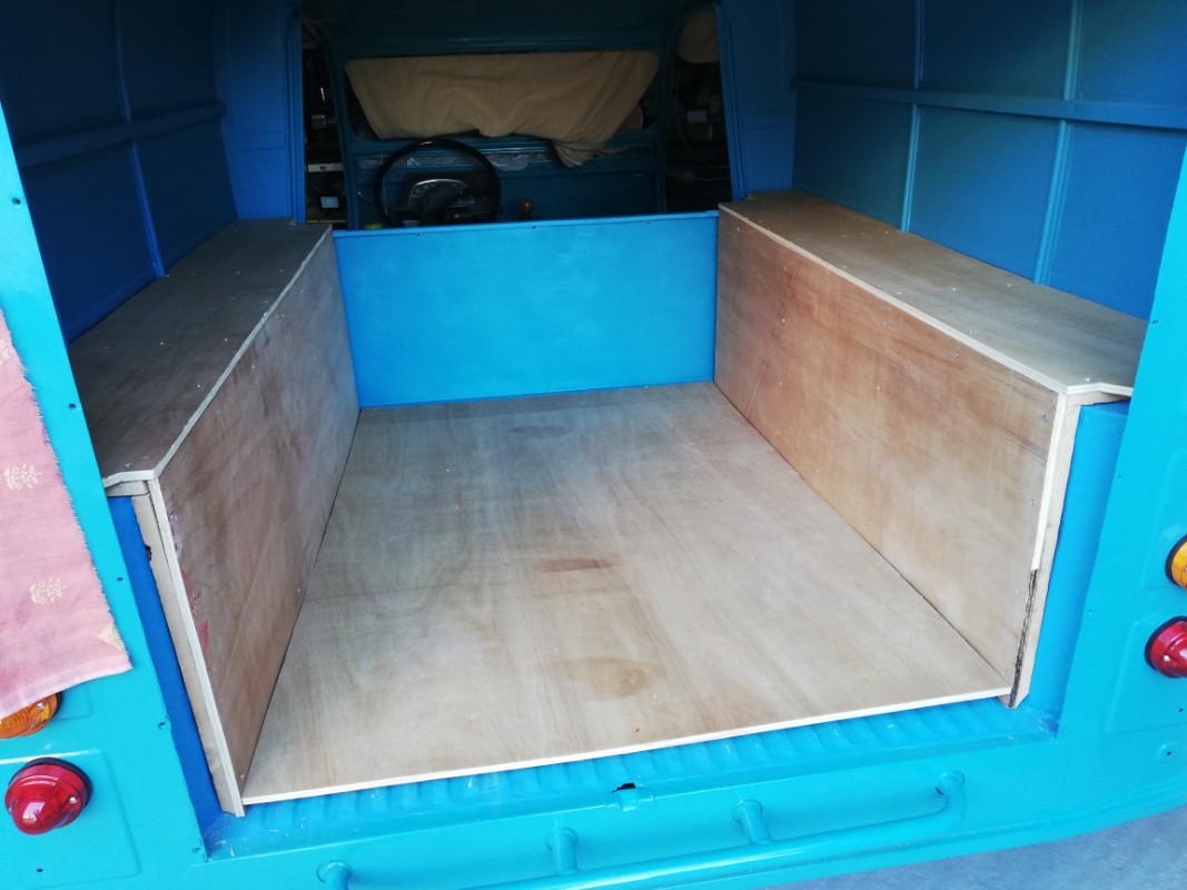

Pour les passionnés de photos :
Cet après midi confection et mise en place de l'habillage bois de l'"arrière de l'AK : Je suis assez satisfait du résultat ...
Il manque encore quelques finitions, baguette à angle droit, quart de rond ...pose d'un vitrificateur solide...

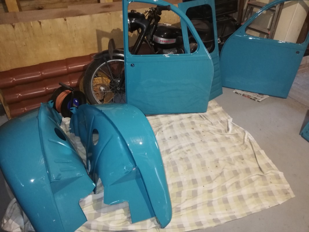

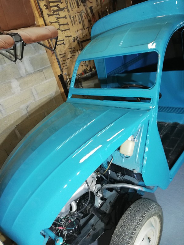

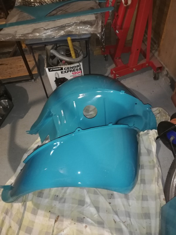

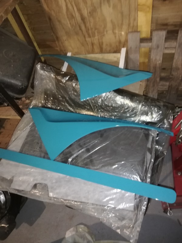

Et cerise sur le gâteau...du jour , j'ai récupéré mes pièces de la peinture :
Y'a plus qu'à ...

Messages : 17115
Chouette, ça pète ! Autant le bois que le bleu.
Beau boulot.
Messages : 9567
Très joli rendu, le peintre a fait du bon boulot. :amour:
Ton habillage en contre-plaqué est sublime, ça fait envie :pouce:
