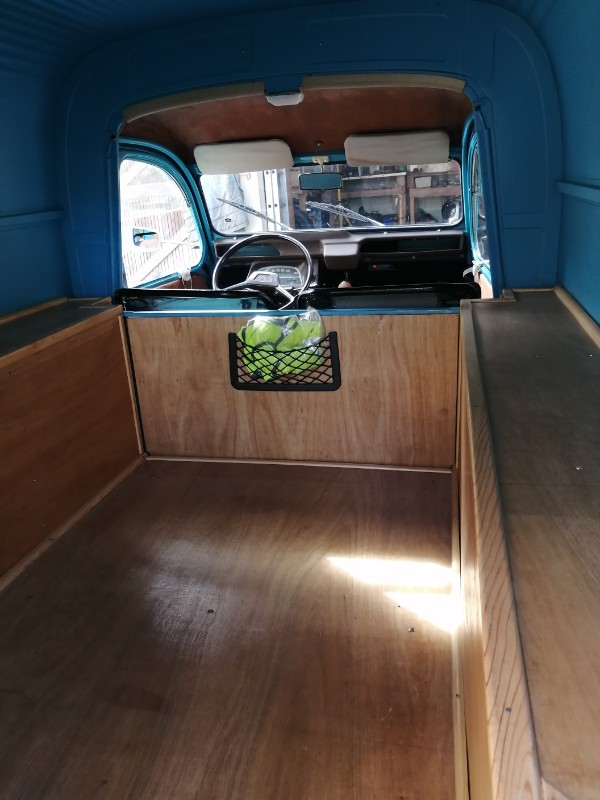

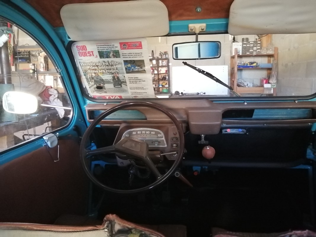

Juste pour montrer les finitions de l'habillage intérieur. Cela peut peut être inspirer d'autre AKïste ...
Demain c'est passage de l'apprêt spécial vitrification, puis en fin de semaine , ce sera au tour du vitrificateur...

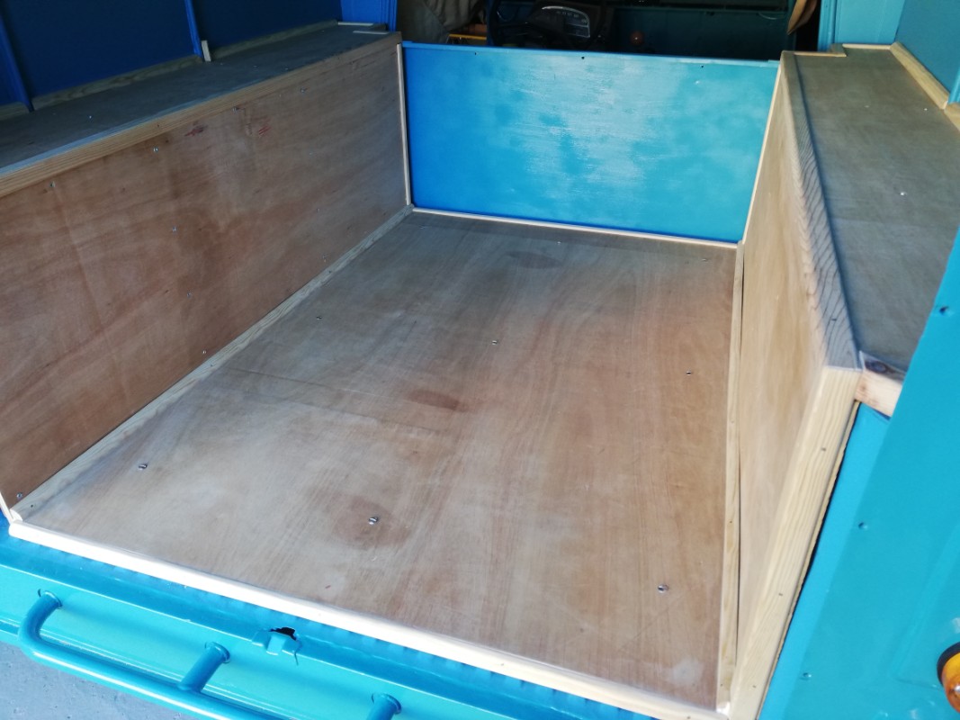

Rien dans le fond entre la cabine et l'arrière ?
Messages : 9470
Deuchémoi a écrit : 17 oct. 2023, 18:59 Top !
J'ai l'impression que c'est un contre plaqué peint couleur carrosserie, non?
Regarde les reflets...?
Non il n'y a rien dans le fond. Il me reste suffisamment de contre plaqué pour en poser à cet endroit. Je ne l'avais pas prévu mais c'est une bonne idée. Cela complètera la vue d'ensemble ! :pouce:

lucky40 a écrit : 17 oct. 2023, 20:31 Non il n'y a rien dans le fond. Il me reste suffisamment de contre plaqué pour en poser à cet endroit. Je ne l'avais pas prévu mais c'est une bonne idée. Cela complètera la vue d'ensemble ! :pouce:

Ça rend bien 👍
Et en plus ça va bien protégé tout le travail accompli.👌
Vivement qu'on la voit rouler

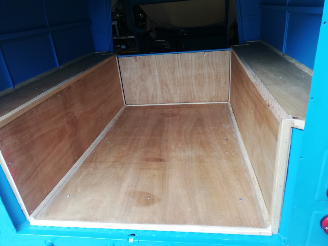

Voilà l'intérieur avec son rajout du fond de coffre...
Cela rend pas mal !
Merci Deuchémoi pour la suggestion !

lucky40 a écrit : 19 oct. 2023, 13:47 Salut,
Cela rend pas mal !
Avec plaisir.
Moi aussi, je préfère !
Messages : 9470
Au top, et ça protégera mieux la paroi de separation :pouce:

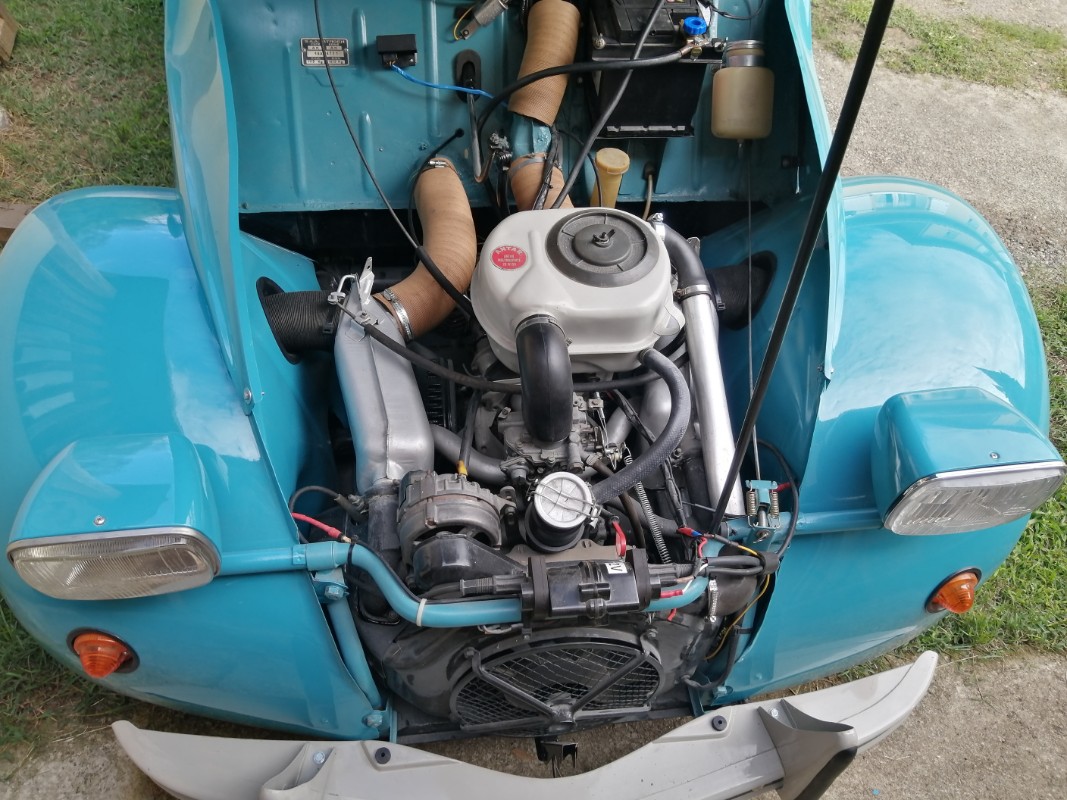

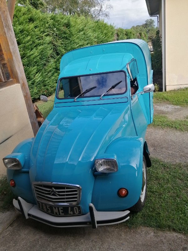

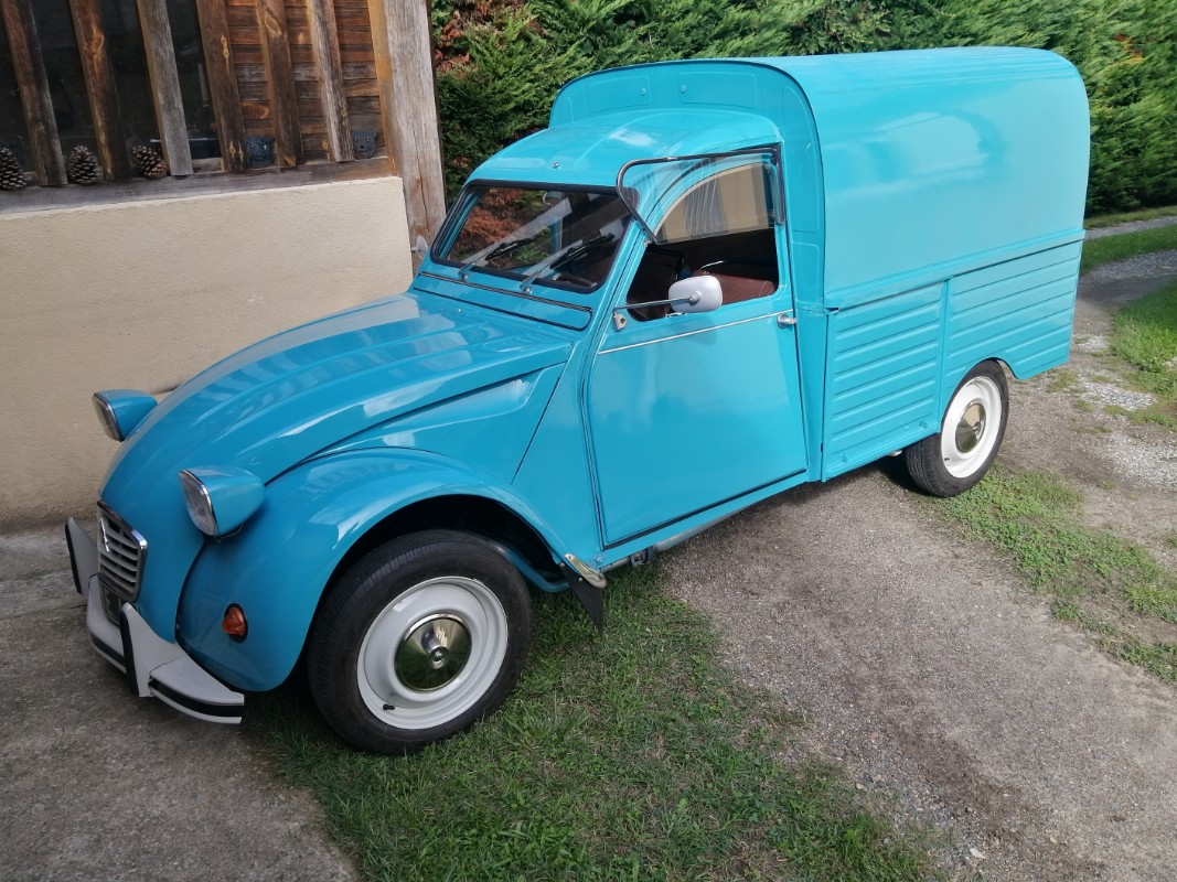

Comme je vous l'avais dit, la restauration de l'AK 400 est presque terminée.
Au stade où j'en suis, il me reste à faire le remplissage du système de freinage, la mise en route et, très probablement le réglage du carburateur double corps, et enfin le réglage des hauteurs de caisse. Restera à tester les freins et la BV en condition de marche avant le passage obligé au contrôle technique pour en terminer avec l'immatriculation à mon nom de la voiture en carte grise de collection pour laquelle je suis entrain de constituer la demande d'attestation FFVE.
Il me reste aussi à remettre en place l'isolant phonique du capot . Cet isolant, sensé être autocollant, s'est vite retrouvé décollé sur le moteur, sans conséquence puisque la deudeuche ne roule pas à ce stade. Je vais le coller à la colle néoprène cette fois ci.
Voici donc quelques photos de la belle :

Bonjour, très belle restauration bravo :pouce:
Messages : 680
Elle est vraiment magnifique !
J'avoue qu'un petit marquage publicitaire blanc sur le côté de la benne lui donnerait un peps de charme supplémentaire (mais les gouts et les couleurs...).
Messages : 9470
:clap: quelle est belle ta 2cv.
C'est toujours avec émotion que l'on voit aboutir une restauration.
Magnifique travail, quelques petits détails et à toi les pérégrinations sur les routes landaises.
Félicitations :champagne:

Merci à Tous pour vos appréciations. Cela fait toujours plaisir et ça encourage...car rien n'est jamais vraiment gagné avec une ancienne...deudeuche ou pas...vous le savez tous.
4 ans d'efforts, de patience, de satisfaction du travail accompli mais aussi, parfois, de désillusions et d'envie de tout lâcher...et puis tout cela après quelques bons milliers d'euros...
Cet après midi j'ai donc pour la première fois depuis le remontage du moteur tenté de le redémarrer. J'ai échoué, elle n'a rien voulu savoir. J'ai dû mal faire un truc car le moteur avait tourné sur le banc.
J'ai vérifié mon filtre à essence sous la voiture : il est complètement sec. L'essence du réservoir n'arrive pas.
Si vous avez des idées sur la façon de réamorcer le circuit, je suis preneur...
